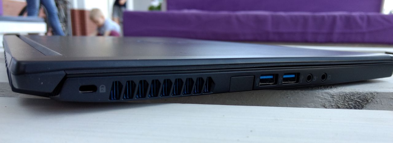

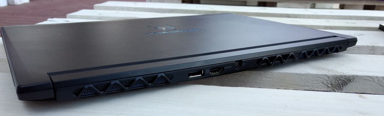

Na tylnym panelu oraz na bokach znajdziemy otwory wentylacyjne, dodatkowo zabezpieczone błękitną kratką. Z tyłu umiejscowiono DisplayPort 1.3, HDMI 2.0 oraz wejście na kabel zasilający. Na lewym boku znajdują się porty USB 3.0 oraz wejście na mikrofon oraz słuchawki. Pod plastikową zaślepką znajduje się dodatkowy port USB 2.0. Na prawym boku producent zainstalował port USB 3.0 oraz USB typu C. Tuż obok nich znajdziemy złącze sieciowe oraz przycisk zasilający.

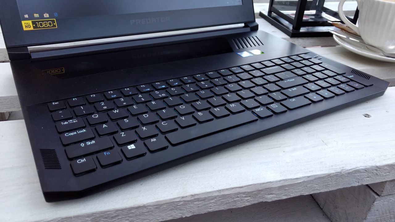

To na co od razu po otwarciu klapki zwróci naszą uwagę, to ułożenie klawiszy. Te znajdują się tuż przy dolnej krawędzi i są podświetlane. Mamy tutaj do czynienia z klawiaturą mechaniczną, opartą na niskoprofilowych klawiszach wraz z częścią numeryczną. Komfort pracy na nich jest świetny a ich skok fenomenalny. Do tego słychać charakterystyczny klik podczas naciskania.

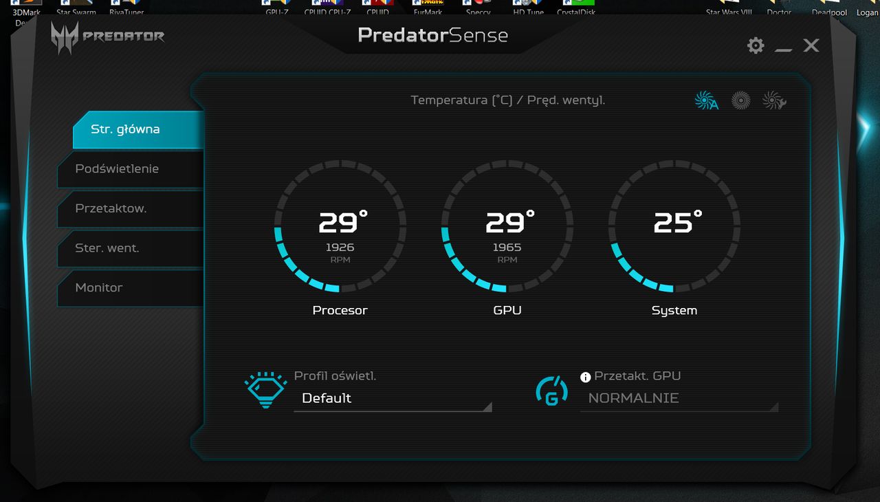

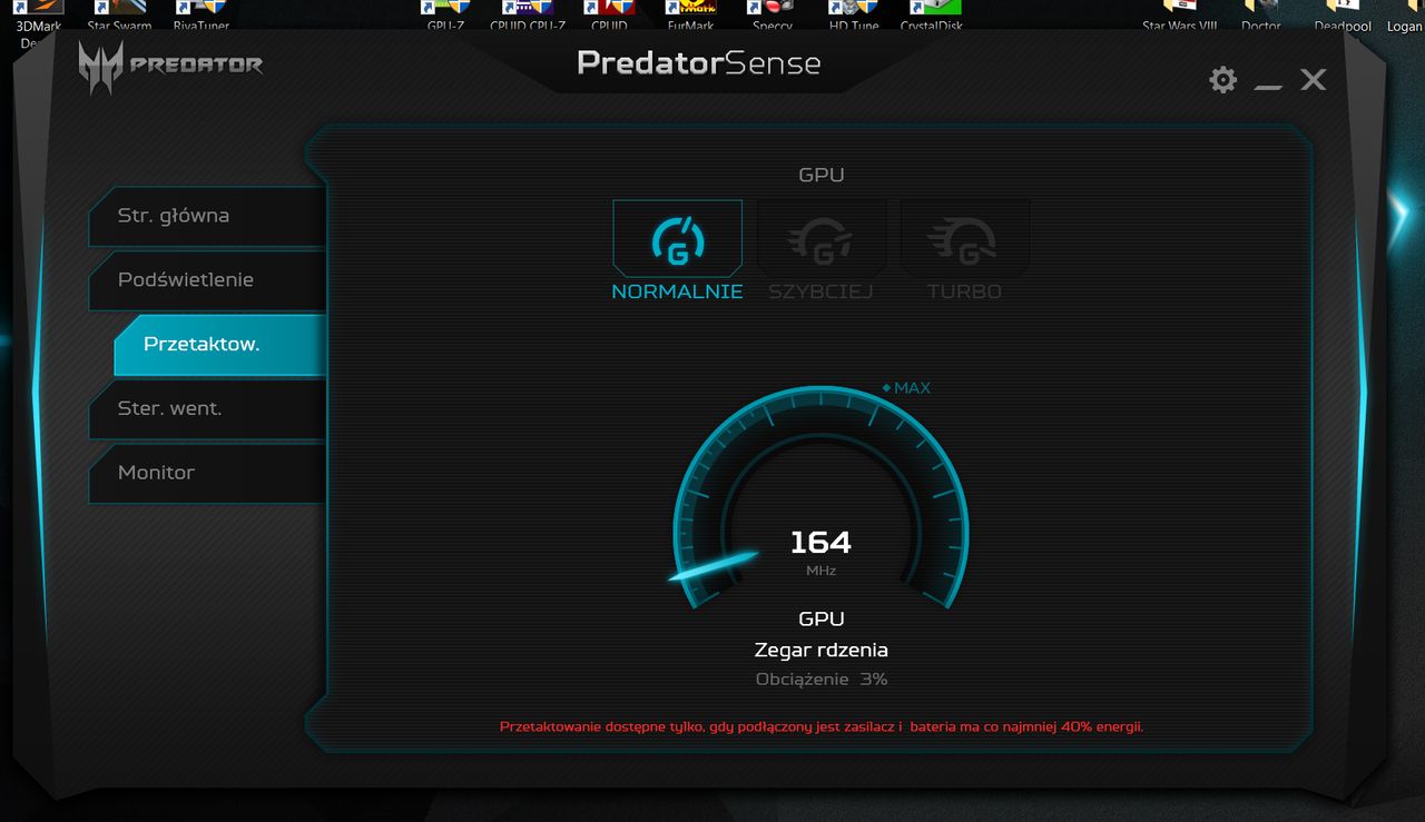

Producent oddał w nasze ręce kilka fajnych programów. Pierwszym i wg mnie najważniejszym jest Predator Sense. Służy on głównie do określania kultury pracy urządzenia oraz jego parametrów. Dzieli się on na 5 zakładek. Na stronie głównej otrzymujemy podgląd na teraźniejsze temperatury komponentów oraz możliwość przetaktowania GPU na wyższe wartości (tylko po podłączeniu do prądu).
650188
W drugiej zakładce możemy ustawić rodzaj i kolor podświetlenia pod każdy klawisz na klawiaturze a także sam wentylator. Możliwe jest tworzenie profili jak i zaznaczanie każdego klawisza osobno w innym kolorze, co bardzo przydatne jest grając w kilka odmiennych gier. W zakładce "przetaktowanie" otrzymujemy możliwość zwiększenia obrotów na wyższe lub najwyższe co przekłada się na super wydajną zabawę. Zakładka czwarta odpowiada za system CoolBoost określający prędkość obrotową wentylatorów. Domyślnie działa ona w pełnej automatyce, ale możemy ręcznie zwiększyć jej prędkość. Objawi się to lepszym chłodzeniem ale również i głośniejszą pracą. W ostatniej zakładce otrzymujemy odświeżany na bieżąco monitor temperatur pod obciążeniem procesora, GPU oraz systemu.

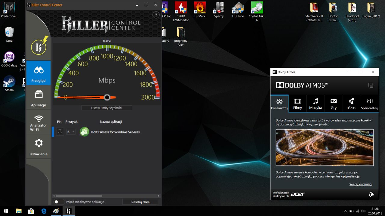

Dwoma dodatkowymi programami jest Killer Control Center do zarządzania siecią oraz Dolby Atmos do ustawiania dźwięku pod własne preferencje. Możemy w nim wybrać jeden z 5 trybów lub określić własny we wbudowanym equalizerze.

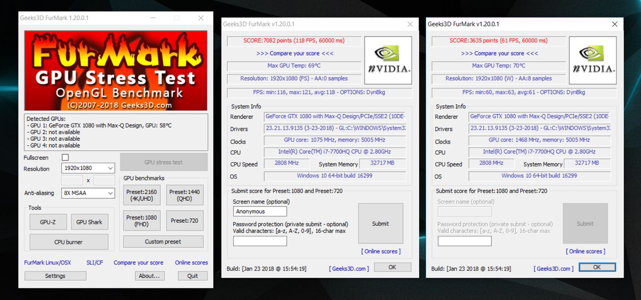

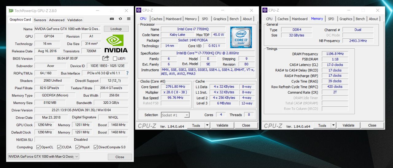

Laptop Acer Predator Triton 700 posiada wysokiej klasy komponenty do komfortowej i wydajnej pracy. Zainstalowany sprzętowo procesor Intel Core i7‑7700HQ działa głównie do 2.8 GHz ale możliwe jest jego przeprogramowanie na 3.08 GHz w trybie Turbo Boost 2.0, co szczególnie widać w bardzo wymagających tytułach. Dedykowana karta graficzna NVIDIA GeForce GTX 1080 Max‑Q Design to przykład nowego modelu opartego na architekturze Pascal, który został zaprezentowany rok temu. Jej taktowanie utrzymuje się na poziomie 1290 MHz ale w trybie przetaktowania dochodzi nawet do 1460 MHz!

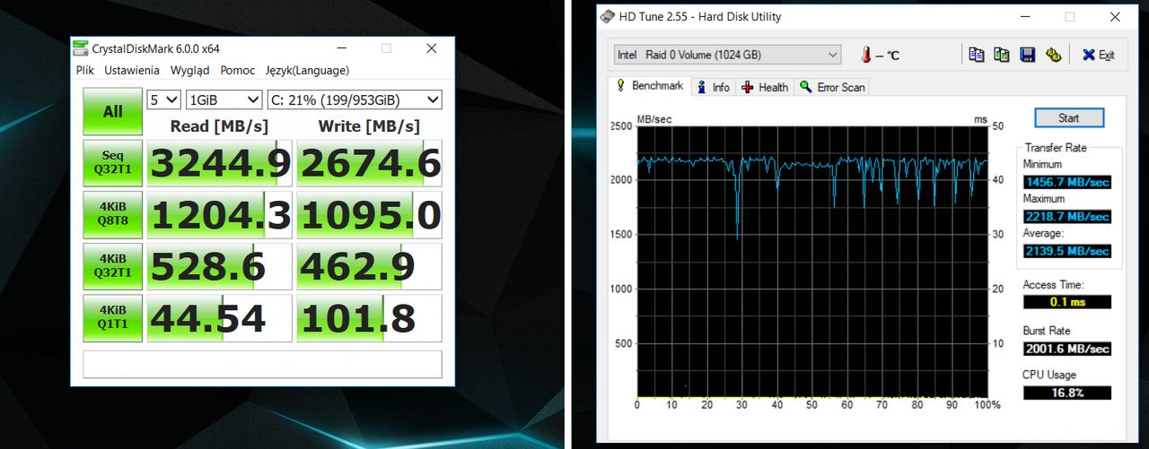

W urządzeniu tym znajduje się również bardzo wydajny dysk SSD. Są to dwie jednostki Samsung SM961 po 512 GB każdy, co łącznie dają nam wynik 1 TB danych. Zostały one połączone w macierz RAID 0 i obsługują interfejs PCIe x4 3 generacji. Dyski działają jak burza i bez zająknięcia wykonują każde powierzone im zadanie. O rewelacyjnych wynikach nie wspominając.
650198
Już pierwsze zetknięcie się z ich pracą miałem podczas kopiowania plików instalacyjnych gier i programów. Trwało ono zdecydowanie krócej niż w przypadku mojej stacjonarnej maszyny o podobnych podzespołach. Sama instalacja Widźmina 3 GOTY trwała tylko 4 minuty :)

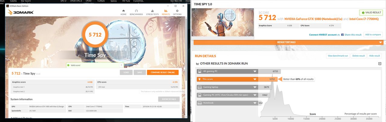

Co co samej wydajności w grach to należy powiedzieć jedno - jest efekt WoW! - ale tylko w momencie gdy podłączymy lapka do prądu. Otóż bez stałego napięcia urządzenie nie wykrzesa z siebie całej mocy i operować będzie na średniej wydajności. Na szczęście nie są to aż tak złe wyniki. Dla przykładu w kilku grach otrzymałem dość ciekawe wyniki:
  • Wiedźmin 3 GOTY - ustawienia Wysokie, ok 50 klatek/sek.
  • Assassin's Creed: Origins - ustawienia Wysokie, ok 42 klatek/sek.
  • Battlefield 1 - ustawienia Wysokie, ok 70 klatek/sek.
W momencie podpięcia latopa pod kabel zasilający i przejściu na tryb super wydajny, wyniki wspinają się na wyżyny płynności i jakości wizualnej, i tak:
  • Wiedźmin 3 GOTY - Ultra, ok. 124 kl/sek.
  • Assassin's Creed: Origins - Ultra, ok 72 kl/sek.
  • Battlefield 1 - Ultra, ok 130 kl/sek.
  • FarCry 5 - Ultra, ok 110 kl/sek.
  • CS:GO - Wysokie, ok 145 kl/sek.
Wyniki wręcz fenomenalne i chyba najlepsze z jakimi się spotkałem podczas zabawy na tego typu urządzeniach. Aż żal ściskał gdy musiałem się rozstawać z tą maszynką do bezproblemowej zabawy w każdym nowym tytule, ale z drugiej strony jeszcze zacząłbym się odzwyczajać od moich ukochanych stacjonarek.
