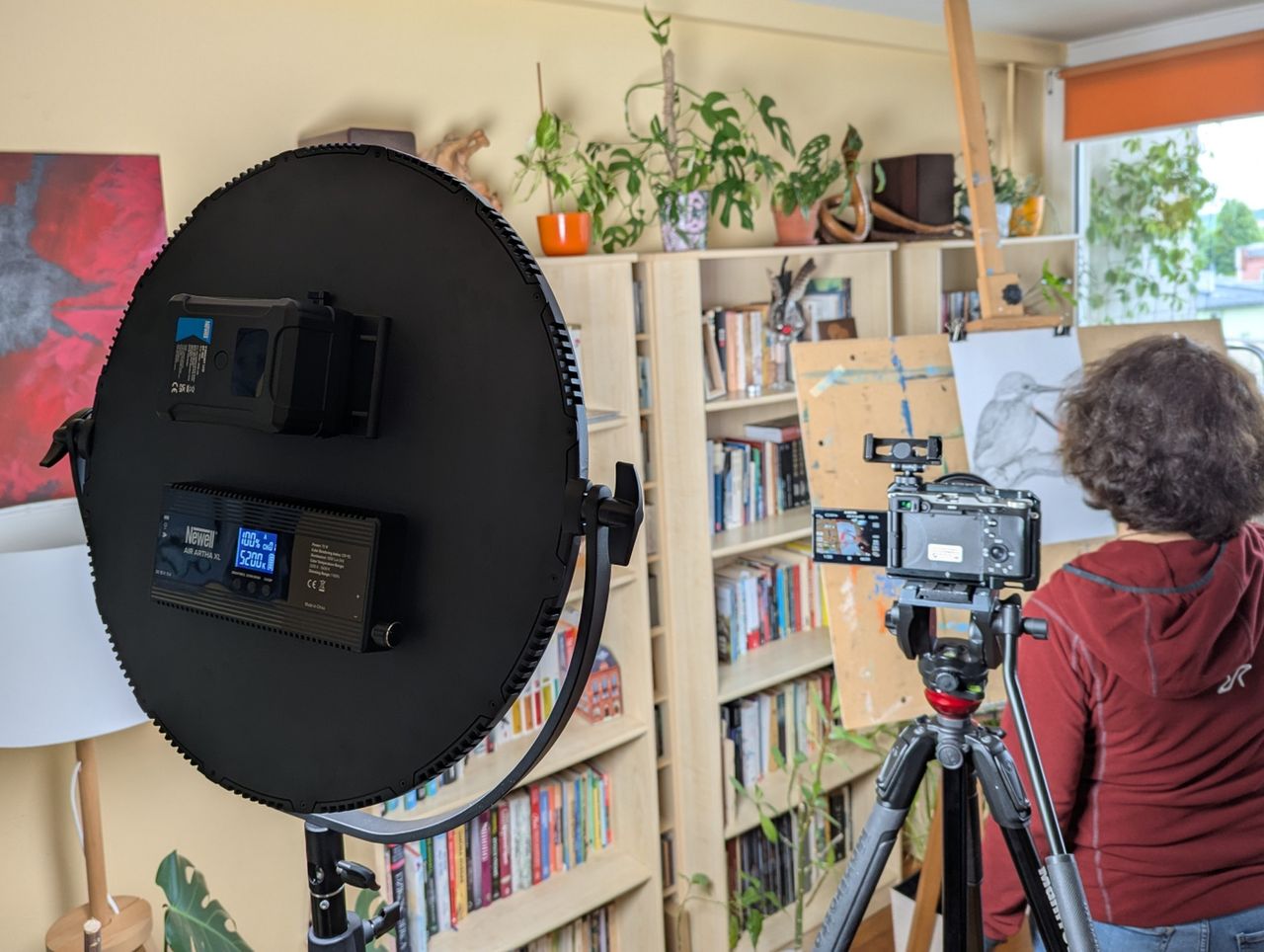

W tylnej części lampy znajduje się wystający panel sterujący oraz komora bateryjna. Domyślnie zestaw jest sprzedawany z zasilaczem sieciowym, ale możliwy jest zakup dedykowanego akumulatora z mocowaniem V‑Mount. Panel sterujący posiada mały monitor podglądowy, do nadzoru wybranych wartości, trzy przyciski funkcyjne, odpowiadające za jasność, temperaturę barwową oraz stopień sparowania z wieloma lampami. Producent zainstalował tutaj również pokrętło sterowania funkcjami oraz przycisk zmiany trybu zasilania. Na panelu sterującym znajduje się także system wentylacyjny, umożliwiający stałą cyrkulację powietrza podczas pracy lampy.

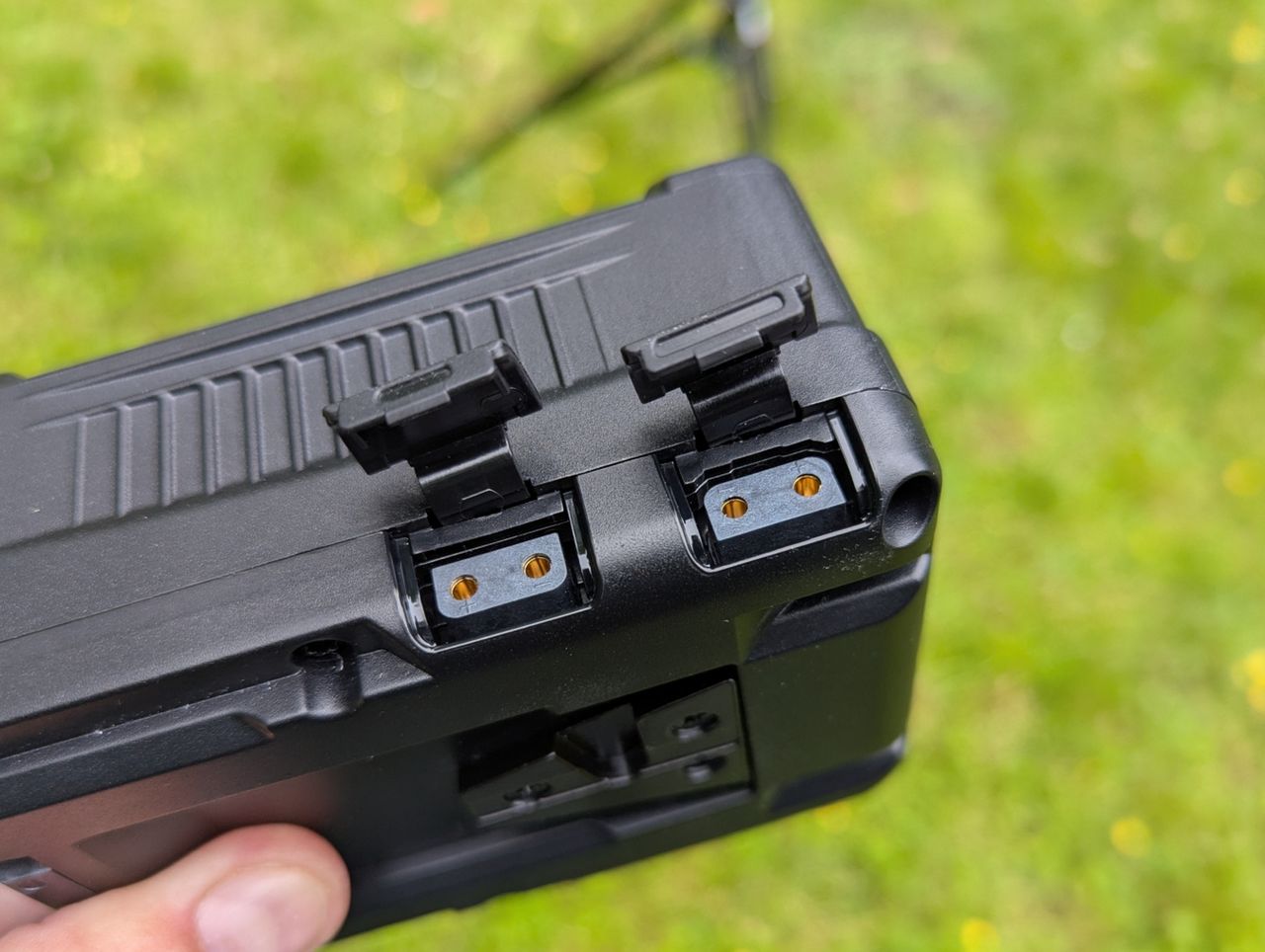

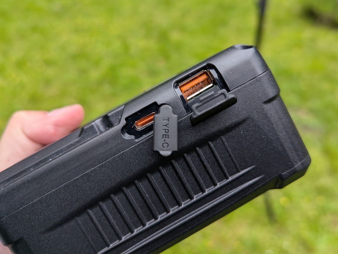

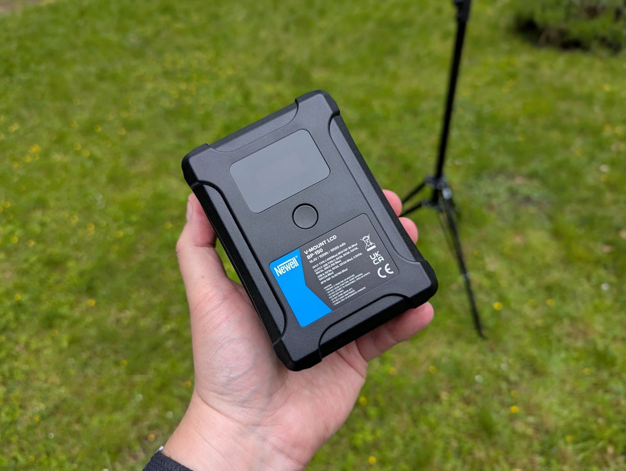

W skład testowanego zestawu znalazł się właśnie akumulator tego typu, model Newell BP‑150 LCD wyposażony w ogniwo o pojemności 10500 mAh. Zapewnia on długotrwałe zasilanie lampy LED z jej maksymalną mocą. Urządzenie to oferuje ochronę przed przegrzaniem, przeciążeniem i przeładowaniem, zapewniając bezpieczne użytkowanie. Akumulator ten został wyposażony w dwa porty D‑Tap, USB‑A oraz USB‑C, rozszerzając jego funkcjonalność na szerszy zakres. Port USB‑C obsługuje Power Delivery 65W, a więc umożliwia podładowanie jego pojemności obsługującą protokół ładowarką sieciową.
2513788
2513789
Nad kontrolą ładowania i korzystania z akumulatora zapewnia podświetlany ekran. Wyświetla on szczegółowe informacje w czasie rzeczywistym o napięciu przekazywanym do podłączonych urządzeń z portów USB‑A i USB‑C, oraz monitoruje stan pojemności urządzenia, podając przybliżony czas do wyczerpania ogniwa. Przeprowadziłem kilka testów, by uzyskać średnią czasu działania na różnych wartościach jasności lampy. Testy przeprowadzałem w pomieszczeniu o temperaturze pokojowej, temperatura barwowa lampy była ustawiona na 5200 K, a akumulator był w pełni naładowany. Wyniki jakie uzyskałem, prezentują się w ten sposób:
Moc lampyCzas pracy akumulatora
100% mocy~1 godzina 37 minut
70% mocy~2 godziny 13 minut
50% mocy~2 godziny 41 minut
20% mocy~5 godzin 17 minut
10% mocy~6 godzin 52 minut
1% mocy~9 godzin 14 minut
Wyniki te należy brać jednak "z przymrużeniem oka" gdyż wartości te łatwo ulegają zmianie. Akumulator na bieżąco analizuje wykorzystane napięcie, starając się rzetelnie przedstawić pozostały czas pracy na wyświetlaczu. Do tego dochodzi pewne wykorzystanie oddawania ciepła przez akumulator, więc wyniki te powinny oscylować w granicach ~90 - 93% trafności.

Akumulator naładujemy od 1% do 100% m.in za pomocą portu USB‑C. W moim przypadku wykorzystałem ładowarkę sieciową Anker Prime (seria 7) 100 W, która według danych na wyświetlaczu akumulatora ukazywała takie dane jak: USB‑C 19.3V zmienne na 16.5V, pozostały czas ładowania - 97 min. W praktyce czas ten wydłużył się do 2 godzin i 23 minut, gdyż od około ~65% zapełniania ogniwa, szybkość ładowania spada, a akumulator przechodzi w bezpieczniejszy tryb "upychania" energii.
