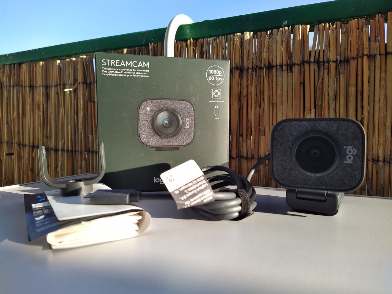

Logitech wydał swoją nową kamerkę w dwóch wersjach — standardowej oraz Plus, w której znajdziemy dodatkowo mini statywik, dobrze znany użytkownikom serii C9XX. W opakowaniu znajdziemy kamerkę ze wbudowanym kablem zasilająco-przesyłowym, instrukcję obsługi, dokumentację o pierwszym uruchomieniu oraz klasycznie, 3‑miesięczny dostęp do usługi streamerskiej w programie XSplit. Producent dodał też akcesorium w postaci uchwytu mocującego, który będziemy mogli dokręcić do przenośnego statywu. Ten musimy jednak zakupić we własnym zakresie.

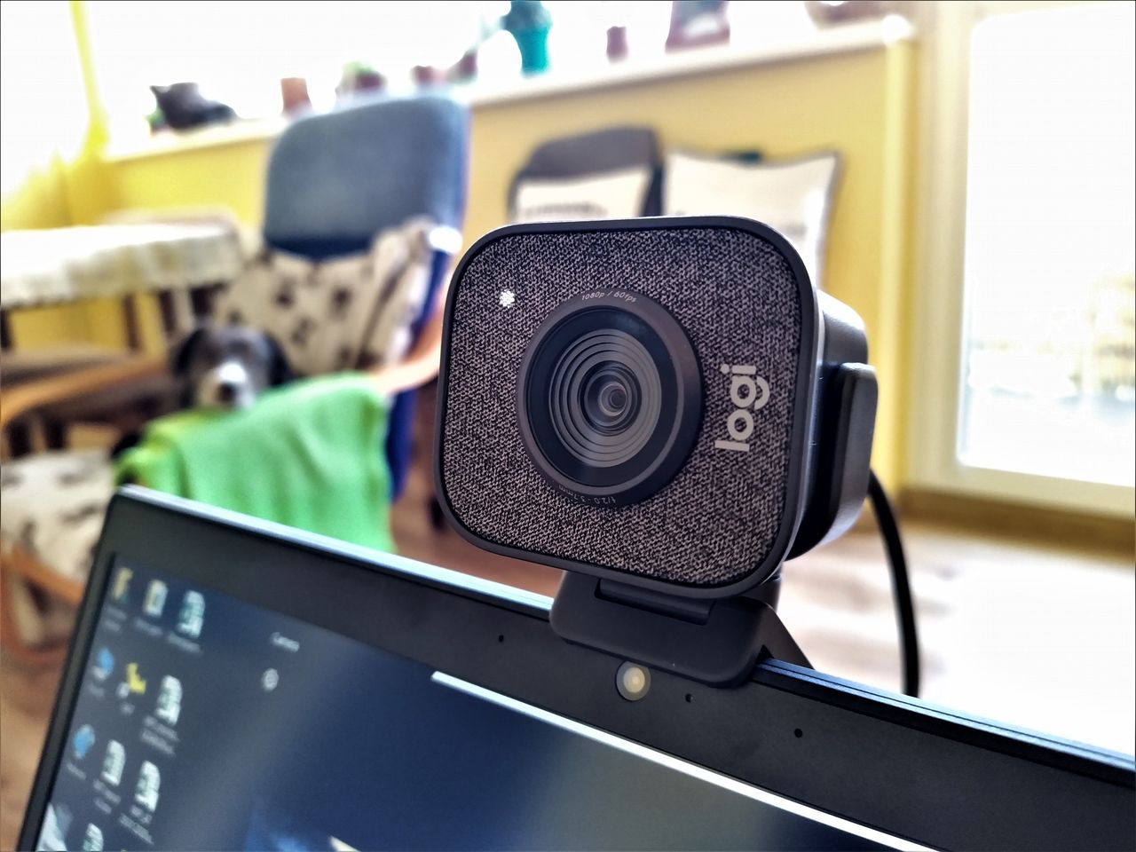

Sama kamerka sprawia wrażenie bardzo porządnie wykonanej. W końcu domeną marki jest produkcja najwyższej jakości produktów do sfery biznesowej, jak i dla wymagających graczy. Mamy tutaj do czynienia ze szczotkowanym plastikiem w szarym odcieniu. Nie ma ona monolitycznej budowy, lecz wszystko zostało doskonale spasowane, więc nie ma mowy o skrzypieniu czy przesuwaniu się elementów podczas naporu siły.
695036

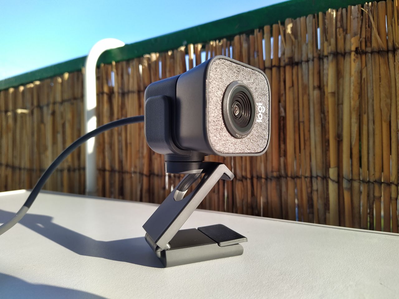

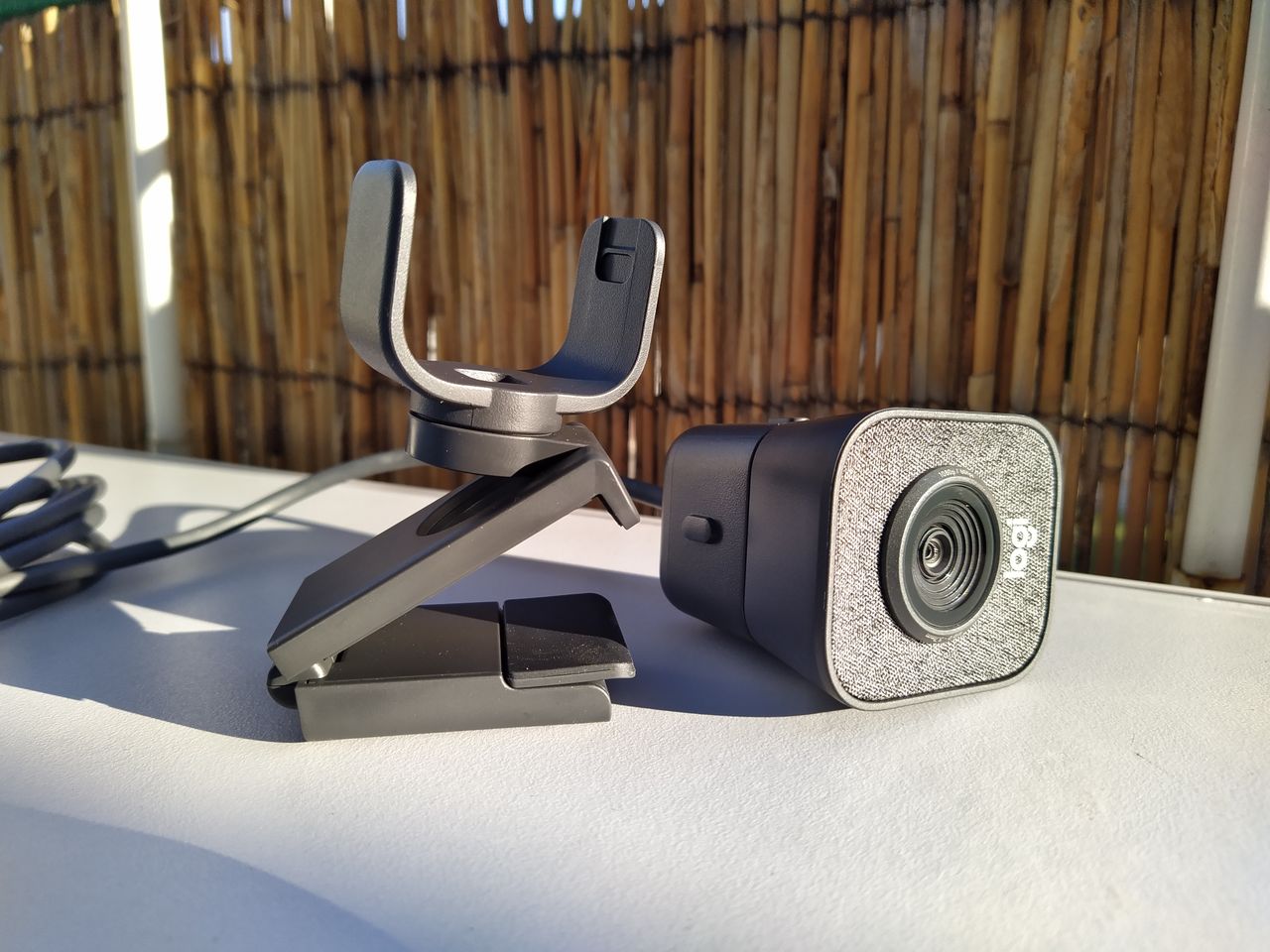

StreamCam został domyślnie osadzony na dedykowanym uchwycie montażowym, który bez problemu zamocujemy na monitorze, opierając uchwyty na jego ściankach. Tym razem konstrukcja ta została wzbogacona o regulowane zaczepy, pozwalające dostosować kąt nachylenia uchwytu względem posiadanego monitora a odchylany uchwyt na kamerę, pozwala na jej regulację w pionie a także w poziomie.
695038

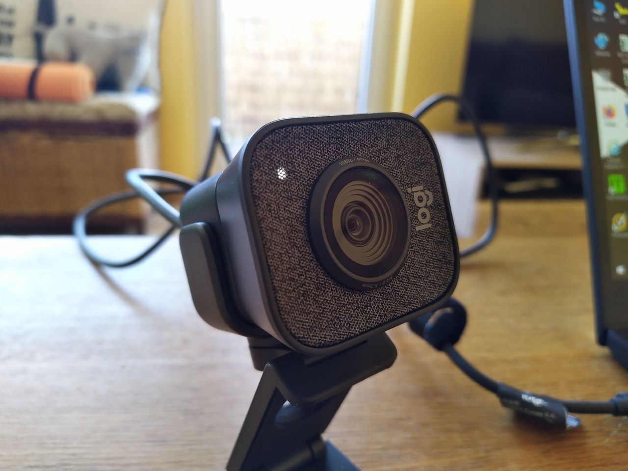

Kamerka została osadzona na uchwycie poprzez element zaciskowy. By zwolnić mechanizm, należy uprzednio lekko odchylić jego ramiona, by wyjąć kamerę i np. przełożyć ją do mocowania statywowego. Samo urządzenie posiada specjalne wypustki pozwalające na łatwy montaż w poziomie oraz w - UWAGA - pionie. Szkoda tylko, że producent nie oznaczył na urządzeniu, gdzie jest góra a gdzie dół, gdyż ułatwiłoby to prostszy montaż za każdym razem. Przyjmijmy jednak, że logo musi być na prawej krawędzi :)

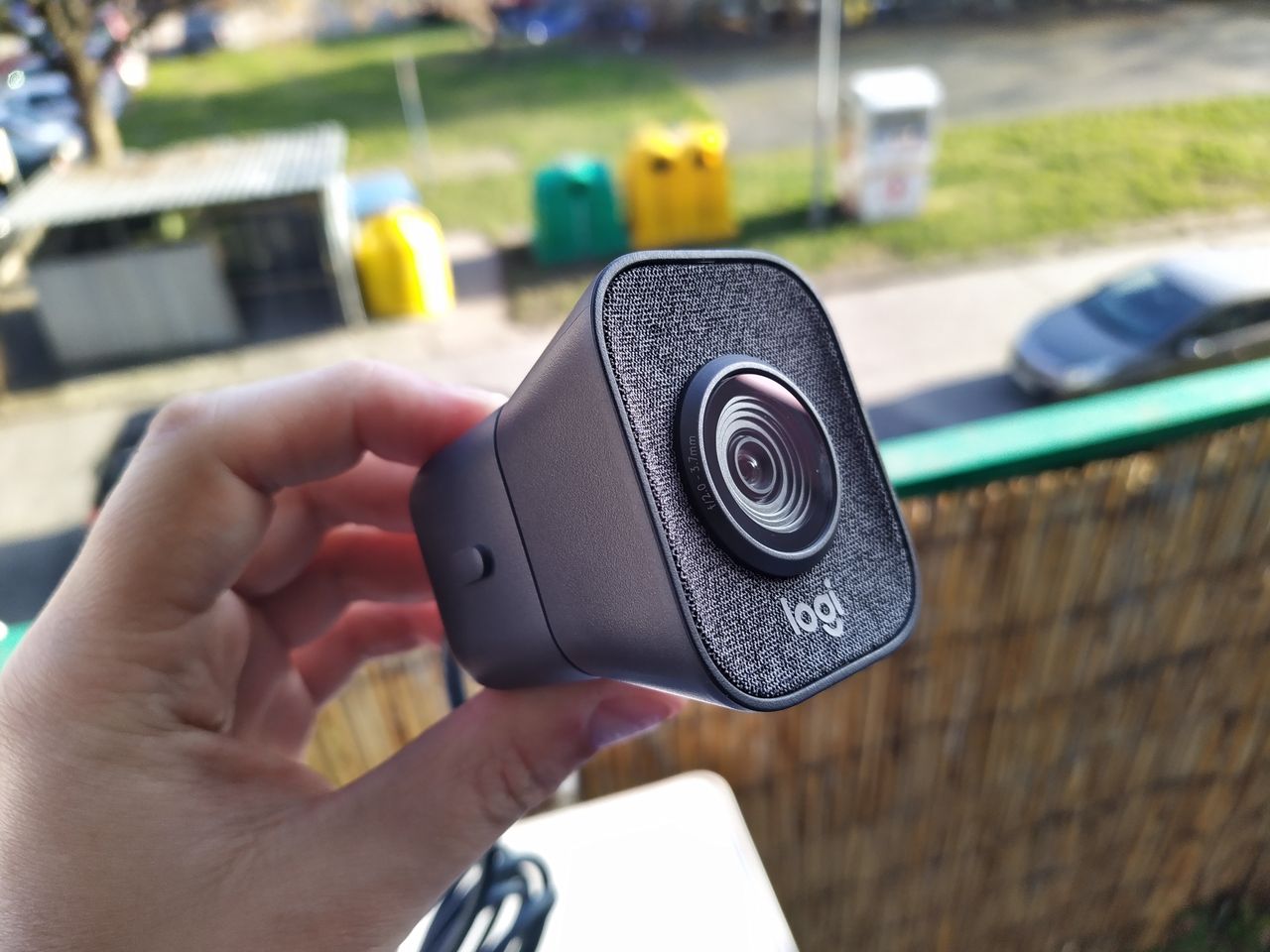

Na froncie urządzenia znajduje się 2.1 Mpix sensor, pozwalający nagrywać wideo w rozdzielczości do FullHD w 30, ale również i w 60 klatkach na sekundę. Zastosowano tutaj przysłonę f/2.0 przy ogniskowej 3,7 mm i kącie widzenia na poziomie 78 stopni. Pierścień kamerki został odizolowany od ścianek urządzenia, przyjemnym w dotyku materiałem, pod którym ukryto diodę powiadomień (lewy górny róg). Także tam zainstalowano mikrofony kierunkowe pozwalające zbierać dźwięk w Mono, a także w Stereo.
695042
Z tyłu kamerki wychodzi 155 cm kabel zasilająco-przesyłowy, pokryty gumową otuliną. Został on zakończony wtykiem USB-C. Wiem, że dla większości generować to będzie spory problem, gdyż użytkownicy nieposiadający takiego wejścia na płycie głównej, będą zmuszeni wykupić specjalną przejściówkę. Model ten jest bardziej skierowany dla nowej linii laptopów, która coraz częściej jest domyślnie wyposażana w takie złącze. Szkoda.

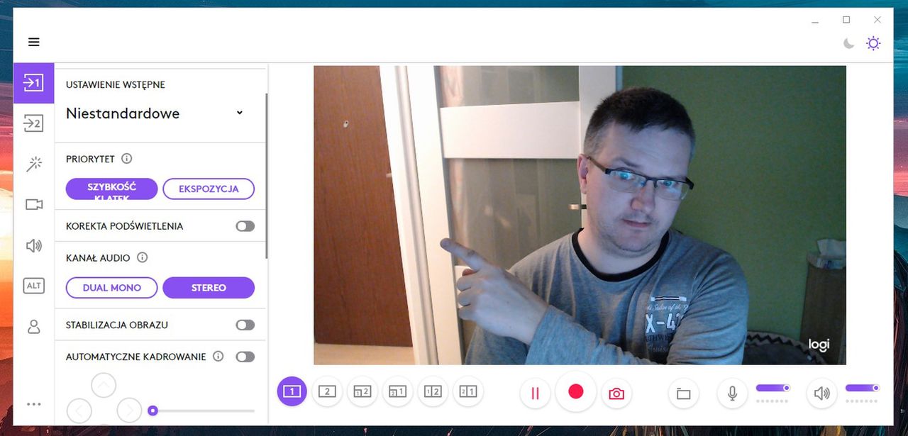

Po podłączeniu kamerki do portu USB‑C w urządzeniu lub poprzez dokupioną przejściówkę, system operacyjny powinien sam dobrać odpowiednie sterowniki i je zainstalować. Może się jednak okazać, że domyślne oprogramowanie nie będzie nam wystarczało do pracy na urządzeniu. W tym celu należy pobrać dedykowane oprogramowanie ze strony producenta, a konkretniej Logitech Capture.
695048
Ten niewinnie wyglądający programik pozwoli nam na zdalne zarządzanie kamerką, jej personalizację pod względem dobrania odpowiedniej sceny, kolorów, jasności oraz elementów wpływających na jakość obrazu. Na moje nieszczęście musiałem ratować się domyślną aplikacją kamery na Windows 10 oraz systemem OBS, gdyż dedykowana aplikacja od producenta nie rozpoznawała jeszcze tego modelu. Dopiero wczoraj pojawiała się specjalna aktualizacja, która naprawiła ten problem.
695050
