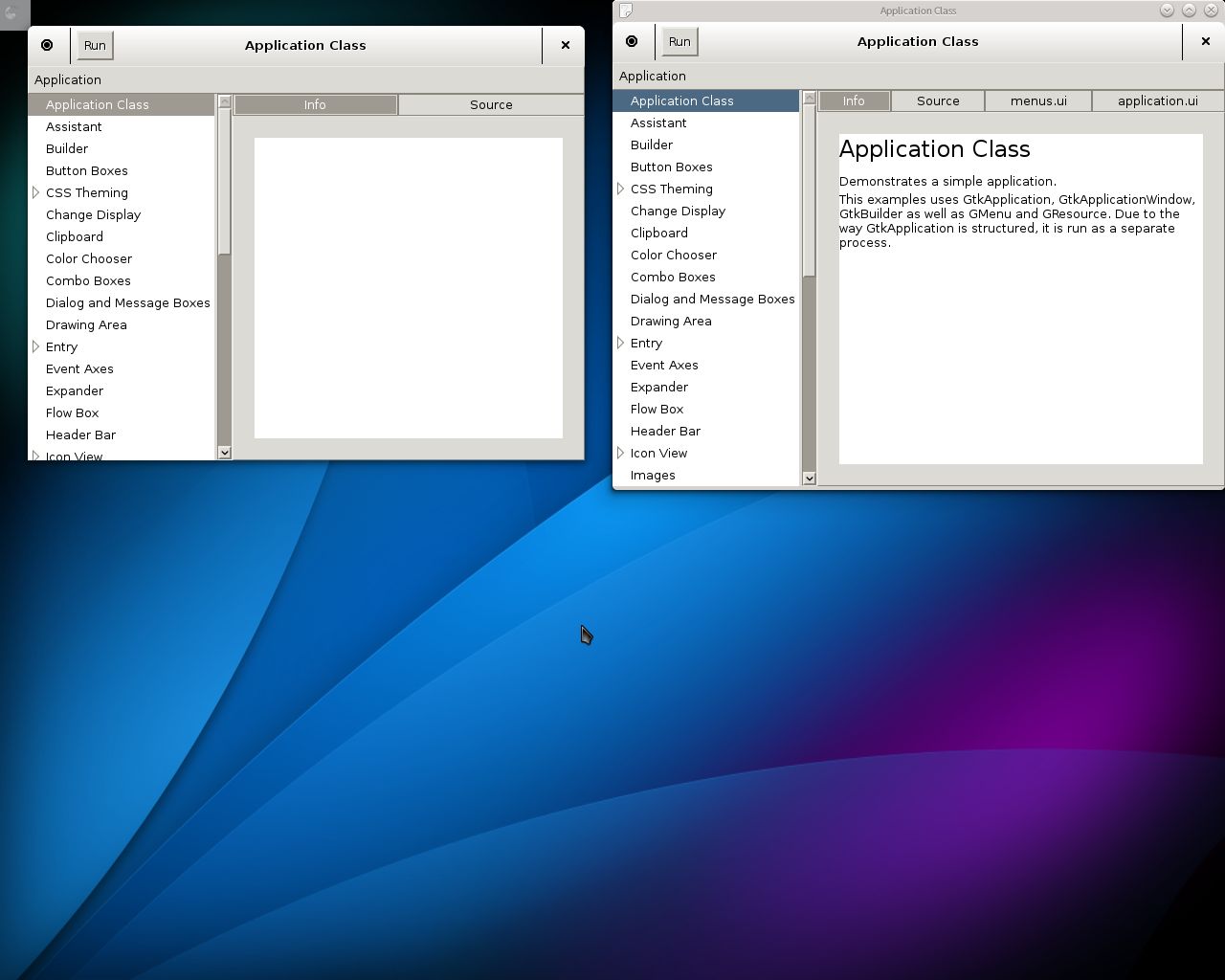

Wraz z wersją GTK 3.12 deweloperzy wpadli na genialny pomysł, aby na stałe wprowadzić client-side decorations. Niestety implementacja to istna fuszerka, która prowadzi do różnych cudów na kiju. Otóż cała implementacja opiera się 20 letniej, mało używanej specyfikacji (mwm hints). Najlepsze jednak jest to, że ów "standard" nie dość, że słabo udokumentowany to zaimplementowany jest chyba tylko przed deweloperów GNOME. Oznacza, to ni mniej, że użytkownicy innych środowisk graficznych muszą się liczyć z różnymi dziwnymi rzeczami, jak choćby podwójne dekoracje okna.
518810
Deweloperzy GNOME/GTK mają oczywiście tego świadomość, dlatego zgłosili nawet błąd na bugdzili XFCE.
GTK+ uses mwm hints to implement client-side decorations and custom titlebars. In particular, we are asking for a border, but no titlebar. Xfwm4 is so far the only window manager I've come across that supports mwm hints, but not this combination. Please consider supporting this. See the screenshot for the current, suboptimal user experience.
Błąd wywołał spore dyskusje, niemniej deweloperzy XFCE przygotowali odpowiednie zmiany, które czekają na wprowadzenie do głównej gałęzi XFCE.
Matthias Clasen, deweloper odpowiedzialny za wprowadzenie csd w GTK, radośnie oznajmił również, że wystarczy włączyć composite, a część problemów magicznie znika:
But anyway, if you use GTK+ 3.12.1, you will actually get full csd decorations under xfwm4, as long as compositing is enabled.

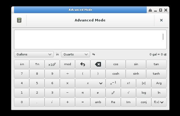

XFCE to nie jedyne środowisko, któremu czkawką odbija się nowa wersja GTK oraz fuszerka jego deweloperów. Na liście mailingowej KDE również trwała dosyć burzliwa dyskusja co z tym fantem zrobić. Martin Gräßlin, jeden z głównych deweloperów zgłosił 14 różnych błędów, które występują, używając KWin jak menadżera okien. Niestety twórcy GNOME/GTK zdają się mieć w głębokim poważaniu inne środowiska graficzne, a sami wolą się taplać w swoim małym bagienku, zwanym GNOME. Przykładem takiego olewczego podejścia, jest choćby odpowiedź na błąd dotyczący jednej z kluczowych funkcji KWin, czyli możliwości wyłączenia efektów 3d/composite.
518818
Tak jak w przypadku XFCE, jeśli mamy wyłączone efekty pulpitu to dostajemy podwójne dekoracje okna. Deweloperzy GNOME uważają jednak, możliwość wyłączenia efektów w locie za mało ważną.
I don't consider runtime changes of compositing to be a very high priority
