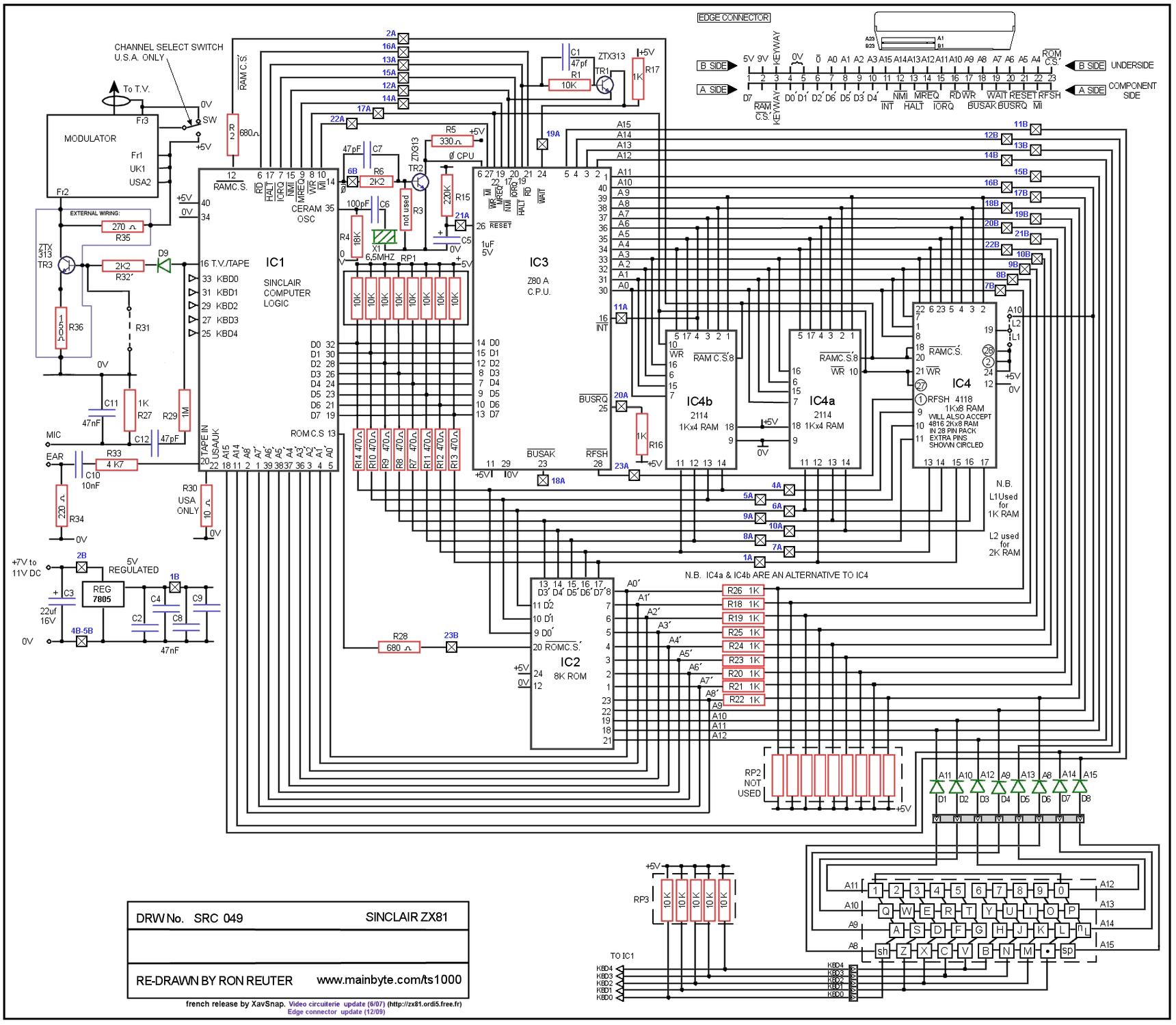

Schemat ZX-81
Clive Sinclair nalegał, aby przeprojektować płytę główną komputera minimalizując ilość użytych do jej budowy układów elektronicznych. Zdaniem Sinclaira, takie zmiany obniżą koszy produkcji, a dzięki większej integracji układów całość będzie bardziej niezawodna. Sinclair liczył także na to, że nowe układy będą także generowały mniejsze zakłócenia elektromagnetyczne co w przypadku modelu ZX‑80 było często widoczne na ekranie telewizora do którego był podłączony.

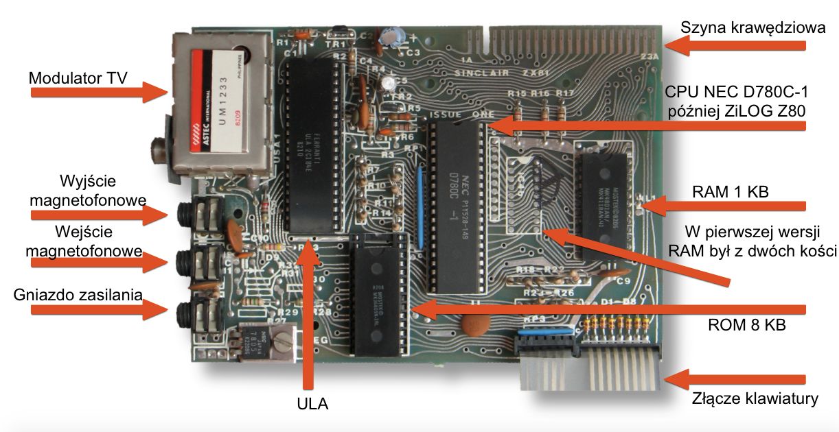

Zgodnie z założeniami dotyczącymi miniaturyzacji i większej integracji układów, Sinclair zaprojektował układ elektroniczny, zawierający w jednej kości znaczną część podzespołów elektronicznych odpowiedzialnych za generowanie grafiki, generator przerwań niezbędny do uzyskania trybu SLOW oraz układy elektroniczne odpowiedzialne za generowanie sygnału zapisu danych na kasetę magnetofonową oraz za odczyt danych z taśmy magnetofonowej. Układ ten także był odpowiedzialny za odczyt klawiatury. Autorski układ Sinclaira znany jako ULA (Uncommitted Logic Array) lub SCL (Sinclair Custom Logic) produkowała brytyjska firma elektroniczna Ferranti i nosił on oznaczenie katalogowe Ferranti 8147 w późniejszych wersjach 8214 i 8224.
529366
Płya główna ZX-81.
Dzięki stworzeniu układu ULA bardzo uprościła się konstrukcja komputera i składał się on z zaledwie czterech układów elektronicznych o dużej integracji. Takie uproszczenie konstrukcji może nawet dziś imponować. Równie cennym dla użytkowników pomysłem było umieszczenie wszystkich (oprócz CPU) układów na podstawkach, dzięki czemu ich wymiana nie wymagała wizyty w serwisie. To posunięcie sprawiło także, że użytkownik mógł samodzielnie zmienić kość pamięci RAM na większy lub wymienić kość ROM na zaprogramowany samodzielnie układ EPROM.

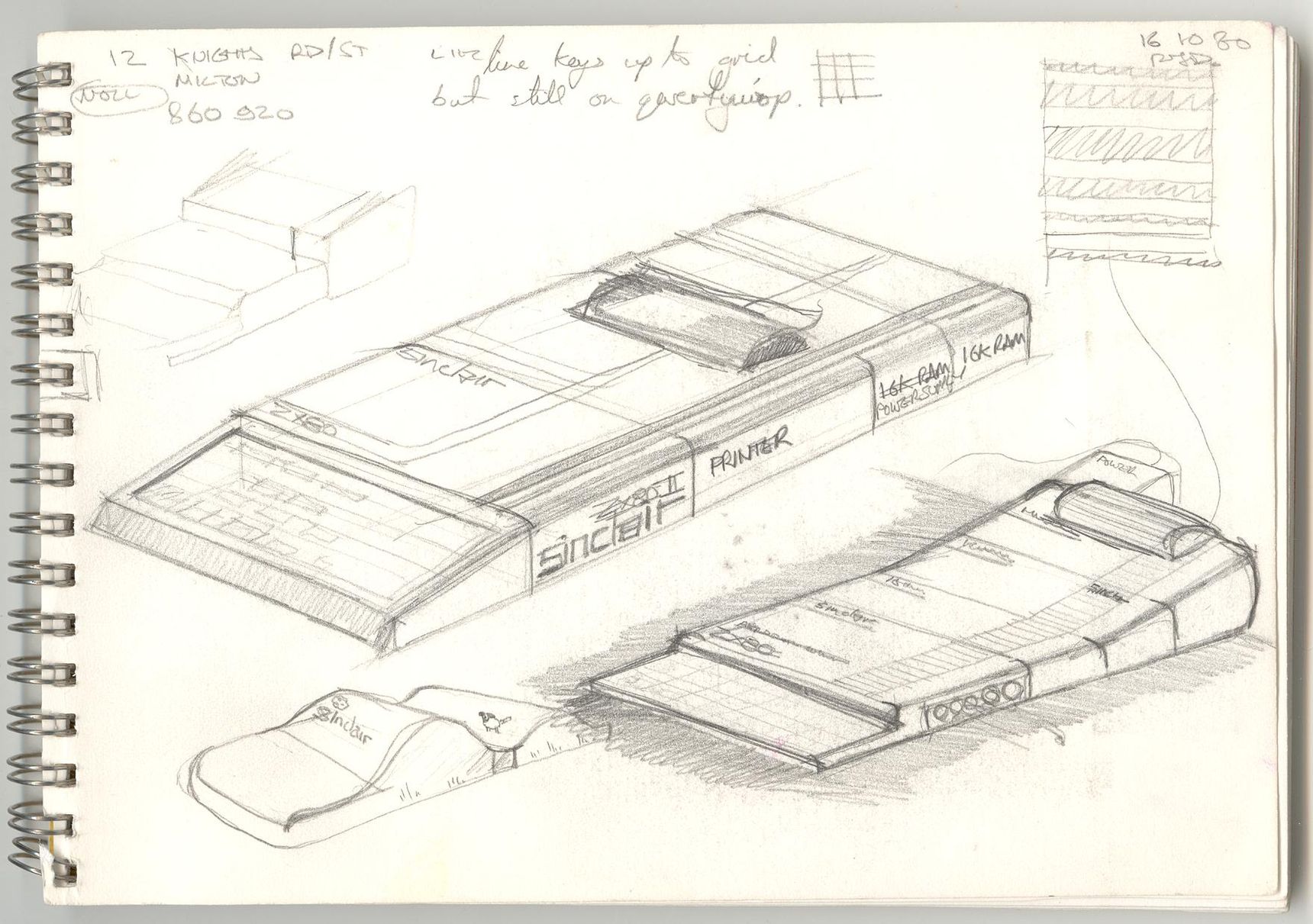

Całości zmian dopełnił projekt nowej obudowy wykonany już w całości przez Ricka Dickinsona. Miniaturyzacja układów komputera umożliwiła zaprojektowanie obudowy pozbawionej charakterystycznego dla ZX‑80 garba kryjącego modulator TV. Sama koncepcja obudowy niewiele się zmieniła, nadal był to niewielki i bardzo lekki komputer z membranową klawiaturą. Na pierwszy rzut oka można stwierdzić, że Rick Dickinson niewiele się napracował, jednak byłoby to stwierdzenie nieprawdziwe. Rick Dickinson początkowo zaprojektował ZX‑81 jako komputer modułowy o spójnej budowie.
529371
Ze zbiorów Ricka Dickinsona.

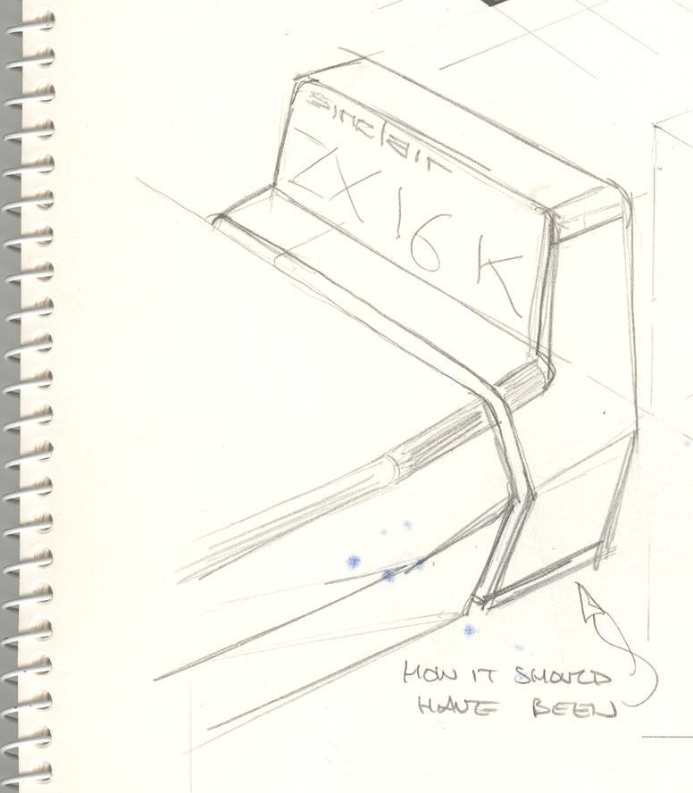

Ze względu na limit docelowej ceny komputera zrezygnowano z tego pomysłu i Rick Dickinson musiał bazować na koncepcji ZX‑80. Jednak nie oznaczało to, że kompletnie nic nie zrobił poza kosmetycznymi poprawkami. Zmienił on nieco gniazdo szyny krawędziowej komputera, co miało zniwelować problemy z rozłączającą się pamięcią lub innymi interfejsami wpinanymi poprzez to złącze. Postanowił on także przenieść wszystkie gniazda komputera (poza szyną krawędziową) na bok obudowy. Taka lokalizacja sprawiła, że użytkownikowi łatwiej było podłączyć odbiornik TV i magnetofon do komputer bez konieczności jego obracania i ruszania co dodatkowo miało chronić urządzenia podpięte przez szynę krawędziową przed niepotrzebnymi ruchami.

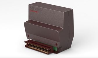

Rick Dickinson także usiłował opracować spójny wygląd interfejsów dołączanych do ZX‑81. Problem polegał na tym, że komputer posiadał tylko jedną szynę krawędziową, a Sinclair opracował szereg urządzeń zewnętrznych które można by podłączyć przez szynę krawędziową (pamięć, drukarka, interfejs manetki do grania czy generator dźwiękowy). Tak więc teoretycznie aby móc użyć joysticka, trzeba b było wypiąć pamięć RAM, ale niektóre z gier nie działały na skromnej pamięci wbudowanej wewnątrz komputera. Powstały więc interfejsy przelotowe, umożliwiające wpinanie jednego interfejsu w drugi. Ponieważ niemal zawsze różniły się one gabarytami Rick Dickinson stworzył projekt ich jednolitego wyglądu,który nie zaburzałby bryły komputera. Niestety i tego pomysłu nie wdrożono i użytkownicy zostali skazani na używanie niezbyt estetycznie wyglądających, pospinanych wzajemnie kostek.

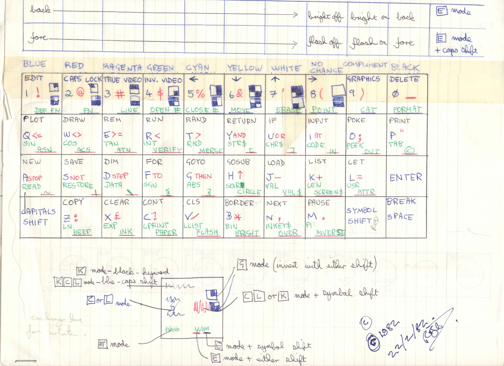

Na koniec warto wspomnieć o konieczności przeprojektowania klawiatury komputera, co wynikało poniekąd ze zmian poczynionych w BASIC-u. Komputer nie tylko zyskał kilka dodatkowych komend, które musiały znaleźć odzwierciedlenie na klawiaturze, ale zyskał także tryb wprowadzania znaków graficznych i one także musiały być umieszczone na klawiaturze. Przy okazji zmian wyglądu klawiatury poprawiono także jej działanie, choć ogólna jej koncepcja pozostała tak sama jak w ZX‑80.

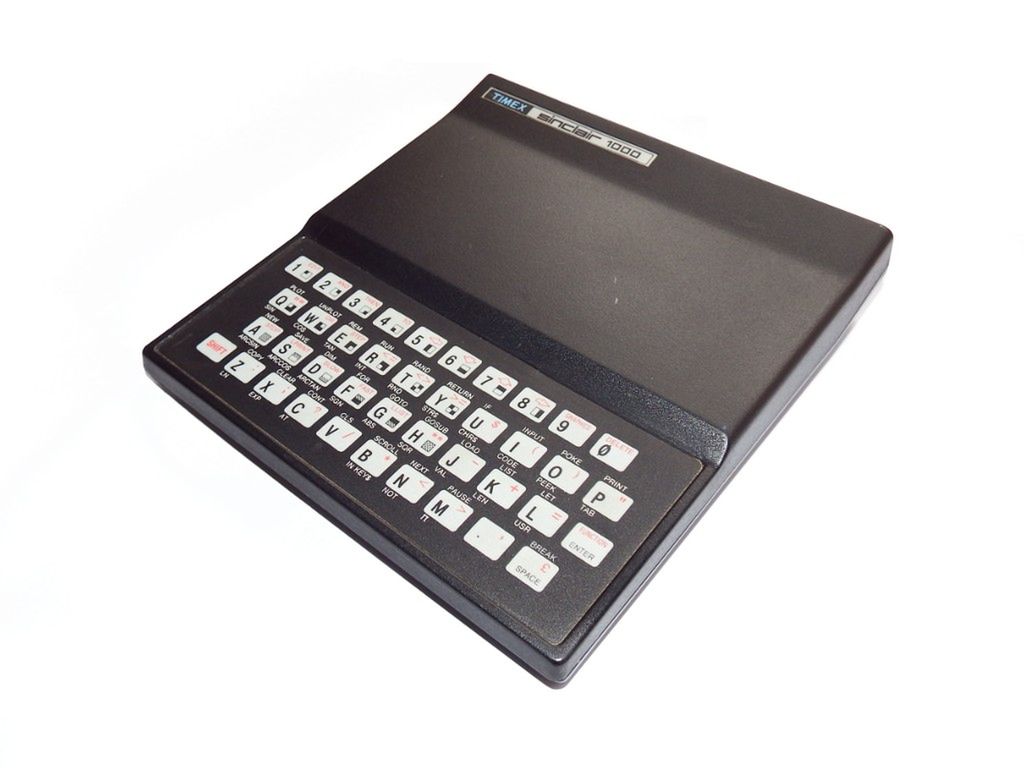

Timex Sinclair 1000.
Produkt Timexa praktycznie niczym nie różni się od oryginału. Na budowie posiada napis "TIMEX SINCLAIR 1000" natomiast wnętrze komputera różni się tylko procesorem pochodzącym od firmy ZiLog a nie od NEC'a. Timex na rynku amerykańskim w ciagu 6 miesięcy sprzedaje imponujące 500 tys. komputerów. Sinclair Research Ltd. utrzymuje w sprzedaży model pod swoją nazwą ZX‑81 do sierpnia 1982 roku i wówczas kończy jego produkcje sprzedając około 600 tys. komputerów. Od sierpnia 1982 roku na terenie Europy można jednak kupić komputery wyprodukowane przez firmę Timex - Timex Sinclair 1000.

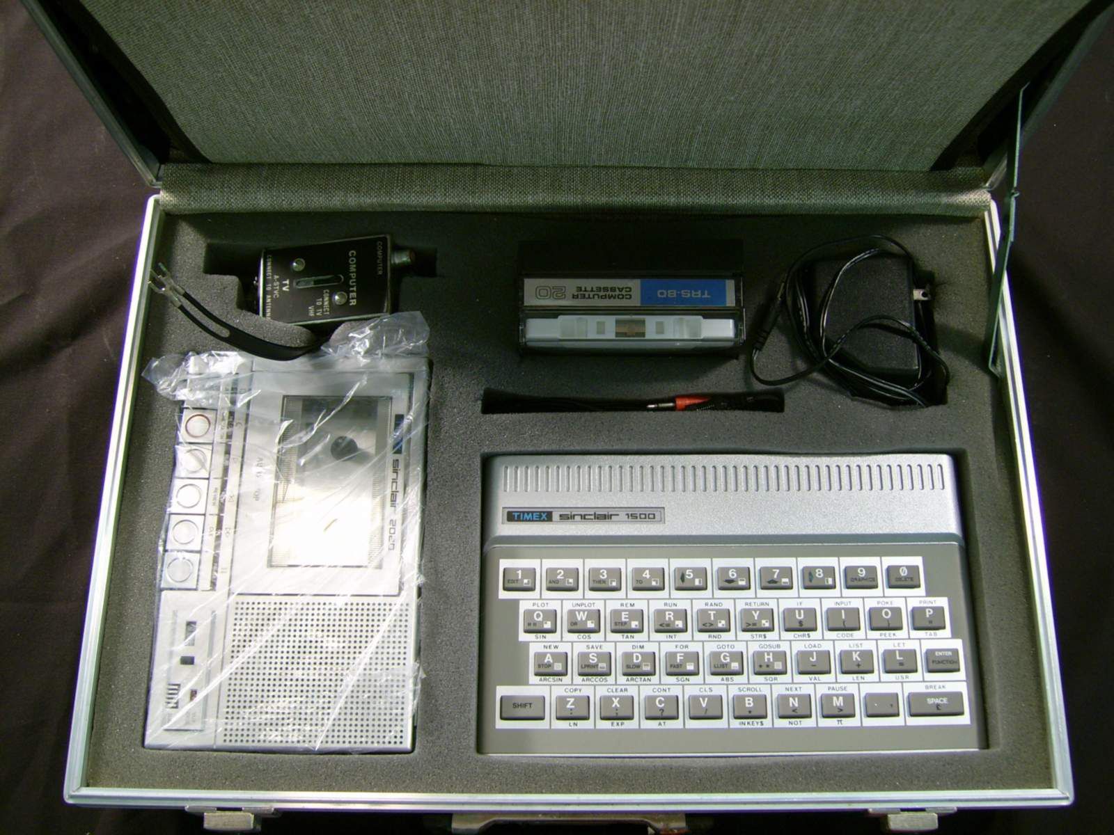

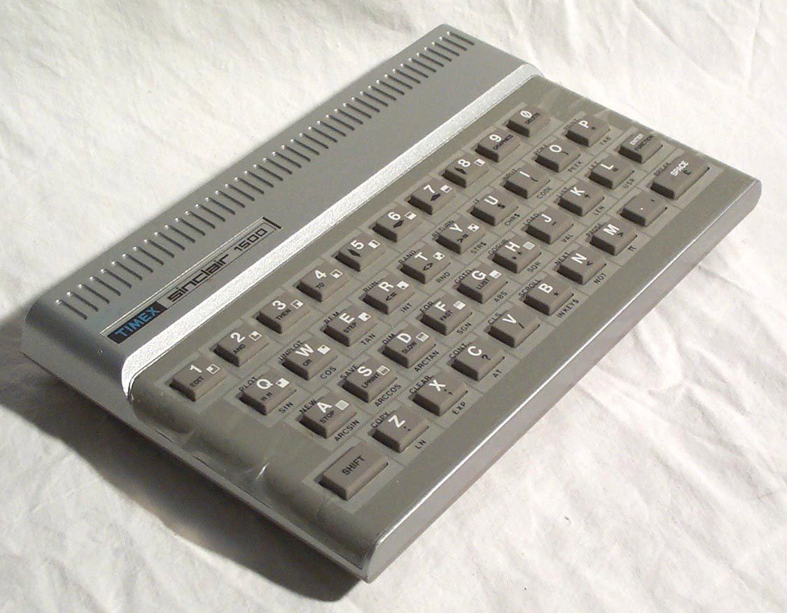

W 1983 roku firma Timex dokonuje już swojej autorskiej modernizacji Timexa 1000 i w jego miejsce wprowadza model Timex 1500. Komputer otrzymuje nową, plastikową obudowę. Czy jest ona ładniejsza od oryginału ? Kwestia gustu, choć widać iż mocno wzorowano się na komputerze ZX Spectrum.
529399
Timex 1500.
Argumentem w tym wypadku jest wygodniejsza, gumowa klawiatura. Nowa obudowa wymusza zmianę płyty głównej. Timex zastosował na niej procesor ZiLog Z80 w kwadratowej obudowie oraz wyposażył komputer standardowo w 16 KB pamieci RAM. Timex 1500 został wyceniony na 79,95 USD i był dosyć sporadycznie spotykany na terenie Europy (tu już niepodzielnie rządziło Commodore C‑64, Atari XL i ZX Spectrum). Do komputera można było dokupić firmowy magnetofon Timex Sinclair 2020, dopasowany stylistyką do komputera. Komputer i magnetofon można było kupić oddzielnie, jednak ciekawą opcją był gotowy zestaw zapakowany w aluminiową walizkę. Zestaw zawierał komputer, zasilacz, magnetofon oraz bardzo bogaty zestaw literatury (dziesięć broszur) umożliwiający naukę obsługi komputera, a także naukę dosyć zaawansowanego programowania.

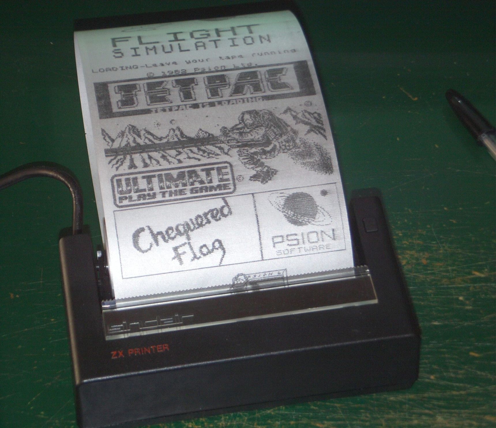

Drukarka ta podpinana do szyny krawędziowej była bardzo ciekawym rozwiązaniem. ZX Printer wymagał specjalnego papieru pokrytego cienką, aluminiową powłoką. Wydruk polegał na wypalaniu aluminiowej powłoki na papierze. Nie była to drukarka umożliwiająca otrzymywanie efektywnych wydruków dokumentów. Oferowała niezbyt wielkie możliwości - 32 znaki w linii w trybie tekstowym lub 256 punktów w linii. Co gorsza sam papier był dosyć delikatny i podatny na uszkodzenia, a otrzymany wydruk nie należał do najtrwalszych. Niemniej drukarka ta podbiła serca użytkowników domowych głównie dzięki swojej niskiej cenie. Kosztowała ona zaledwie 49,95 funtów, podczas gdy zwykle drukarki igłowe w tym okresie kosztowały około 250 funtów.

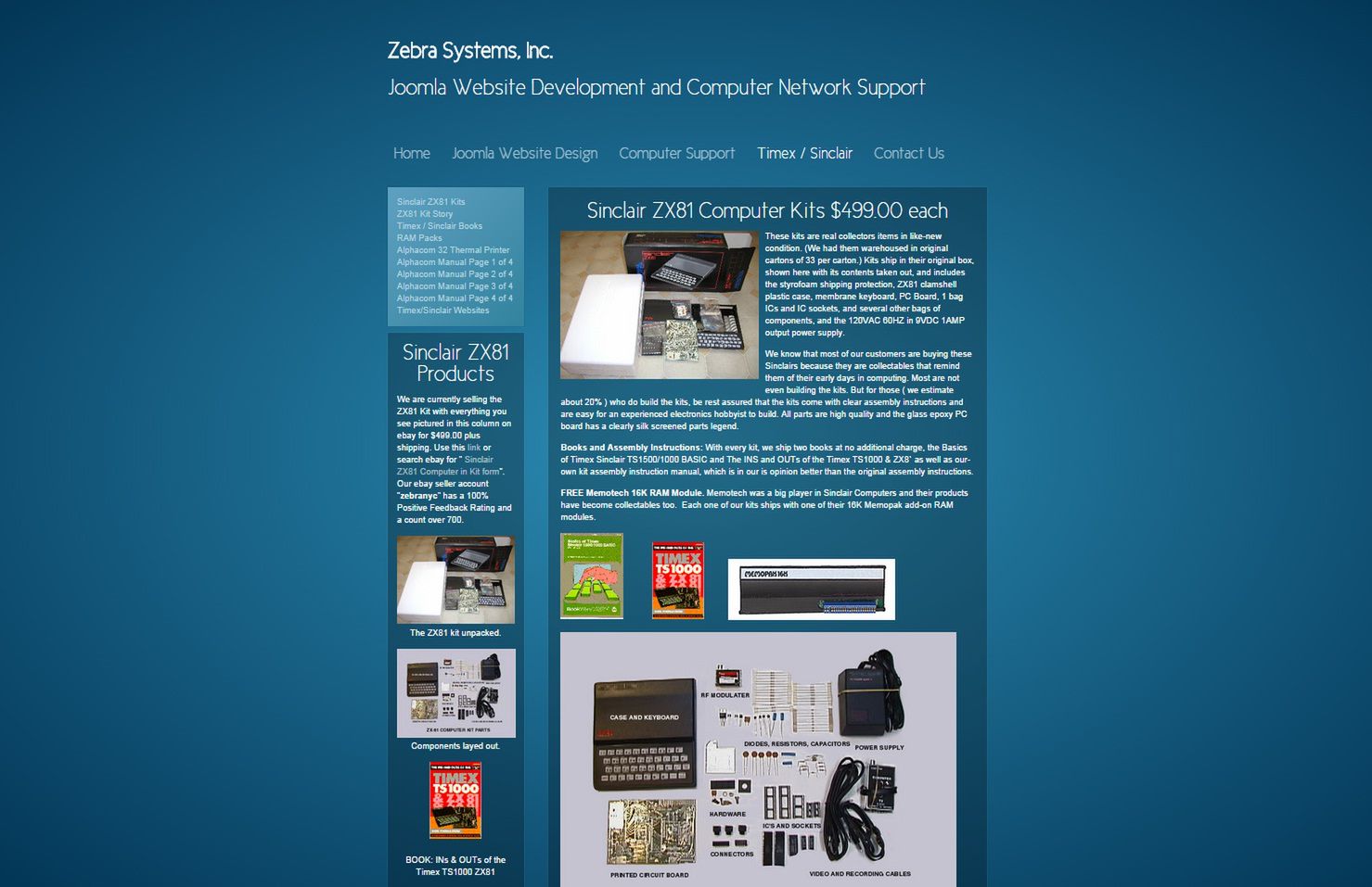

Do dziś komputer ten znajduje sie w ofercie amerykańskiej firmy Zebra Systems, która ciagle posiada spore zapasy tego komputera pochodzące jeszcze z czasów produkcji dla Sinclaira. Zebra oferowała komputery ZX‑81 firmom zajmującym się projektowaniem własnych sterowników dla konkretnych maszyn, a w 2006 roku dostarczyła amerykańskiej agencji kosmicznej NASA kilkanaście sztuk ZX‑81, które zostały wykorzystane jako sterowniki do urządzen znajdujących się na międzynarodowej stacji kosmicznej. Tak naprawdę pojawienie się właśnie wspomnianego Rasberry Pi i podobnych mu platform zakończyły życie ZX‑81, a firma Zebra System sprzedaje posiadane, fabrycznie nowe zestawy do samodzielnego montażu ZX‑81 już jako komputery kolekcjonerskie w cenie 499 USD, a komputery są zapakowane w fabryczne pudełka.
529413
Oferta z dnia 22 września 2014 roku. ZX‑81 pochodzące z zapasów Zebry można bez trudu znaleźć na ebayu.
