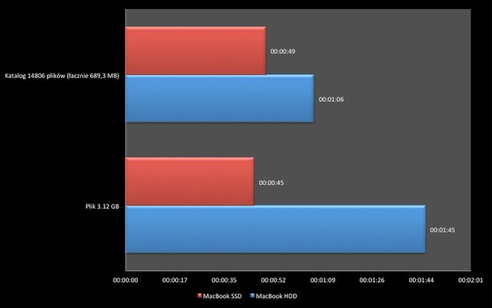

Kopiowanie
Kolejnym "chlebem powszednim" każdego użytkownika jest kopiowanie wszelkiej maści plików. Kopiowanie, kopiowaniu nie równe. Szybciej kopiują się duże, pojedyncze pliki, gorzej z katalogami wypełnionymi "drobnicą".
Duże ilości drobnych plików zabijają kopiowanie.... - mawiał znajomy guru Linuxa.... Grzegorz N.
Dlatego też przygotowałem do kopiowania plik - obraz dysku o wielkości 3.12 GB oraz katalog z moją domowa stroną 689,3 MB - 14806 plików o rozamitych rozmiarach.
465784
Różnica jest znaczna między HDD a SSD. Jednak warto zwrócił uwagę, iż w przypadku SSD różnica między kopiowaniem pojedynczego, dużego pliku a małych plików nieco się zaciera za sprawą wysokiej ilości IOPS (42 tyś. odczyt i 52 tyś. zapis) w Intelu SSD 330. Jeszcze większą różnice widać wówczs, gdy uruchamiamy kilka zadań kopiowania równocześnie. Włączam kopiowanie wspomnianego katalogu i obrazu płyty równocześnie. Przy dysku SSD różnice są niewielkie, przy tym samym zadaniu na HDD widać było zadyszkę a kopiowanie zaczyna się denerwująco przeciagać.

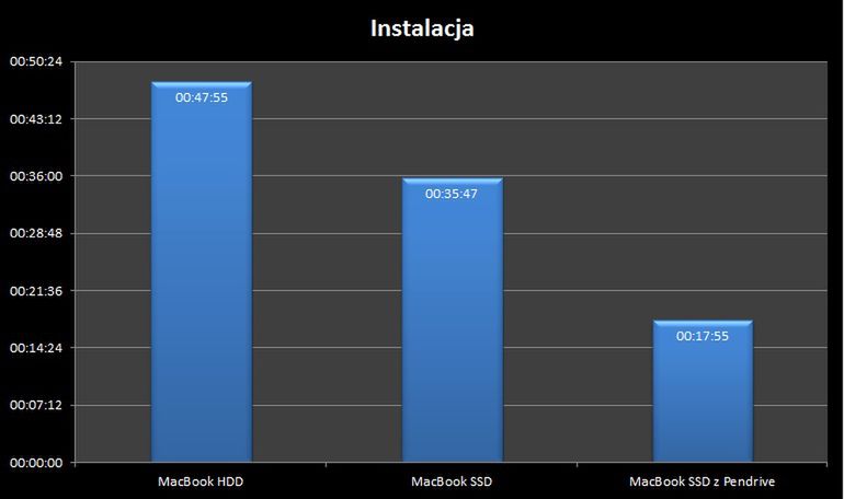

Na koniec jeszcze jeden teścik dotyczący MacBooka. Ktoś stwierdził, że instalacja systemu z PenDrive będzie szybsza. Postanowiłem sprawdzić i tą opcję.
465792
Dwa wykresy po lewej, instalacja Mac OS X 10.6.3 z napędu DVD. Po prawej instalacja z Pendrive'a... kolejny argument przemawiający za wysłaniem DVD do lamusa.

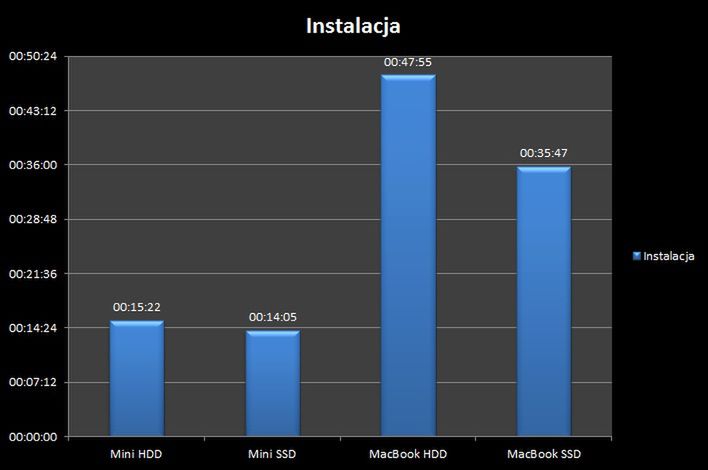

Instalacja i uruchminie
Podobnie jak przy McBooku, postanowiłem najpierw sprawdzić czas instalacji systemu - w tym wypadku MacOS 10.8. Instalacja odbywała się z płyty DVD ale czas pomiaru nieco mnie zaskoczył, bo różnica była minimalna.
465802
Dla porównania dałem też wyniki MacBooka aby było widać jaka jest różnica w prędkości ale bardziej dla przypomnienia, gdyż na McBooku instalowłem 10.6 a na Mini 10.8

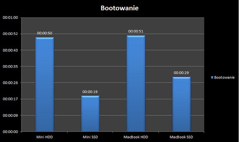

Oczywiście po instalacji uruchomiłem Mini aby sobie wszystko należycie poukładał i zrobiłem drugie uruchomienie aby zmierzyć czas. Tu Mini z SSD pokazało jaka jest różnica.
465805
MacBook znowu dla przypomnienia bo jest różnica w uruchamianiu Mac OS X 10.8 i Mac OS X 10.6
Z ciekawości postanowiłem podręczyć Mini uruchamiająć aplikacje z Docka na czas. Wszystkie uruchamiały się po jednym podskoku i nawet gd uruchamiałem ich więcej niż na MacBooku, nie udało mi się zmusić żadnej do podskakiwania więcej niż 1 raz. Przy HDD też większość uruchamiała się po jednym podskoku, ale po przekroczeniu pewnej ilości uruchomionych naraz aplikacji, zaczynały się dwuskoki. Wydaje mi się, iż związane to już było z koniecznością większego użycia pamięci wirtualnej przy której różnica między HDD i SSD jest bardzo widoczna.
