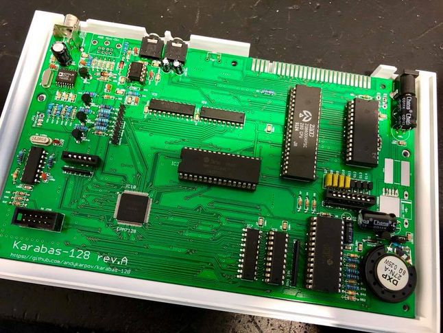

Klon ZX Spectrum — Karabas-128 robiony na Ukrainie.

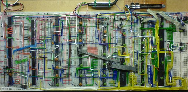

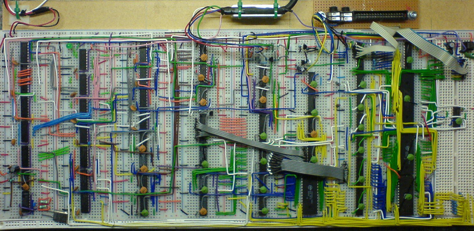

Przez te 3 lata zespół zajmował się nie tylko inżynierią wsteczną związaną z układem ULA, ale zaprojektowaniem płyty w ten sposób, by wyglądem była ona jak najbardziej zbliżona do pierwowzoru. Oczywiście najważniejszym aspektem był maksymalna zgodność z prawdziwym ZX Spectrum. Nie chodziło tu jednak tylko o możliwość uruchomienia programów. Chodziło o zgodność pełną, obejmującą takie detale jak czas reakcji pamięci, dokładne taktowanie video, a także specyficzne aspekty komputera, takie jak przydział pamięci oraz typowe zachowanie architektury ZX Spectrum — np. „floating bus”, który był czasem wykorzystywany przez programistów.
Developerska wersja Harlewuina. Zdjęcie ze strony Chrisa Smitha.

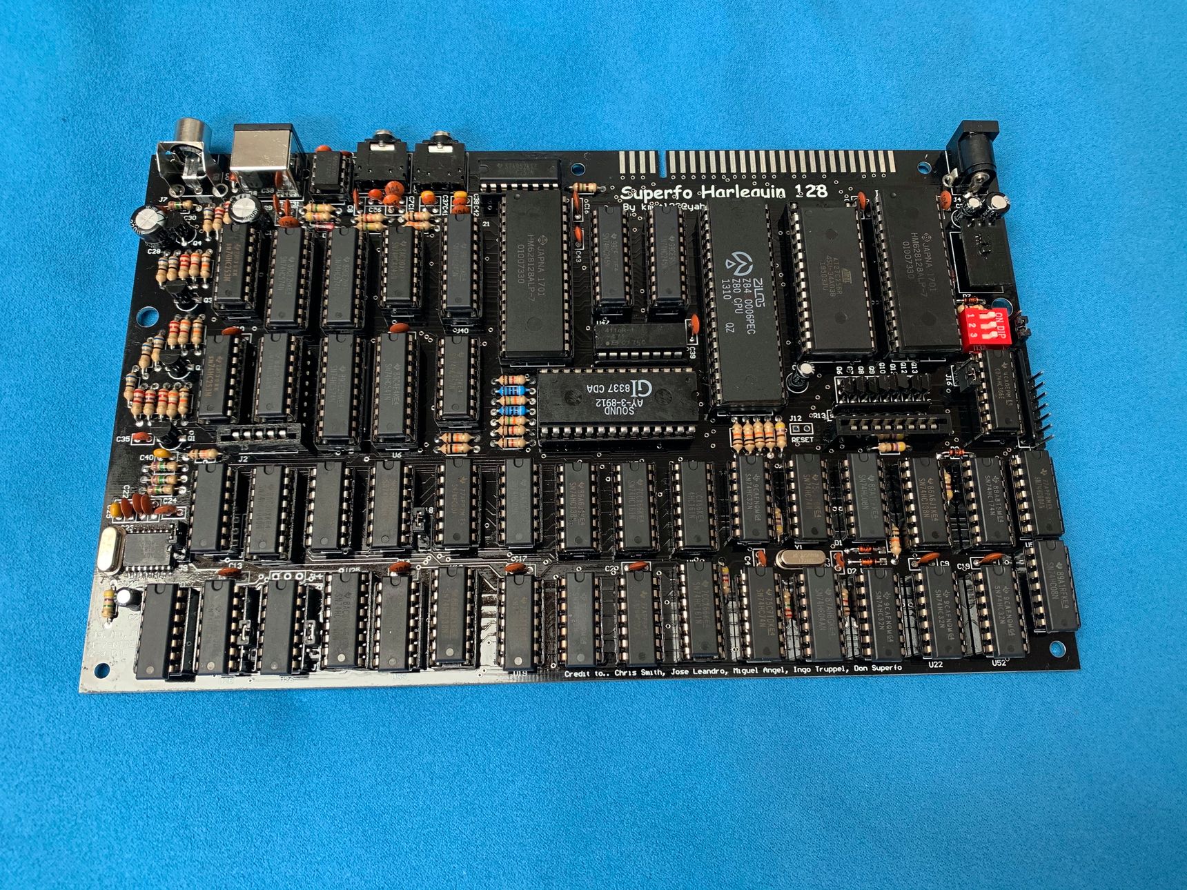

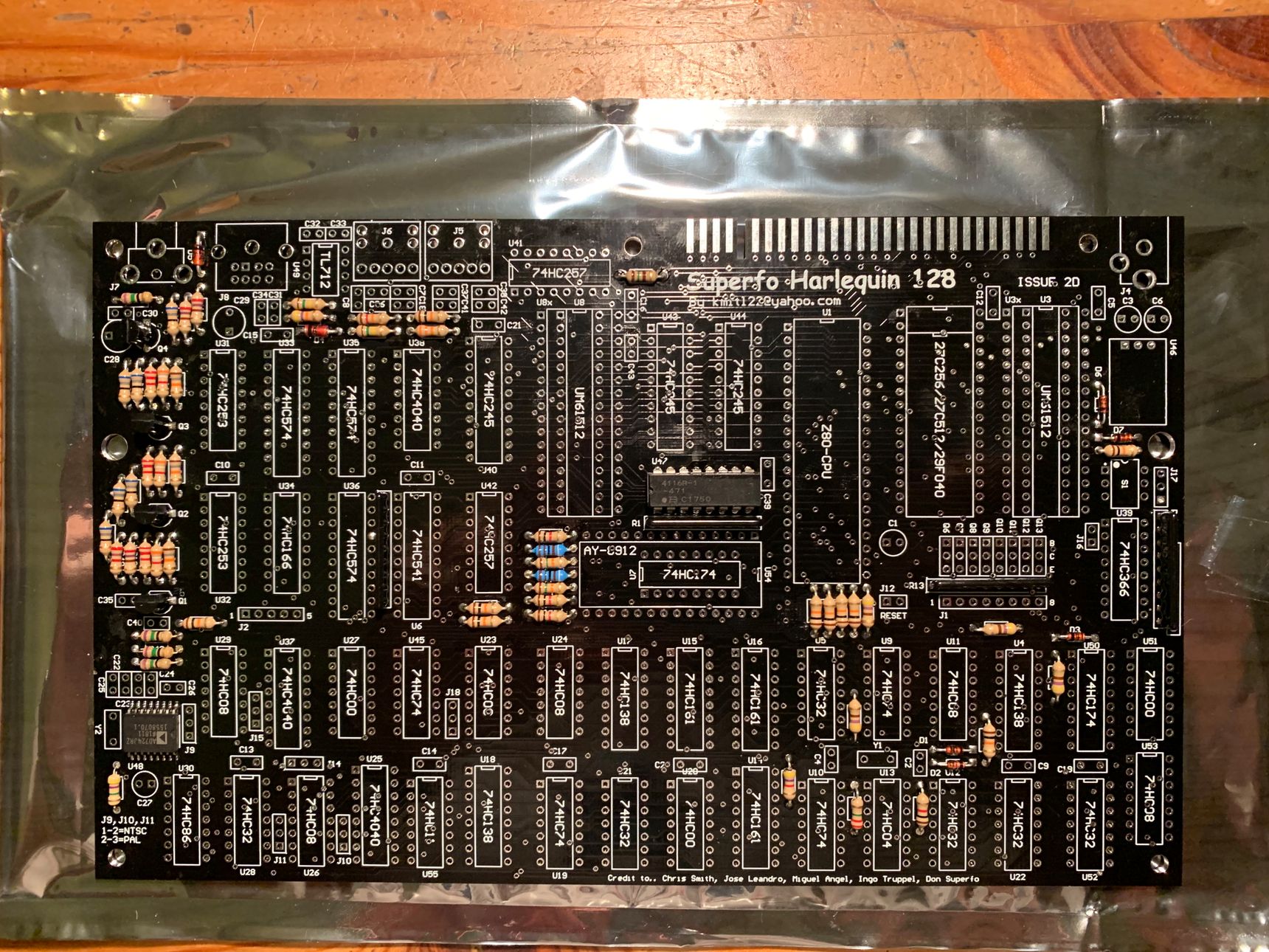

Paczka dotarła w środku tygodnia, więc postanowiłem sobie, że montaż komputera rozpocznę w weekend, tak aby mieć na to sporo czasu i spokoju. Nie wytrzymałem. Zacząłem oglądać, mierzyć, przykładać i wiecie... samo poszło. Jeszcze tego samego dnia miałem przylutowane wszystkie rezystory.
700040

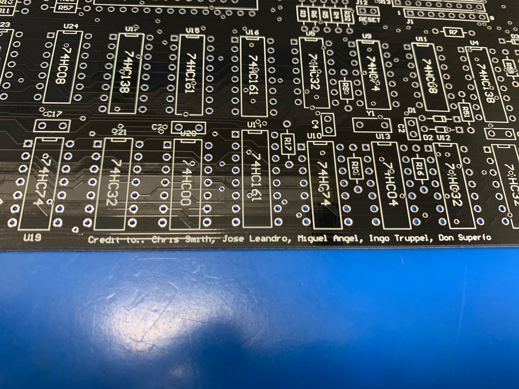

Płyta komputera to naprawdę bardzo porządnie wykonany laminat, którego nie powstydziliby się najwięksi producenci elektroniki. Wszystko na niej jest dokładnie opisane, a jeśli z jakichś powodów opis na płycie się nie zmieścił, jest o tym stosowny zapis w papierowej instrukcji. Naprawdę, ciężko się pomylić i zrobić to źle. Pomocne jest także dość wyraźne zdjęcie w instrukcji, oraz rozrysowany schemat układów.
Teoretycznie montaż powinien zająć około 3‑4 godzin. Przyznam, że mnie złożenie Harlequina zajęło nieco więcej czasu. Bez wątpienia pływ na to miała chęć delektowania się samym faktem składania komputera oraz tym, że bardzo chciałem, aby wszystko było równo i ładnie poukładane na płycie.
Instrukcja dołączona do komputera prowadzi nas niemal za rękę. Elementy z woreczka nr 1 zawierającego same rezystory o oporności… montujemy w R1, R2, R3 itd. Kondensatory z woreczka 5 montujemy w C11, C22, C31 itd.

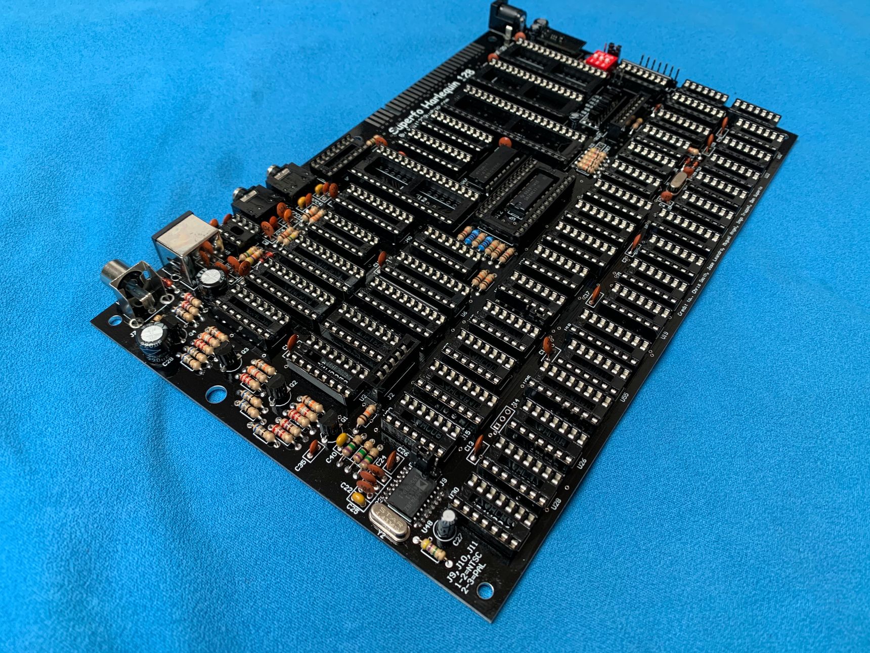

Projekt Harlequina przewiduje montaż układów scalonych na podstawkach, co jest bezpieczniejsze w trakcie montażu i łatwiej je później serwisować. Dodatkowo komputer można złożyć w wersji PAL lub NTSC, a w zestawie znajdziemy nie tylko dokładną instrukcję jak zrobić komputer w potrzebnej wersji, ale też elementy dla wersji PAL i dla wersji NTSC. Ściśle rzecz biorąc, chodzi tu o kwarc, który ma inną częstotliwość dla wersji PAL, a inną dla NTSC.
Projektanci Harlequina pokusili się także o drobne modyfikacje, nazwijmy to, idące z duchem czasu. Tak więc komputer został pozbawiony modulatora RF, który w oryginale i tak wszyscy już wyłączają i posiada wyjście Composite. Dodatkowo komputer został wyposażony w gniazdo Mini DIN RGB. Kolejną modyfikacją są gotowe wyprowadzenia dla gniazda Joystick, czego nie było w oryginalnym ZX Spectrum.
700047
Montaż komputera jest dość prosty dla osób umiejących posługiwać się lutownicą. Choć poziom trudności nieco wzrasta wraz z postępami w montażu, na spodniej części płytki, gdzie odbywa się lutowanie, jest wystarczająco dużo miejsca, aby sprawnie montować podzespoły do płyty. Czarna płyta z lśniącymi na srebrno punktami lutowniczymi prezentuje się naprawdę okazale i jest bardzo wygodna podczas montażu.
Po przylutowaniu wszystkich układów i podstawek, w moim wypadku konieczna była jeszcze kąpiel komputera w płynie ICC, bo na topniku nie oszczędzałem i po skończonej pracy komputer się kleił. Gdy komputer wysechł, została już tylko przyjemność montowania układów scalonych w podstawkach. Brakuje tylko pamięci ROM.

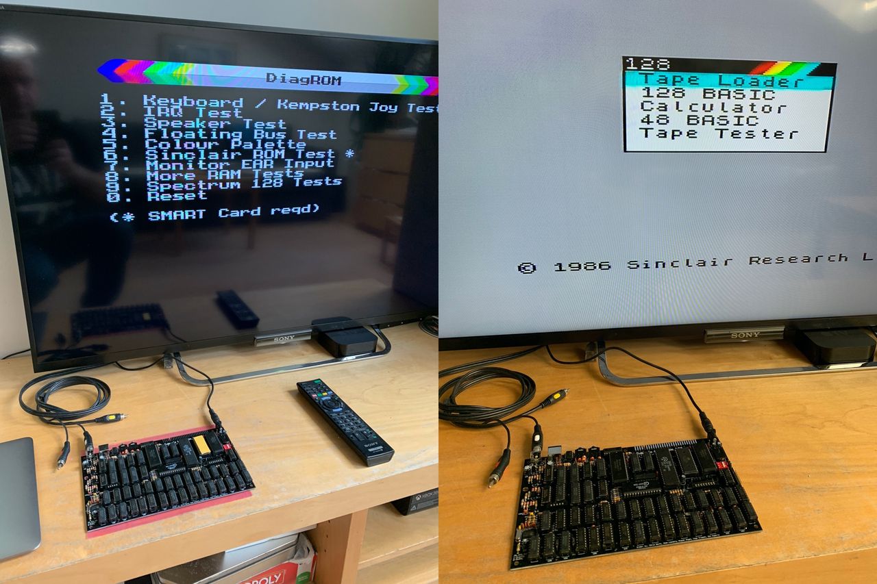

Na rynku można znaleźć ROM z ZX Spectrum 48K i można go z powodzeniem użyć w Harlequinie, po drobnej modyfikacji, szczegółowo opisanej w instrukcji. Jednak nie po to chciałem mieć ZX Spectrum 128K, by mieć w nim ROM z klasycznego Spectrum.
Poszukiwania oryginalnej kości ROM okazały się na szczęście udane, choć to czysty przypadek. O pomoc zwróciłem się do polskiej społeczności sympatyków komputerów Sinclaira i zaproponowano mi montaż pamięci EPROM z odpowiednim ROM‑em. Harlequin przewiduje możliwość obsługi EPROM-ów o pojemności nawet 512 KB, które można podzielić na osiem banków i tym samym mieć 8 różnych wersji pamięci ROM, jeśli ktoś odczuwa taką potrzebę. Przełączanie między wersjami ROM odbywa się przy pomocy zworek lub przełącznika DIP (w zależności od użytej kości EPROM). Gdy zamówiłem już EPROM, ku mojemu zdziwieniu trafiła do mnie oryginalna kość z „Toastracka”.
Gdy już wszystkie elementy znalazły się na swoich miejscach, postanowiłem sprawdzić komputer z użyciem specjalnej kości ROM do testowania Spectrum. Testy wypadły pomyślnie i pozostało oczekiwanie na zamówioną w sklepie ZXRenew obudowę komputera.
Po lewej komputer uruchomiony na ROM do diagnostyki. Po prawej już docelowy, ROM ze 128K "Tostrack"

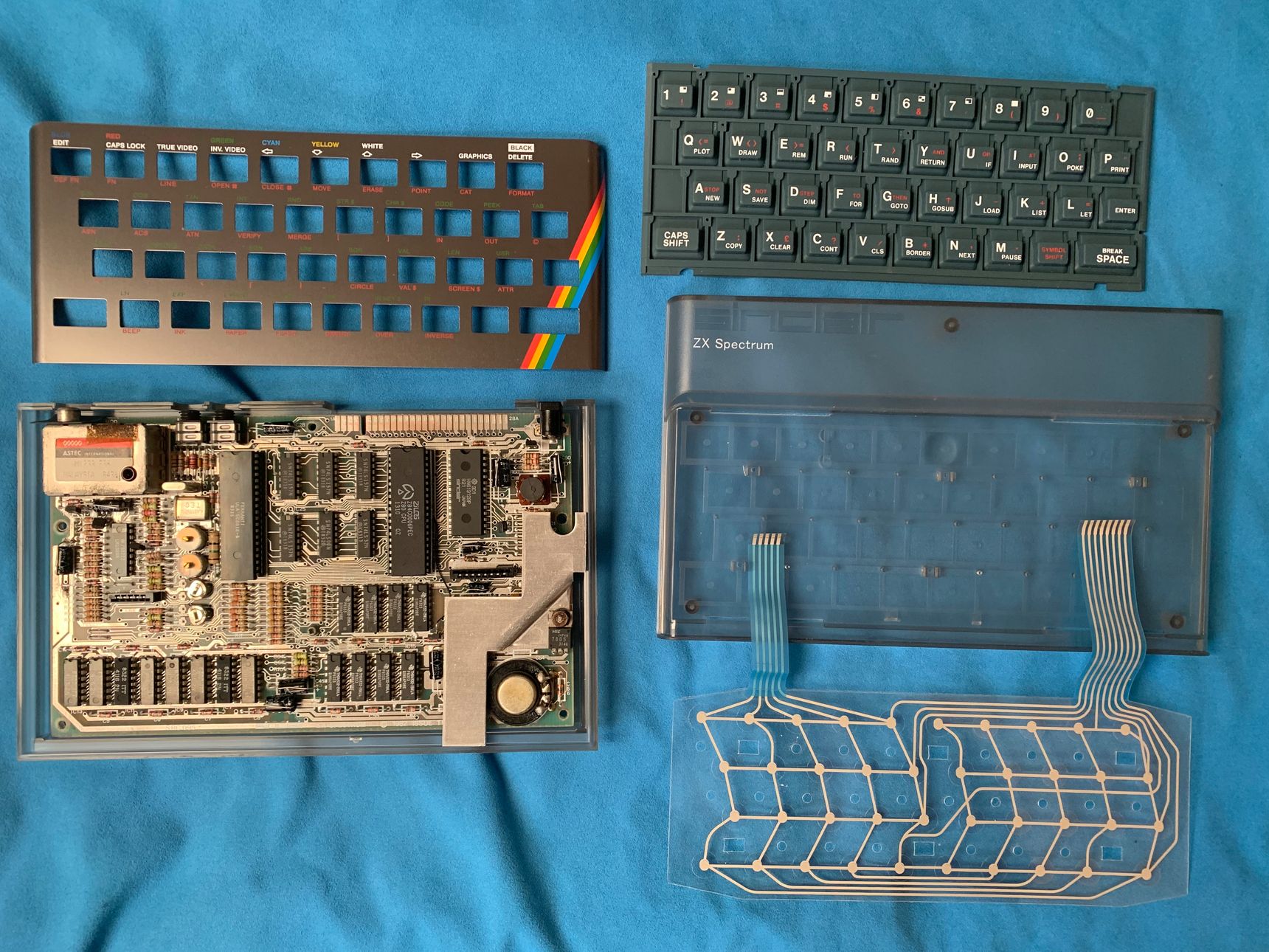

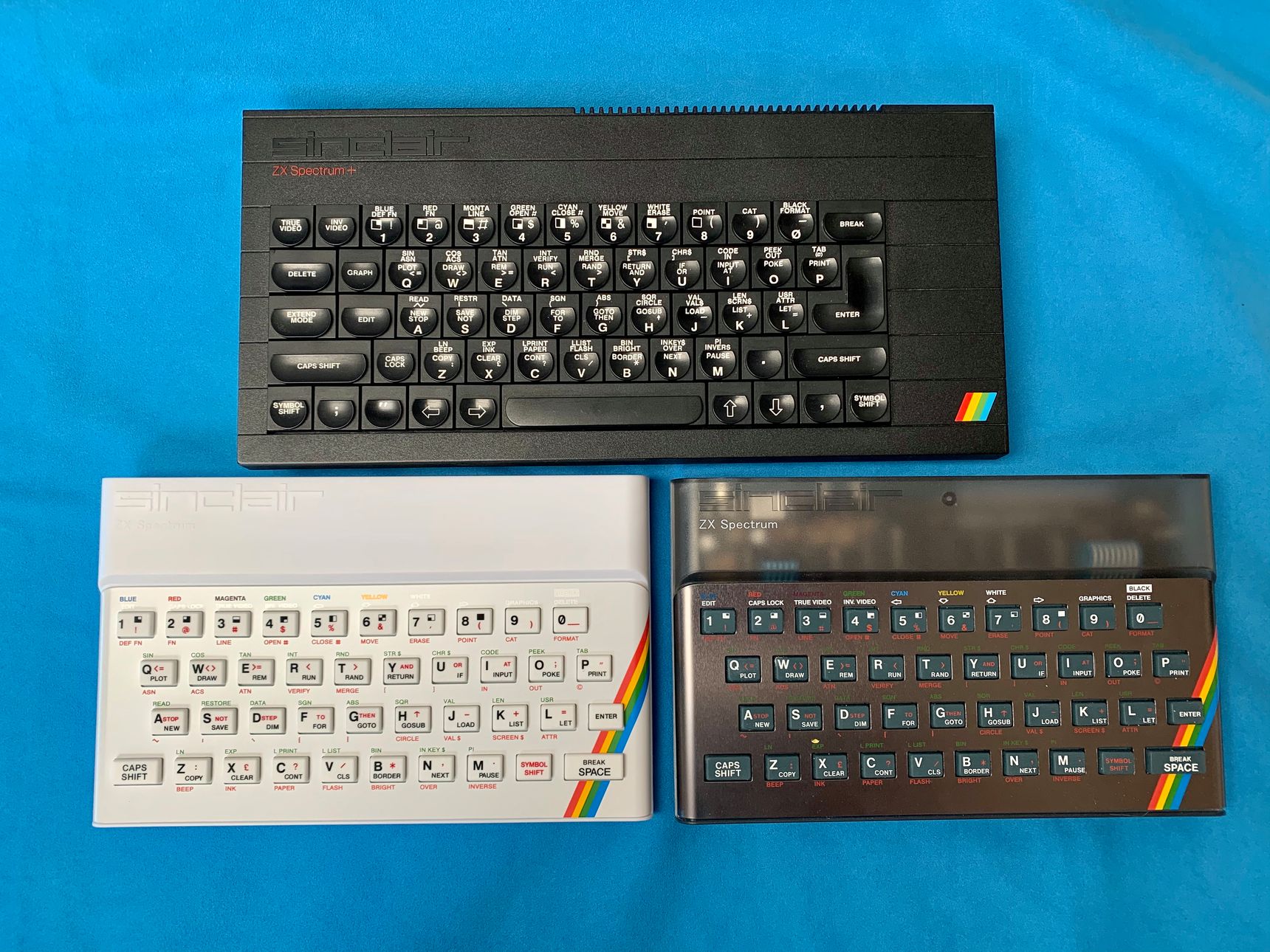

Początkowo planowałem staruszka ZX Spectrum umieścić w obudowie lekko przeźroczystej, a Harlequina w obudowie białej. Ostatecznie stwierdziłem, że grzechem jest ukrywać tak piękną elektronikę, więc Harlequin wygrał przeźroczyste ubranko. Po blisko tygodniu pracy miałem gotowy komputer.
700056
Pozwolę sobie w tym miejscu nawiązać do obudów sprzedawanych przez ZXRenew. Tym, co jest ważne, są one naprawdę świetnie spasowane i materiał, z którego są wykonane obudowy, jest naprawdę dobrej jakości. Jedynym zastrzeżeniem, jakie mogę mieć, to zbyt słaba taśma dwustronna, którą przykleja się Faceplate. Warto ją zastąpić mocniejszą taśmą żelową.

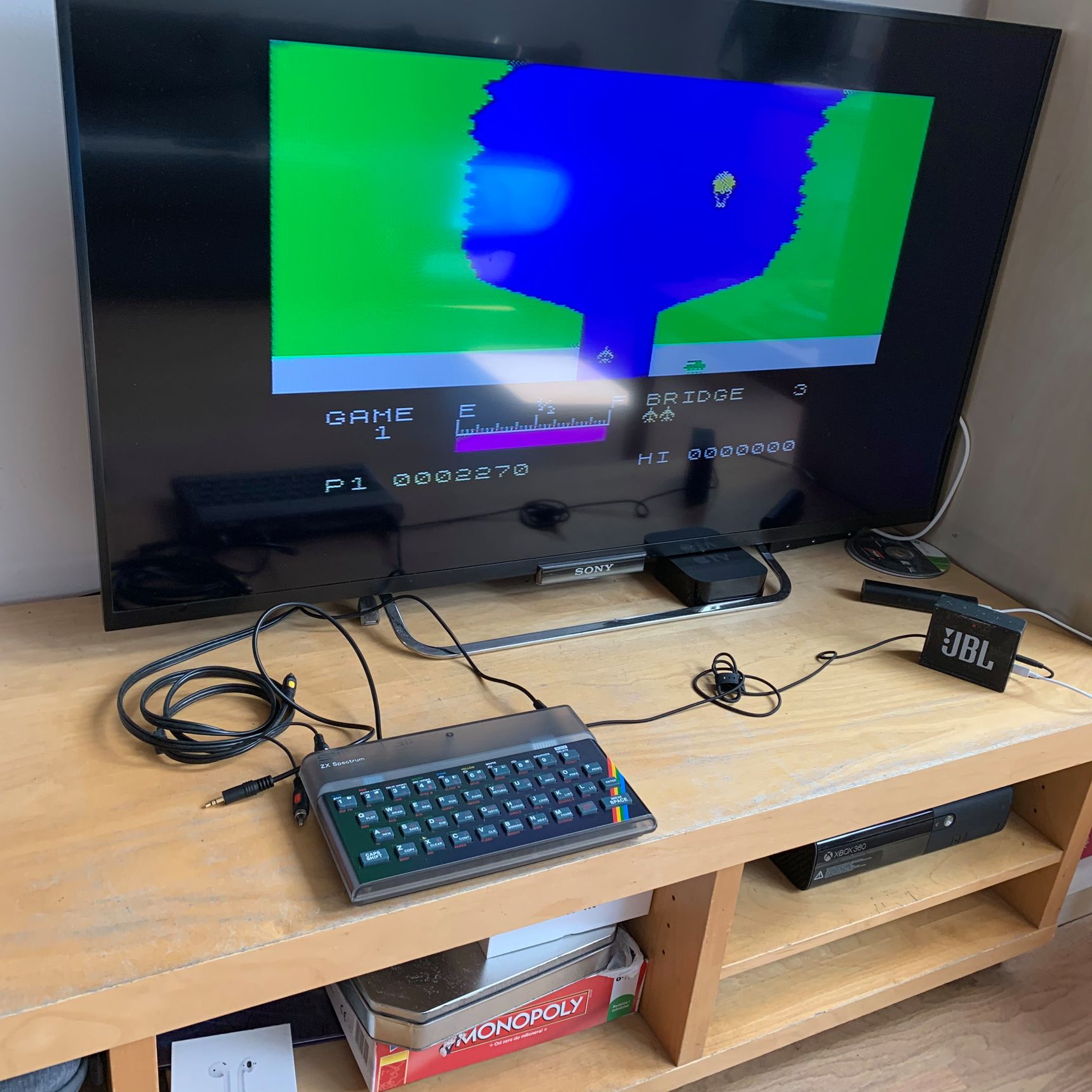

Podczas używania Harlequina 128K wszystkie gry, jakie pamiętałem i w jakie miałem ochotę zagrać, działały bez problemu. Większość programów demonstracyjnych także nie sprawiała problemów. Najnowsze produkty demo sceny uruchamiały się zupełnie prawidłowo i w pełni wykorzystywały wbudowany układ audio AY‑3-8912. Być może są jakieś różnice w działaniu, kolorach czy charakterystyce dźwięku, ale jestem pewien, że przeciętny użytkownik ZX Spectrum nie zauważy nawet takich różnic.
700060

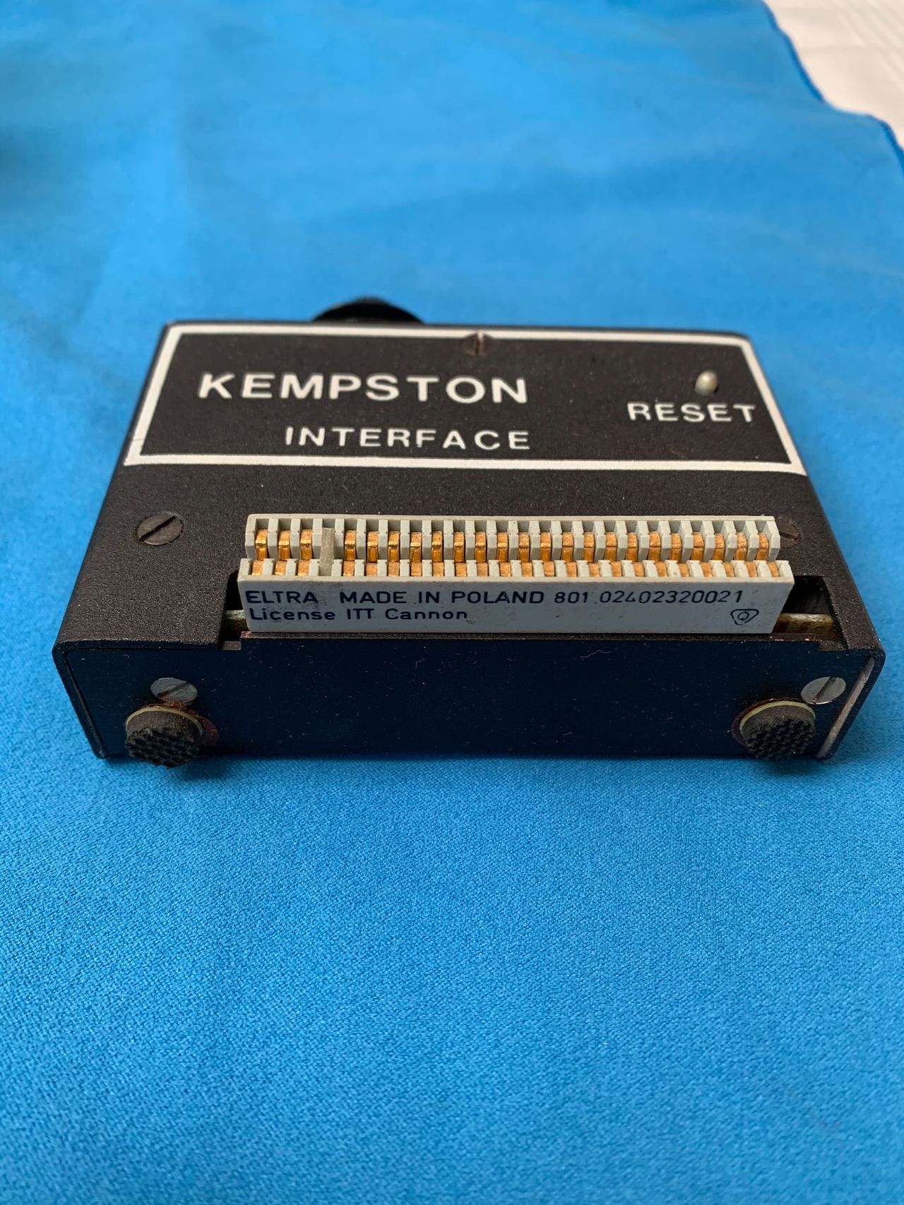

Także większość interfejsów powinna prawidłowo działać z Harlequinem. Oryginalne komputery ZX Spectrum miały zasilanie 5V, 9V i 12V. Ponieważ w Harlequinie zastosowani zasilanie o napięciu tylko 5V, nie będą działały te urządzenia, które do pracy potrzebują napięcia wyższego niż 5V.
Tak przy okazji... Interface do Joysticka. Profesjonalna, polska robota. Obudowa z blachy... chyba odzysk z samochodu Warszawa. Całość skręcona śrubami.... też zostały chyba z jakiegoś auta. Uszkodzić mechaniczne tego się nie da. Chyba, że młotem.

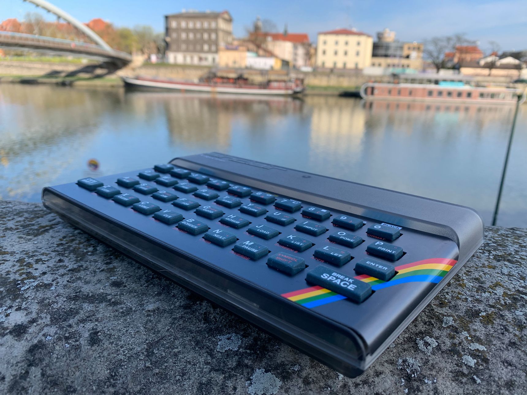

Pierwotna koncepcja umieszczenia ZX Spectrum w przeźroczystej obudowie.
