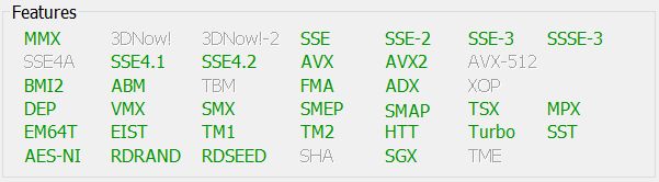

Włączenie opcji możemy sprawdzić korzystając z aplikacji używając HWiNFO z http://www.hwinfo.com - SST powinno być pokazane na zielono w okienku "System Summary" w części dotyczącej procesora.

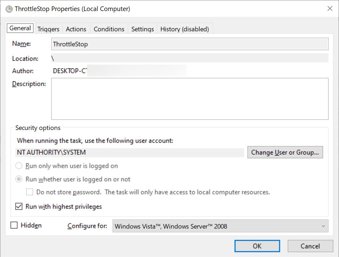

Przechodzimy do "Computer Management" (prawy klawisz myszy na menu Start i "Computer Management"), rozwijamy drzewko po lewej (Computer Management (Local) \ System Tools \ Task Scheduler \ Task Scheduler Library) i np. tutaj dodajemy sobie nowe zadanie.
690300
Ważny jest użytkownik i opcja "Run with highest privileges".

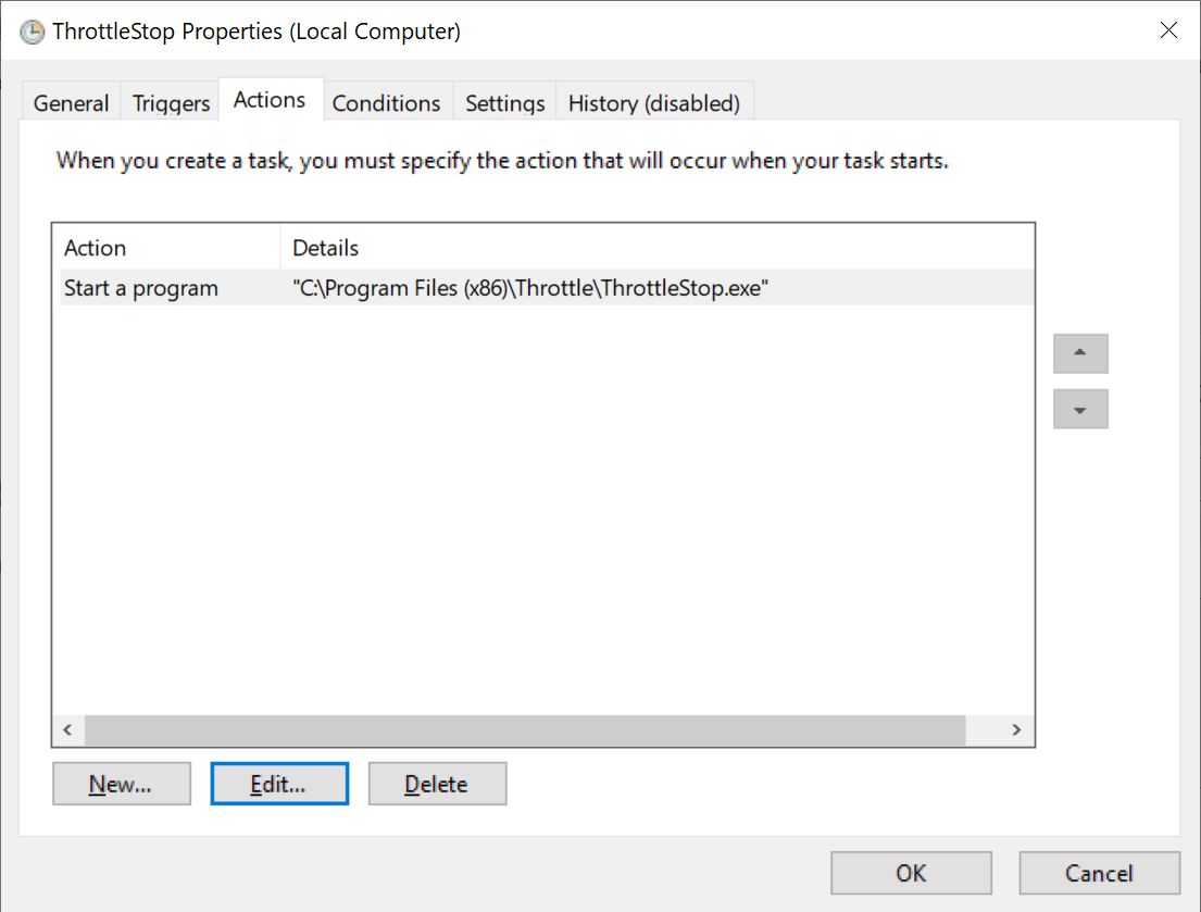

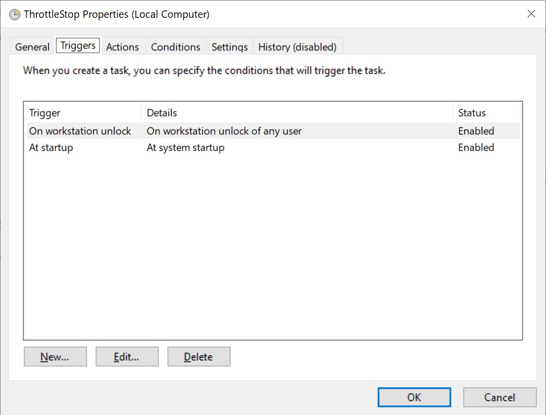

Zadanie będzie aktywowane w momencie startu systemu i po odblokowaniu ekranu (zakładam, że logowanie po wybudzeniu nie jest wyłączone).
690304

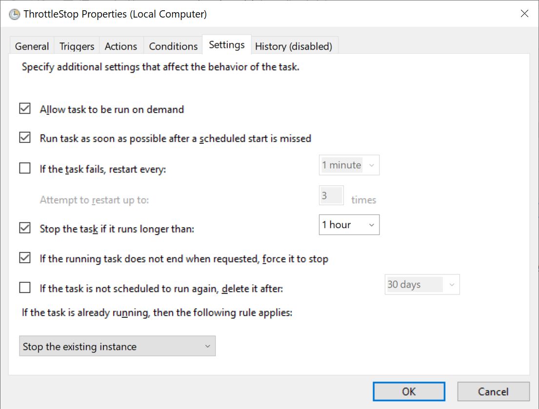

690305

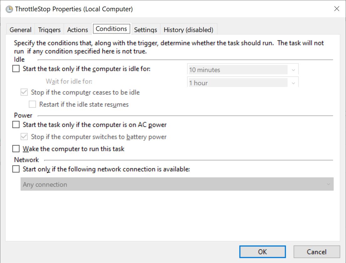

Tu na pewno wyłączamy "Start the task only if the computer is on AC power".

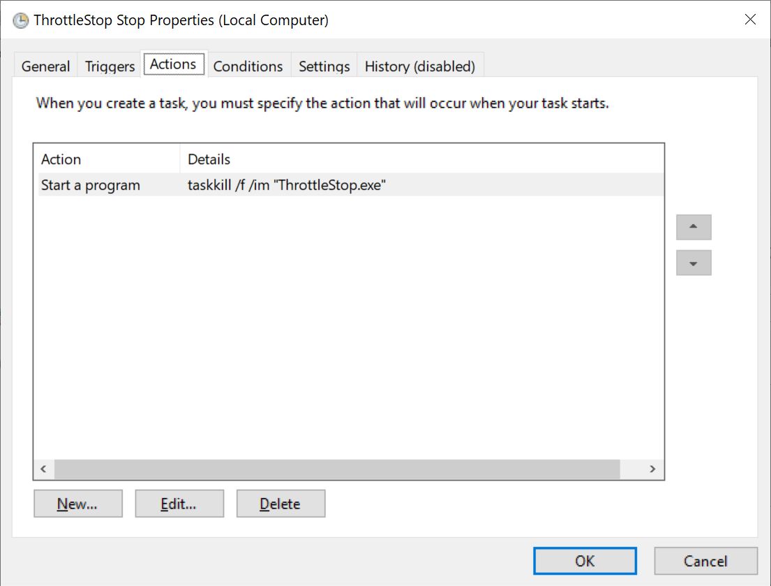

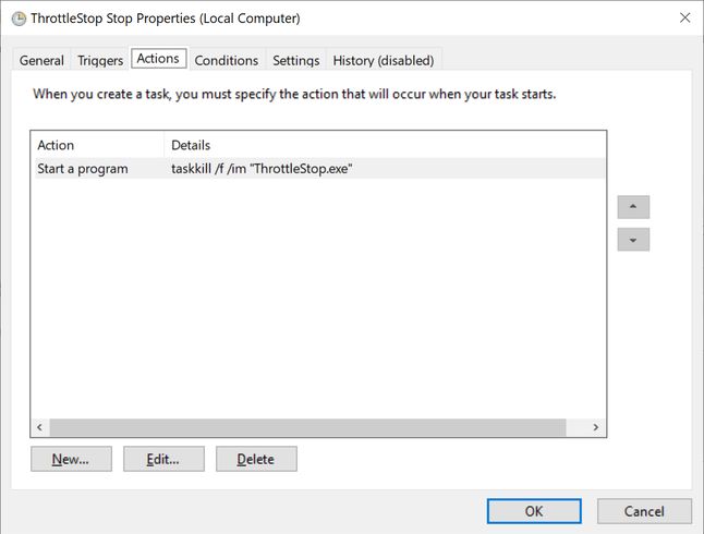

Drugie zadanie różni się komendą do wykonania
690309

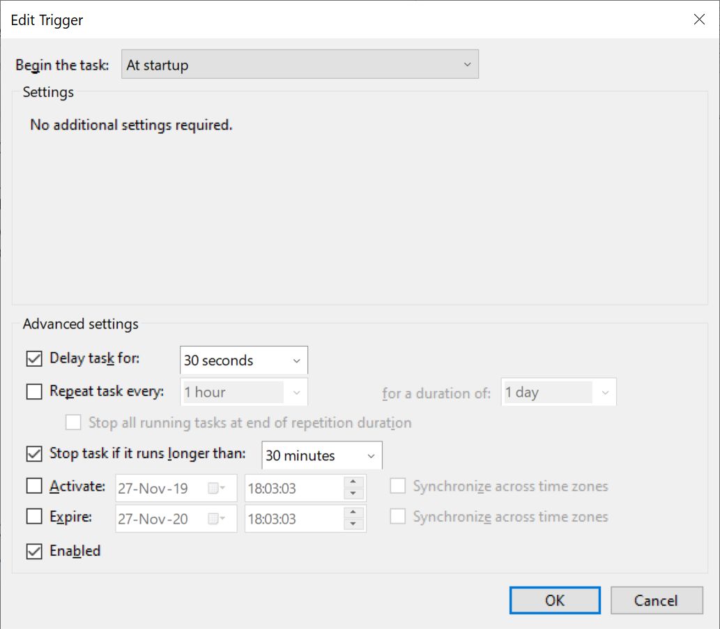

i tym, że przy definiowaniu reguł w zakładce Triggers należy zaznaczyć opcję uruchamiania z opóźnieniem (tzn. "Delay task for").
