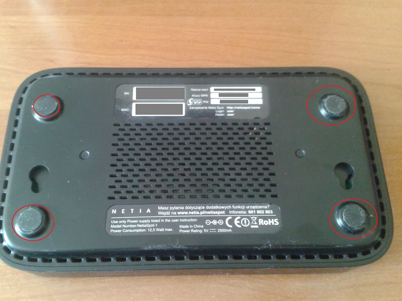

Na początek uwaga. Modyfikację łatwo wykonać, jednak ja za cel postawiłem sobie nie ingerować w urządzenie lutownicą. Z dwóch powodów – router jest własnością Netii i nie zamierzam im płacić za niego ani złotówki więcej. Drugi powód – w weekend nie używam lutownicy – w związku z ilością rzeczy jakie udało mi się nią zepsuć w poprzednich latach w weekendy postanowiłem używać ją tylko w tygodniu. Po dokładnym obejrzeniu urządzenia nie zauważyłem na nim żadnych plomb. Śrubokręt w rękę i po chwili moim oczom ukazało się wnętrze Netia Spotu.
Śrubki znajdują się pod nóżkami od spodu urządzenia - zaznaczone czerwonym kolorem:
Spód urządzenia
Spód urządzenia

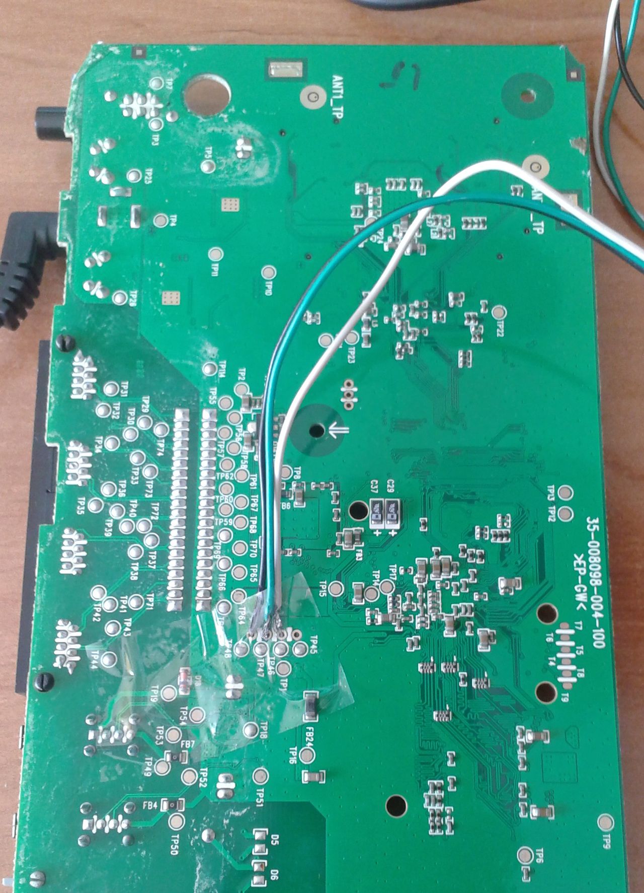

Bez problemu namierzamy złącze MAX232 (czyli RS232 o obniżonych napięciach).
Oznaczenia na awersie
Złącze MAX232
[join][img=img8]
W tym miejscu należy przylutować piny, do których podłączyć należy układ kabel z układem MAX232. Co to za układ, sprawdzić możecie w jednym z moich poprzednich wpisów. Tym razem jednak zaopatrzyłem się w coś bardziej profesjonalnego – USB‑>MAX232. Dla osób nie posiadających lutownicy, mających podobne postanowienia do moich lub po prostu osób, które nie chcą ingerować w urządzenie mam rewelacyjne rozwiązanie. Potrzebna jest nam jedynie taśma (najlepiej izolacyjna, ale jeśli nie macie to użyjcie tak jak ja przezroczystej).* I przyklejcie to tak jak ja :)
Kable przyklejone
Kable przyklejone
Po podłączeniu złącza MAX232 uruchamiamy Putty i konfigurujemy połączenie przez port COM, pod którym znajduje się nasz kabelek wpisując najczęściej wykorzystywane z routerami dane, tj.
Prędkość: 115200 Bity danych: 8 Bit stopu: 1 Parzystość: brak Kontrola przepływu: brak
Otwieramy połączenie i uruchamiamy router.

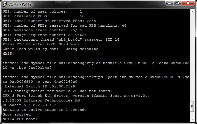

Dalej już brak grzebania w sprzęcie (no później trzeba będzie router jeszcze skręcić). Po uruchomieniu routera w terminalu powinny zacząć pojawiać się napisy. Należy uważnie je obserwować i gdy na ekranie pojawi się napis:
Press ESC to enter BOOT MENU mode
Należy nacisnąć ESC. Jeśli mimo to router nie wszedł w do menu bootowania powtórzymy procedurę uruchamiania, jednak zamiast wciskać ESC wciśnijmy kombinację klawiszy Ctrl+C. Jeśli jesteśmy już w trybie BOOT MENU powinniśmy ujrzeć linię
NETIASPOT boot>
Konsola po prawidłowym wciśnięciu przycisku przerwania
