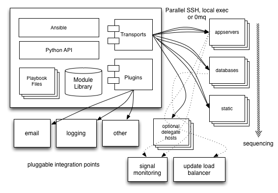

Architektura Ansible
Sama architektura tego narzędzia jest zbudowana modułowo. Można dodawać nowe moduły do zarządzania konfiguracją i pisać je w dowolnym języku programowania pomimo, że sam program jest napisany w Pythonie. Obecna ilość modułów jest tak duża, że wątpię aby ktokolwiek nie znalazł takiego, który spełniałby jego wymagania. Ta możliwość przydaje się raczej firmom potrzebującym wykonania jakiegoś bardzo nietypowego zadania.

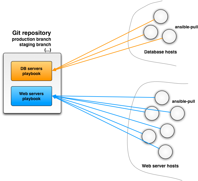

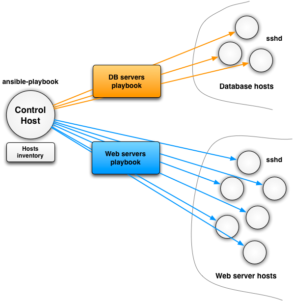

gdzie -f oznacza ilość procesów ansible równolegle wykonującymi polecenia, a -K wymusza pytanie o hasło sudo. W przypadku niepowodzenia odnalezienia serwera lub nieudanego polecenia Ansible zrzuca plik o nazwie playbooka z rozszerzeniem .retry i możemy go ponownie uruchomić, aby dokończyć pracę. Zachowanie typu "push", czyli łączenie się z klientami przez serwer można odwrócić na "pull" poprzez instalację ansible-pull na klientach, które korzysta dodatkowo z git. Następnie pobiera przez gita konfigurację playbook i wykonuje lokalnie. Rozwiązanie to likwiduje niedogodność polegającą na tym, że to nasz komputer w Ansible przez ssh zajmuje się każdym komputerem z osobna, co dla dużej ich ilości może być powolne. Problem ten można również rozwiązać używając systemu serwerów proxy, do których wysyłamy konfigurację i one zajmują się wykonaniem ich na klientach. Możemy wreszcie doinstalować na kliencie protokół 0mq (jest równocześnie demonem), który pozwala na szybszą komunikację z klientem zamiast użycia ssh.
Użycie ansible-push
Użycie ansible-push
Użycie ansible-pull
Użycie ansible-pull
