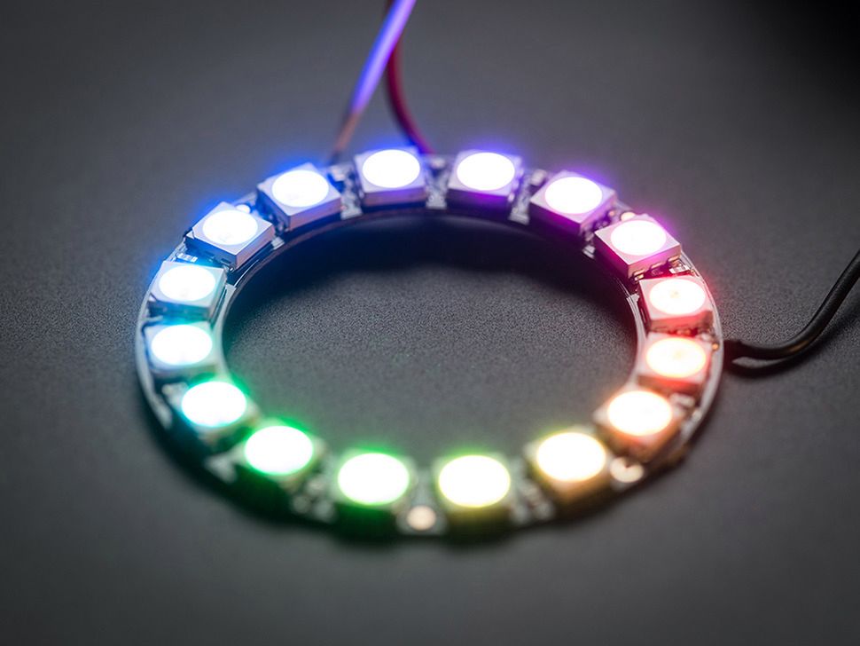

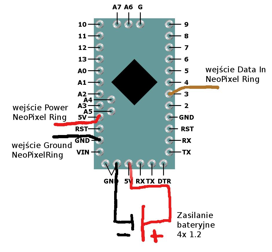

Jeśli ktoś ma ochotę na bardziej wypasione efekty to może sobie kupić nieco większe kółko, kwadratową płytkę lub taśmę. NeoPixel Ring 16 składa się z 16 lampek, z których każda ma 3 diody: czerwoną, zieloną i niebieską. Pozwala więc na świecenie dowolnym kolorem, powstającym podobnie jak w monitorze LED. Kółko wymaga zasilania napięciem 5V (Power 5V i Ground), które możemy doprowadzić bezpośrednio z Arduino. Trzeci kabelek podłączamy jako sygnał sterujący z dowolnego wyjścia cyfrowego (digital - w moim przypadku nr 3).

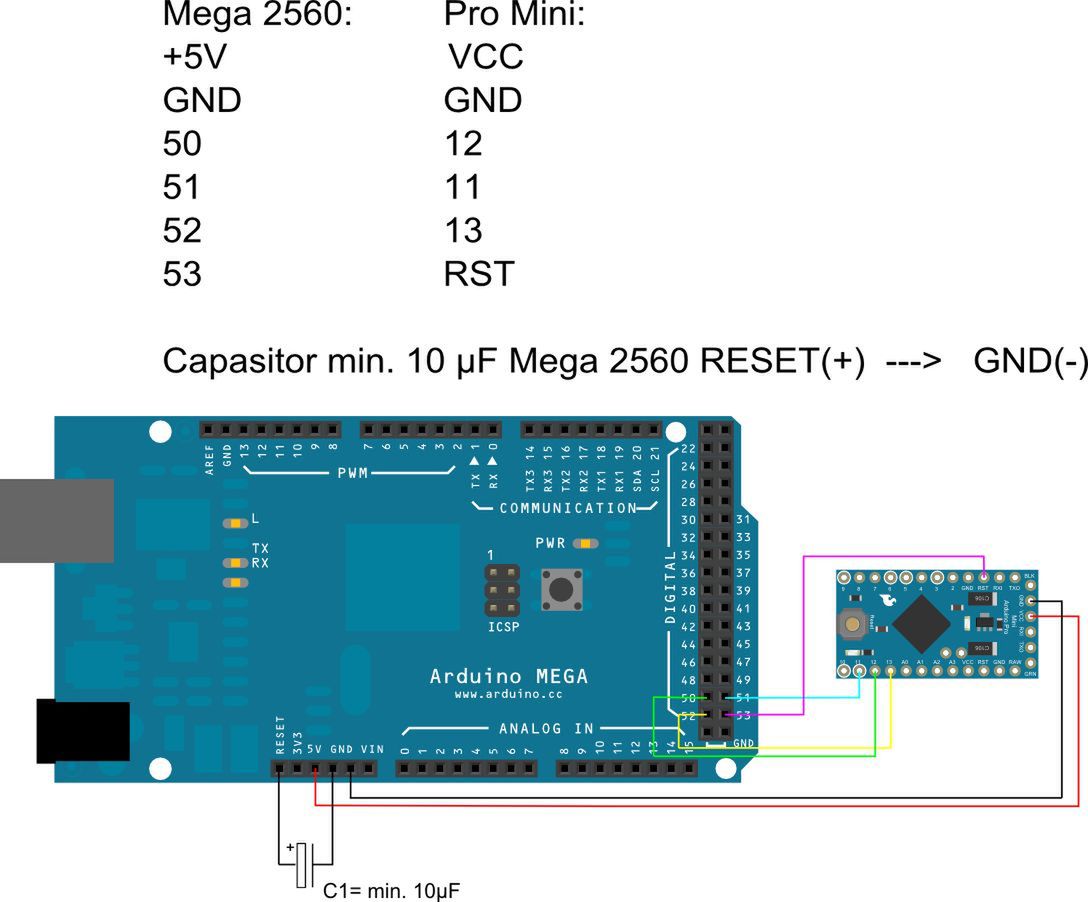

Do projektowania i testowania kodu używałem Arduino Mega 2560. Okazało się też, że mogę go użyć również jako programatora dla docelowej płytki dla mojej świątecznej gwiazdy (tu podziękowania dla mojego brata za pomoc). Aby gwiazda była mniejsza i nie blokowała mi moje Mega, kupiłem na eBayu klona Arduino Pro Mini. Na płytce trzeba wypalić Bootloader i wgrać program napisany w ArduinoIDE. Można to zrobić za pomocą konwentera USB uart, albo właśnie z użyciem innej płytki jak w moim przypadku (opis ). (Da się do tego użyć zwykłego programatora USBasp, jednak trzeba trochę pokombinować i dolutować jumperki.)
Schemat podłączenia Arduino Mega jako programatora

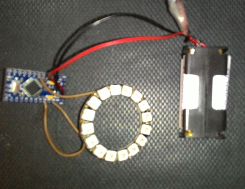

Do zasilania użyłem zwykłych akumulatorków NiMH AAA. Kupiłem dwie kołyski x2 (nie mogłem znaleźć pojedynczej x4). Do tego użyłem włącznika z odzysku, który pałętał się od jakiegoś czasu wśród reszty części. Po zlutowaniu elektronika wyglądała w następujący sposób:
539419
539420

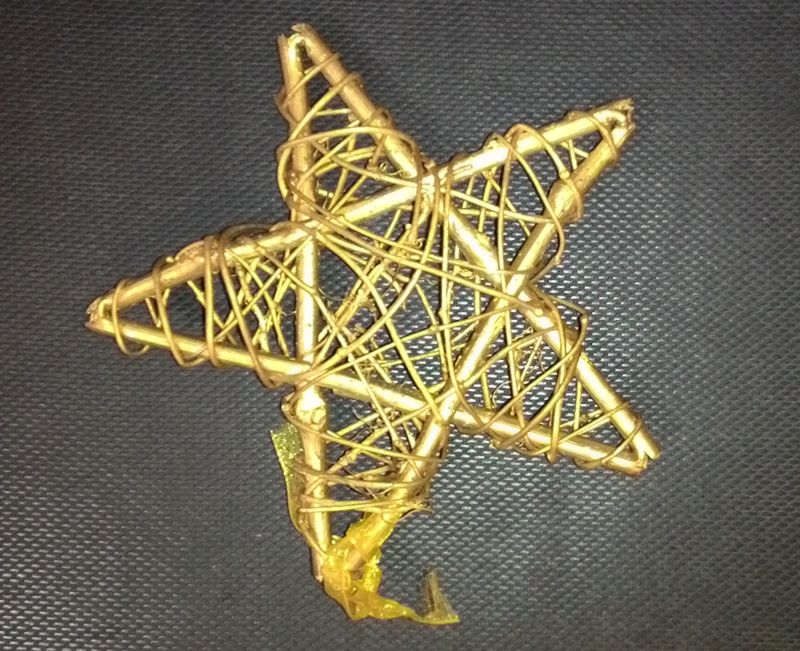

Pozostało jeszcze zrobienie z tego gwiazdy. Użyłem do tego gotowej ozdoby, do której za pomocą opaski zaciskowej i nitki o kolorze gwiazdy przymocowałem elektronikę (z pomocą syna):
