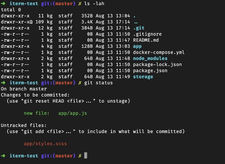

Oh My ZSH
ZSH  + oh my zsh, to bajeczny zestaw na start, żeby przesiąść się na dobrą powłokę.  Jeśli korzystasz z Basha, nie przejmuj się, że będziesz MUSIAŁ nauczyć się kompletnie nowych rzeczy. Powłoki są podobne (kompatybilne) i większość  rzeczy będzie działać.
Trudno wymienić wszystkie zalety ZSH, wspomnę więc tylko, że ma wsparcie dla plug-inów, których istnieje bardzo wiele

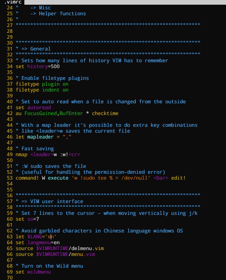

VIM for the win!
Tak — wiem.... zaraz spłonę w ogniu krytyki, ale ja sam lubię VIM‑a!
Za co? Za poruszanie się w nim, za szybkość, z jaką mogę otwierać i edytować proste pliki.
Nie jestem fanatykiem, żeby konfigurować go i używać  jako IDE, ale okazuje się ze w nawyk weszło mi używanie vim‑a do prostych edycji.
Oczywiście wszystko zależy od tego czym się zajmujesz i co robisz.
831012
© własna
Do vim‑a da się przyzwyczaić, a jeśli nie lubisz myszki, to może się okazać, że jest to coś, dla ciebie.
Na początek polecam konfigurację, z której sam korzystam:
https://github.com/amix/vimrc
Mały "tip" i przykład użycia vima to :  r!env , czy inna dowolna komenda systemowa. Ten trik sprawia, że w miejsce kursora zostanie wstawiony wynik z linii poleceń.

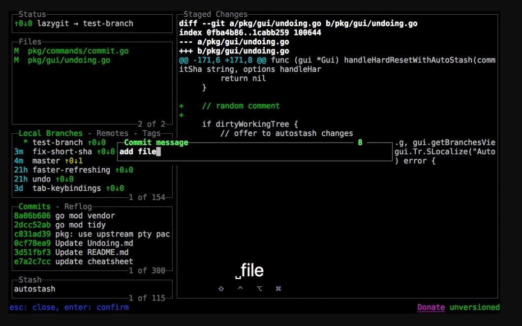

LazyGIT
Jeśli korzystasz z gita, to oprócz aliasów, przydać się może także lazygit.
831021
© https://github.com/jesseduffield/lazygit
Lazy git to naprawdę prosta nakładka na gita w konsoli. Czasem sięgam po np: source tree, albo rozwiązuję konflikty w intelij, jednak do prostych zadań zazwyczaj wystarcza mi konsola, a oprócz niej LazyGit właśnie. Uruchamia się błyskawicznie, jest super przejrzysty i prosty.
831089
Przykład?
Otwieram lazy git, zaznaczam pliki strzałkami i spacją  (git add) i naciskam "c" (git commit) - wyświetla mi się okno, aby wpisać komentarz. Shift+P i moje zmiany lądują na repozytorum zdalnym  (git push).  Całość można zmieścić w kilku sekundach, a  ta sama czynność w innych programach wydłużyć mogłaby się nawet do minuty myślę.
Oczywiście mogę to samo zrobić  z konsoli, ale pliki łatwiej przejrzeć graficznie z ich podglądem, a dzięki temu narzędziu nadal nie muszę sięgać po myszkę i nie spowalnia mnie to.

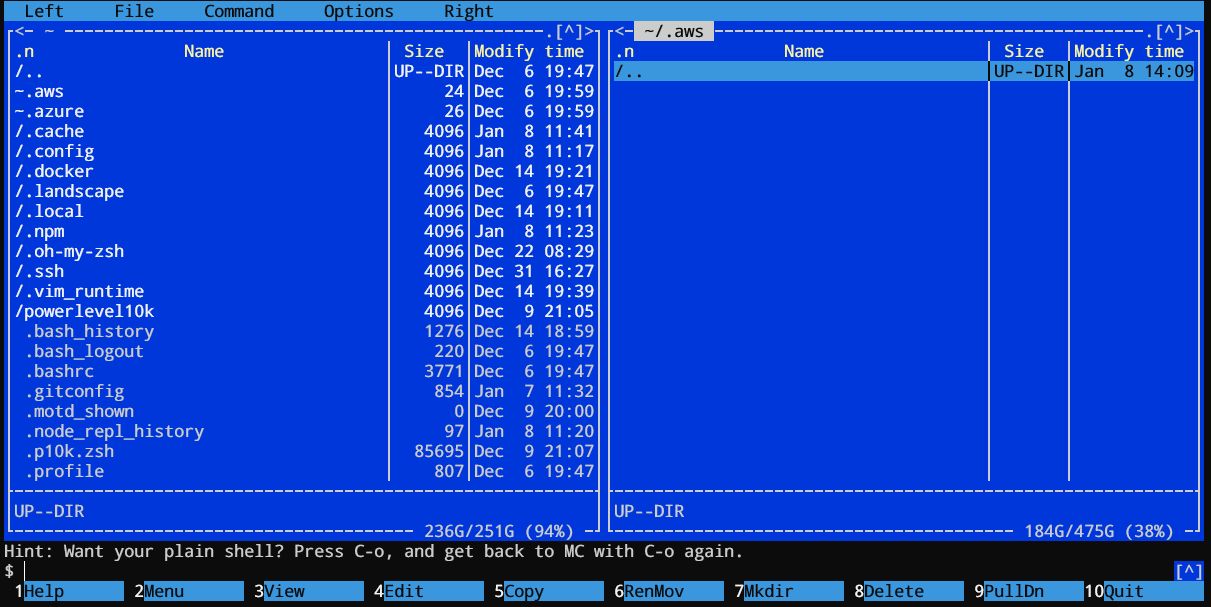

MC-WRAPPER
MC- czyli midnight commander, to taki "konsolowy total commander" - narzędzie do zarządzania plikami.
Niedawno odryłem, że razem z nim instaluje się mc‑wrapper.sh. Niewielki skrypt, który pozwala na przejście konsoli do ostatniego katalogu w programie.
Czyli: jesteśmy w "/" odpalamy "mc" i przechodzimy w głąb drzewa folderów. Czasem jest to szybsze, niż w konsoli, nie znając nazw katalogów. Naciskamy "F10" aby wyjść i nasza konsola jest już w katalogu, do którego nawigowaliśmy.  Szybsze niż korzystanie z graficznego exploratora plików i otwieranie konsoli w danym katalogu i nawet szybsze często niż zmiana katalogu poprzez "cd"  w terminalu.
Aby tą funkcjonalność skonfigurować, polecam mały alias:
alias mc="source /usr/share/mc/bin/mc-wrapper.sh -‑nosubshell"
Proste. Prawda? A bardzo ułatwia życie.
Midnight commander
Midnight commander © własna

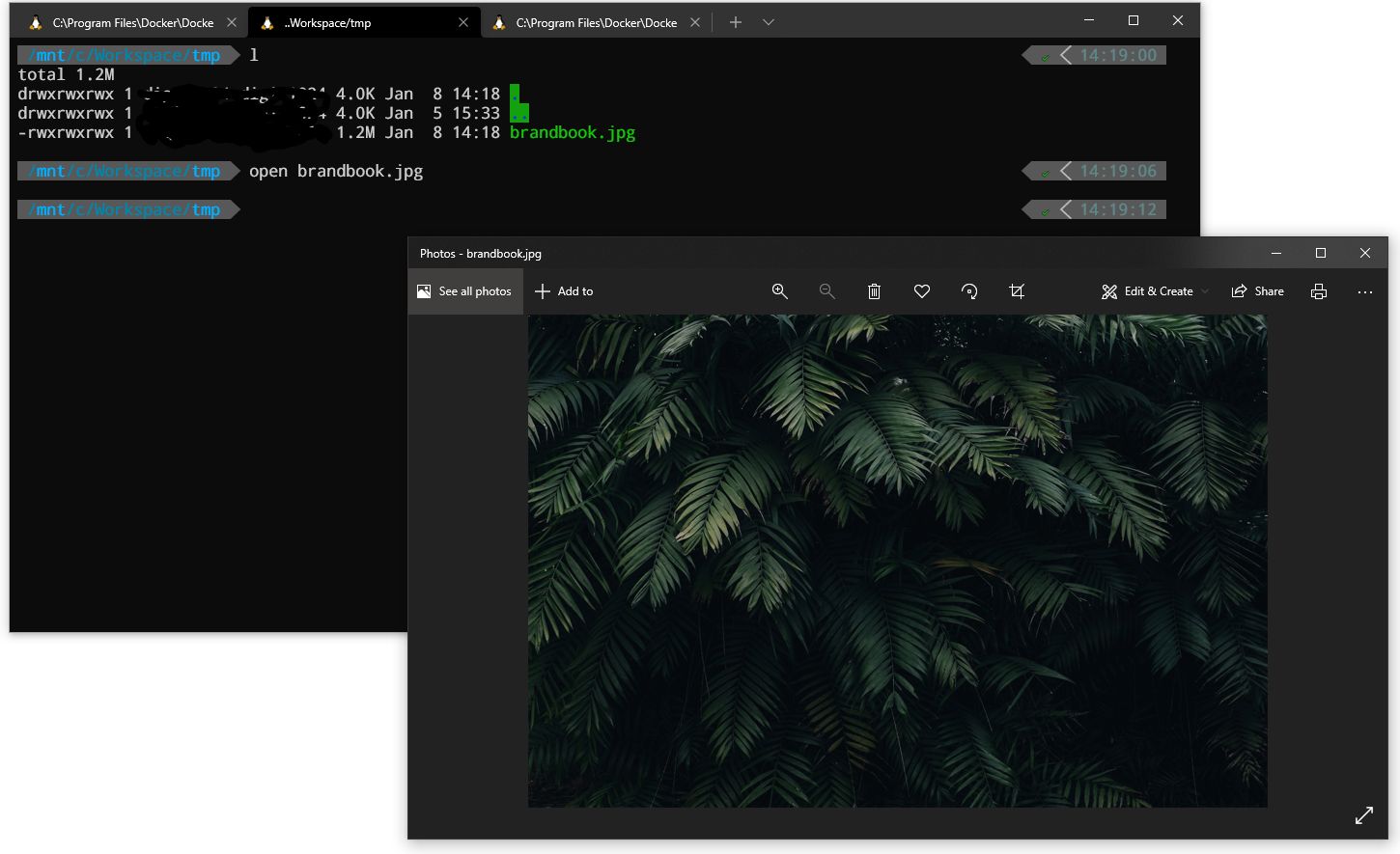

Otwieranie plików z konsoli może być uciążliwe. Zazwyczaj musimy wskazać "czym" chcemy dany program otworzyć. np: "gimp dobreprogramy.jpg"
Czy nie lepiej byłoby używać "skojarzonych programów"?  Oczywiście, że tak!
Na Linuksie zadziała xdg‑open (który oczywiście możemy aliasować), a na wsl Windowsa?
Tu przyjdzie nam z pomocą skrypt dostępny na:
4U6U57/wsl-open: Open files with xdg‑open on Bash for Windows in Windows applications. Read only mirror from GitLab, see link (github.com)

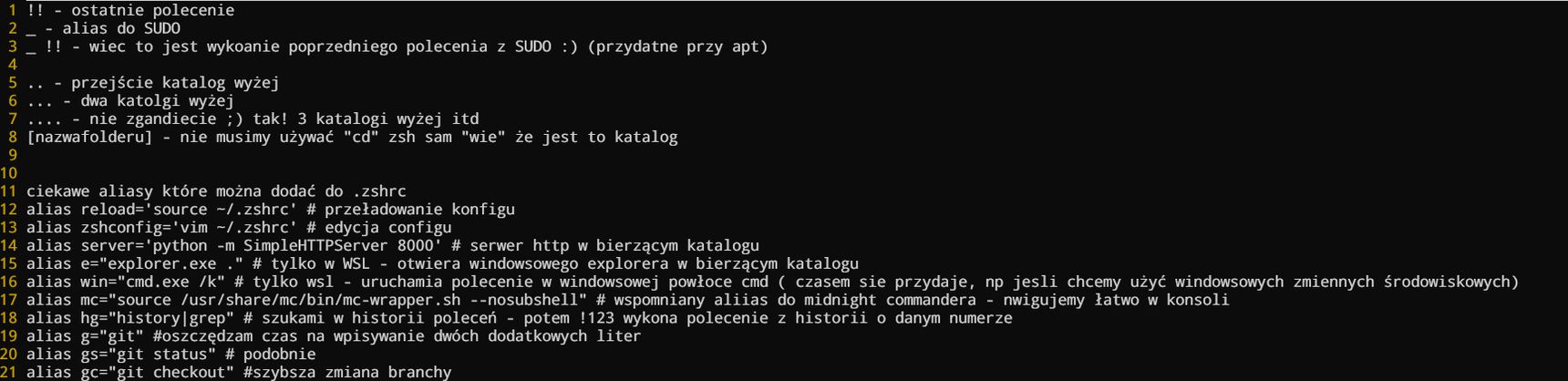

A sam na zachętę daje kilka tricków:
831099
