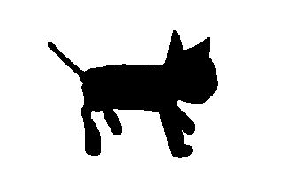

Będziemy obliczać pole powierzchni rysunku jakiegoś obiektu. Każdy punkt, może znajdować się albo w obrębie obiektu, albo poza nim. W naszym wypadku obiektem będzie kot. Wyliczymy później stosunek wszystkich punktów do punktów w obrębie obiektu, aby oszacować powierzchnię.
Oto schemat naszego eksperymentu:
687456
Aby uprościć zadanie, będziemy wyliczać wszystko na podstawie koloru badanego punktu. Piksel biały, i piksel "nie biały" - w ten sposób algorytm znacznie się uprości. Najpierw jednak potrzebujemy naszego modelowego rysunku. Wykonałem taki oto:
687458
Podobny. Prawda?
Przeprowadźmy więc obliczenia w sposób tradycyjny, czyli sprawdzając punkt, po punkcie kolor.
W tym celu stworzyłem prosty program w języku Python:
from PIL import Image
im = Image.open('image.bmp')
pix = im.load()
count = 0
print(im.size)
for x in range(0, im.size[0]):
    for y in range(0, im.size[1]):
        if pix[x,y] != (255,255,255):
            count+=1
print(count) # WYNIK DOKŁADNY
print(count / (im.size[0] * im.size[1]))
# wynik:
#(320, 200)
#11402
#0.17815625
Ok. Mamy naszą deterministyczną odpowiedź. Prawie 18% obrazka zajmuje czarny kot. Warto zwrócić uwagę, że porównanie zawarte w programie wykonało się dokładnie 64 000 razy (obrazek ma 320x200 pikseli), zanim uzyskaliśmy ten wynik.

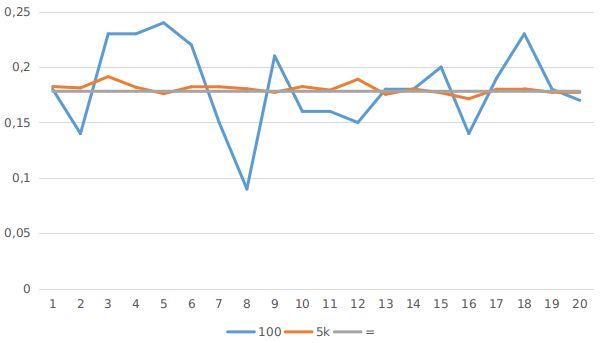

Wyniki są bardzo rozrzucone. Trafiła nam się nawet wartość 0.09 a maksimum wynosi 0.24. W tym czasie jednak, w jednym przebiegu funkcji wykonaliśmy zaledwie 100, zamiast 64 000 porównań.
Zwiększmy zatem ilość powtórzeń:
python3 montecarlo2.py 5000
0.1824
0.1812
0.1914
0.1818
0.176
0.1822
0.1822
0.1804
0.1772
0.1824
0.1792
0.189
0.1754
0.1802
0.1768
0.1714
0.18
0.1804
0.1772
0.1772
Wartości oscylują już całkiem nieźle koło naszej wartości prawdziwej. Zdarzają się odchyły, ale ogólnie wynik jest zadowalający dla niektórych zastosowań. A ilość porównań w jednym przebiegu to 5 000.
Wizualizacja wyników:

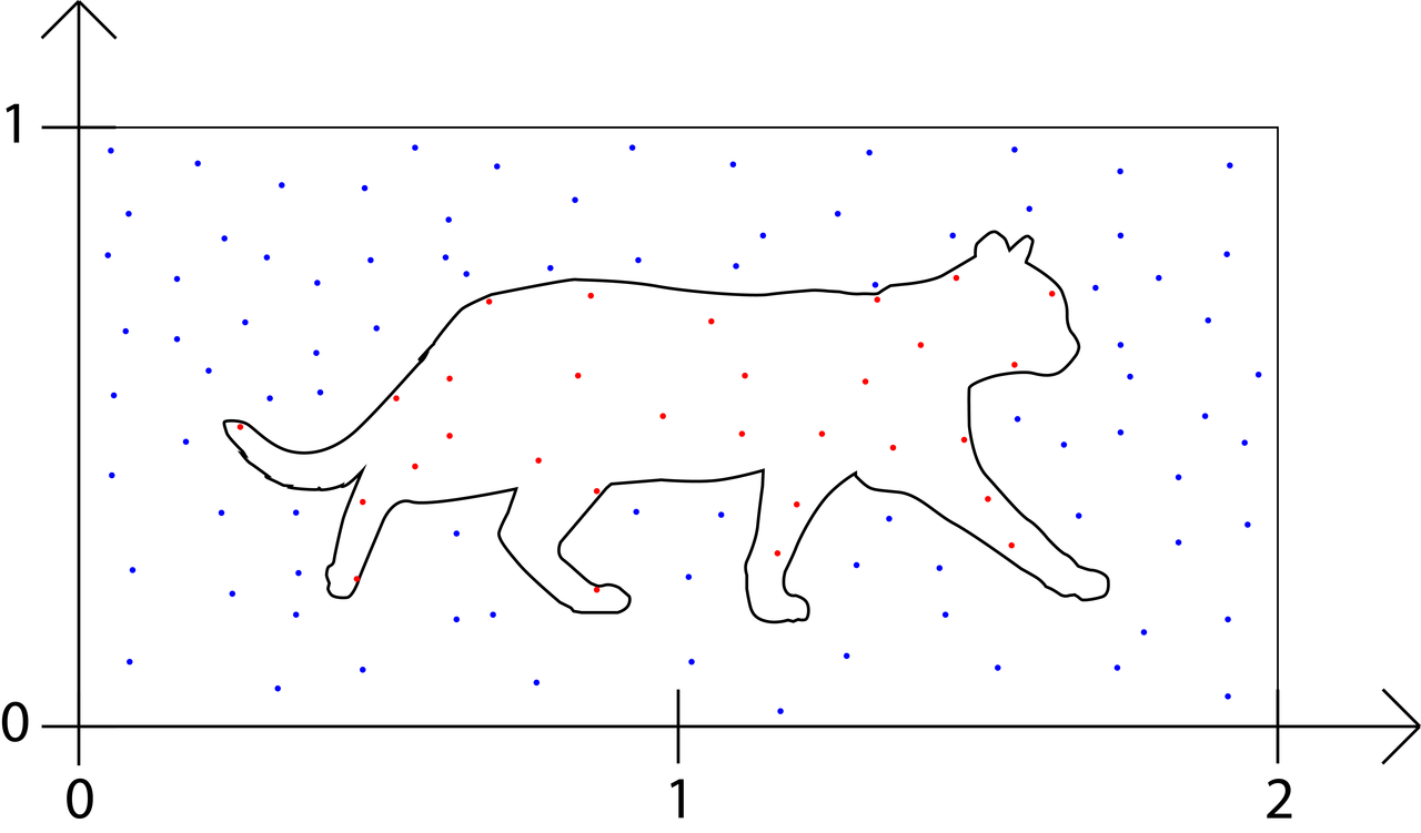

Jeszcze jeden eksperyment. Masz przed sobą rozpoczęty obraz z losowymi kropkami.
687501
Dotknij miejsca gdzie postawiłbyś następną losową kropkę.
Czy było to w pełni losowe, czy jednak zasugerowałeś się drogi czytelniku poprzednimi kropkami? Widzisz tą pułapkę na obrazku prawda? Dałeś się złapać, czy świadomie uniknąłeś wyboru białej przestrzeni? W obu wypadkach... był to wybór losowy?
