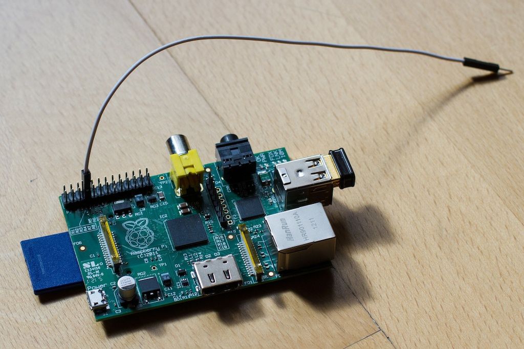

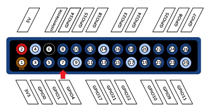

1. Robimy i podłączamy antenę. Może być to krótki kawałek drutu. Podłączamy go do pinu GPIO4, oznaczanego też jako 7. wg. biblioteki WiringPi oraz na schemacie poniżej. Czerwony pin +5V znajduje się przy krawędzi płytki.

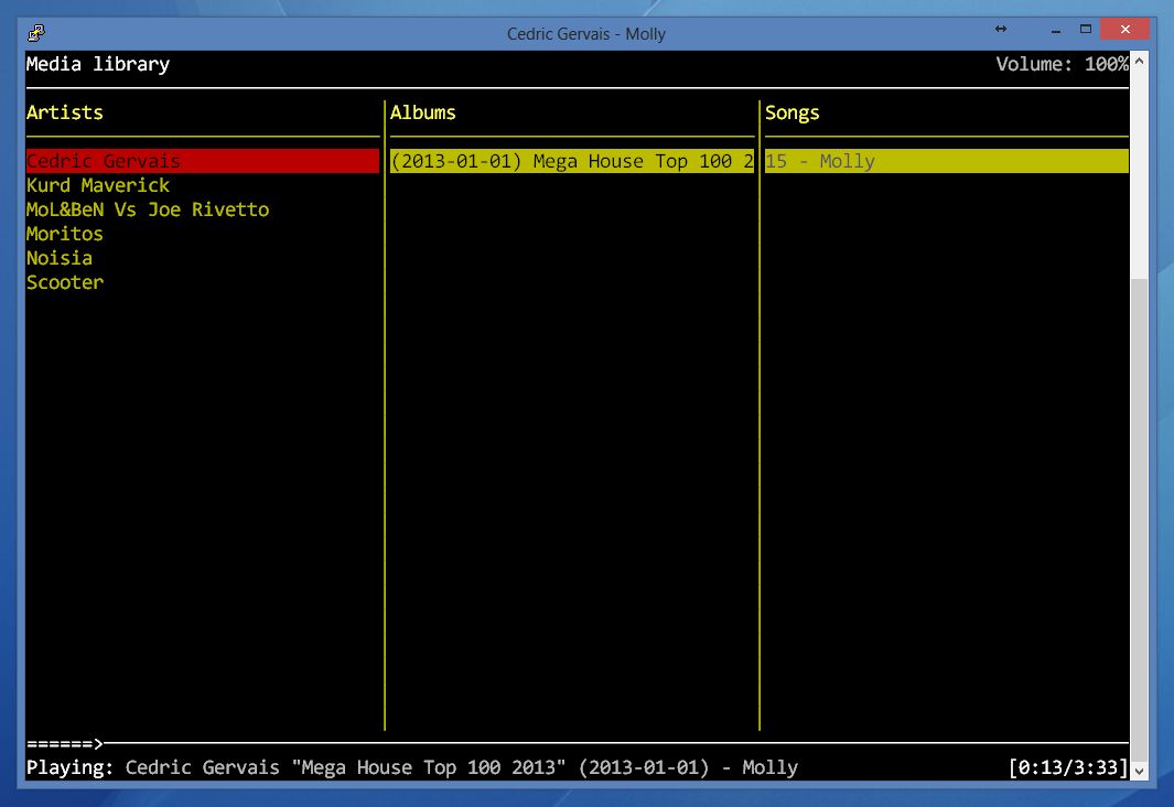

10. Uruchamiamy klienta MPC i wybieramy utwór z naszej kolekcji lub wyszukujemy jakiś z bazy Spotify.
ncmpcpp
Aby przejść do opcji z górnej belki pilota wybieramy ich numer na klawiaturze. Dalej poruszamy się strzałkami.

Zdjęcie anteny oraz schemat pinów GPIO pochodzi ze strony http://malinowepi.pl/post/45982694540/malinowe-radio-pierwsze-doswiadc... i jest udostępniony za zgodą autora.

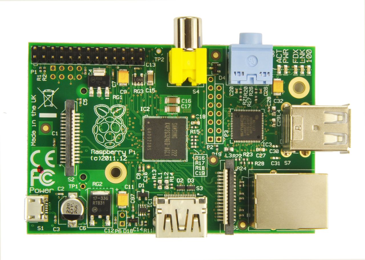

Zdjęcie Raspberry B rev 2.0 pochodzi z oficjalnej strony projektu.
