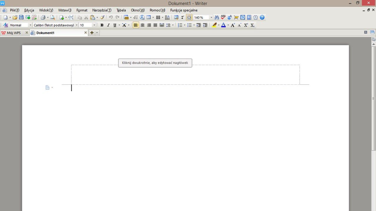

Wygląd
O gustach się nie dyskutuje, ale jak dla mnie to faktycznie najlepiej wyglądający pakiet biurowy z tych obecnie dostępnych. Do tego wszystkie dokumenty w jednym oknie, może to robić pozytywne wrażenie.

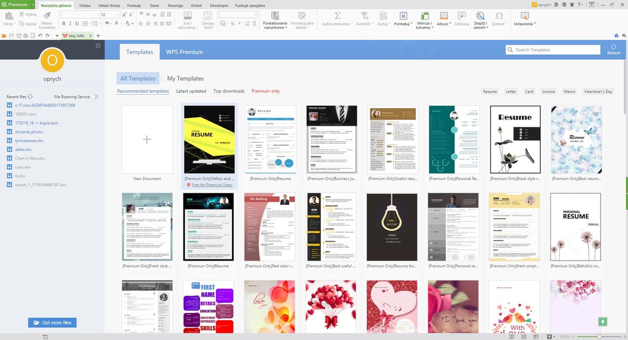

Ekran startowy
Ekran startowy
Nieco psuje efekt fakt, że w niektórych miejscach - np. przy szablonach brakuje tłumaczenia na język polski. Przyzwyczajenie się do interfejsu zajmuję chwilkę, zwłaszcza jeśli korzystaliśmy wcześniej ze wstążki Microsoftu.

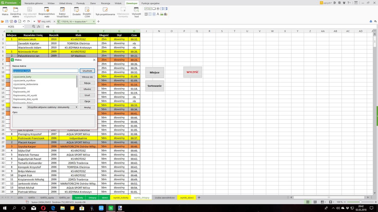

Z czasem też należy uważać - bo w paskach formuł i tak zostają nam PM i AM, nie można też zapisywać setnych sekundy :P
Setnych sekundy nie wpiszemy, ale makra działają

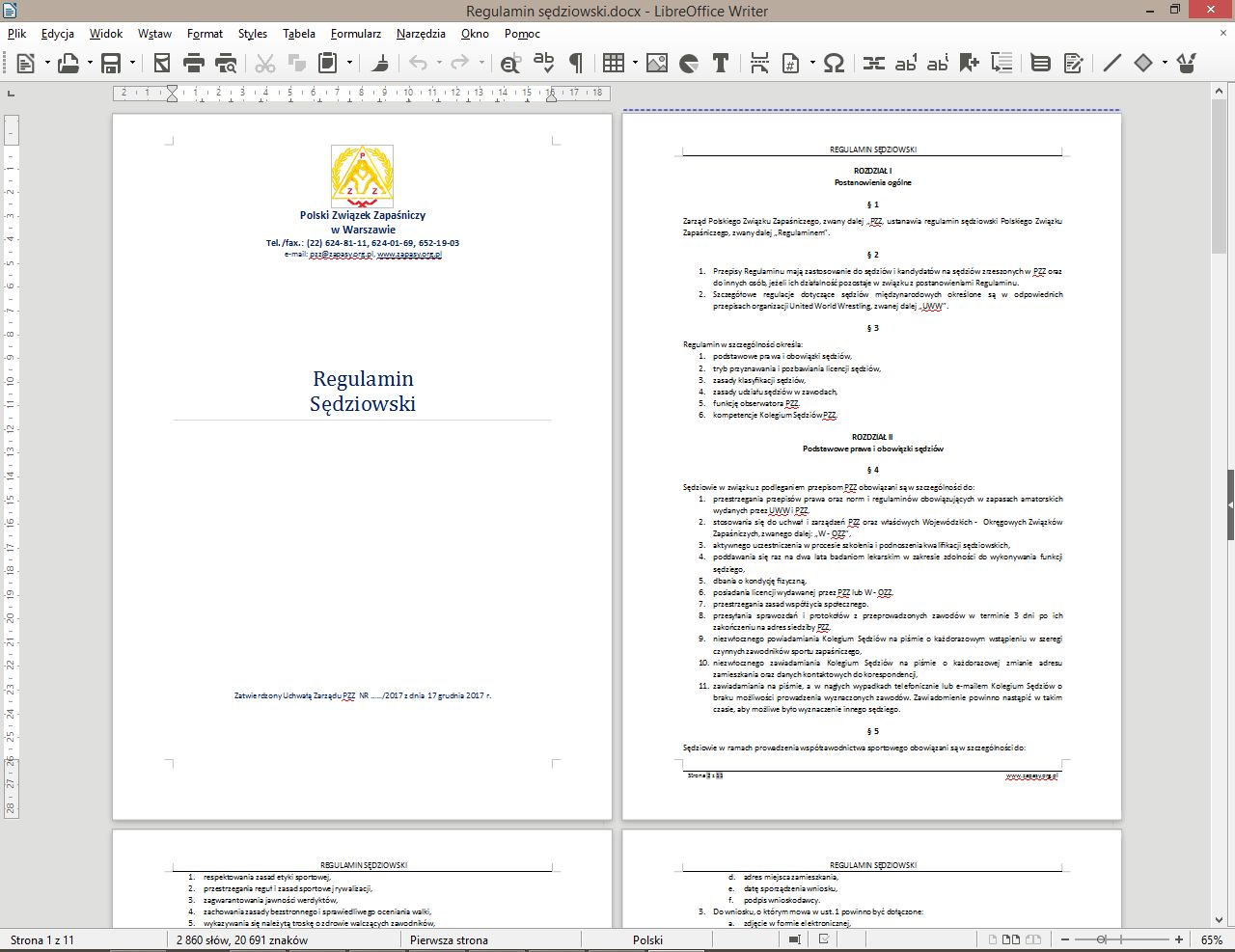

Doc i docx
Nie spotkałem się tutaj z większymi problemami, nawet dość zaawansowane formatowanie z MO jest wczytywane poprawnie. Oczywiście występują czasem drobne błędy i różnice. Wydaje mi się, że jest nieco lepiej niż w LO, ale być może jest to kwestia sugestii. Niestety WPS nie otwiera .odt, a przydałoby się to chociaż w podstawowym zakresie.
Poniżej ten sam dokument:
Libre Office 6
Libre Office 6

Przy okazji, po zainstalowaniu dodatku, w WPS działają makra z MO. Z tymi bardziej skomplikowanymi może być czasem problem, ale proste śmigają. Jest to o tyle dobra wiadomość, że w Dokumentach Googla brak makr, a pisanie makra w LO jest delikatnie mówiąc „nieco” bardziej skomplikowane.
