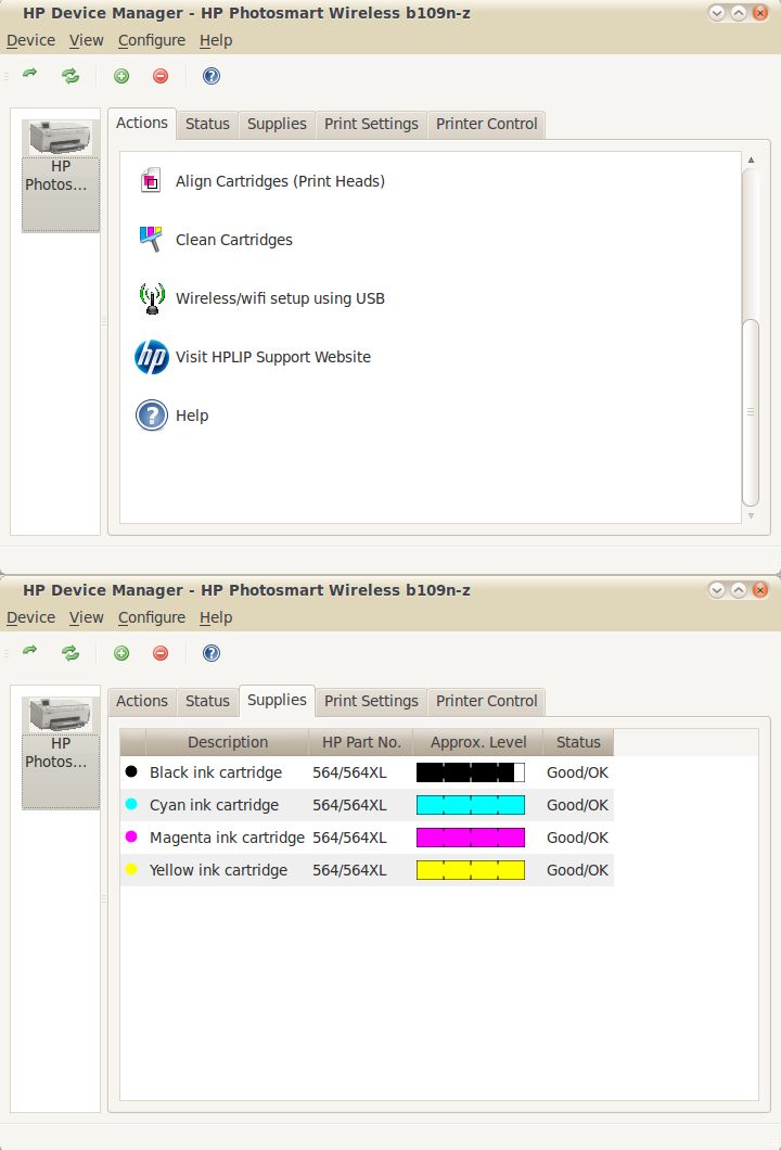

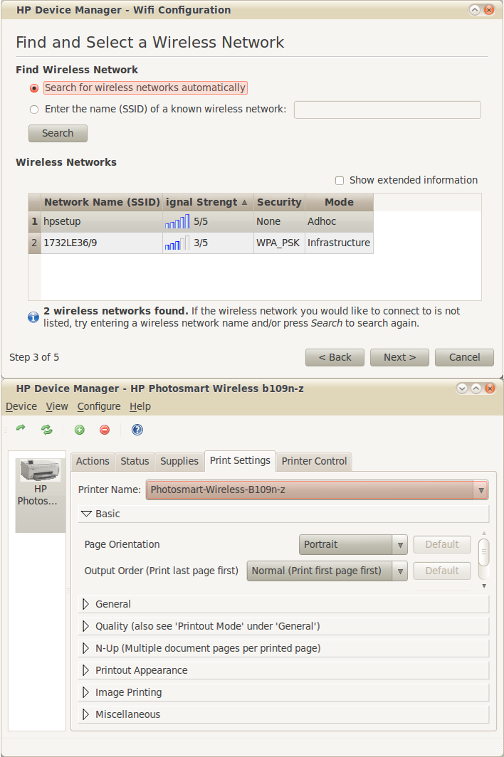

Drukarka praktycznie jest wykrywana zaraz po podłączniu do zasialania, jednak w samej drukarce trzeba włączyć komunikację bezprzewodową. System wykrywa nową sieć o nazwie hpsetup i jest to połączenie typu Ad-Hoc, czyli urządzenie-urządzenie (żeby się połaczyć z drukarką, należy w ustawieniach sieci, w ustawieniach IPv4 zmienić z Automatyczne (DHCP) na połaczenie lokalne u mnie Link-local Only, ponieważ nie chciało mi się spolszczać systemu). Żeby korzystać z tego dobrodziejstwa należy dodatkowo skonfigurować urządzenie, wpisując w terminalu polecenie sudo hp-setup ale może wystąpić błąd, że brak wsparcia dla graficznego interfejsu (nie dziwne, bo domyślnie GUI nie jest instalowane) i jeśli ktoś woli konfigurację w terminalu to należy wydać polecenie sudo hp-setup -i wybrać opcję drugą, aby skonfigurować łączność bezprzewodową pomiędzy komputerem lub routerem a urządzeniem wielofunkcyjnym.
Dla zwolenników graficznych konfiguratorów, przy pomocy którego w wygodny sposób można skonfigurować połączenie sieciowe pomiędzy komputerem a urządzeniem, polecam zainstalować pakiety o nazwie hplip-gui oraz hplip-cups. Po instalacji dodatkowego oprogramowania, dostępny będzie w menu System>Preferencje panel konfiguracyjny i kontrolny drukarki o nazwie HPLIP Toolbox, można tam skonfigurować nie tylko połączenie bezprzewodowe ale również mieć podgląć poziomu tuszu w kasetach drukujących, drukowania z poziomu tego panelu, sknowania i wielu innych. Oprócz panelu instaluje się dodatkowe oprogramowanie Fax Address Book oraz HPLIP Fax Utility, być może komuś się to przyda, ja niestety nie posiadam fax-modemu ani innego urządzenia typu fax.
