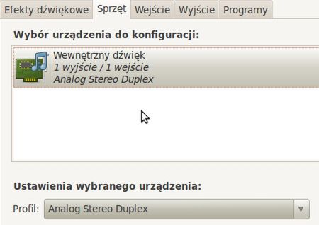

W przypadku mojej karty wymagana była również zmiana w ustawieniach karty dźwiękowej profilu z Analog Stereo Duplex jak na obrazku poniżej
370534
na Analog Stereo Output
370536
