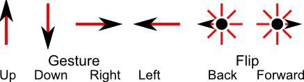

Gesty są konfigurowalne w niemal identyczny sposób jak skróty klawiaturowe, z jedną różnicą – zamiast klawiszy mamy do dyspozycji następujące gesty podstawowe:
  • w górę (GestureUp),
  • w dół (GestureDown),
  • w prawo (GestureRight),
  • w lewo (GestureLeft),
  • fikołek do tyłu (FlipBack) – stuknij LPM trzymając PPM,
  • fikołek do przodu (FlipForward) – stuknij PPM trzymając LPM.
Rodzaje gestów podstawowych

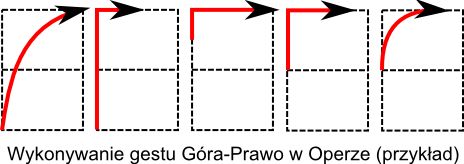

Kombinacje gestów
Gesty można ze sobą łączyć, np. "GestureUp, GestureRight" wymaga wykonania następujących czynności:
  • wciśnięcia PPM,
  • przesunięcia myszy w górę,
  • przesunięcia myszy w prawo,
  • puszczenia PPM.
Nie jest wymagane, aby taki gest był wykonywany pod kątem prostym, czy też kompletnie równolegle. Linie gestów nie muszą być też równej długości. Gest może być zatem wykonywany w prostokącie i po łuku.
Wykonywanie gestu myszy

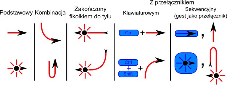

Obrazek poniżej podsumowuje rodzaje gestów:
Podział gestów
Podział gestów
