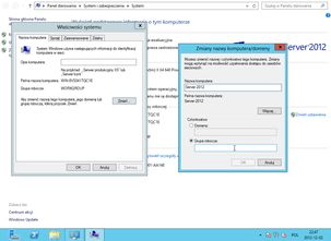

Przed rozpoczęciem procesu konfiguracji zalecam jeszcze ustawienie sztywnego adresu IP oraz zmianę nazwy komputera. Te dwie czynności wykonujemy standardowo, w sposób identyczny jak to miało miejsce w przypadku Windowsa 7

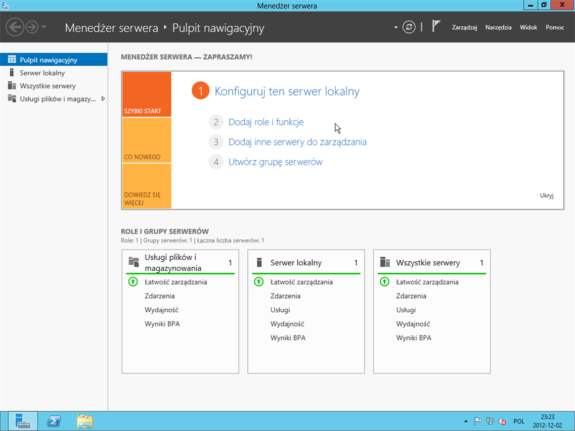

Ale, zatem do rzeczy. Menadżer Serwera po uruchomieniu systemu tak się przedstawia:
440988
Aby rozpocząć proces konfiguracji serwera na początek użyjemy opcji "Dodaj role i funkcje", która jest kreatorem konfiguracji serwera. Dzięki temu kreatorowi możemy wybrać funkcje, których będziemy używać podczas pracy serwera. Tak przedstawia się pierwsze okno kreatora:

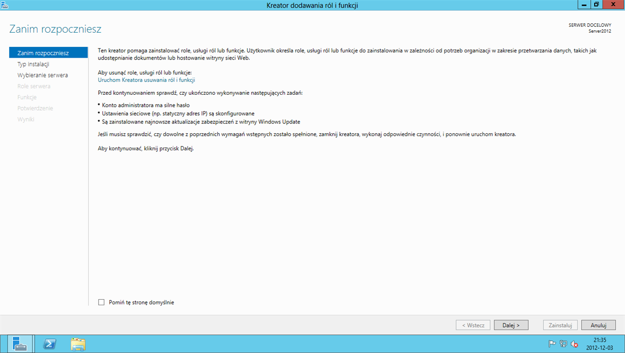

Pierwsze okno informacyjne, tutaj kreator przypomina o haśle, IP oraz aktualizacjach. Te sprawy zostały załatwione prędzej, tak więc tylko Dalej.

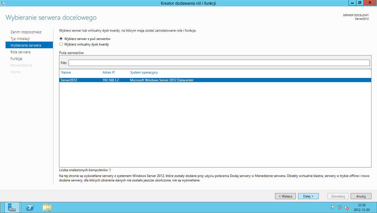

Jeżeli w naszej sieci jest więcej fizycznych (bądź wirtualnych) maszyn z serwerem Winows Serwer 2012, możemy określić, na którym serwerze mają być zainstalowane funkcje, których potrzebujemy. W moim przypadku w sieci jest tylko 1 serwer, a wiec za dużego wyboru nie mam. Dalej.

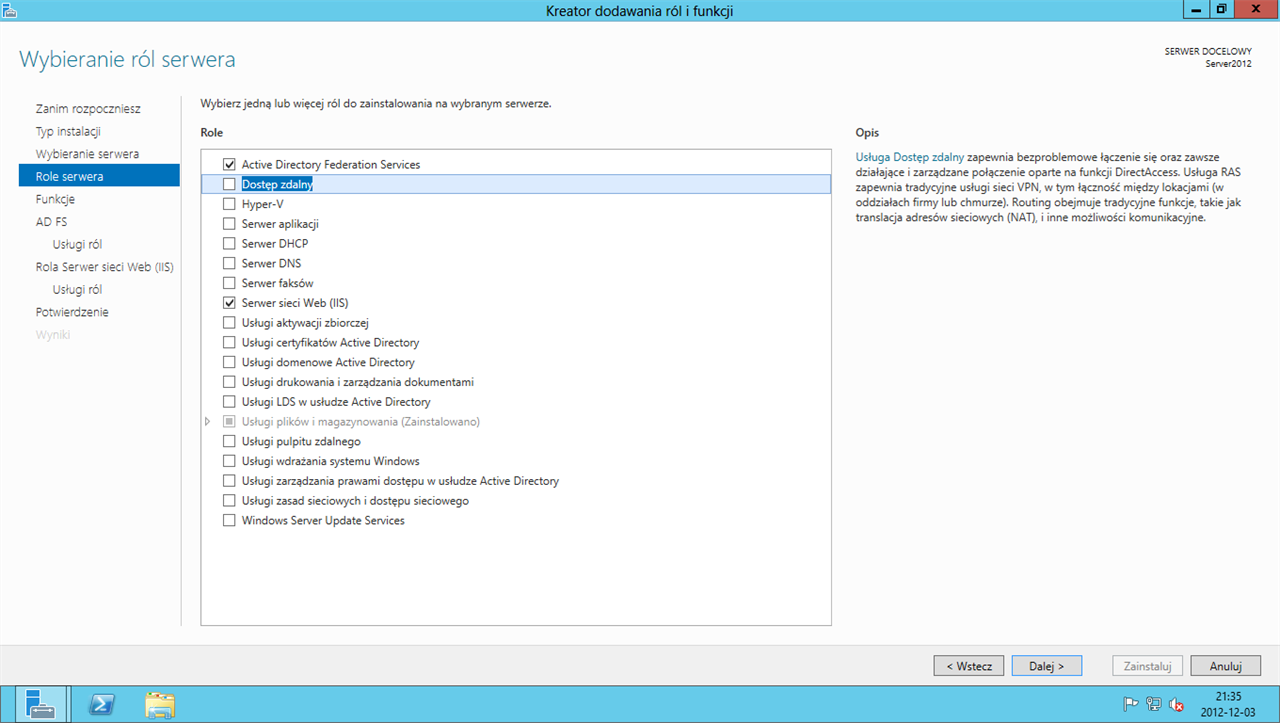

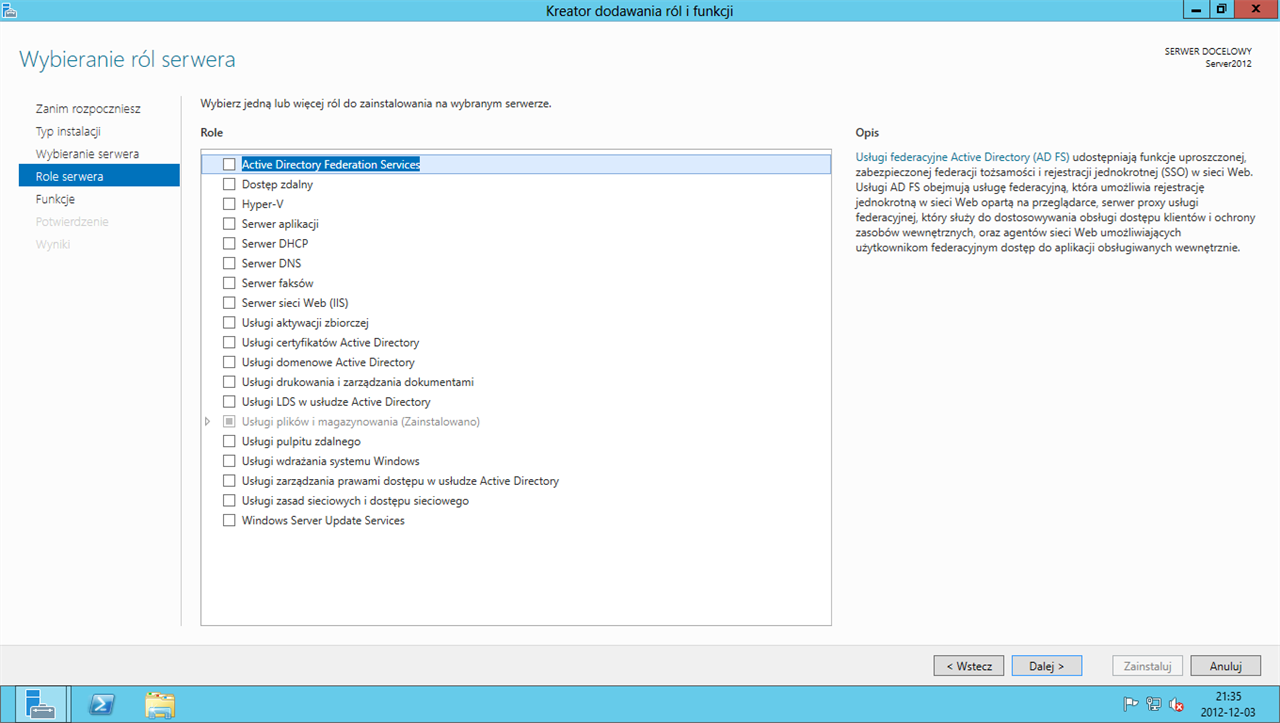

W tym miejscu rozpoczyna się właściwe dodawanie ról (funkcji), które będą potrzebne w trakcie pracy serwera. Nie wszystkie role zostaną zainstalowane. Wybiorę tylko, których będę potrzebował. Na pierwszy ogień idzie Acitve Directory. W wielkim skrócie usługa ta (Active Directory) to dodatkowe zabezpieczenie dla usługi AD. Tutaj wszystko jest opisane dość przystępnie i szczegółowo.
440998
Druga rola, której będę potrzebował to Dostęp zdalny. Dzięki tej usłudze będę miał zapewniony stały dostęp do serwera nie tylko z poziomu sieci lokalnej, ale również za pomocą Internetu.

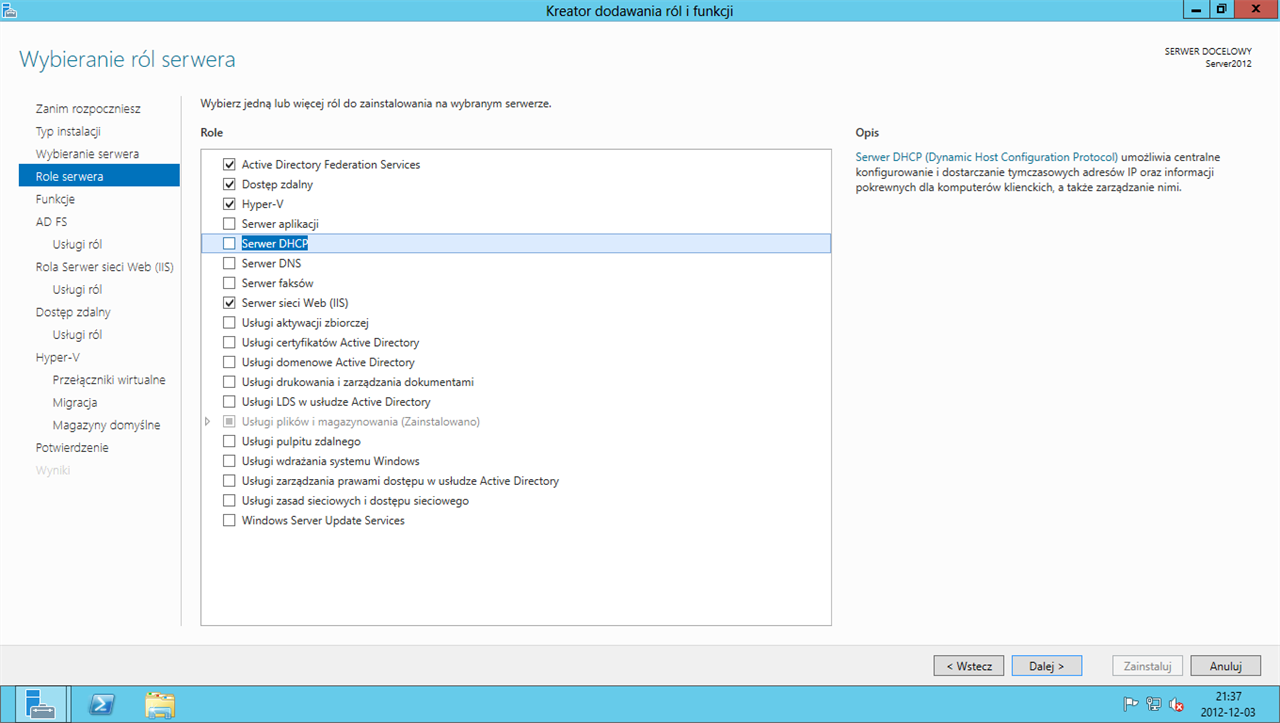

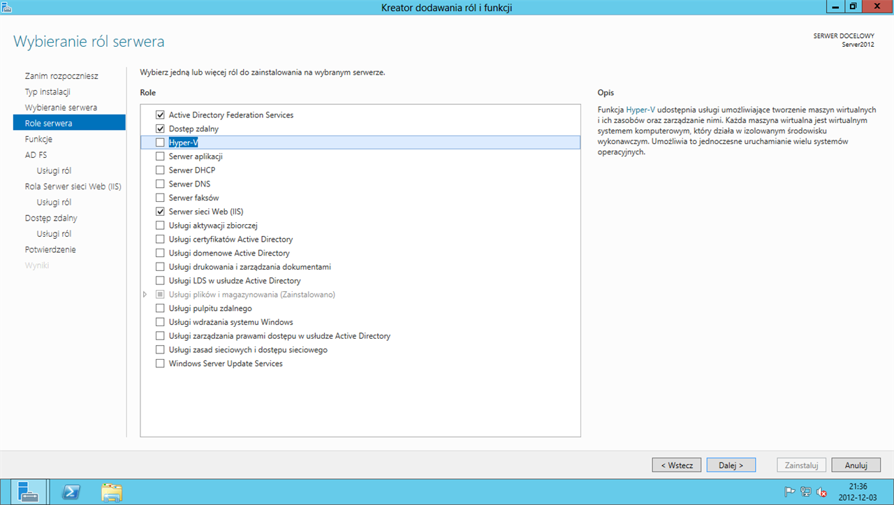

Już w tej chwili wiem, że będę potrzebował co najmniej dwóch środowisk wirtualnych do procesów, których nie chciałbym "mieszać" z głównym serverem. Dzięki tej roli będzie możliwe ustanowienie serwerów wirtualnych. Mała dygresja; zapomniałem o włączeniu wirtualizacji w BIOS'ie i za pierwszym razem po zaznaczeniu tej opcji pojawił się błąd. Nauczka na przyszłość - BIOS tez się konfiguruje:)
441002

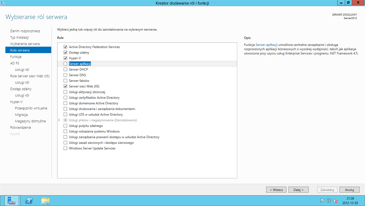

Nie mam zamiaru w tym serwerze "stosować" żadnych zewnętrznych aplikacji. Aplikacje, z których będą korzystać użytkownicy na końcówkach będą zainstalowane lokalnie. Tak więc serwer ten nie będzie mi potrzebny,
441004
Dzięki serwerowi DHCP nie potrzebuje się martwić o przydzielanie numerów IP dla poszczególnych maszyn działających w sieci. Jeśli można ułatwić sobie życie to czemu nie:)
441006

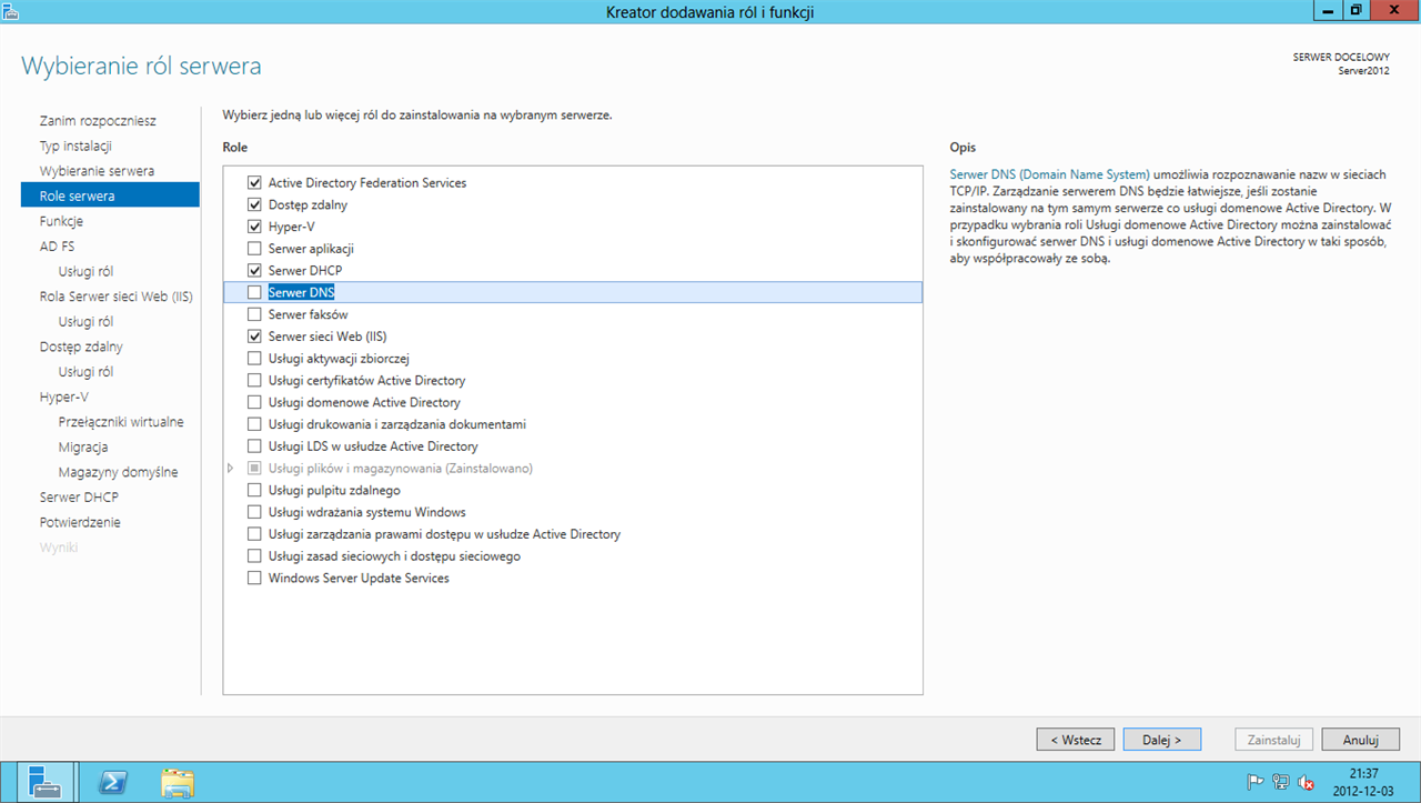

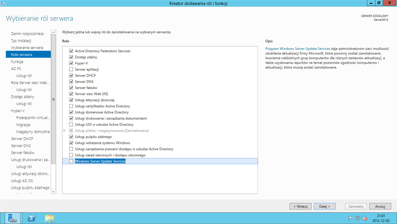

Coraz częściej słyszy się o słabych zabezpieczeniach serwerów DNS oraz o tym, że serwery te są coraz podatniejsze na ataki. Pomyślałem więc, że własny serwer DNS podniesie bezpieczeństwo użytkowników wykorzystujących komputery nie tylko do pracy. Dzięki tej usłudze mogę również blokować nie pożądane strony.
441008

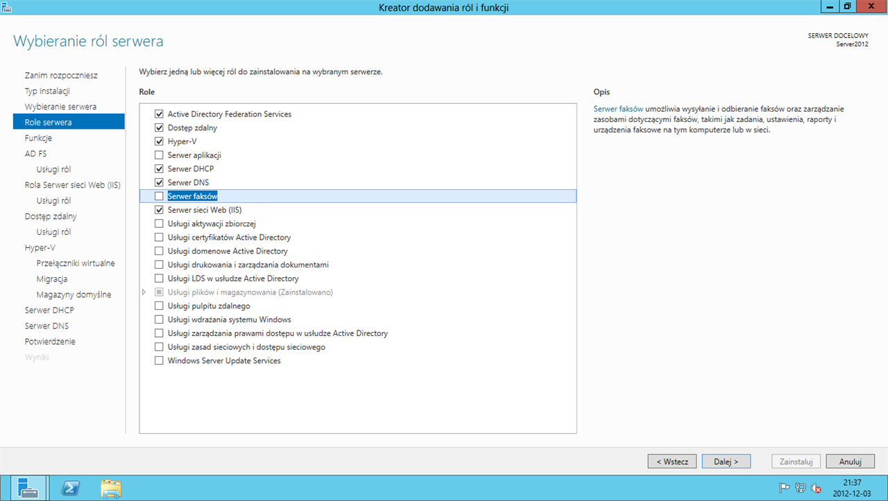

Niestety do tej pory nie udało mi się zlikwidować faksów (a nawet ich ilość wzrasta) w firmie, przekonując moich użytkowników do innej formy komunikacji, zmuszony jestem w jakimś stopniu zapanować nad nimi. Dzięki tej usłudze będę miał je pod kontrolą (przynajmniej taką mam nadzieje:)).
441010

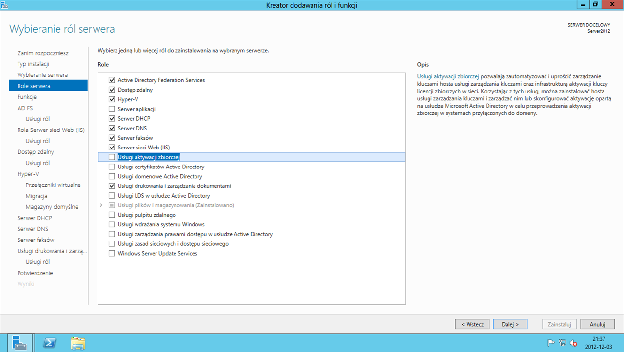

Z tej funkcji jeszcze korzystałem, ale wygląda na to, że w końcu dzięki niej będę miał porządek z kluczami i aktywacjami produktów, bo do tej pory jakieś luźne zapiski w Excelu nie przydawały się za bardzo.
441012

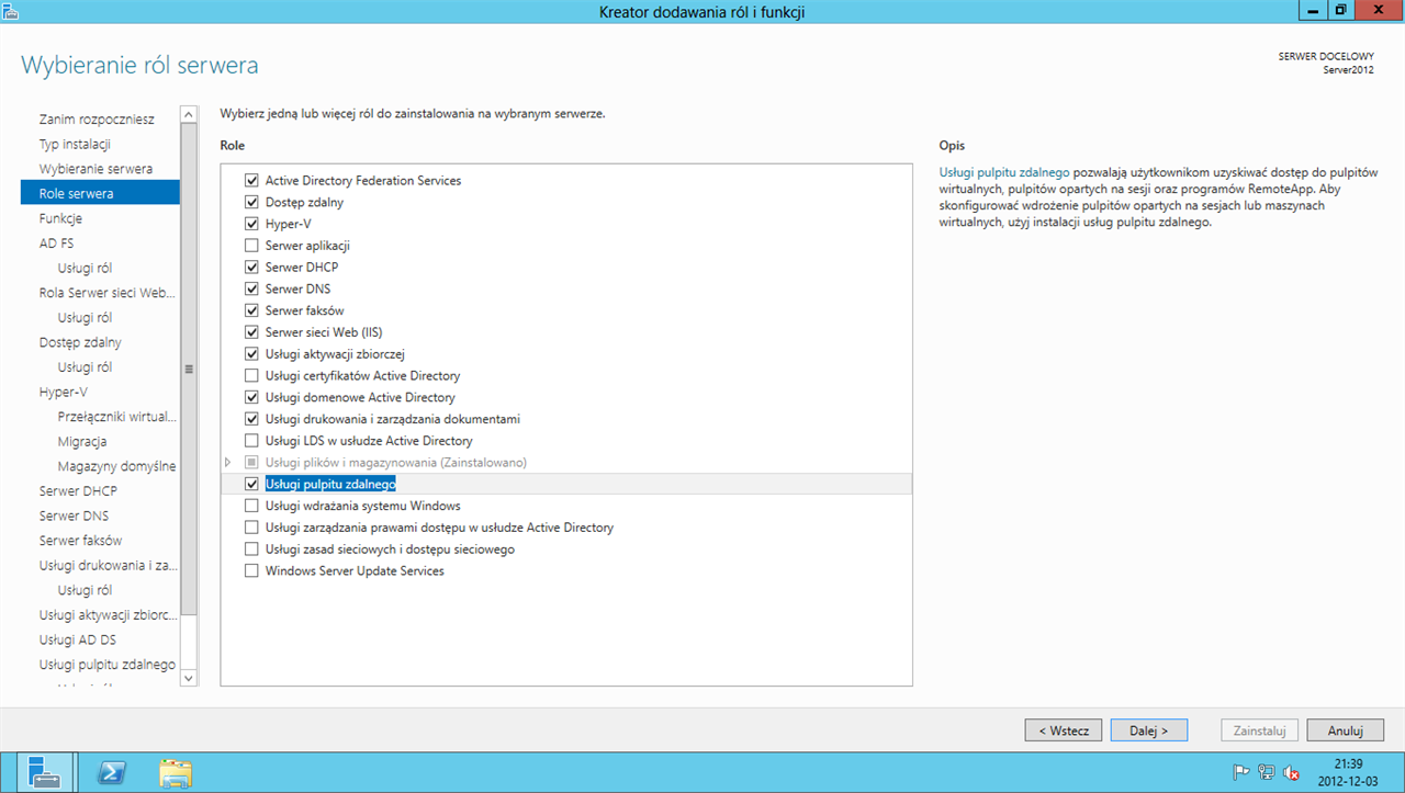

Pulpit zdalny w wersji rozszerzonej. Dzięki tej usłudze pulpity zdalne w zwirtualizowanych środowiskach serwera 2012, czy li dostęp do wirtualnych systemów za pomocą pulpitu zdalnego.
441014
Czyli możliwość zdalnej instalacji Windowsa. Raczej nie jestem przekonany do takiego rozwiązania, ale dla pracowników rozlokowanych w rożnych częściach kraju świetna usługa.
441016

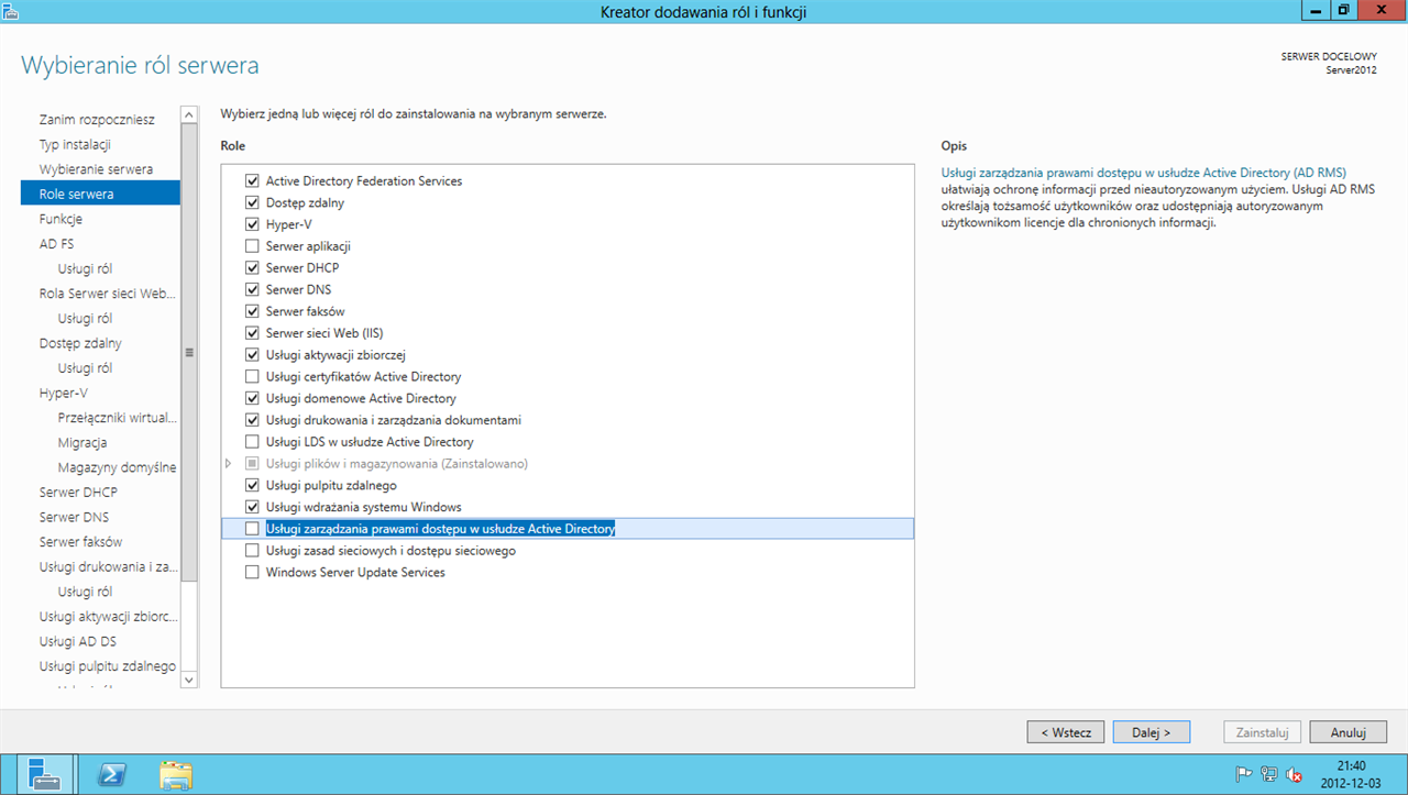

W bardzo wielkim skrócie ta rola dodaje dodatkowe funkcje zarządzania kontami w Active directory. Początkowo nie będzie ona używana, ale w przyszłości kto wie:)
441018

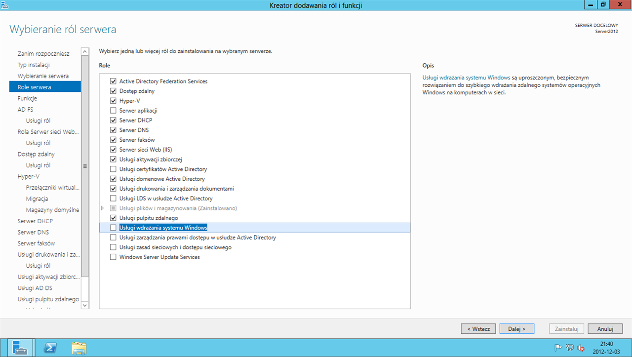

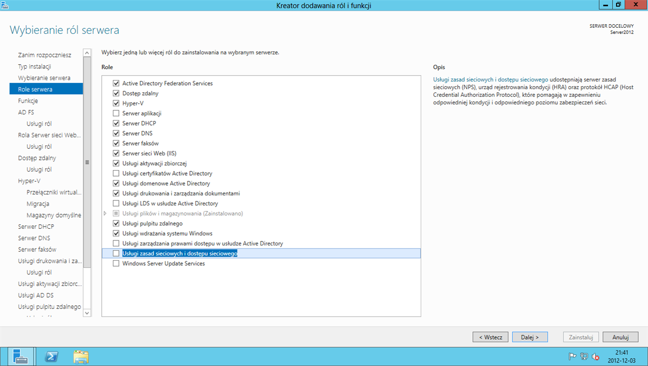

Dostępność usług sieciowych i zapewnienie odpowiedniego bezpieczeństwa jest bardzo ważne, dzięki tej usłudze mogę zapewnić odpowiedni poziom bezpieczeństwa. Ten artykuł wyjaśnia dokładnie jakie zadania spełnia ta usługa. Co prawda odnosi się do Windows Server 2008r2, ale główne założenia zostały bez zmian.
441020
Tą rolę można by nazwać serwerem aktualizacji. Dzięki temu narzędziu wszyscy użytkownicy końcowi otrzymają te sama aktualizacje w tym samym czasie. Do tej pory aktualizacje były robione ręczne przy każdym z komputerów.
