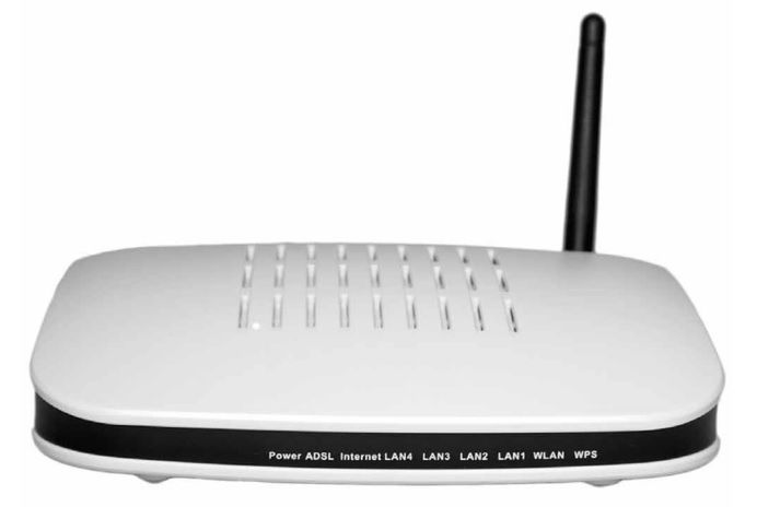

Na początku lipca szpital zmienił dostawcę łącz internetowych na DSL od Orange, tak, tak wiem, że to kiepski pomysł, ale ich przedstawiciel przedstawił nam ofertę nie do przebicia, zresztą miałem już dość użerania się z różnymi operatorami, ale to temat na osobny wpis, który może kiedyś powstanie. W związku z tym otrzymaliśmy od operatora nowe routery o wdzięcznej nazwie CellPipe2013.
przekleństwo administratora
Przyjechał technik z Orange, podłączył router, sprawdził czy działa i po 10 minutach wszystko było w porządku, byłem bardzo mile zaskoczony szybkością instalacji i sprawdzenia. Dobrze się zaczyna współpraca z Orange pomyślałem wtedy (oj jak się wtedy myliłem:)) Po pierwszym, rozeznaniu w menu okazało się, że nie mogę przekierować portów, bo ta funkcja jest zablokowana. Tylko konsultant może wykonać takie przekierowanie. No to pięknie się zaczyna, żeby jedna z podstawowych funkcji routera była zablokowana. No dobra "szybki telefon" na infolinię i zaczęły się schody. Port 3389 potrzeby dla pulpitu zdalnego został przekierowany bez problemu, natomiast port 80 na którym pracuje mój serwer WWW nie może być przekierowany bo tego portu używa operator. No to się zaczyna, poprosiłem więc o przekierowanie portu 8080, który ponoć używa się w takich przypadkach.
