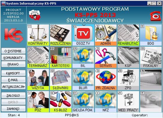

489495

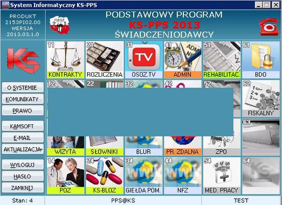

Praktycznie w tym samym czasie co pojawiła się awaria centrali telefonicznej pojawił się problem z drukowaniem na zdalnych terminalach gdzie zainstalowany jest KS-PPS firmy Kamsoft. W budynkach 2, 3 i 4 użytkownicy łączą się z serwerem Kamsoftu (który umiejscowiony jest w budynku głównym szpitala, w mojej serwerowni) za pomocą pulpitu zdalnego. Dwóch użytkowników zgłosiło mi, że nie można uruchomić programu KS-PPS pojawia się tylko takie okienko i lipa czekałem nawet 15 minut i nic, niebieskie okienko na środku za czorta zniknąć nie chciało.
489497

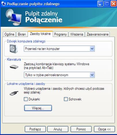

Rozwiązaniem tego problemu było wyłączenie obsługi schowka i drukarek używanych w lokalnym komputerze. Niestety sam na to nie wpadłem, dopiero telefon do serwisu i pomoc techników z Kamsoft zażegnała problem.
489499
