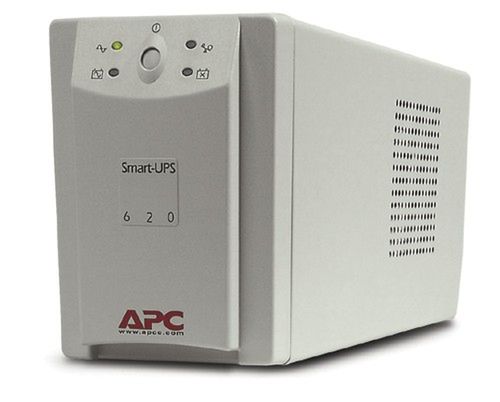

Przekleństwo chwilowego braku prądu
Od jakiegoś czasu w budynkach 3 i 4 pojawiają się chwilowe (0,5-1 sek) braki prądu. Niby nic takiego, bo większość komputerów wyposażonych jest w UPS'y. Okazuję się jednak, że w budynku nr 3 (gdzie znajduje się laboratorium) połączenie z główną serwerownią musi być ciągłe i nawet sekundowe przerwy w łączności powodują zawieszenia się serwera laboratoryjnego, a co za tym idzie stacje robocze w laboratorium odmawiają posłuszeństwa. Dopiero ręczne ubijanie sesji połączeń (pomiędzy serwerem laboratoryjnym a głównym oraz pomiędzy stacjami roboczymi a serwerem laboratoryjnym) po odzyskaniu połączenia rozwiązuje problem. Niestety w ciągu ostatnich dwóch miesięcy takie przerwy zdarzyły się kilkukrotnie. Natomiast w budynku nr 4 (ta sama linia energetyczna) z przyczyn nie ustalonych przez naszego elektryka w ciągu miesiąca spaliły się 3 switche umiejscowione na korytarzach.
Oczywiście najprostsze rozwiązania przychodzą najpóźniej. Zamiast wkurzać się, szukać wrażeń i nie wiadomo czego jeszcze, wystarczyło każdą skrzynkę ze switchem wyposażyć w urządzenie UPS i wszystkie problemy zostały rozwiązanie.
10 takich urządzeń i masa problemów z głowy.

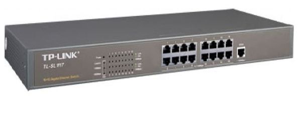

A czemu ten nowy system działa tak wolno
Od wdrożenia systemu medycznego minęło sporo czasu, a jeszcze nie wszędzie są zainstalowane komputery. Do końca zeszłego roku wszyscy lekarze POZ mieli dostać komputery. Jakoś tak się zeszło, że ostatnie komputery były montowane dopiero teraz. Do tej pory w budynku nr 2, gdzie montowaliśmy owe stanowiska raz czy dwa trafiło się, że otrzymałem zgłoszenie, że system działa wolno. Zanim jednak zdążyłem zdiagnozować co się dzieje, wszystko wracało do normy. Niestety od czasu wdrożenia 5 kolejnych komputerów praktycznie codziennie coś się działo w tym budynku. Uszkodzenie komputerów wykluczyłem, uszkodzenie switchy wykluczyłem. Kable (praktycznie wszystkie posprawdzałem. Skontaktowałem się naszym dostawcą neta i VPN - tez wszystko w porządku. Normalnie idzie się zastrzelić - wszystko jest spawane a system kuleje.

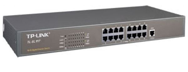

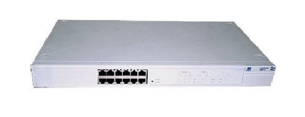

Rozwiązanie problemu jak zwykle trywialne - jako główny switch w przychodni zamontowałem starego 3 COM'a o przepustowości 10 Mb/s, który w rzeczywistości (po sprawdzeniu małym programem - LAN Speed Test (swoją drogą to przydałoby się coś podobnego w naszej bazie danych) "wyciągał niecałe 8 Mb/s
A wystarczyło wymienić to
na to i problemy zniknęły.
