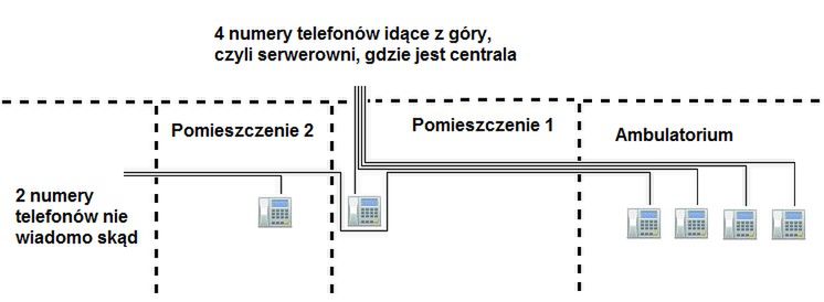

Oddział ma być na samym dole, praktycznie w piwnicy, w trzech pomieszczaniach są telefony (w jednym z nich (ambulatorium) są 4 numery - takie wymagania), a w jednym pomieszczeniu (również ambulatorium) jest dostęp do Internetu. Po dokładnym przeanalizowaniu okazało się, że 4 numery są podłączone bezpośrednio z mojej centrali, a 2 kolejne sam Bóg jeden wie skąd:). 4 numery poprowadzone są następujący sposób: 3 do ambulatorium a jeden do innego pomieszczenia. Natomiast 2 numery idące nie wiadomo skąd podłączone są po jednym w ambulatorium i w jednym z pomieszczeń. Sieć komputerowa również "szła z góry", wiem bo sam ją podłączałem. Ale zagmatwałem:) Sam nic z tego nie rozumiem. Wygląda to mniej więcej tak:
432353
Aha te 4 numery poprowadzone jednym 20 żyłowym przewodem.

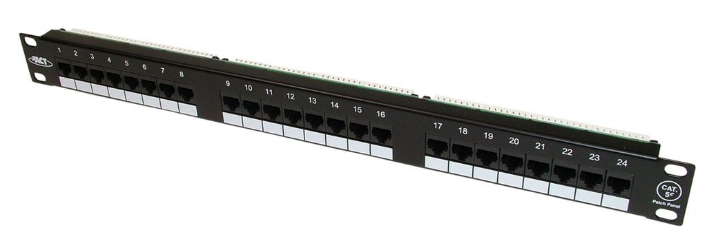

Oczywiście nie ma tak lekko. W skrzynce sieciowej zainstalowałem również zwykły path panel
432360
do którego podłączyłem kabel 20-to żyłowy (ten od telefonów, idący z serwerowni). Na path panelu miałem już sygnał dla 10 numerów. Poprowadzenie przewodów do nowych pomieszczeń też nie sprawiło problemów. Koniec łatwej części.
Aby podłączyć gruby kabel do path panela musiałem go wycofać z ambulatorium. Wydaje się, że to prosta sprawa, ale jak wycofać kabel, na którym musi cały czas działać przynajmniej 2 numery telefonów. Rozwiązanie okazało się dość kłopotliwe. W ambulatorium przedłużyłem kabel o jakieś 20 metrów (tyle musiałem cofnąć) i wyciągając stary układałem jednoczenie nowy przewód. Nie była to prosta sprawa bo przeciskanie się przez otwory w ścianach przy jednoczesnym pilnowaniu aby łączenia się nie zerwały bądź uszkodziły nie jest prostą sprawą. Zwłaszcza, że jestem już sam (stażysta zakończył już pracę - ale o tym następnym razem) nie było to takie proste. Taka zmiana kabla zajęła mi prawie 5 godzin (przypominam, że to tylko 20 metrów). OK. Pathpanel podłączony, w ambulatorium wszystkie 3 numery działają. Reszta telefonów również. Zostały te dwa idące nie wiadomo skąd. Jeden numer to był nasz wewnętrzny więc nie było problemu, podłączyłem z serwerowni i ok, wszystko działa.
Ostatni numer to numer połączony bezpośrednio z dużym zakładem chemicznym. Przepisy bezpieczeństwa tego zakładu wymagają posiadanie takiej bezpośredniej linii ze szpitalem. Po wielkich poszukiwaniach okazało się, że ta linia podłączona jest do małej skrzynki TP, która znajduje się w pomieszczeniu dawnej centrali. Wszystko fajnie gdyby nie to, że jakiś czas temu był u nas technik z TP (no Orange, wiem, wiem, jakoś nie mogę się przyzwyczaić) i powiedział, że wszystkie przewody ze starej centrali są nie aktywne i można je bezpiecznie usunąć. Szczęście, że nie miałem czasu aby wziąć się za usuwanie tych przewodów.
Rozwiązaniem tego problemu zajęli się technicy z TP, którzy podłączyli przewody bezpośredniej linii (fajnie się to nazywa - przewód linii bezpośredniej) ze studzienki TP do mojego path panela. No i sprawa rozwiązana. Przy okazji wizyty techników okazało się, że w starej centrali jest jeszcze kilka numerów "niewiadomego pochodzenia". Musze w końcu pozbyć się tej starej centrali - ale to już inna historia.
