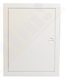

Skrzynka TP (u mnie była niebieska)

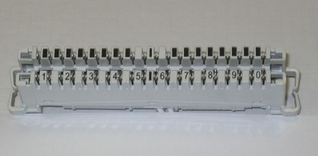

kross telekomunikacyjny
  • W skrzynce TP znajdowały się dwa krosy telekomunikacyjne

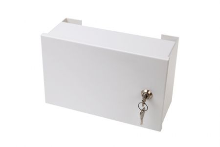

rozdzielnica
rozdzielnica
  • Natomiast w rozdzielnicy znajdowały się dwa rzędy po 7 sztuk takich krosów

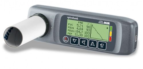

Następnie spirometr przedstawia się się następująco:
471289

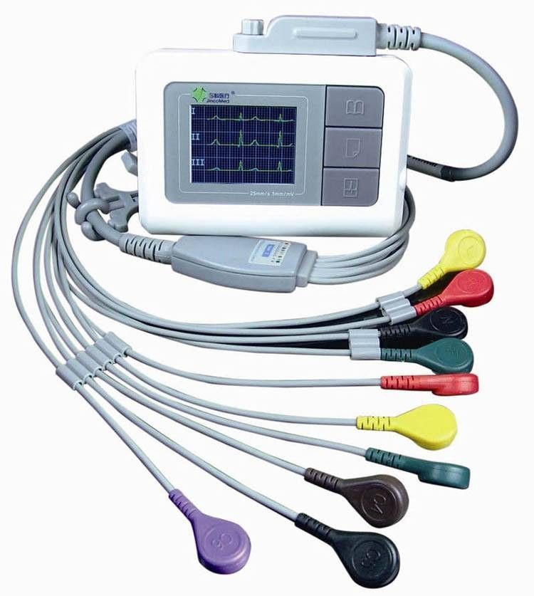

Natomiast holter to coś takiego:
471291
