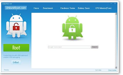

Aby zrobić z tabletem (Android 4.0.4) więcej niż przewiduje producent należy Odblokować konto ROOT'a, które umożliwia dokonywanie zmian w plikach systemowych. Przeszukałem kilkadziesiąt stron (zarówno polskich jak i zagranicznych) aby odnaleźć jak najprostszy sposób na od blokowanie ROOT'a. Na kilku stronach znalazłem taki oto opis. Niestety program do ROOT'owania był w języku chińskim, a wiec odpuściłem sobie.
Kolejny sposób znalazłem na tej stronie. Tutaj wszystko wydawało się proste i szybkie do wykonania. Pobrałem więc UnlockRoot Pro, za pomocą asystenta dostępnego na tej stronie. Trzeba tylko uważać bo asystent wraz z programem chce nam zainstalować kilka niepotrzebnych nam rzeczy. Na czas instalacji radzę wyłączyć antywirusa, bo inaczej nie che się zainstalować. Po pobraniu podłączamy nasz tablet do komputera. Windows 7 automatycznie zainstalował sterowniki do tabletu. Następnie uruchamiamy program i klikamy UNROOT, pojawi się okienko gdzie należy kliknąć model naszego urządzenia i wszystko gotowe. Po chwili tablet resetuje się i dostęp do roota mamy gotowy:). W sumie bardzo prosta operacja.

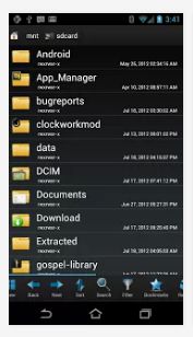

Kolejnym krokiem było usunięcie aplikacji jakimi uraczył mnie producent tabletu. W tym celu pobrałem ze sklepu darmowy program o nazwie Root Browser. Odpalamy program, przechodzimy do katalogu system, następnie do katalogu app, tam mamy listę wszystkich aplikacji jakie są zainstalowane na tablecie. Aby usunąć aplikację wystarczy kliknąć na nią i przytrzymać chwilę, pojawi się menu gdzie wybieramy Delete. Po sprawie:). Teraz wystarczy tylko zresetować tablet i niechciany Crap poszedł do nieba.

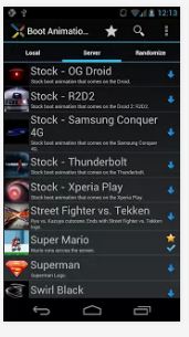

Ostatnią rzeczą jaką postanowiłem zrobić to zmiana ekranu startowego oraz animacji pojawiającej się przy starcie systemu. Okazuje się, że Zmiana animacji była podobnie prosta jak usuwania systemowych aplikacji. Wystarczyło ze sklepu Play pobrać darmową aplikację Boot Animations, która odpowiada za zmianę animacji startowej w androidzie. Odpalamy program, wybieramy animacje z dostępnych zmieniamy i rebootujemy tablet. Zmiana animacji gotowa. Oczywiście ten program (jak i poprzedni) działa tylko na zrootowanym urządzeniu.
