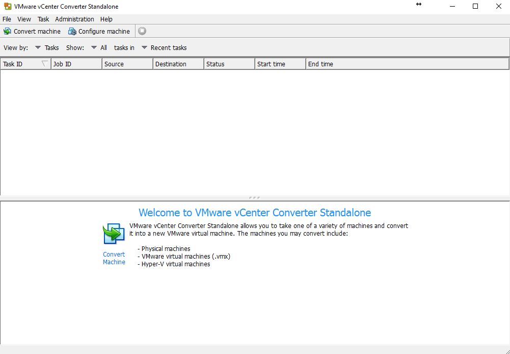

Program jest co prawda po angielsku, ale nie powinno to stanowić jakiegoś problemu. Klikamy Convert machine i dalej postępujemy wg screenów poniżej (nie widzę sensu przepisywania tego co widać na zrzutach).

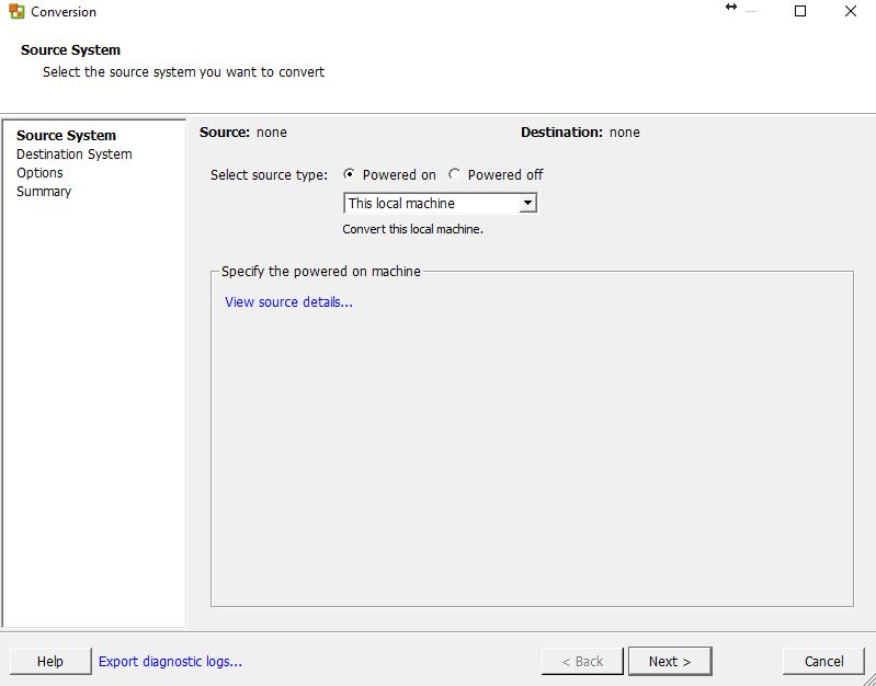

Wybieram który komputer chcę zwirtualizować (w tym przypadku ten na którym mamy uruchomiony program)

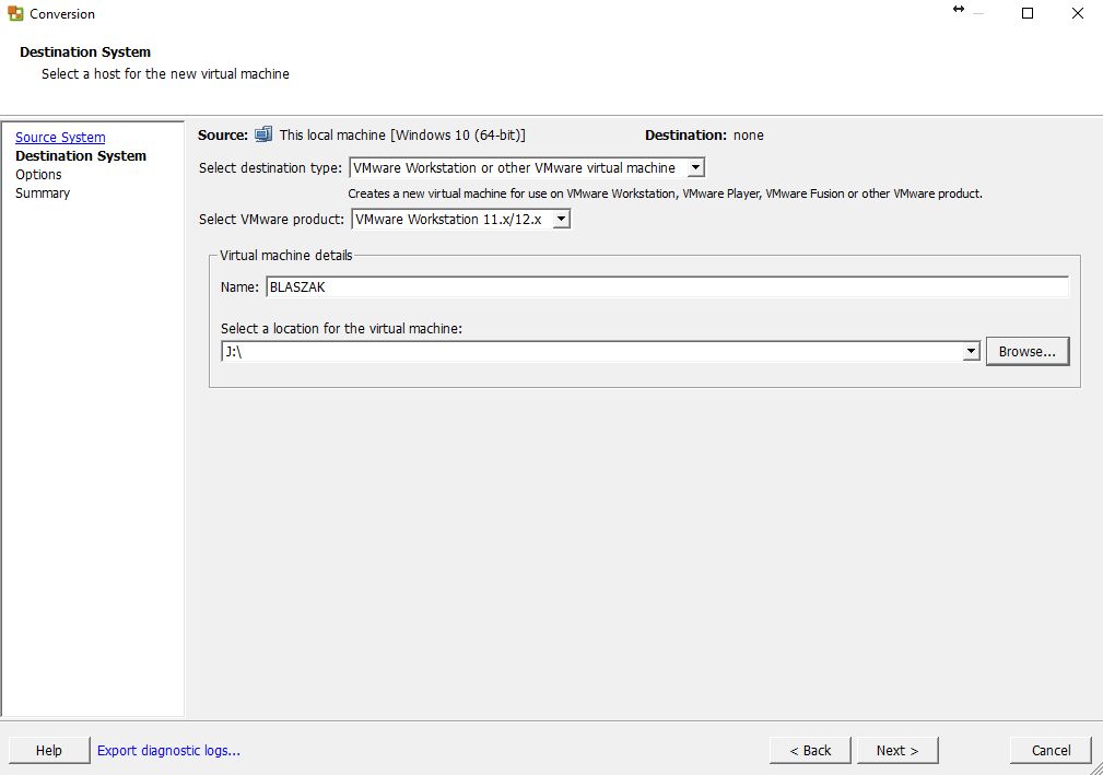

Wybieram typ i miejsce dla docelowego pliku (musi byżć inne niż dysk, który mamy zamiar wirtualizować

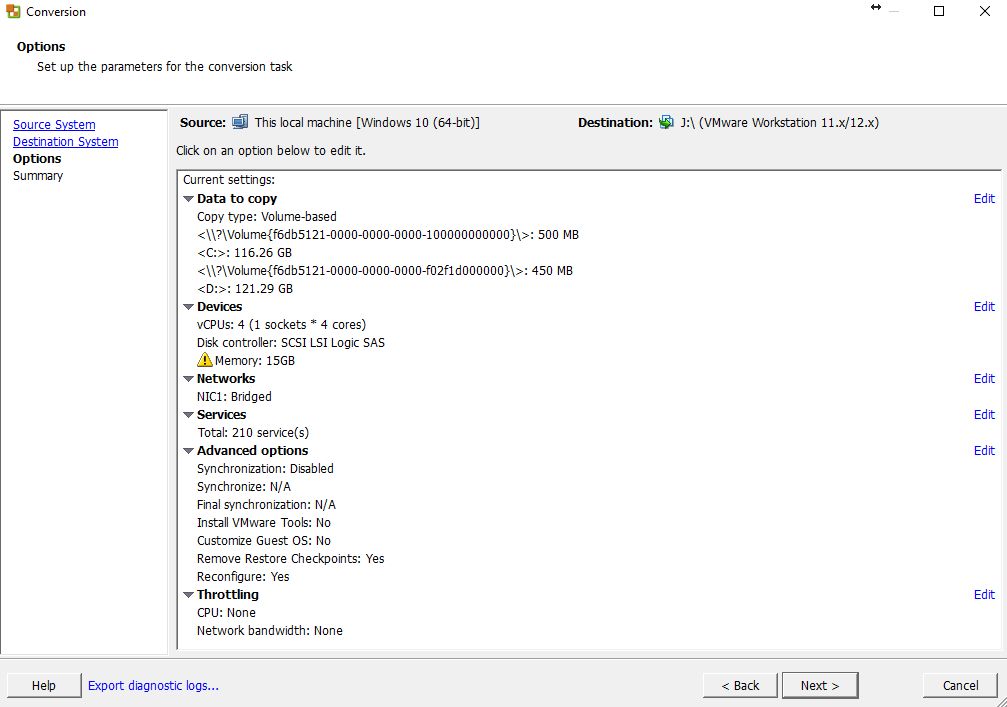

A tu mamy opcji bez liku (polecam zaznajomić się z tymi ustawieniami)

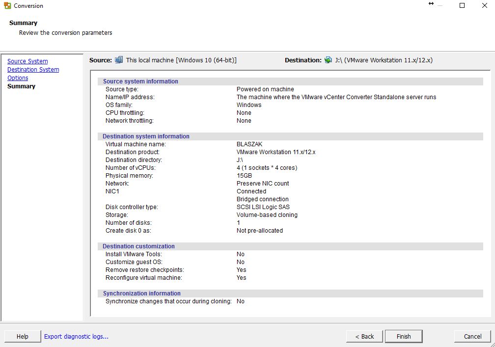

Jeśłi wszystko jest OK to klikamy Finish i czekamy na gotowy plik
Jak widać powyżej cała operacja ograniczyła się do kilkukrotnego kliknięcia dalej, bez ingerencji w żadne ustawienia. Ustawień jest sporo (4 zrzut ekranu), gdzie można ustawić wiele ważnych i ciekawych kwestii. Jednak pozostawienie tych ustawień w takim stanie jak zaproponuje nam program da gwarancję, że wszystko będzie na pewno działać poprawnie. Konwersja 250 GB dysku (zapełniony w jakiś 80%) trwała około godziny. Plik wynikowy miał wielkość prawie 200 GB (sporo) i został zapisany na zewnętrznym nośniku.
