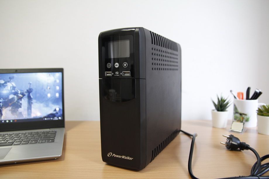

Pierwsze, co rzuca się w oczy to, że nie jest tak toporny jak większość UPS’ów. Nowoczesne wzornictwo dziś jest bardzo w cenie. Dzięki temu nowiutki sprzęt od PowerWalker można nawet postawić w widocznym miejscu przy komputerze lub konsoli, nie strasząc kanciastą obudową i przemysłowym plastikiem. Nie mniej mam jedno małe zastrzeżenie. Gładka fortepianowa czerń wokół wyświetlacza prezentuje się ładnie, ale wszelkie zabrudzenia w mig będą kłuć w oczy. Jednocześnie na takiej powierzchni nietrudno o szpetne zarysowania. Wspominam o tym, ponieważ nie jestem fanem takich estetycznych rozwiązań.

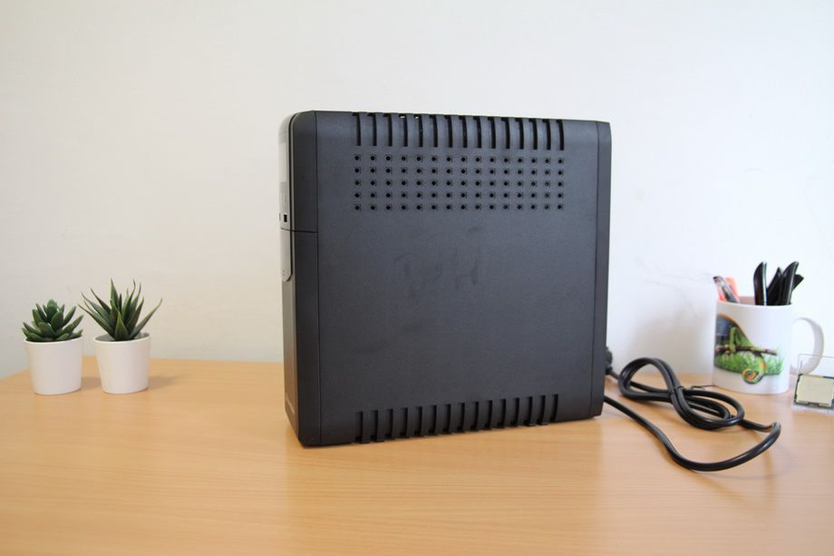

Natomiast sam UPS nie jest przesadnie wielki (na pewno mniejszy od PS5, khe, khe…). Jego dokładne wymiary wynoszą 99 x 280 x 288 mm. Waga oscyluje w granicach 7,9 kg. Podobne gabaryty posiadają również warianty VI 600 i 1000 CWS. Pojemniejsze urządzenia VI 1200 oraz 1500 CWS są nieco większe i rzecz jasna cięższe.

Ogólnie do jakości wykonania się nie przyczepię. Na tym polu wszystko jest ok. A co sprzęt proponuje użytkownikowi od strony technicznej? Na froncie mamy wyświetlacz LCD pokazujący najważniejsze informacje. Pod nim przycisk funkcyjny do zmiany informacji na ekranie, dwa porty ładowania USB (2.1A), włącznik oraz opcję wyłączenia sygnałów dźwiękowych podczas pracy awaryjnej (na baterii). Jeszcze niżej mamy pokrywkę, którą aby zdjąć należy odkręcić dwie śruby schowane pod dolną krawędzią urządzenia. W środku oczywiście ukrywa się bateria.

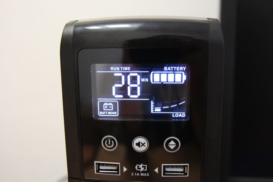

Obecność UPS‑a przywitałem z otwartymi ramionami, ponieważ od dłuższego czasu czekała gromadka komputerów gotowych na aktualizację BIOS. Jasne, mogłem nie zwlekać, ale świadomość obecności awaryjnego zasilania przy tak „niebezpiecznej” procedurze pozwala jednak spać spokojniej. W skrócie moc skuteczna nadesłanego modelu to 480 W. Stacji roboczej na full load raczej nie utrzyma, ale przeciętny komputer gamingowy tudzież biurowo-graficzny nie powinien stanowić problemów. W moim przypadku podtrzymanie przy życiu maszyny pokroju i5‑6600K, GTX 1060, 16GB RAM z dyskiem SSD na awaryjnym zasilaniu wynosiło 30 minut. Przy czym zaznaczam, że sprzęt działał głównie w IDLE (spoczynku).
169463
169464
Wypadku połowicznego obciążenia UPS‑a energetyczna kroplówka powinna wytrzymać maksymalnie dziesięć minut. Czas przełączenia według producenta wynosi 6 ms. Ponowne naładowanie wyczerpanej baterii zajmuje około sześć godzin. Nie byłby to żadnym problemem, gdyby w tym czasie dwa wbudowane wentylatory z powodzeniem nie udawałby wściekłego odkurzacza albo śmigłowca Black Hawk. Hałas w trakcie ładowania wynosił ponad 52 dB. W trakcie zwykłej pracy UPS jest bezgłośny.
