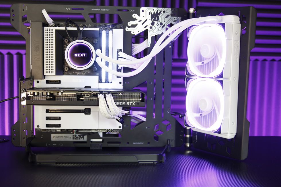

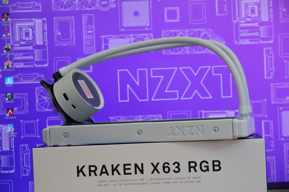

Biała kolorystyka w świecie PC cieszy się powodzeniem. Nic więc dziwnego, że płynąc wraz z trendem NZXT postanowiło wykorzystać nadarzającą się sposobność do odświeżenia obecnej linii AiO. Nowa X63‑jka otrzymała nie tylko wentylatory RGB, ale i przybrała także białe szaty. Naturalnie pod warstwą aluminium i tworzywa sztucznego to wciąż konstrukcja marki Asetek generacji siódmej.
Domyślnie zamontowano "uchwyty" dla Intela.
175983
175984
Podstawę chłodzenia stanowi aluminiowy radiator 280 mm, do którego przykręcamy dwa wentylatory HF‑28140-FP. Stosownym rozgałęźnikiem należy je następnie podpiąć do płyty głównej. Na plus oceniam szeregowe łącznie wentylatorów w kwestii RGB. W dość znaczący sposób ograniczamy tak ilość przewodów krzątających się w obudowie.

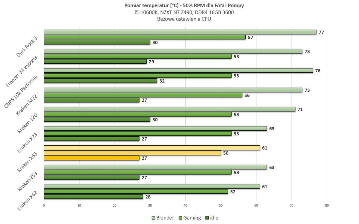

Dosłownie dwa słowa o metodyce testu: całość pomiarów została wykonana przy zablokowanej wartości 50% RPM dla wentylatora i pompy. Dotyczy to wszystkich produktów uwzględnionych na wykresie. Sześciordzeniowy CPU działał w bazowych ustawieniach a później cała procedura została powtórzona z podkręceniem do wartości 4.9GHz.
772481
X63 poradził sobie tak, jak przystało na chłodnicę 280 mm. Przy 50% obrotów wartości dla wentylatora wynosiły 1000 RPM a pompy 1500. Kraken w takich warunkach jest bardzo cichy. Jeśli kontrolę zostawimy płycie głównej to obroty wentylatora podskoczą do 1300 RPM a pompy opadną do 1200 RPM, co przy pełnym obciążeniu oznacza wzrost temperatury o sześć stopni.

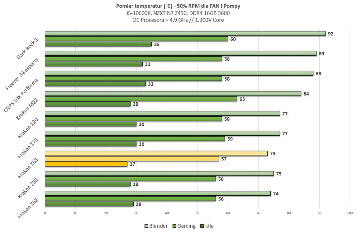

X63 poradziło sobie również wzorowo po podkręceniu procesora. Wszystkie chłodzenia w tym teście, szczególnie jeśli uwzględnimy bazowe parametry CPU, odznaczały się doskonałą akustyką. Finalnie ogólna sprawność X62 i X63 wypada bardzo podobnie. Różnice dotyczą wyłącznie niuansów konstrukcyjnych i kilku udogodnień, jakie przyniosła seria X3 od NZXT.
