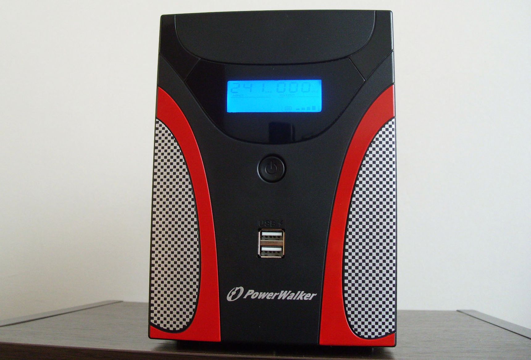

UPS VI 1200 GX FR dotarł do mnie w pokaźnych rozmiarów kartonie. Po jego rozpieczętowaniu prócz samego zasilacza awaryjnego znajduje się jeszcze przewód USB typ‑B, instrukcja obsługi oraz karta gwarancyjna. Całość wykonano głównie z tworzywa sztucznego. Wymiary zasilacza wynoszą: 139 x 195 x 364 mm. Natomiast całkowita waga oscyluje w granicach 8.5 kg.
670417

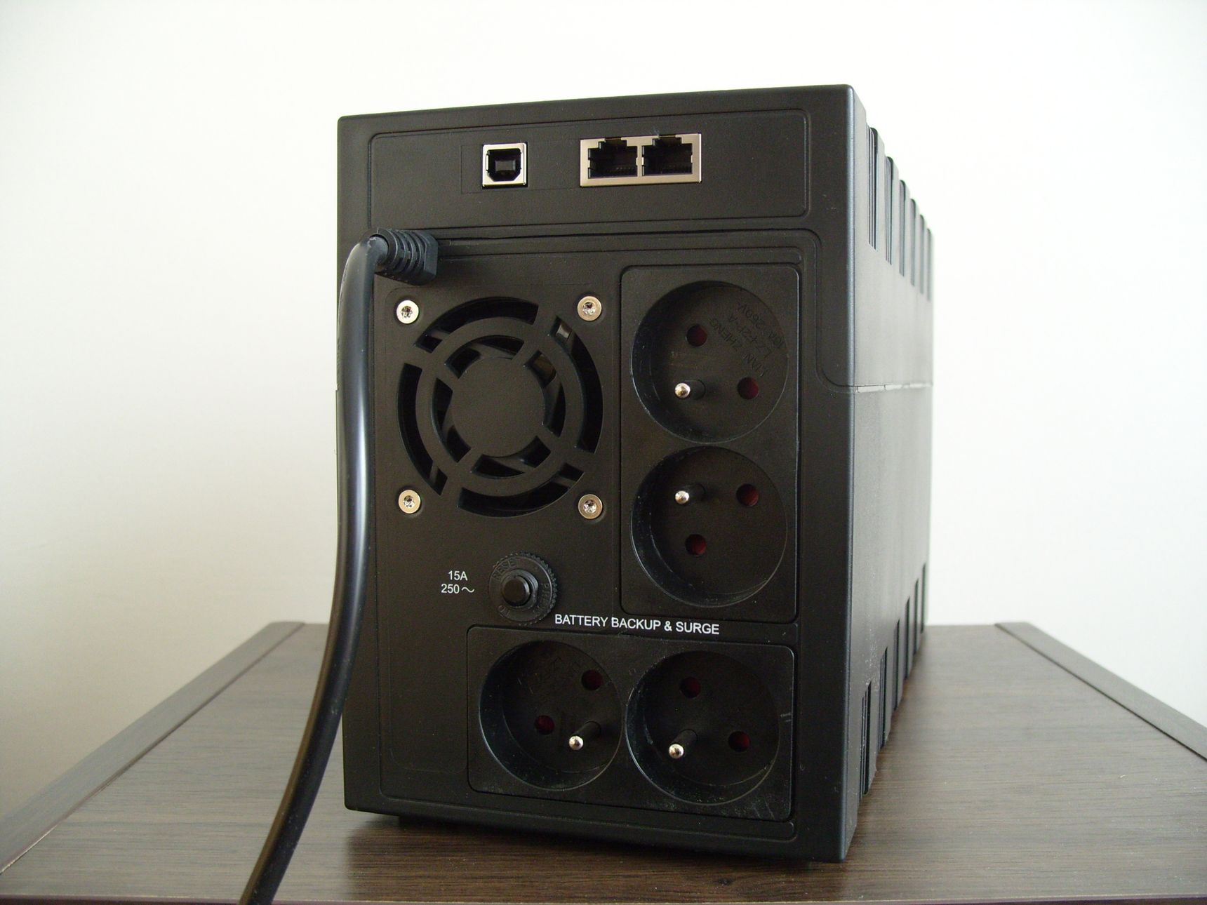

Sprzęt zaprojektowano z myślą o jak najdokładniejszym spasowaniu elementów, zachowując jednocześnie interesujące, acz nie krzykliwe wzornictwo. Na froncie umieszczono kolejno: włącznik, dwa porty USB typ‑A do ładowania (5V/2A) oraz uproszczony wyświetlacz LCD. Z tyłu natomiast ulokowano: port USB typ‑B, dwa porty RJ‑45, wyjścia CEE 7/5 (typ E) x4 i kabel zasilający o długości 1.5 metra z końcówką CEE 7/7.

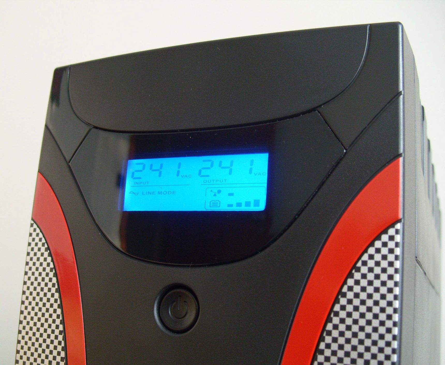

UPS należy podłączyć do sieci elektrycznej. Po chwili ekran LCD rozbłyśnie jasnym błękitem podając podstawowe informacje. Dwie główne wartości po lewej stronie symbolizują poziom napięcia w sieci oraz napięcie dla podpiętych urządzeń do wyjść CEE 7/5. Zasilacz awaryjny będzie współpracować z dowolnym typem akcesoriów, od komputerów, konsol, telewizorów czy zestawów audio. Producent jednak nie zaleca parowania ze sprzętem AGD. Należy również mieć na uwadze, że UPS serii VI GX zaprojektowano z myślą o użytku domowym. Dlatego należy unikać podpinania wyspecjalizowanej aparatury w postaci sprzętu medycznego.

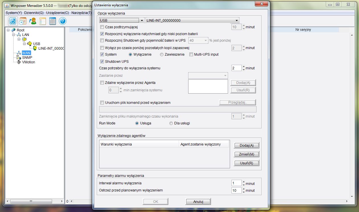

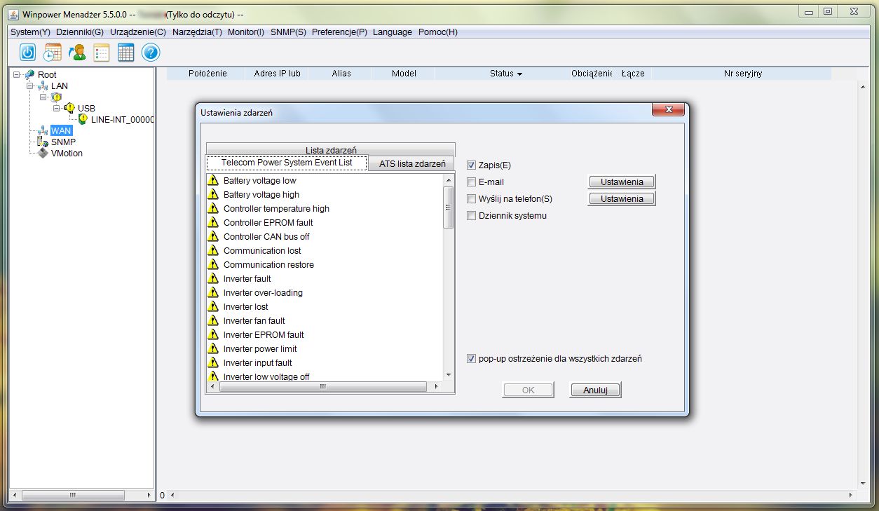

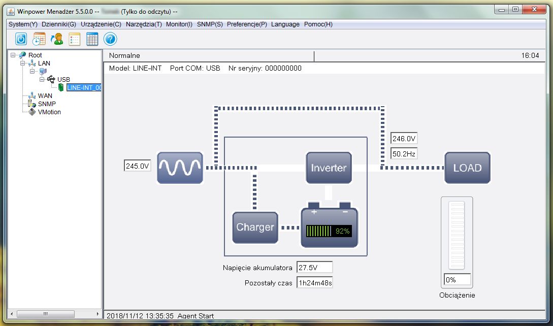

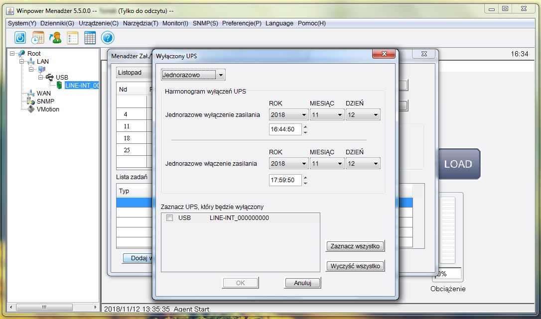

PowerWalker na oficjalnej stronie udostępnia oprogramowanie o nazwie WinPower, zgodne z m.in. Windows, Linux oraz Mac OS. Na pozór prosta aplikacja, posiadająca interface w języku polskim, udostępnia szereg funkcji skrojonych głównie w celu pełnej diagnostyki. Chodzi nie tylko o informacje o stanie baterii, ale i obciążenia całego systemu w danej chwili. Co więcej, użytkownik otrzymuje Dziennik Zdarzeń (przegląd zarejestrowanych awarii i zakłóceń), przeglądarkę Dziennika Danych, harmonogram testów i samodzielnego wyłączenia systemu. Na koniec dodatkowo można zdefiniować alerty, np. podczas naszej nieobecności, które w razie potrzeby zostaną dostarczone np. drogą mailową.

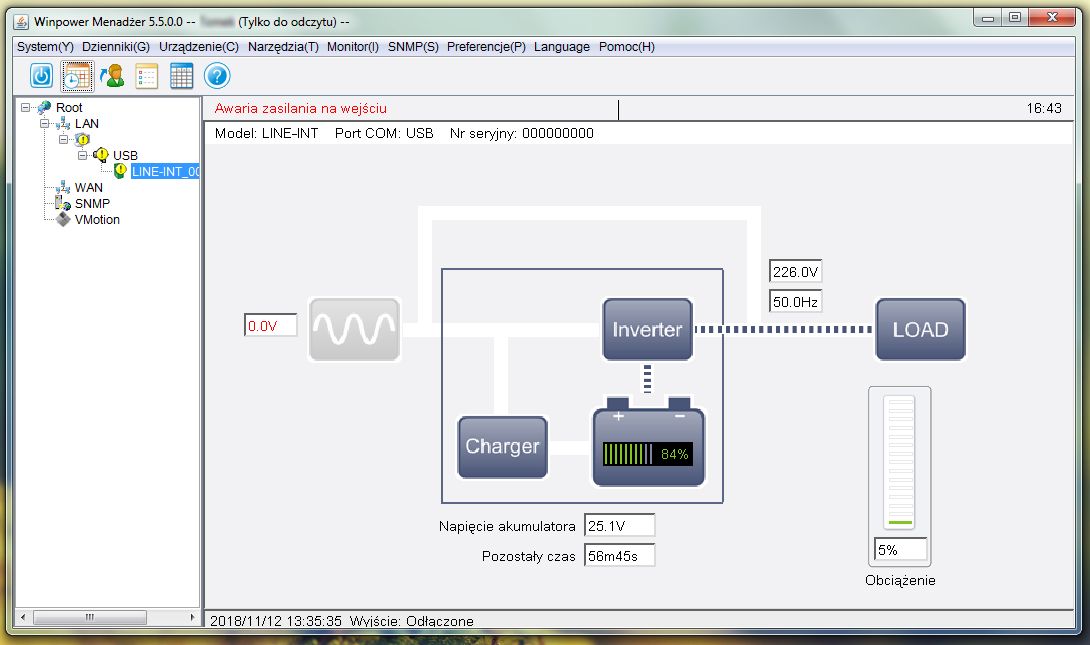

Jednym z głównych powodów zakupu UPS będzie oczywiście funkcja awaryjnego zasilania w przypadku odcięcia dostaw prądu. W normalnych warunkach całościowa moc 720W powinna pozwolić zasilić niewielką stację roboczą lub solidny zestaw gamingowy złożony z topowego procesora oraz wydajnych kart graficznych połączonych metodą SLI lub CrossFire.
670446
670447
670448
Testy wykonanałem przy użyciu komputera stacjonarnego o następującej specyfikacji: i5, GTX 1070, SSD, 4x HDD oraz monitora Philips 275C. Dodatkowo użyto dysk sieciowy ASUSTOR oraz konsolę Xbox One pierwszej rewizji. Orientacyjny czas pracy na baterii wygląda następująco:
  • Komputer stacjonarny w spoczynku + monitor (jasność 15%): do 35 minut,
  • Komputer stacjonarny pod obciążeniem + monitor (jasność 15%): poniżej 10 min,
  • Konsola Xbox One: do 30 minut,
  • NAS ASUSTOR AS4004T: do 1,5 godzin.
