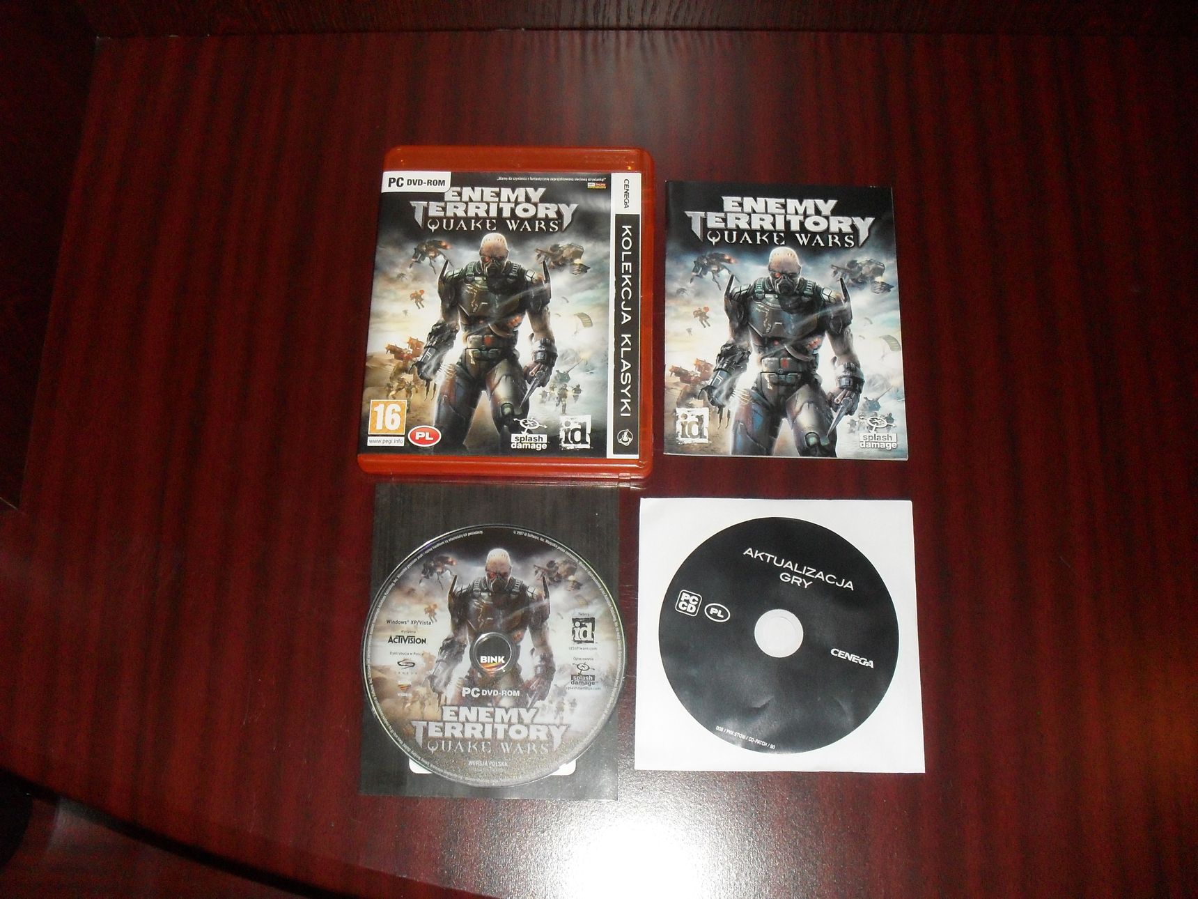

W moim dzisiejszym wpisie będzie znowu o graniu pod Linuksem, choć pewnie opisywana gra jest dobrze znana linuksowym geekom. A dlaczego chcę to zrobić dopiero teraz, ponieważ nie grałem w nią wcześniej. Co więcej, miałem z grą drobne problemy i po prostu chciałem to zrzucić z wątroby.
Gra nazywa się Enemy Territory Quake Wars i właśnie nabyłem ją niedawno na aukcjach Allegro, a kosztowała mnie w sumie z wysyłką jakieś 15 zł - czego to człowiek nie zrobi dla dobrej zabawy. Oczywiście gra była już używana, bo jak wiadomo nie jest to produkt nowy. Najważniejsze jest to, że stan samej gry, a także pudełka jest idealny. Widać sprzedający dbał o swoje gry, ale to tylko tak na marginesie.
442610
Tak więc, wszystko ładnie, pięknie to wygląda, ale trzeba teraz to zainstalować na tym szatańskim systemie, który zwie się Linux. Jak widać na powyższym zdjęciu jest to gra tylko na systemy Windows i dlatego, co najpierw trzeba zrobić, to poszukać w wyszukiwarce Google tzw. specjalny instalator (linuksowy klient), za pomocą którego zainstalujemy grę natywnie. I właśnie tak zrobiłem, czyli znalazłem i pobrałem darmowy plik: ETQW-client-1.4-full.x86.run instalujący grę pod Linuksem. W tym miejscu trzeba wspomnieć o tym, że płyta z oryginalną grą musi znajdować się napędzie optycznym, a następnie uruchamiamy plik, któremu trzeba najpierw nadać prawo do wykonalności, czyli wpisując w konsoli:

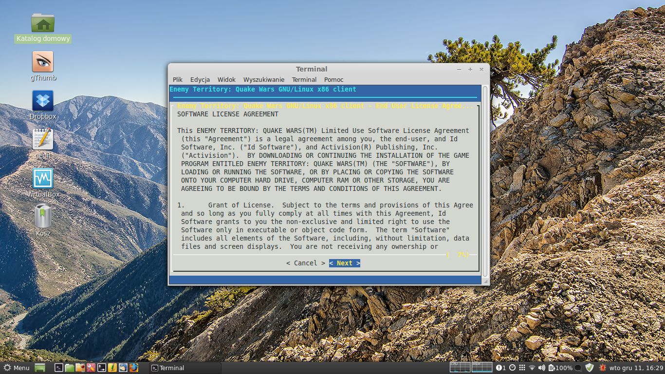

Szczerze pisząc, to pierwszy raz spotkałem się z takim właśnie komunikatem. Wskutek czego, znowu trzeba było poszukać w wyszukiwarce, może ktoś miał podobny problem? Oczywiście coś tam na ten temat znalazłem, że trzeba doinstalować jakiś pakiet Lua, ale też do końca nie byłem pewien, czy to coś pomoże? Po prostu nie ma potrzeby niepewny lub niepotrzebny pakiet doinstalowywać w systemie - zaśmiecać. W tym momencie troszeczkę zwątpiłem i pomyślałem sobie, że może później spróbuje uporać się z tą gierką lub zainstaluje ją pod Wine. Ale tak jakoś się złożyło, że przez przypadek znalazłem nowszy linuksowy klient : ETQW-client-1.5-full.x86.run i tym razem wszystko poszło bardzo ładnie. Dokładniej chodzi o to, że tym razem wyświetlił się instalator w trybie tekstowym. Co nie znaczy, że właśnie taki instalator był jakoś bardzo skomplikowany.

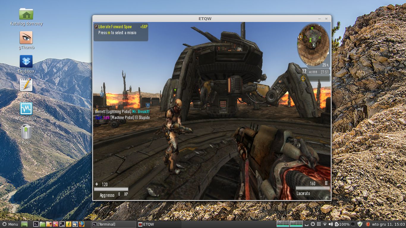

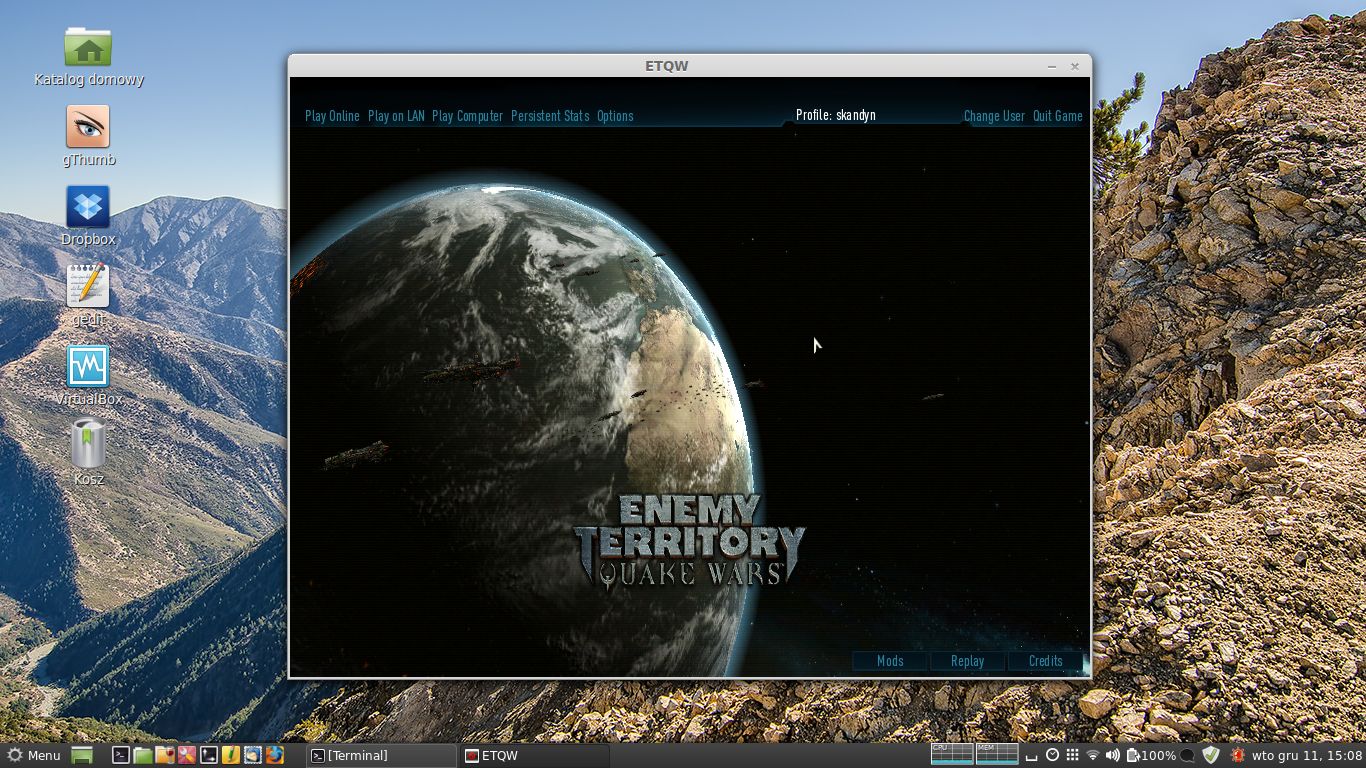

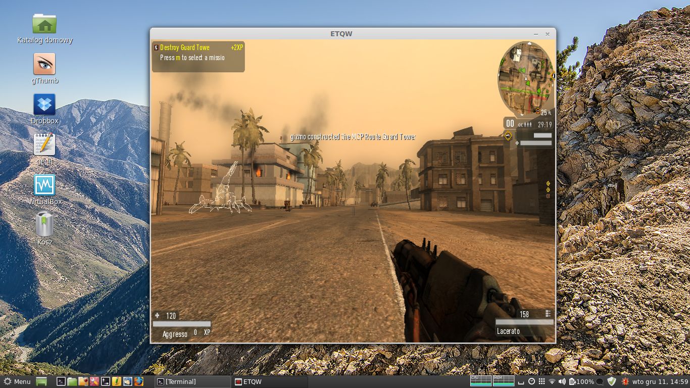

Teraz w końcu mogłem już sobie pograć w Enemy Territory Quake Wars. Dlatego właśnie dołączam kilka zrzutów ekranu.

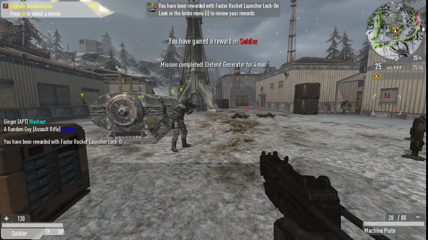

Oczywiście w grę można grać na systemie Linux również na pełnym ekranie, bo jak wiadomo tak jest lepiej, aniżeli w okienku.
