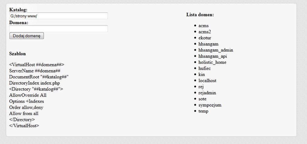

Po graniu plików do katalogu ze stronami dla naszego Apacha, wywołujemy jego adres w przeglądarce (np http://localhost/add_domain/). Naszym oczom ukaże się poniższy obrazek:
419196
Na górze podajemy katalog z plikami naszej nowej strony/aplikacji www, niżej nazwę jakiej chcemy używać w przeglądarce. I w zasadzie tyle.Klikamy "Dodaj domenę" i cieszymy się, że zamiast pisać http:://localhost/moja_strona/wersja2 możemy wpisywać http://moja_strona. Takie rozwiązanie niesie za sobą kilka innych korzyści, ale to nie temat tego wpisu.
Oczywiście, żeby nowa domena była dostępna należy jeszcze zrestartować Apacha (ktoś wie może czy i jak da się to zrobić z poziomu PHP?).
Po prawej stronie widać listę już istniejących wirtualnych hostów, a na dole szablon jaki zostaje dodany do wpisów Apacha.
