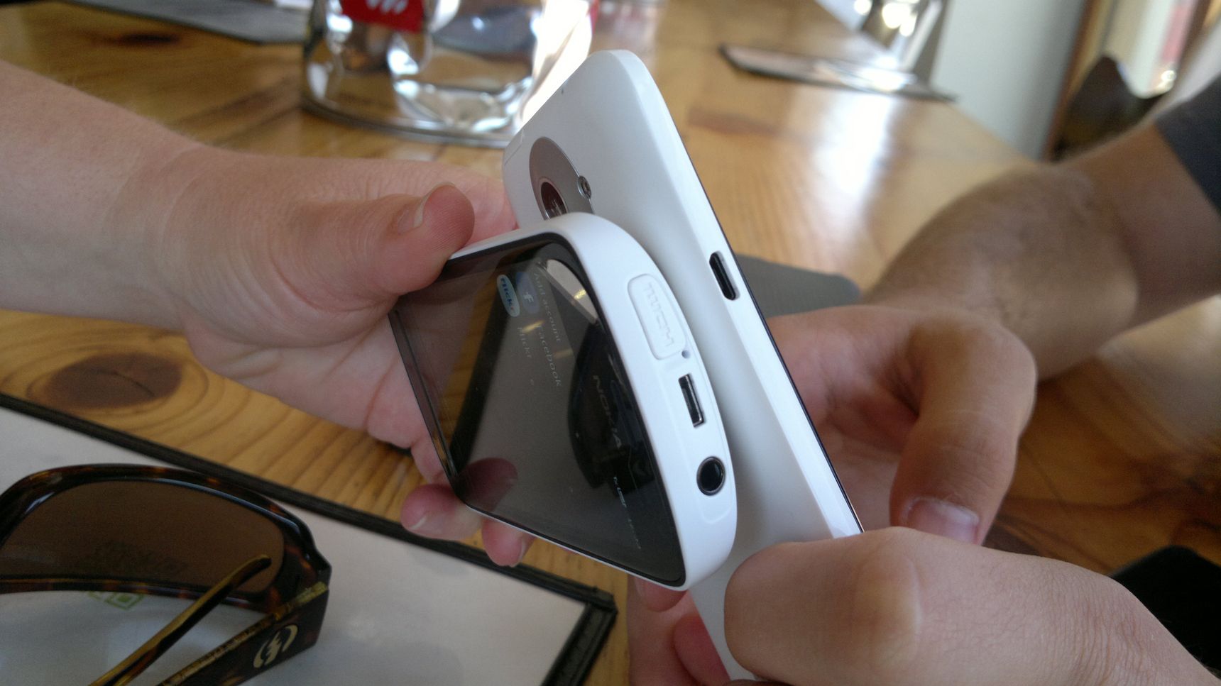

Pierwszym z nich jest: peer to peer. W trybie tym możliwe jest udostępnianie niewielkich danych takich jak np. informacje tekstowe, adresy URL do witryny, a także wideo na YT, obrazki, zdjęcia. Możliwe jest to ponieważ taki tryb pracy umożliwia inicjowanie łączności Bluetooth.

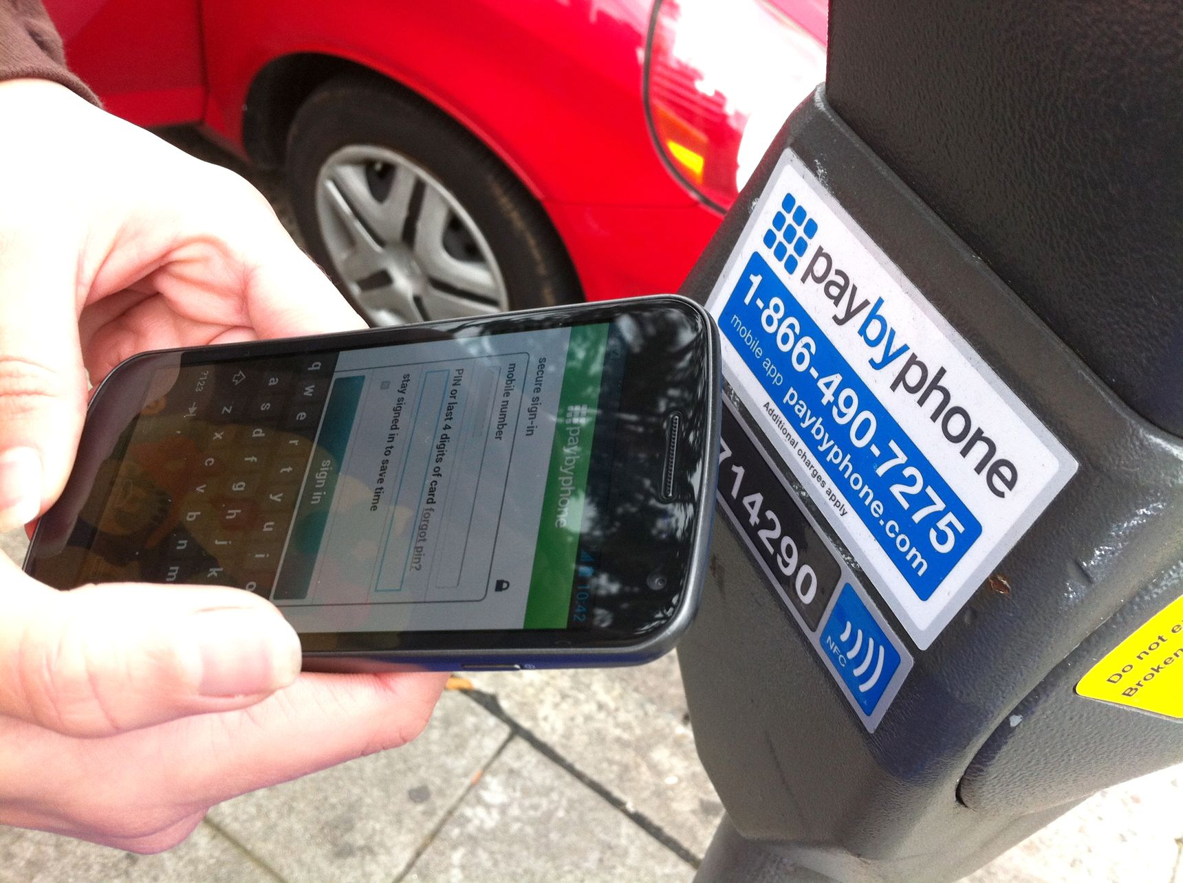

Ostatnim sposobem pracy jest emulacja karty. W tym przypadku urządzenie z czipem NFC jest wykorzystywane np. do płatności. Możliwe jest to dzięki takim implementacjom jak Google Wallet, Apple Pay itp.

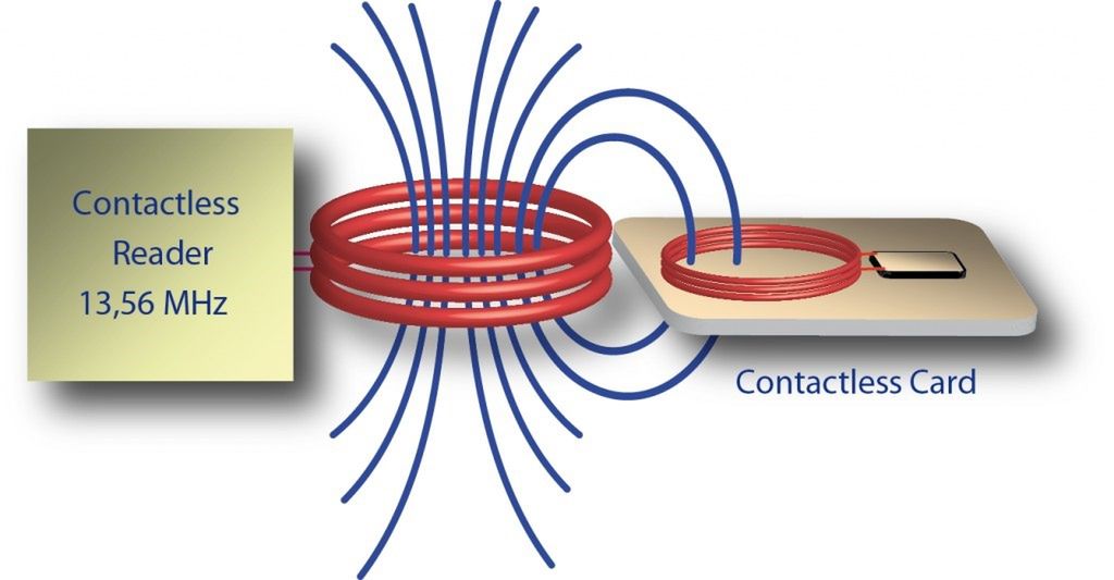

Przy komunikacji wykorzystuje się magnetyczną indukcję pętli anten. Komunikacja ta odbywa się na dostępnych i nieobjętych licencjami częstotliwościach radiowych (13,56MHz) pasma ISM, które początkowo było przeznaczone dla zastosowań przemysłowych, naukowych i medycznych.

Taki sposób komunikacji sprawia, że wyróżnia się dwa tryby pracy NFC. Pierwszym jest tryb pasywny, w którym to urządzenie inicjujące (np. smartfon) wytwarza pole elektromagnetyczne, które zasila jednocześnie urządzenie docelowe (np. tag). Drugim trybem jest tryb aktywny (pół aktywny). Mamy z nim do czynienia wtedy, kiedy oba urządzenia (inicjujące i docelowe) są w stanie generować sygnał (np. dwa smartfony). W czasie gdy jedno z urządzeń oczekuje na dane, jego pole elektromagnetyczne jest wyłączone (następuje przełączenie w tryb pasywny).

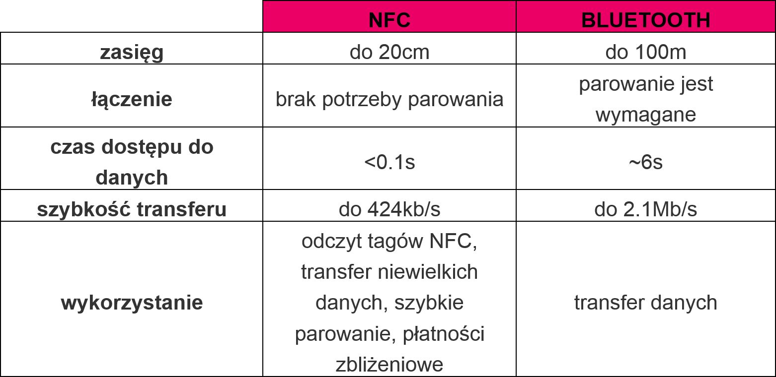

Skoro mowa jest o bezprzewodowej wymianie danych na niewielkich odległościach to pierwszym skojarzeniem jest technologia Bluetooth. I jest to skojarzenie jak najbardziej prawidłowe, ponieważ również ta technologia jest oparta na komunikacji bliskiego zasięgu. Jest kilka podobieństw. Obie technologie są bezprzewodowymi, wymagają specjalnego sprzętu i wykorzystywane są do wymiany danych. Może się zatem pojawić pytanie po co NFC skoro mamy Bluetooth. Jednak jest również kilka różnic pomiędzy Bluetooth a NFC, które sprawiają, że w praktyce te dwie technologie mogą (i powinny) obok siebie istnieć. Generalnie NFC jest wykorzystywane do wymiany danych o krótkich połączeniach czasowych, gdy dwa obiekty są blisko siebie. Dzieje się tak ponieważ NFC nie wymaga parowania urządzeń, tak jak jest to w przypadku Bluetooth. Z kolei Bluetooth jest preferowany przy dłuższych wymianach danych.
Może pojawić się pytanie co jest lepsze. NFC czy Bluetooth? Wg mnie jest to pytanie nieprawidłowe. NFC nie jest lepsze niż Bluetooth, tak samo jak Bluetooth nie jest lepsze niż NFC. Są to technologie różne, o podobnych możliwościach. Obie mają zalety jak i wady w zależności od warunków/sytuacji/potrzeb. Prosty przykład. Jeśli chcę udostępnić komuś zdjęcie, zrobię to przy pomocy Bluetooth, natomiast jeśli będę chciał udostępnić komuś link, bądź kontakt/wizytówkę wybiorę NFC. W tym miejscu pozwolę sobie na dodatkową uwagę. Ktoś może powiedzieć, że przecież promowane jest wysyłanie zdjęć, obrazków, piosenek, czy generalnie plików przy pomocy NFC. Owszem ale przeważnie jest to wariacja Android Beam, gdzie tak naprawdę NFC jest wykorzystywane do uruchomienia Bluetooth na obu urządzeniach, natychmiastowego ich parowania, i wyłączenia Bluetooth po zakończeniu transferu.

  • NFC wymaga o wiele mniej energii, bądź nawet jej nie wymaga do jego wykorzystania, w porównaniu do Bluetooth. Tagi NFC są pasywnymi tagami RFID. Oznacza to, że pobierają energię od innego źródła (np. smartfonu).
  • NFC jest szybsze niż Bluetooth. Nie mam na myśli szybkości transferów danych, a brak konieczności parowania (łączenia) urządzeń. Jedyne co trzeba zrobić to zbliżyć (dotknąć) ze sobą dwa urządzenia i gotowe.
  • NFC może być wykorzystywane do płatności. Płatności zbliżeniowe przy użyciu technologii NFC stają się coraz popularniejsze. Różne wariacje takich rozwiązań oferują firmy, natomiast widać, że dąży się w kierunku wirtualnego portfela (Google Wallet, Apple Pay), które gdy tylko zostaną udostępnione globalnie, mocno spopularyzują płatności zbliżeniowe z wykorzystaniem smartfonów.

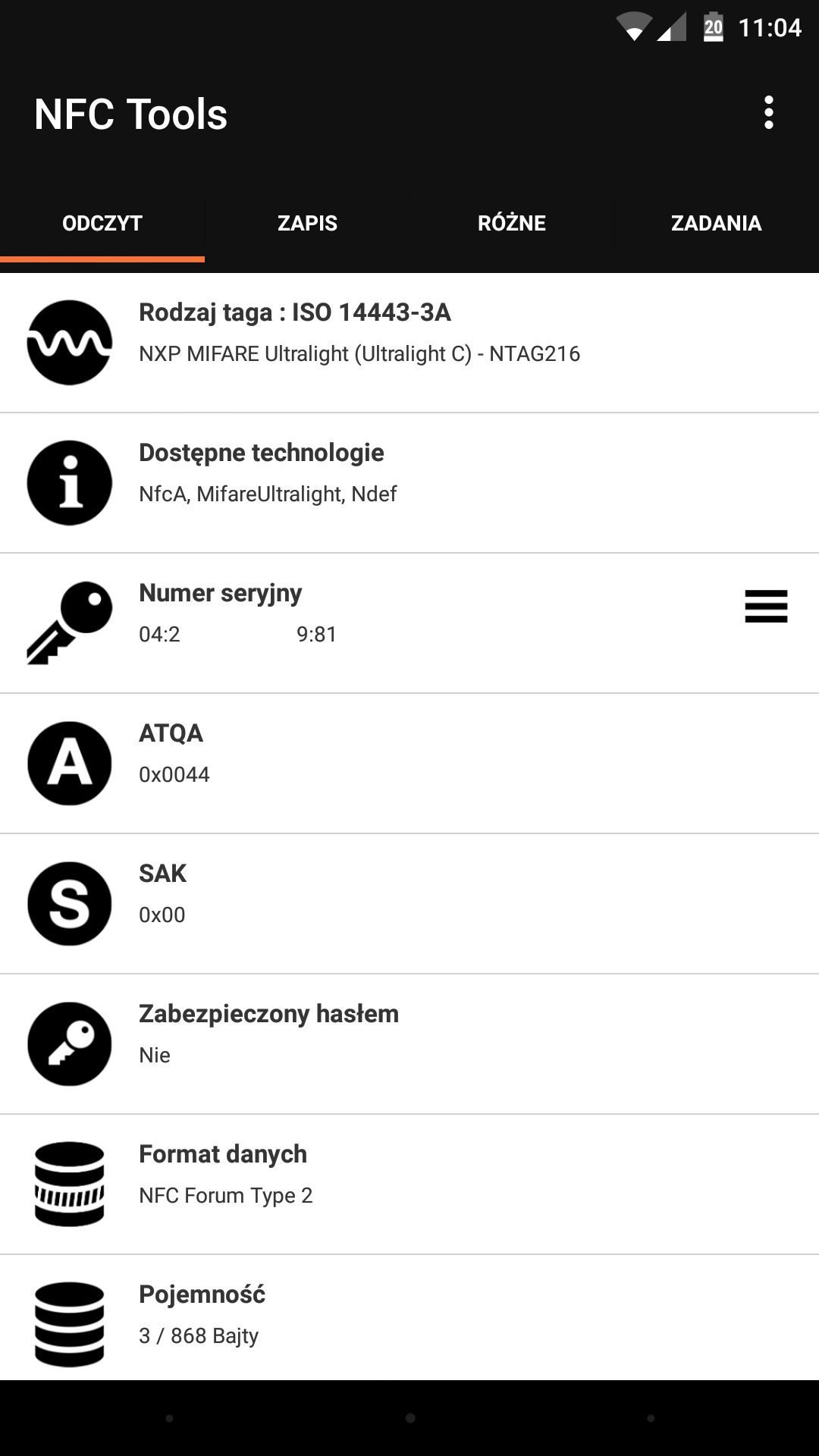

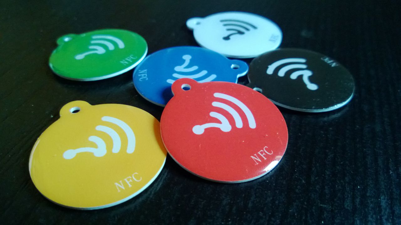

Tagi NFC są to niewielkie czipy, z którymi mogą łączyć się urządzenia wspierające opisywaną technologię. Mogą one mieć różne postaci. Mogą być naklejką bądź breloczkiem. Sprawia to, że otagować można praktycznie wszystko dokoła – produkty, plakaty, książki, przedmioty czy punkty informacyjne. Dobierając odpowiedni tag należy się jednak zastanowić nad jego przeznaczeniem. Tagi NFC są dostępne w różnych rozmiarach i kształtach. Niektóre z nich mogą posiadać tylko 48kb pamięci, a inne nawet 1Mb. Jedne są wielokrotnego zapisu/użytku, podczas gdy inne nie. Ważne jest aby tag NFC dobrać odpowiednio do przeznaczonego mu zadania.
Generalnie wyróżnia się 4 rodzaje tagów różniących się pojemnością i formatem. Tagi typu 1 i 2 są oparte na normie ISO 134443A. Są to tagi do odczytu (z możliwością formatowania), o niewielkiej szybkości wynoszącej 106kb/s. Są to dość tanie i standardowe rozwiązania, dobrze nadające się w przypadku zużywalnych zastosowań (np. plakaty). Tag typu 3 jest oparty na systemie Sony FeliCa (ISO 18092). Prędkość przesyłania danych w tym przypadku jest wyższa i wynosi do 424kb/s. Tagi te mają możliwość konfiguracji przed uruchomieniem w jakim trybie mają pracować (odczyt/zapis). Jest to rozwiązanie droższe, ale nadające się do bardziej zaawansowanych zastosowań. Tagi typu 4 są wypadkową tagów typu 1 i 3. Oparte na ISO 14443A, jednak posiadają większa ilość pamięci i wyższą szybkość transferu. Możliwe jest również skonfigurowanie takiego tagu tak, aby pozwolił tylko na jednokrotny zapis informacji, podobnie jak w tagach typu 3.
W tym miejscu zostawię jednak ten techniczny bełkot w spokoju i skupię się przez chwilę na wyborze odpowiednich tagów. Może pojawić się bowiem kwestia zgodności z Mifare Classic 1K. Są to klasyczne, bardzo popularne tagi ze względu na niską cenę i dużą pojemność wynoszącą 1kB (po sformatowaniu 768 bajtów). Niestety nie wszystkie urządzenia są z nim kompatybilne. Aby wymienić kilka z nich posłużę się takimi przykładami: Nexus 4, Nexus 5, Galaxy S4, Galaxy S5. Jest to kilka przykładów, ale pokazują, że nawet popularne smartfony nie zawsze są kompatybilne z popularnymi rozwiązaniami. Stało się tak, ponieważ NXP (jedna z największych firm zajmujących się rozwiązaniami NFC) aby stworzyć bardzo tanie i pojemne pasywne tagi NFC, nie dostosowała się do wytycznych NFC Forum. Efektem tego jest właśnie brak kompatybilności z niektórymi urządzeniami. Zatem jaki tag kupić? Dowolny, który w pełni spełnia wytyczne NFC Forum. Pewne będzie wtedy, że zadziała on z dowolnym urządzeniem wyposażonym w moduł NFC. Można zatem rozglądać się za Mifare Ultralight bądź NTAG203/NTAG216 i nie martwić się o kompatybilność. Jeśli zainteresujesz się, którymś z tych tagów jedyne na co musisz zwrócić uwagę to cena, kształt bądź forma tagu.

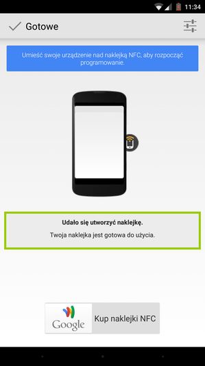

Programowanie tagów
Niech słowo programowanie Cię nie przerazi. Aby tag NFC mógł działać wcale nie trzeba pisać tysięcy linii kodu. Specjalne aplikacje w znaczącym stopniu ułatwiają dostosowanie tagu do naszych potrzeb. Aby móc przystąpić do przygotowania własnego pasywnego tagu będzie potrzebne: tag NFC (polecam NTAG216), smartfon obsługujący NFC i odpowiednia aplikacja, umożliwiająca programowanie tagów. Na przykładzie właśnie taga NTAG216 smartfona Nexus 5 z systemem Android i aplikacji Trigger pokażę jak prosto można stworzyć tag z trybem nocnym. Inną z takich aplikacji jest NFC Tool, które pokazuje również informację o tagu, z której jak widać dysponuję tagiem typu 2 NTAG216.
547756

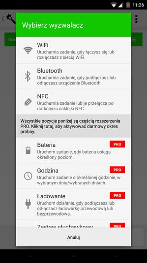

Mogę na nim zapisać różnorakie dane, wykonać różne operacje z tagiem czy też dodać zadania. Niech przykładowy tag z trybem nocnym wyłącza Wi-Fi, Bluetooth, wycisza powiadomienia i ustawia alarm na godzinę 6.00.

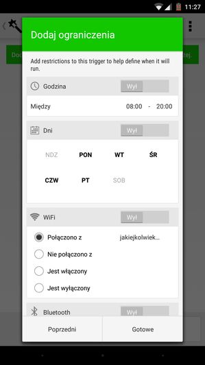

Po uruchomieniu Triggera przy pomocy plusika tworzymy nowe zadanie. Dodajemy wyzwalacz i wybieramy NFC. W tym miejscu możemy dodać ograniczenia takie jak dni tygodnia, przedział czasowy, połączenia Wi-Fi czy Bluetooth, które uniemożliwią wykonanie akcji zawartych na tagu.
123625
123626

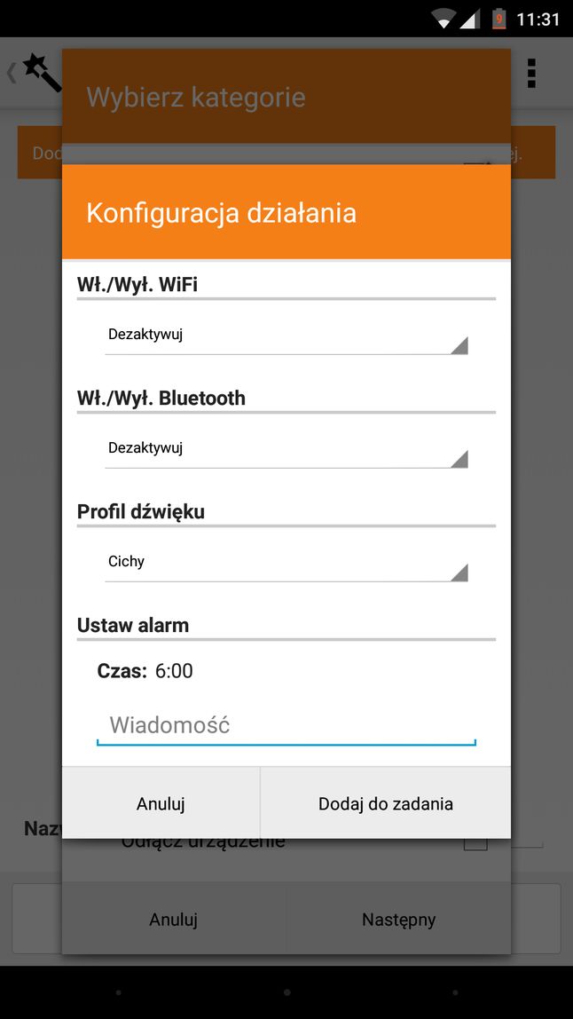

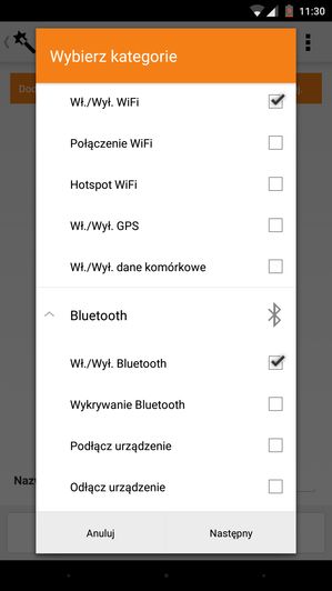

Następnie przechodzimy do zadań. Wybieramy interesujące nas kategorie. W przypadku testowego nocnego taga będzie to Wł/Wył. WiFi, Wł./Wył. Bluetooth, Profil dźwięku i Utwórz Alarm. Po zaznaczeniu tych opcji, przechodzimy dalej. Następnie możemy skonfigurować działania i tak dezaktywujemy Wi-Fi i Bluetooth, ustawiamy profil na cichy i godzinę alarmu na 6.00. Po dodaniu do zadania, możemy przypisać własną nazwę, bądź dodać kolejne zadanie. W tym przypadku nic więcej nie jest potrzebne więc można kontynuować.
123627
123628

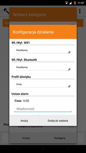

Kolejnym etapem jest możliwość wykorzystania trybu przełącznika, który co drugie zeskanowanie taga będzie wykonywał inne czynności (switch). W przykładowym tagu nie jest to potrzebne więc można przejść dalej bez żadnych modyfikacji tych ustawień. Ostatnim etapem jest zeskanowanie taga i gotowe.
123629
123630

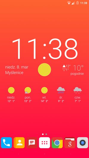

Od tej chwili nasz tag ma w sobie zapisane instrukcje do wywołania trybu nocnego. A efektem jego zeskanowania jest poniżej widoczne działanie (po lewej przed zeskanowaniem, po prawej po zeskanowaniu).
123631
123632
Jak widać cały proces nie jest absolutnie skomplikowany. Dlatego też z przygotowaniem tagów nie powinien mieć problemu nikt, kto umie obsługiwać smartfon i wie do czego on służy i jakie ma możliwości.

  • Do płatności. Możesz płacić zbliżeniowo przy pomocy NFC w sklepie, za parking, w komunikacji.
