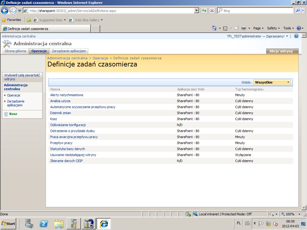

No... i to tyle. Zostało trochę miejsca, na szybko więc napiszę jednak o tej administracji. Zacznijmy od czasomierza. Tym niefortunnym mianem w polskiej wersji Sharepointa nazywa się usługę, która co określony czas wywołuje określone zadania. Jest więc to nic innego jak dobrze znany użytkownikom Windows Task Scheduler (cron w linuxach), dedykowany jednak dla sharepointa.
Czasomierz w WSS3.0
Czasomierz w WSS3.0

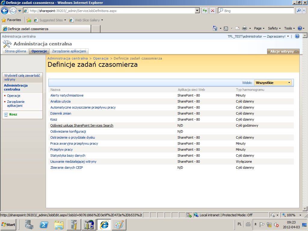

Mamy więc już usługę uruchomioną, a sharepoint będzie pozwalał na wyszukiwanie treści. Popatrzmy jeszcze szybko na czasomierz. Nasza usługa jest już widoczna z informacją o cyklu godzinowym.
Czasomierz z Search Service
