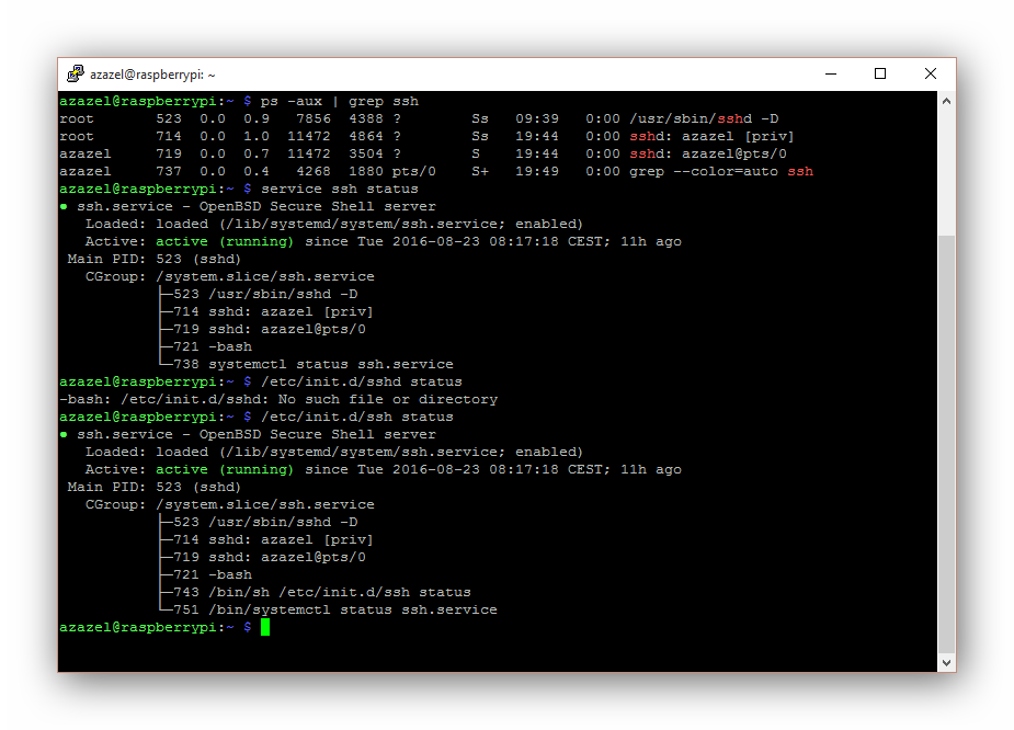

Zabawę z SSH, jeżeli jeszcze go nie zainstalowałeś lub nie wiesz czy jest on aktywny na twoim serwerze zaczniemy od sprawdzenia statusu usługi poleceniem:
pi@raspberrypi:~ $ ps -aux | grep ssh
pi@raspberrypi:~ $ service ssh status
pi@raspberrypi:~ $ /etc/init.d/ssh status
bDUqtzwe
oraz nasłuch
pi@raspberrypi:~ $ netstat -plant | grep :22
Sprawdzenie statusu procesu ssh

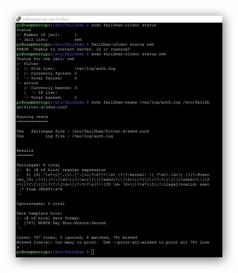

Restartujemy usługę i sprawdzamy czy działa
#Debian/Ubuntupi@raspberrypi:~ $ sudo /etc/init.d/fail2ban restart && /etc/init.d/fail2ban status
#Fedora/CentOSsudo sudo service fail2ban restart && service fail2ban status

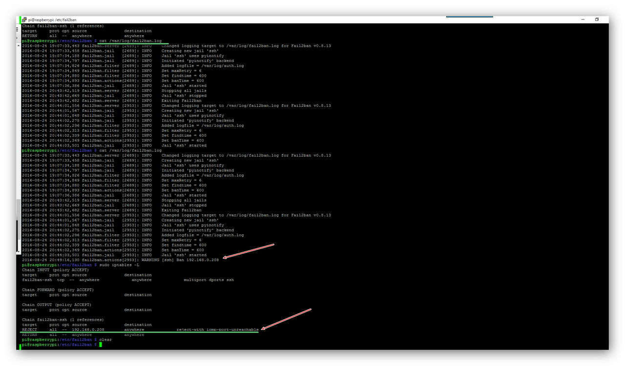

W iptables powinien też pojawić się wpis:
fail2ban-ssh  tcp  --  anywhere             anywhere             multiport dports ssh
Sprawdzamy to poleceniem:
pi@raspberrypi:~ $ sudo iptables -L
Przeprowadź test i spróbuj błędnie zalogować się po SSH z lokalnego hosta. Log Fail2Ban znajdziemy tutaj /var/log/fail2ban.log
pi@raspberrypi:~ $ cat /var/log/fail2ban.log

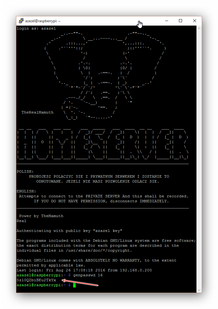

Używaj silnych haseł
Możesz zabezpieczyć super SSH ale nic to nie da jeżeli twoje hasła będą proste i łatwe do zapamiętania, złamania, zgadnięcia. Pamiętaj proste hasło dla Ciebie to proste hasło dla włamywacza.
list itemUżywaj generatorów haseł takich jak pwgen
Poleceniem:
 pi@raspberrypi:~ $ pwgen 12
Wygenerujesz tym polecenie losowe hasło o długości 12 znaków./item lub funkcji urandom dodając do ~/.bashrc własną funkcję, która w każdej chwili gdy tylko będziesz tego potrzebował wygeneruje Ci hasło
skrypt
genpasswd() {       local l=$1                 [ "$l" == "" ] && l=20                 tr -dc A-Za-z0-9_ < /dev/urandom | head -c ${l} | xargs}
