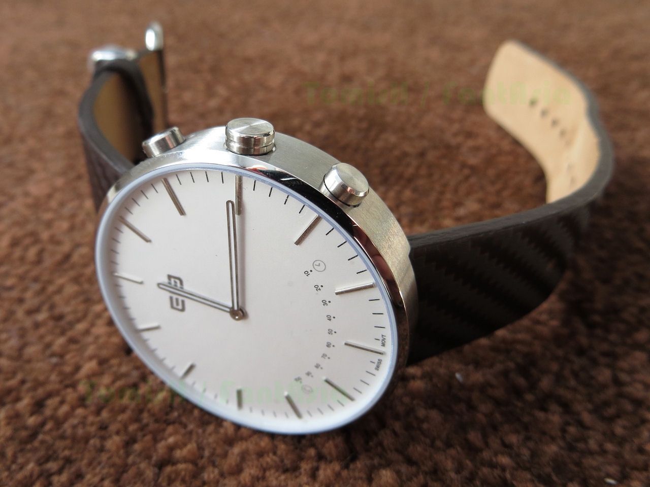

Jest grubo?
Elephone W2 sprawia wrażenie ciężkiego i masywnego, niczym dawne propozycje rodem z Rosji, ale to tylko tak na pierwszy rzut oka. Z doczepionym paskiem wizualnie nieco się zmniejsza, ważąc z nim 58 gramów. W porównaniu do innych większych zegarków, nie wyróżnia się wielce rozmiarami i osobna sprawa, że duże tarcze są obecnie bardzo modne. Warto pochwalić pasek, z początku nieco sztywny, ale z czasem się wyrabiający. Zakładany jest rzecz jasna na szpileczki. Plus za to, że pomyślano o bardzo łatwych do odciągnięcia zasuwkach. Szerokość paska to 2 centymetry, gdyby ktoś mimo wszystko kiedyś planował podmianę. Nie będzie z tym problemu. Cyferblat jest czytelny, łatwo odróżnić poszczególne godziny i minuty. Zabrakło wskazówki sekundowej, lecz taka opinia może wynikać trochę z mojego przyzwyczajenia. Zamontowany mechanizm to świetna, szwajcarska robota (RONDA 762). Urządzenie jest ponadto odporne na zachlapania. Po rozkręceniu widać uszczelkę.
133617
133618
Dopatrując się szczegółów, w oko wpadają czarne dziurki. To diody. Jedną umieszczono nad logiem Elephone i wskazuje ona tryb działania. Sprawdzamy go pierwszym guzikiem od góry z prawej strony. Zielone światełko oznacza, że zegarek robi za krokomierz. Niebieskie to tryb snu, jeśli mielibyśmy ochotę pomonitorować siebie w nocy. Czerwone zaś oznacza potrzebę wymiany bateryjki. Nie zdecydowano się na zamontowanie małego akumulatora, jak to w inteligentnych zegarkach bywa. Za to mamy mechanizm dwudzielny. Za działanie funkcji smart odpowiada bateryjka CR2032. Powinna wystarczyć na całe trzy miesiące użytkowania dodatkowych opcji. Mechanizm zegarka jako takiego ma swoją mniejszą bateryjkę, do której na razie się zbytnio nie dobierałem, ponieważ wymagałoby to pokombinowania z tym, jak się do niej dostać. Orientacyjny czas pracy tej to aż 3 lata, będę miał więc jeszcze chwilę się nad tym pozastanawiać. Wspomniany pierwszy przycisk odpowiada za włączanie i wyłączanie funkcji inteligentnych. Przytrzymujemy go kilka sekund, aż do czasu, gdy zapełni się rządek niebieskich diod na dole. W drugą stronę, należy przytrzymać go, aż zamigają diody i potem jeszcze raz wcisnąć. Wtedy się powoli wygaszą, sygnalizując wyłączenie ekstra funkcji.

Oh, what does this button do?
Miejmy z głowy znaczenie pozostałych przycisków. Drugi, ten na środku, w sumie nawet nie jest przyciskiem. To mechanizm ustawiania godziny, który wypinamy, przekręcamy i po nastawieniu czasu wciskamy z powrotem. Trzeci, czyli ten na dole, służy do przełączania trybów pracy zegarka, a więc przejścia między zliczaniem kroków oraz spaniem. Ważna sprawa, bo przy niewłaściwym nastawie nie zbierzecie żadnych danych. Jasne? W takim razie przechodzimy do oprogramowania. Naturalnie do korzystania z funkcjonalności W2 trzeba zainstalować sobie w telefonie specjalną aplikację Elephone. Kod obrazkowy z odnośnikiem do jej pobrania znajduje się w instrukcji. Parowanie jest naprawdę banalne. Aktywujemy Bluetooth, w programie wciskamy szukaj, a w zegarku przytrzymujemy pierwszy przycisk.
