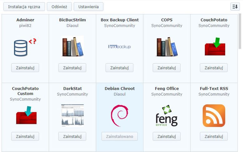

Na pewno zabawę zaczniemy od zainstalowanie i przygotowania chroot'a. W tym celu udajemy się do panelu sterowania, centrum pakietów, zakładka społeczności (o ile dodano wcześniej repozytorium w źródłach pakietów).
626713
Klikamy instaluj, a następnie uruchom. Logujemy się do serwera NAS przez SSH i wydajemy ciąg następujących poleceń:

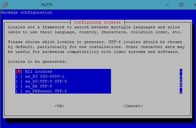

apt-get install locales
dpkg-reconfigure locales
wybieramy kodowanie UTF8 i języki polski oraz najbezpieczniej wszystkie rodziny En_en, En_us. Zatwierdzamy i czekamy na re konfigurację lokalizacji. Może to chwilę potrwać. Mi zajęło jakieś pięć minut. Postęp jest widoczny wyraźnie i nic nie wskazuje ani nie sugeruje tego, że coś się zawiesiło. Także bez stresu. Dodać należy też, że sam chroot jest tworem nieingerującym w system plików natywnego DSM'a, także nie musimy obawiać się o to, że namiesza nam w oryginalnej konfiguracji. Oczywiście jest jasne, że przed każdą modyfikacją czegokolwiek w serwerze wykonujemy kopię zapasową konfiguracji do pliku, ale uważam to za standard i specjalnie nie będę pisał gdzie i jak w DSM'ie to zrobić bo jest na tyle intuicyjny, że po minucie każdy znajdzie.

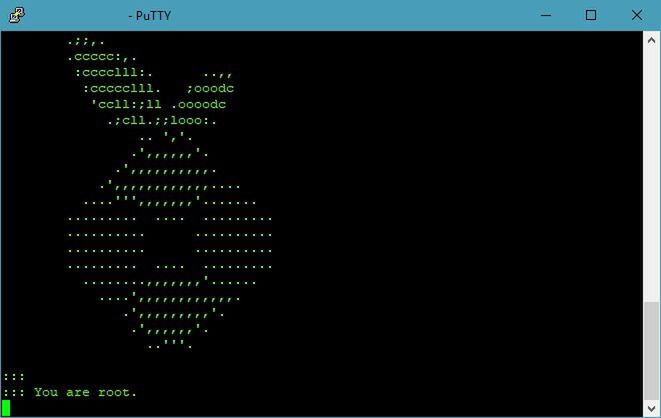

Instalacja Pi-Hole'a
W celu właściwej instalacji oprogramowania Pi-Hole posługujemy się curl'em:
curl -L https://install.pi-hole.net | bash
626733
podążamy za wyświetlanymi na ekranie komunikatami, dopasowując program do swojego systemu i sieci. Konfiguracja jest prosta i w miarę intuicyjna. Nie należy bać się tego, że odbywa się w konsoli.

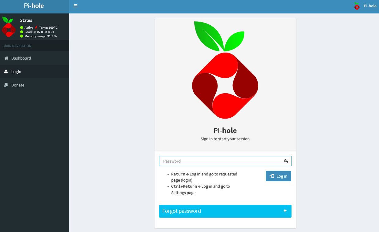

ekran logowania do panelu administracyjnego

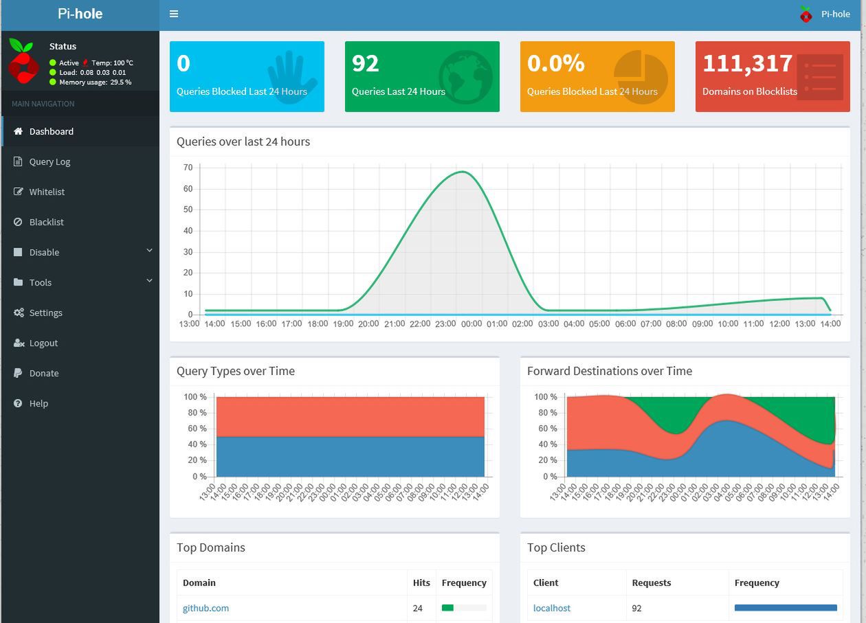

statystyki blokowań tuż po uruchomieniu

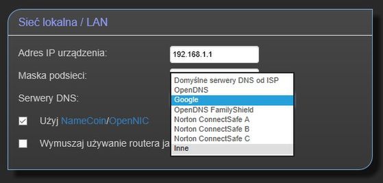

konfiguracja klientów

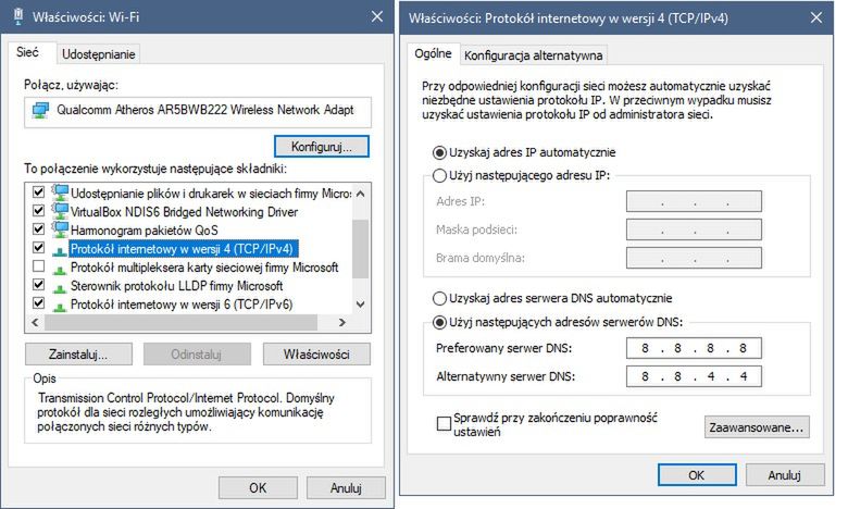

Pozostaje skonfigurowanie routerów pod nowy adres IP serwera DNS z Pi-Hole. Chodzi o to, aby zamiast np. 8.8.8.8 i 4.4.4.4 ustawić sobie lokalny adres IP NAS'a z działającą instancją Pi-Hole. W tym przypadku wszystkie urządzenia za ruterem z nowym DNS'em będą odfiltrowywały reklamy.
przykład konfigurowania jednego komputera do łączenia przez pi-hole
przykład ustawień dla wszystkich urządzeń za routerem
Inna opcja jest taka, że możemy ręcznie na każdym urządzeniu ustawić te same DNS'y dla Pi-Hole. Robimy tak wtedy gdy chcemy decydować, które urządzenia ma odfiltrowywać, a które nie. W tym przypadku odfiltrowywanie będzie odbywało się z osobna dla każdego, wybranego urządzenia.
