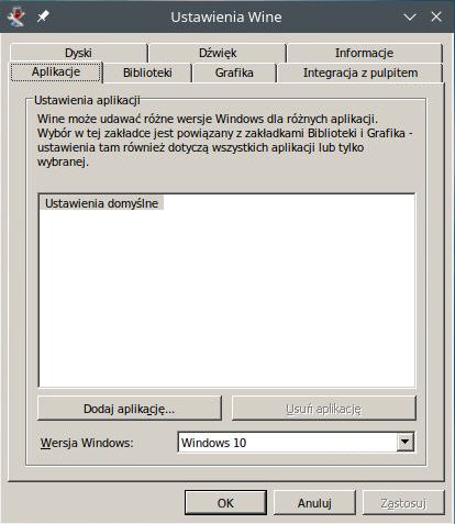

Co zatem taki Wine robi, żeby zaczęło działać? Tworzy sztuczne środowisko uruchomieniowe dla aplikacji Windowsa (domyślnie w podkatalogu .wine w folderze użytkownika). Ścieżka do tego katalogu nazywa się Prefiksem Wine.  Czasami jednak wolimy ustalić własny prefix. Jak to zrobić? WINEPREFIX=<nazwa katalogu> wine <ścieżka do pliku .exe> Jeżeli z tego prefiksu będziemy chcieli korzystać to będziemy odpalać z nim również wszystkie aplikacje konfiguracyjne i skrypty. No dobrze, a co, jeśli coś się nie uruchamia? Zacznijmy od tego, że Wine posiada swój program konfiguracyjny winecfg. Możemy ustawiać tam właściwości graficzne aplikacji (np. sztuczny ekran o określonej wielkości), ustawienia dźwięku, montować linuksowe katalogi pod windowsowe literki określające dysk. Możemy też wybierać wersję systemu Windows, którą Wine będzie udawać lub określić czy nie zastąpić biblioteki wbudowanej zamkniętym odpowiednikiem windowsowym. Cóż niestety nie zawsze to co wychodzi z projektu open source działa jak należy. Jak to robimy?
winecfg - wizualnie cudowne jak Windows 98

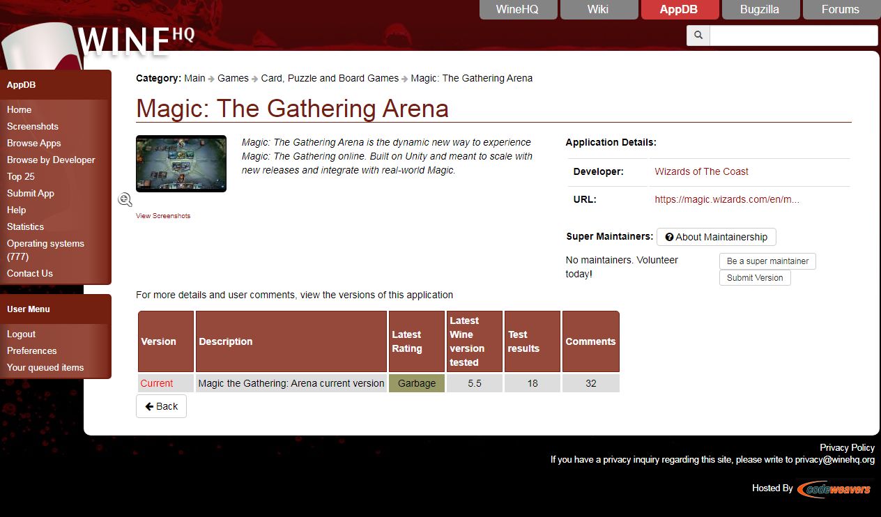

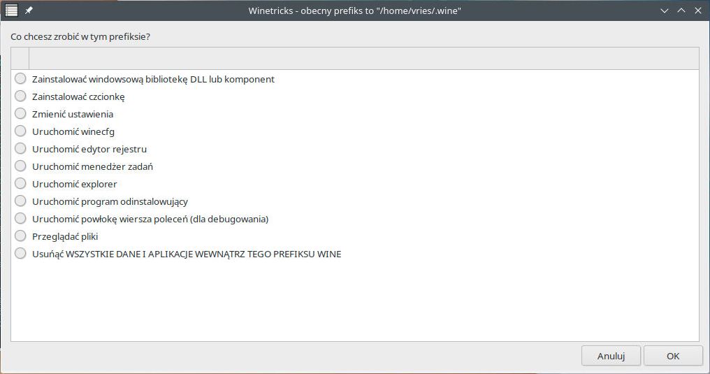

Zabawę w podmienianie bibliotek niby można wykonywać ręcznie, ale w rzeczywistości nikt tego nie robi. Od tego jest dodatkowy skrypt winetricks, który trzeba sobie najczęściej doinstalować osobno. Ten pozwala min. na instalacja bibliotek czy czcionek, ale również daje łatwy dostęp do narzędzi takich winecfg, edytora rejestru, explorera, konsoli cmd czy powłoki pozwalającej odinstalować pogramy. Czynności za jego pomocą można wykonywać z linii poleceń, jak również za pomocą graficznego kreatora. No dobrze, samo podmienianie bibliotek nie wydaje się jakoś szczególnie trudne, gdy można to sobie wyklikać w winetricks. Ale skąd mamy widzieć co podmienić, by działało? Tu z pomocą przychodzi szeroka biblioteka gier i programów WineDB, w której opisane są sposoby ich instalacji i uruchamiania aplikacji i oceniane jest na ile działają one z Wine. Czasami jednak opisu nie ma i trzeba będzie patrzeć w konsolę, szukać wyświetlanych tam błędów aplikacji i wydedukować jakoś rozwiązanie. Nawet jeśli nam się już uda coś odpalić, nie zawsze jest tak różowo, jeśli chodzi o stabilność i wydajność.

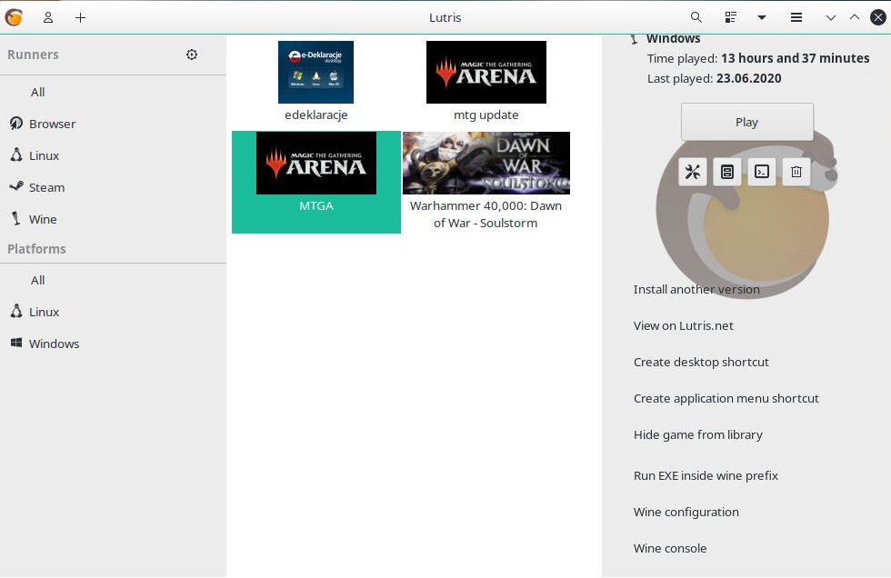

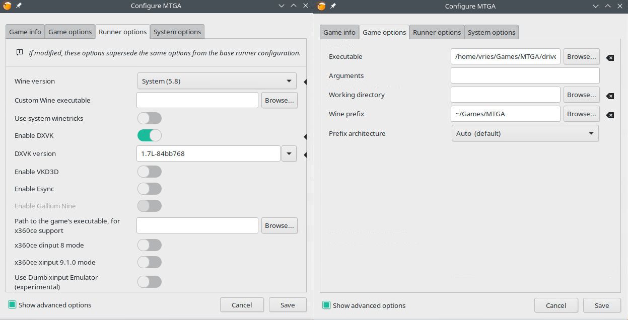

Lutris w założeniach jest programem agregującym gry na Linuksie. Obsługuje produkcje natywne, emulowane i te odpalane przez Steam czy GOG. Niezależnie od tego jest bardzo fajnym narzędziem do zarządzania aplikacjami uruchamianymi poprzez Wine. Niestety nie jest to aplikacja wielojęzyczna i jej interfejs jest tylko po angielsku. Jakie są podstawowe założenia programu? Lutris posiada stronę z bazą gier. Jeśli mamy szczęście znajdziemy tam tytuł, który chcemy zainstalować. Klikniemy w specjalny link i przygotowany przez twórców skrypt zainstaluje grę za nas. Jeśli mam mniej szczęścia, to nic nie znajdziemy. W wypadku jeszcze większego pecha, tytuł będzie w bazie, ale nie będzie chciał się zainstalować lub nie będzie działać. Co wtedy? Można skorzystać z Lutrisa, by zainstalować aplikację ręcznie. Możemy skorzystać z naszego Wine zainstalowane w systemie, albo dociągnąć dodatkową wersję zarządzając programami uruchomieniowymi (runners). Niezależnie od wszystkiego powinniśmy mieć jednak Wine zainstalowane w systemie, ponieważ jego zależności będą potrzebne dla instalacji i uruchamiania programu. Środowisko graficzne daje możliwość dodania aplikacji i stworzenia jej konfiguracji od zera. Można ustawić prefix, plik instalacyjny/uruchomieniowy, architekturę 32-bitową lub 64-biotwą, użyć DXVK i parę innych mniej lub bardziej przydatnych funkcji. Dla konkretnego środowiska programu możemy uruchomić winetricks czy winecfg. Innymi słowy, GUI daje duże pole do popisu.
Lutris ma zatrzęsienie parametrów do konfiguracji

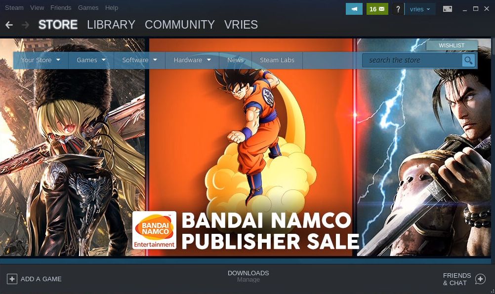

Jako jeden z największych platform dystrybucji gier, Steam również nie ignoruje Wine jako potencjalnej platformy do odpalania gier pod Linuksem. Na potrzeby projektu stworzył on i rozbudował własnego forka Wine – Proton. Ma ona osobną bazę kompatybilności gier – ProtonDB. Zdarza się nawet, że gry odpalane przez Protona działają lepiej niż natywne linuksowe porty. Sama procedura uruchamiania gier ze Steam jest identyczna jak pod Windowsem, czyli klikami i jest. Rozwój Wine i Protona powoduje, że granie na linuksie nie jest już totalnym wymysłem linuksowego fanatyka, a powoli staje się jakąś tam alternatywą dla systemu Microsoftu. Trzeba tu jednak zwrócić uwagę, że wydajność bywa gorsza niż w Windowsie, nie wszystko działa i zdarzają się irytujące błędy. Często gry sieciowe nie pozwalają na zabawę przez Wine, gdyż ich zabezpieczenia przed oszustami stosującymi modyfikacje, interpretują Wine jako niepożądaną modyfikację systemu. Uruchamiając taką grę można wpakować się nawet w permanentnego bana.
Pod Linuksem interfejs Steam'a jest równie paskudny
