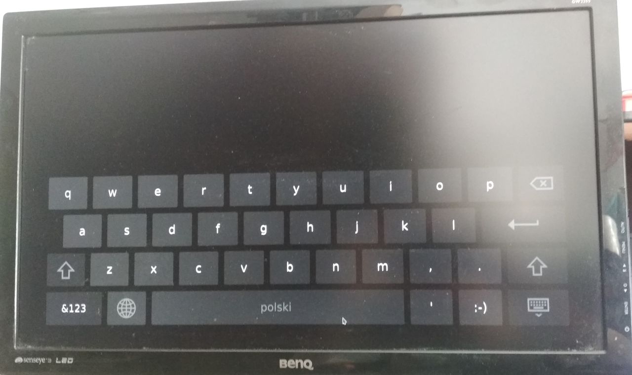

    Nie działa. Od razu blokuje się ekran i nie da się ponownie zalogować. Brawo Gnome! Brawo GDM! Odpalamy KDE. Cóż, KDE działa, ale na VNC pokazuje się czarny ekran. GDM już klaskałem, więc pora na zmianę na SDDM. SDDM jest już przetestowany i powinien działać. Instaluję, wylogowuję się i…
    Chyba powinienem przetrzeć monitor
    Nie przypominam sobie, bym instalował Androida-x86. Całe szczęście to tylko klawiatura ekranowa SDDM, która swoją drogą wygląda bardziej normalnie, gdy użyje się jakiegoś porządnej skórki. Teraz wszystko działa dobrze. Oczywiście poza Gnomem, który ma ograniczoną funkcjonalność bez swojego kolegi GDMa i nie potrafi już zablokować ekranu.
