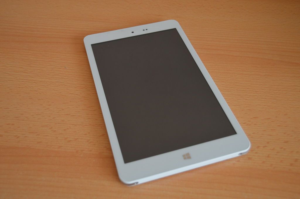

Obudowa jaka jest, każdy widzi na załączonych zdjęciach. Została ona wykonana z białego plastiku, który sprawia przyzwoite wrażenie jak na tablet w tak niskiej cenie. Wymiary tego cuda to 21,1 x 12,3 x 0,8 cm. Waga ~0,305 kg.
Z przodu, poza 8" ekranem IPS o rozdzielczości 1920x1200 pikseli, znajduje się 0,3 MP kamerka, czujnik światła i przycisk "Home" z wiejskim znaczkiem systemu Windows. Piszę wiejski, albowiem mógłby być jakiegoś matowego koloru, a nie mieniąca niczym lusterko ikona.

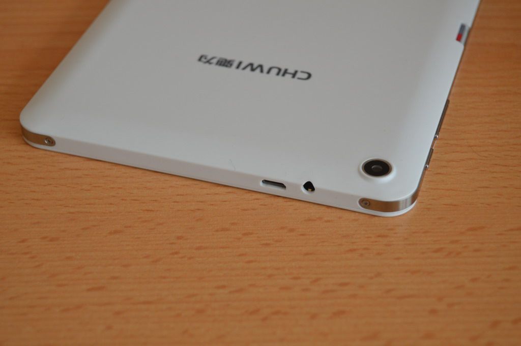

Boki urządzenia posiadają metalowe paski po lewej i prawej stronie. Nie sądzę, aby przed czymś tablet uchroniły, ale jakiegoś uroku dodają. W prawej krawędzi zostały umieszczone trzy przyciski zablokowania i dwa do regulacji głośności, a tuż pod nimi klikowy slot na kartę microSD. Gniazdo miroUSB oraz wyjście słuchawkowe 3,5mm znajduje się na górze.

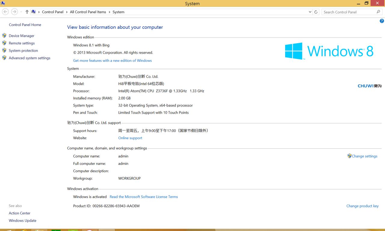

Wspominałem, że Chuwi Hi8 standardowo jest wyposażony w dwa systemy operacyjne? Jeśli nie to przepraszam :) Owy tablet posiada jednocześnie preinstalowanego Androida 4.4 i Windows 8.1. Oczywiście system Microsoftu jest aktywowany.
Windows 8.1
Testując kolejne już urządzenie z procesorem Intel Atom, wiedziałem czego się spodziewać. System chodzi sprawnie, nie grzeszy szybkością, ale mnie to w zupełności wystarcza, albowiem jest to tylko tablet - do prawdziwej pracy laptop lub stacjonarka. Przyznam szczerzę, że dopiero teraz przekonałem się do interfejsu Modern i IE11 - to naprawdę sprawdza się na dotykowym ekranie! Choć szkoda, że Firefox porzucił swój projekt.

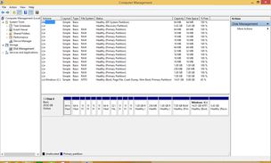

Jeśli chodzi o miniPC/tablety z podwójnym bootem, zawsze pojawia się problem ograniczonej przestrzeni. 32 GB pamięci do podziału to ewidentnie mało. W Windows dla użytkownika pozostaje tylko ~10 GB wolnego miejsca - niewiele, a jeszcze dojdą aktualizacje... Dlatego takie zestawy powinny być wyposażone w minimum 64 GB.

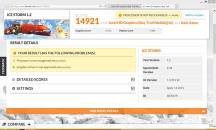

Odpaliłem dwa benchmarki Geekbench 3 i 3D Mark, które zakończyły się wynikami:
126713
126714

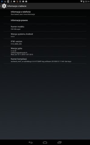

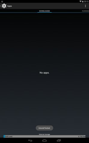

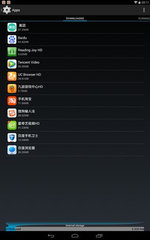

System od Googla jest nienapchany, producent nie zaśmiecił go zbyt mocno, zresztą wszystkie aplikacje Bloatware możemy swobodnie usunąć.
126715
126716

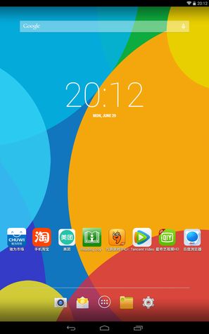

W systemie brak jakichkolwiek modyfikacji - mamy po prostu do czynienia z czystym Androidem. Oczywiście system ma preinstalowane podstawowe GAPPSy, dzięki którym możemy skorzystać z dobrodziejstw jakie przynosi nam Sklep Play.
126717
126718
Rom jest szybki i stabilny, jak dotąd nie natrafiłem na żadne zacięcia. Większym problemem jest ilość wolnego miejsca dla użytkownika, bo tu przypada niecałe 7 GB, co z czasem może stać się uciążliwe, gdy zainstalujemy trochę miejscożernych aplikacji.

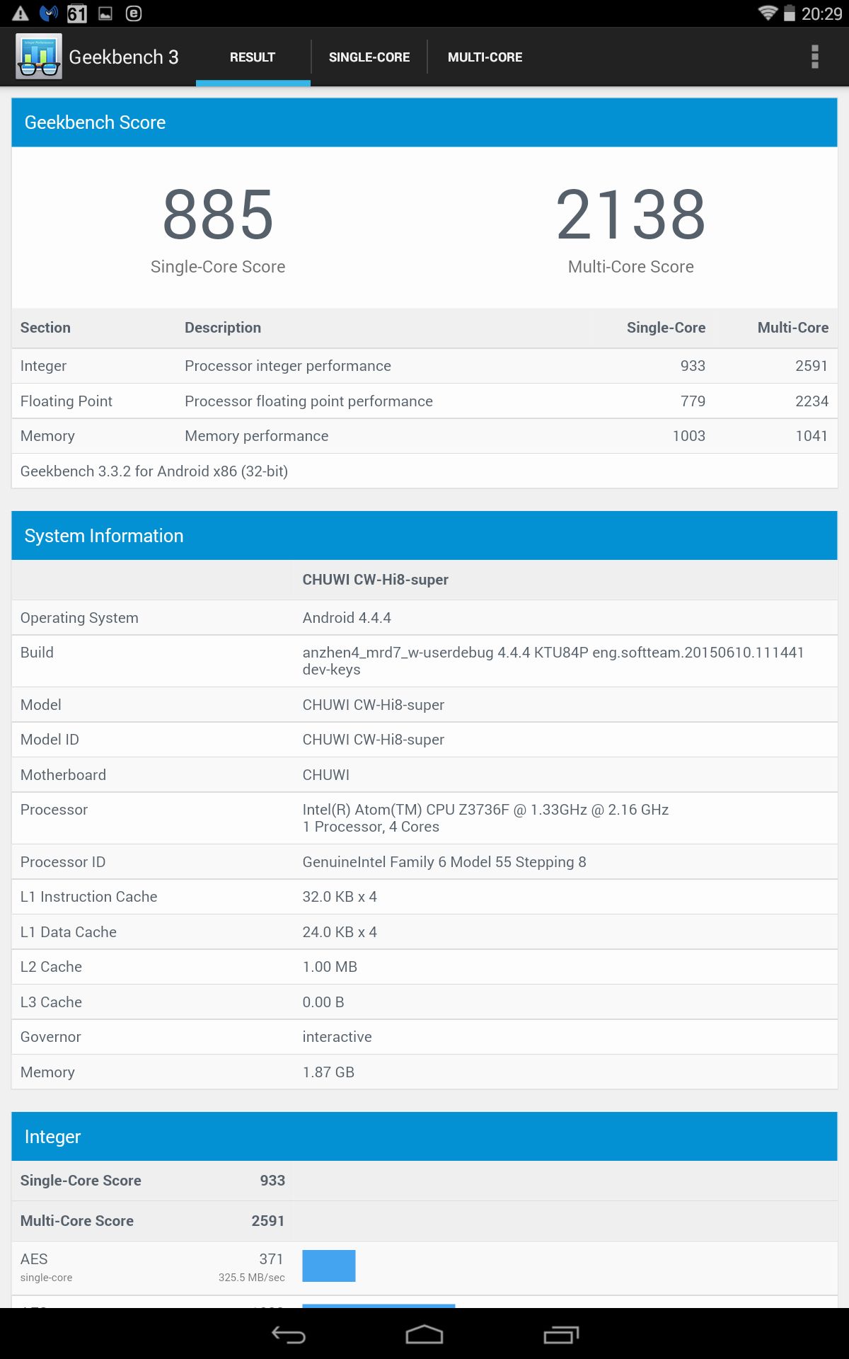

Poniżej znajdują się zrzuty ekranu z kilku androidowych benchmarków. Co ciekawe, w wynikach Geekbench3 z Android vs. Windows istnieje delikatna rozbieżność:
  • Antutu v5.7.1: 29386
  • Geekbench 3: 885 (single-core) |2138 (multi-core)
  • 3D Mark: 14460 (Ice storm unlimited) | 7785 (Ice storm extreme) | Maxed out! (Ice storm)
  • Anomaly 2: 155802 (High) | 453773 (Medium) | 705453 (Low)
126719
126720
559912

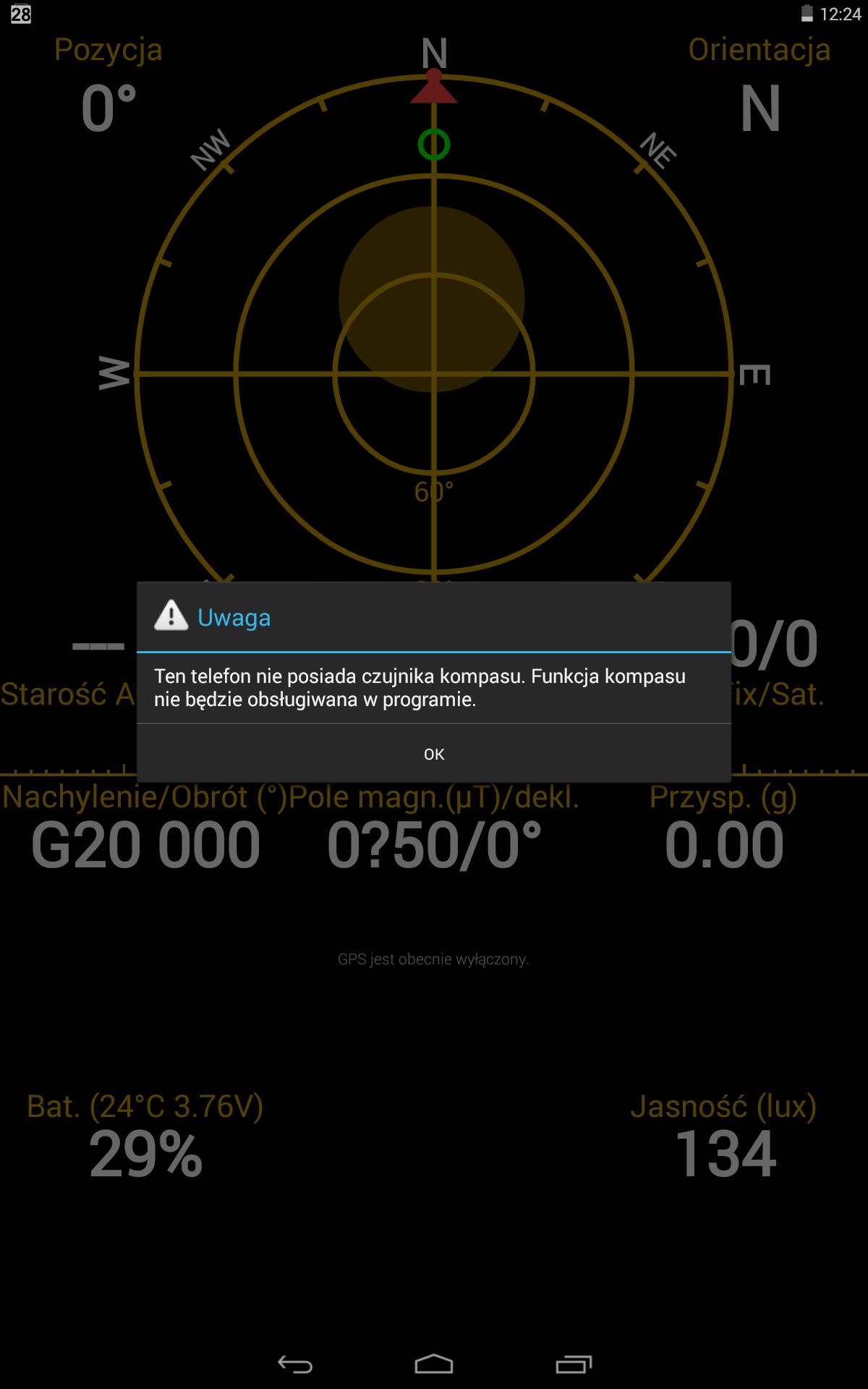

Chociaż Menadżer urządzeń systemu WIndows zgłasza obecność czipa lokalizacji GPS/GLONASS to jednak nie udało mi się go uruchomić. Zaś Android od razu informował mnie, że na nawigację żadnych szans nie ma. Pytanie teraz, czy jest opcja wyłączona w BIOS, czy jednak jakiejś części hardware brakuje...

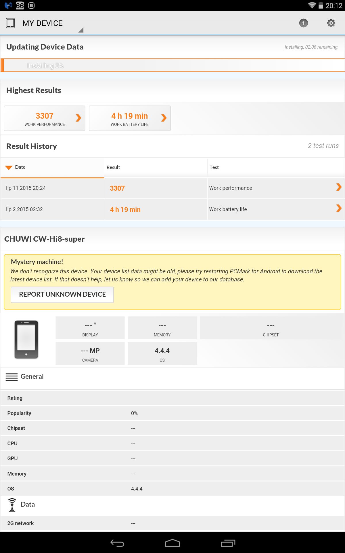

PC Mark (Android)
PC Mark (Android)
