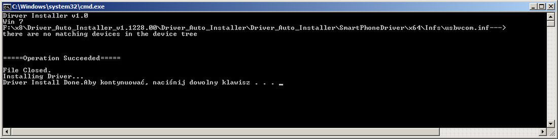

Sterowniki
Po rozpakowaniu Driver_Auto_Installer_v1.1228.00 wchodzimy w świeżo utworzony katalog i klikamy na skrypt Install.bin, który zainstaluje nam wymagane drivery. Jeśli wszystko wykona się prawidłowo powinniśmy ujrzeć okienko z komunikatem.

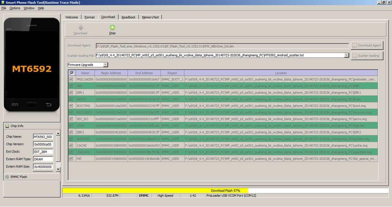

Aktualizujemy

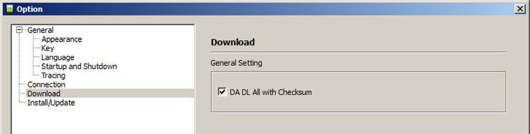

Dalszym krokiem jest uruchomienie programu SP Flash Tool, który uruchomimy za pomocą Flash_tool.exe. Po uruchomieniu narzędzia musimy udać się do ustawień: Options -> Dwonload i zaptaszkować pole DA All with Checksum.
526397
Kolejno musimy wybrać Scatter file(1) z katalogu z pobranym ROMem i wybrać "metodę" aktualizacji - zmieniamy z Download Only na Firmware-upgrade(2). I naciskamy przycisk Download.
526399
W tym momencie musimy wyłączyć naszego X8 i podłączyć do niego kabel USB. Gdy wszystko pójdzie bez problemu powinny zainstalować się sterowniki i powinno rozpocząć się "zalewanie" aktualizacji.
526401
Po około 2 minutach powinniśmy zobaczyć ekranie zielonego ptaszka na mówiącego, że wszystko poszło bezbłędnie.

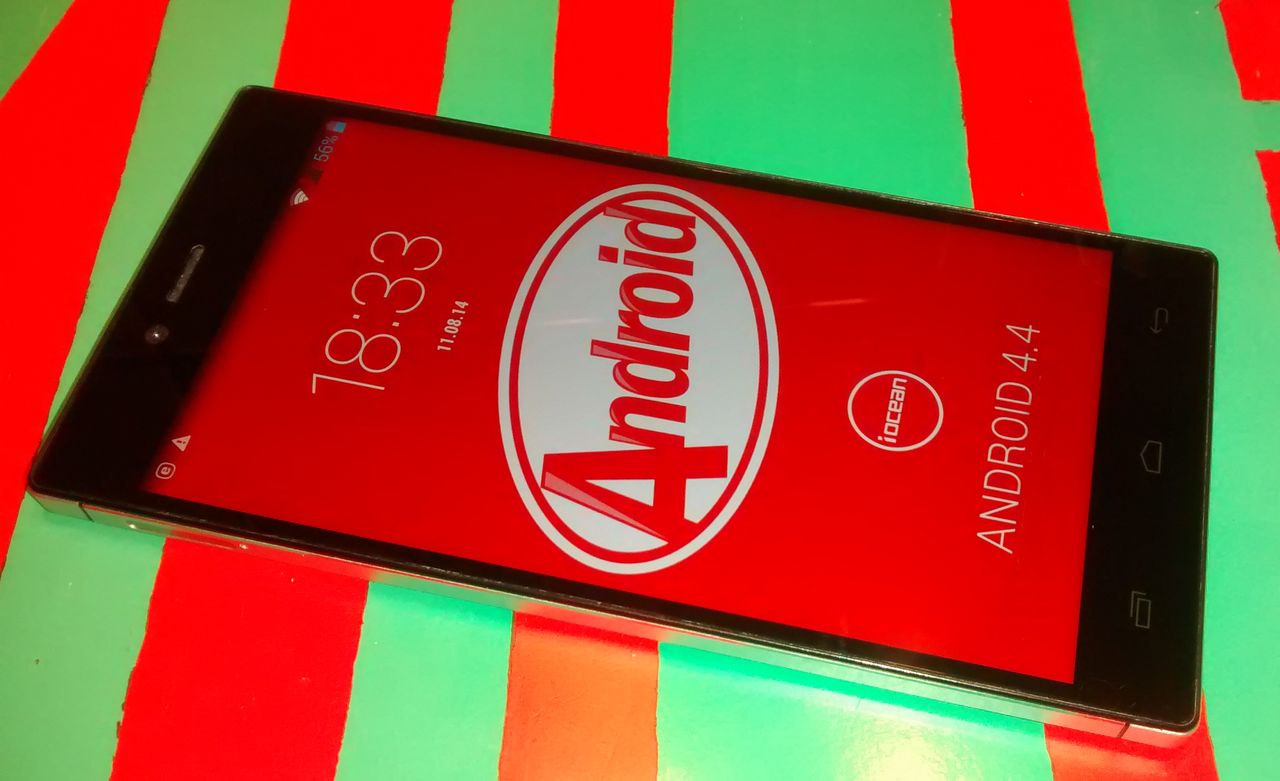

Odłączamy telefon, włączamy go ponownie i się cieszymy nowym świeżym Androidem.

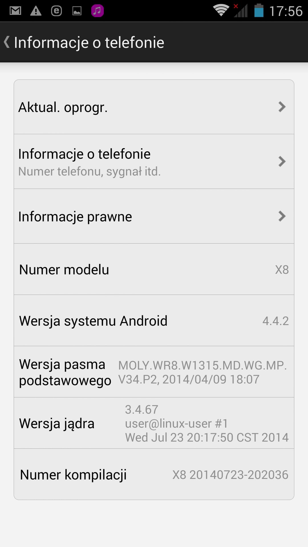

Android 4.4.2 po Chińsku
Po odpaleniu telefonu wita nas kreator konfiguracji (po chińsku), który jak najszybciej musimy skipnąć. Dalej launcher, który w porównaniu z poprzednikiem dużo się nie zmienił. Do dyspozycji mamy dwa pulpity, plus trzeci z duży widgetem muzycznym i czwartym z okienkiem aparatu i tak bym mógł jeszcze przez kilka akapitów - ale po co przecież to jest nudne i nikomu czytać się nie chce, a tym bardziej mi pisać - bo są wakacje.

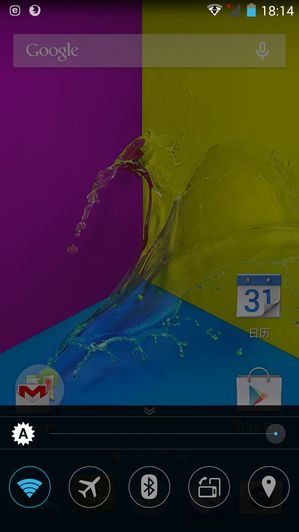

  • nowe ekrany odblokowania

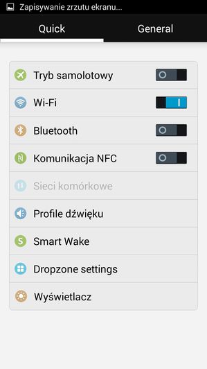

  • przebudowanie "szybkich przełączników" i dodanie kolejnych wysuwanych od dołu
  • ustawienia w zakładkach
  • w niektórych miejscach poprawienie tłumaczeń
Zakładkowe ustawienia
Dolne przełączniki

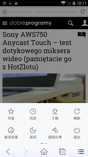

  • podstawowy Browser jest po Chińsku

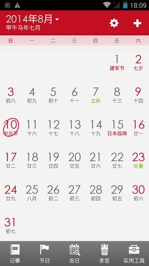

  • aplikacja kalendarza też

Kalendarz
Przeglądarka
