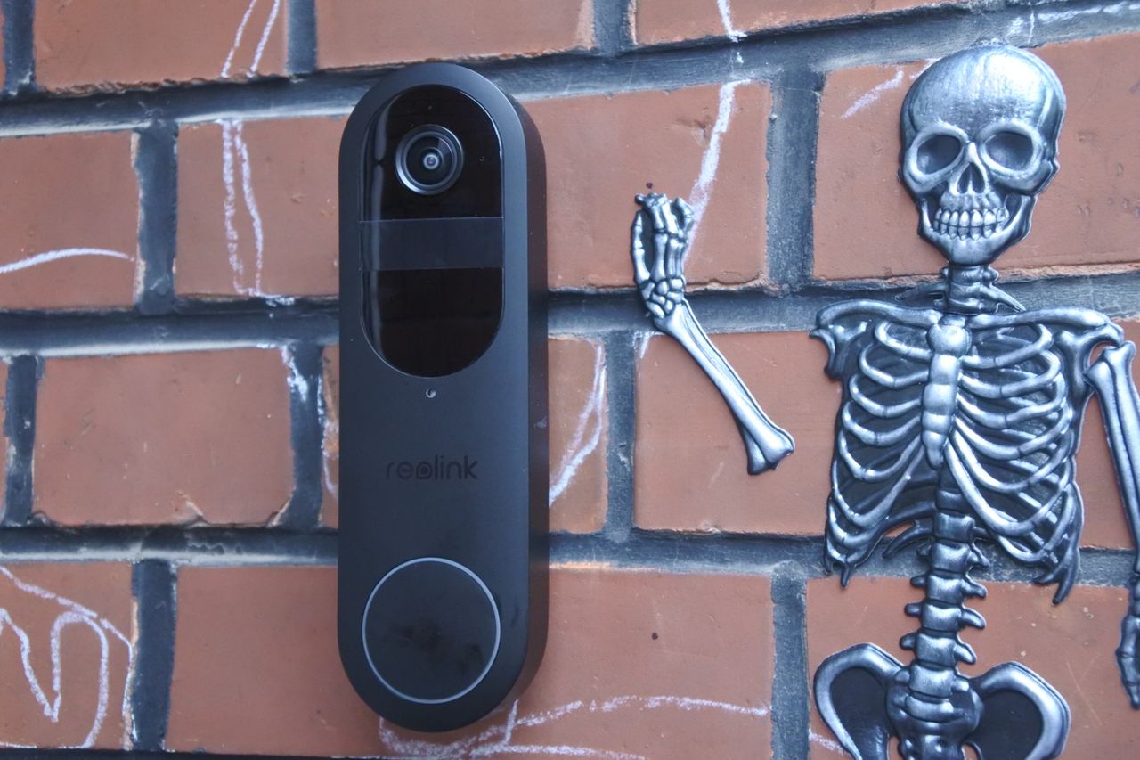

Na pierwszy rzut oka Reolink Doorbell Battery robi dobre wrażenie – ma estetyczną, nowoczesną obudowę, która nie szpeci fasady domu. Wygląda elegancko, ale przy tym jest wytrzymały i odporny na różne warunki pogodowe (IP65 spełniona), co jest istotne dla sprzętu montowanego na zewnątrz. Producent zapewnia, że dzwonek jest odporny na deszcz, śnieg i zmienne temperatury, a to ważne, jeśli planujesz używać go w mniej sprzyjających klimatach.

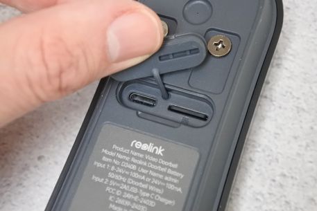

W zestawie znajdziemy wszystkie elementy niezbędne do montażu dzwonka. Dodatkowo producent dorzuca do zestawu przystawkę, która zmienia kąt nachylenia kamery o kilka stopni.

Jak z nazwy produktu można się domyślać Reolink Doorbell Battery posiada wbudowaną baterię o pojemności 7000 mAh, więc w praktyce może działać kompletnie bezprzewodowo. I właśnie w moim przypadku było to idealne rozwiązanie, albowiem nie miałem wyprowadzenia przewodów elektrycznych przed drzwiami domu.

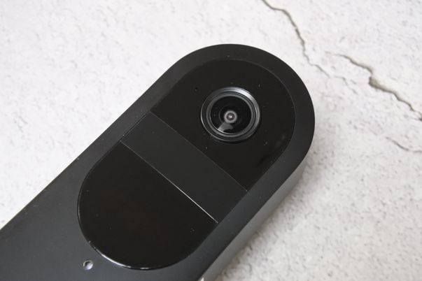

Jeśli chodzi o jakość obrazu, tutaj Reolink również wypada całkiem nieźle. Kamera oferuje rozdzielczość 2K, więc obraz jest przyzwoicie ostry i szczegółowy, niezależnie od pory dnia. W praktyce oznacza to, że twarze i drobne detale są dobrze widoczne, co ma znaczenie, jeśli chcesz szybko rozpoznać osobę stojącą przed drzwiami.

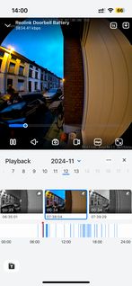

Nawet w gorszym świetle kamera radzi sobie z utrzymaniem dobrej jakości obrazu, co sprawia, że nagrania w nocy są wyraźne i pozbawione przesadnych kontrastów. Zresztą możecie sami sprawdzić jakość na próbkach dostępnych pod linkiem i poniżej:

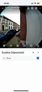

Reolink Doorbell Battery wyróżnia się także funkcją dwukierunkowej komunikacji – przez aplikację mobilną możesz rozmawiać z osobą przy drzwiach, co jest przydatne, gdy nie ma nas w domu. Na przykład, gdy kurier chce zostawić paczkę, możesz go szybko poinstruować, gdzie ją zostawić. Dodatkowo w aplikacji można nagrać kilka własnych poleceń głosowych, które mogą pomóc w szybszej komunikacji.

Wideo-dzwonek ma także funkcję detekcji ruchu, która automatycznie powiadamia o każdej aktywności przed drzwiami. Jednak warto zaznaczyć, występująi pewne drobne opóźnienia w działaniu tej funkcji, zwłaszcza gdy urządzenie pracuje w trybie zasilania bateryjnego. Mimo że nie jest to duży problem, osoby oczekujące błyskawicznego działania mogą poczuć się delikatnie zawiedzione.

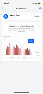

Jeśli chodzi o pracę na baterii, Reolink obiecuje długą żywotność – nawet do kilku tygodniu. I trudno się z tym nie zgodzić. Według moich testów Reolink Doorbell Battery potrafi działać na naprawdę długo. Ostatnie ładowanie do pełna było 19 października, a baterii jeszcze 61%. Oczywiście czas ten zależy od ilości nagrań, włączonej detekcji ruchu i tego, jak często używamy komunikacji dwukierunkowej. W moim przypadku miałem ustawioną detekcję tylko osób i paczek, a także zapisywanie nagrań na serwerze FTP.
