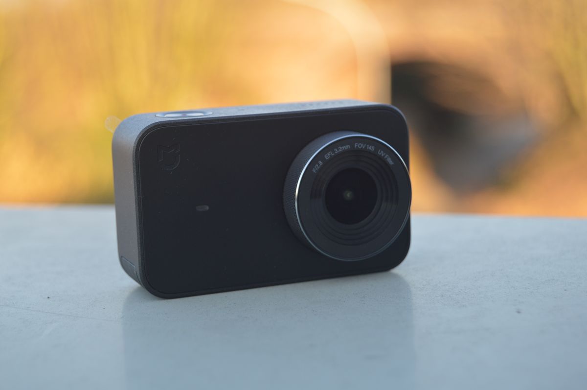

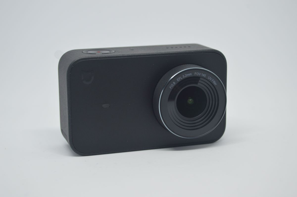

Wracając do samej Mijia Action Camera Mini 4K. Prezentuje się bardzo pierwszorzędnie. Jej niewielki korpus (71.5 × 42.7 × 29.5 mm) wykonany został z materiału podobnego do tego, który został użyty w Oneplus One. Jest trochę szorstki, ale dzięki temu pewnie trzyma się ją w dłoni.

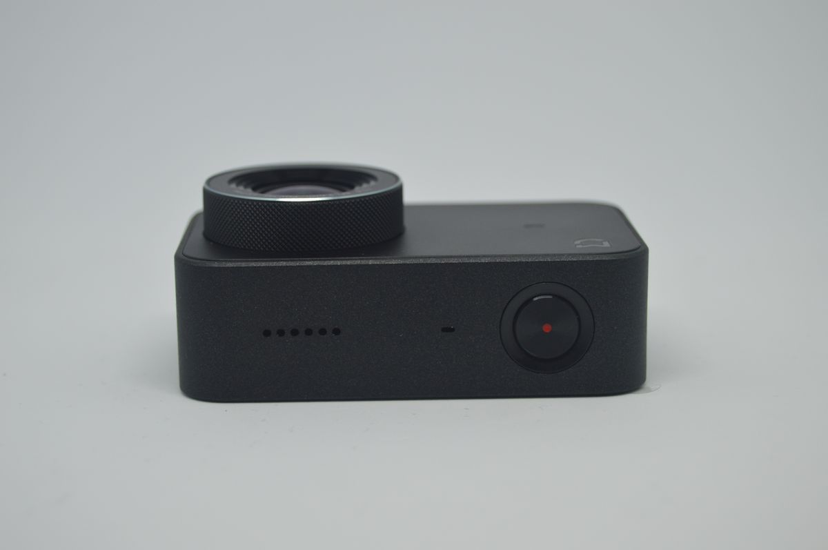

Przednia część obudowy wykonana jest z gładkiego plastiku. Umieszczono na niej diodę LED (informującą o stanie pracy) i obiektyw. Na górze znalazł się głośnik, mikrofon, kolejna dioda stanu i solidny przycisk, włączający urządzenie i służące jako spust „migawki”.

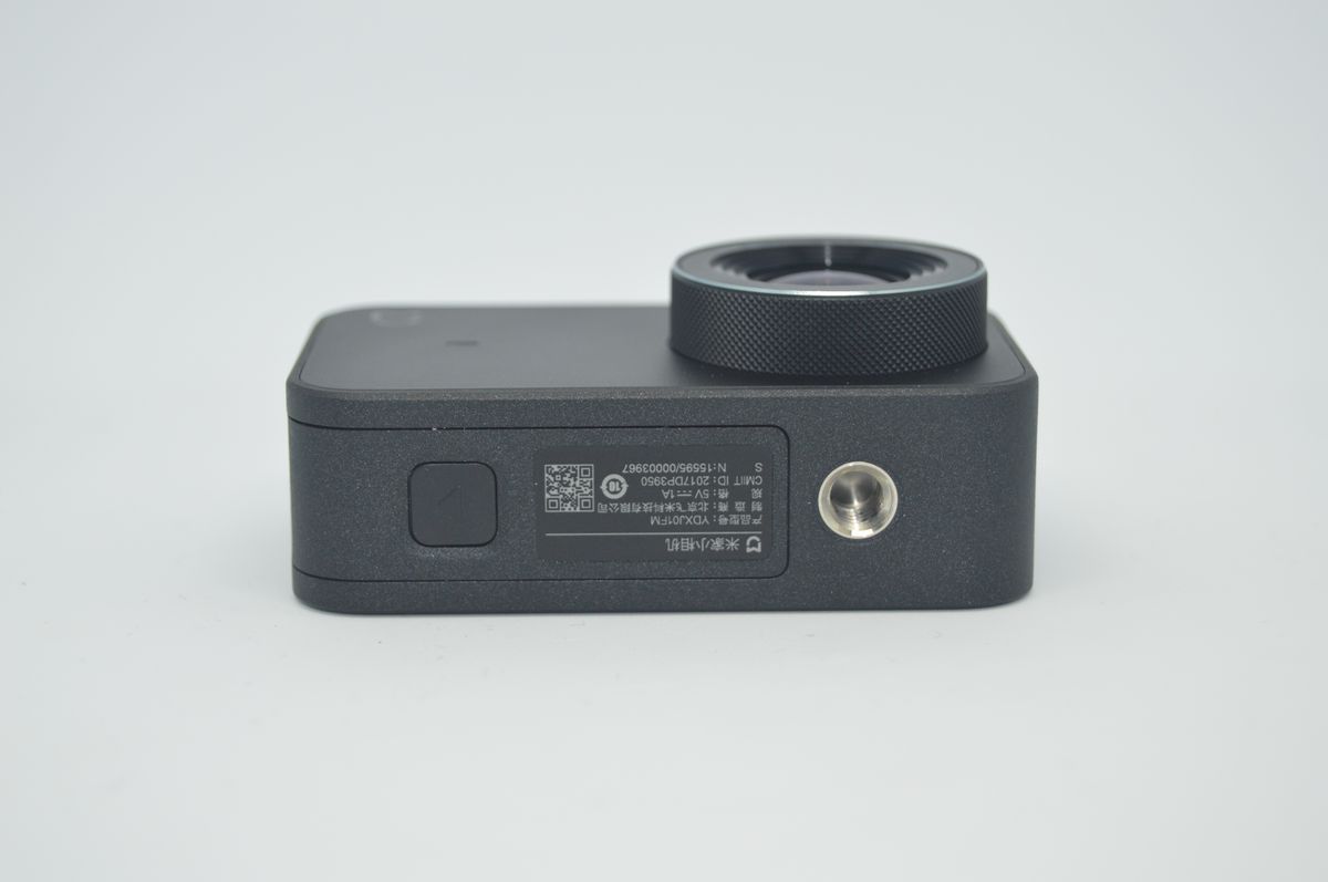

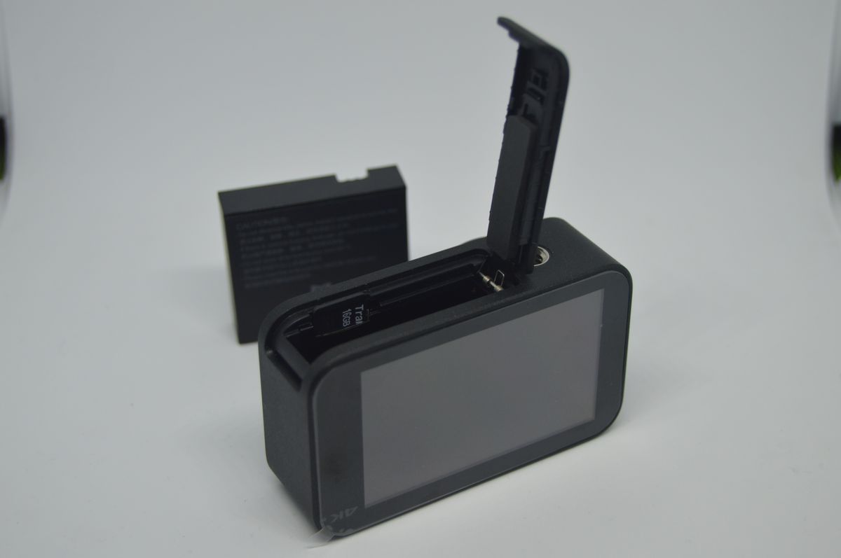

Port microUSB jest ulokowany z boku — schowany został za przesuwającą się ścianką. Z dołu mamy dostęp do komory baterii i karty microSD, a także do mocowania statywu 1/4".

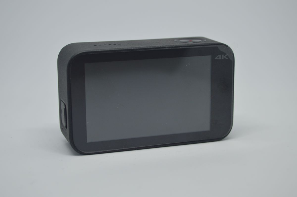

Z tyłu znalazło się miejsce na 2,4-calowy dotykowy wyświetlacz o rozdzielczości 950 × 480 pikseli. Ekran przyzwoicie odzwierciedla kolory, choć jego maksymalna jasność daje wiele do życzenia. Jednak według mnie jest zupełnie wystarczający, aby nawigować po menu, czy oglądnąć „na szybko” nagrane wideo.

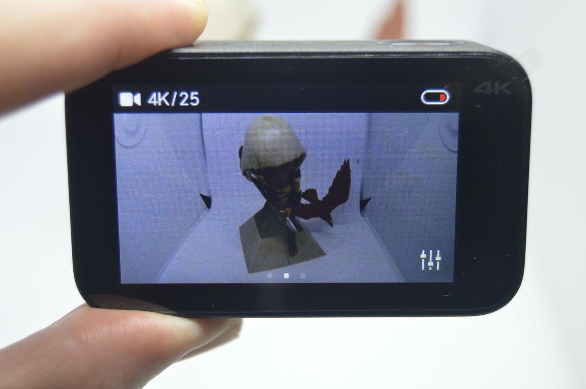

Sam interfejs aparatu jest bardzo intuicyjny — podzielony na kilka podstawowych ekranów, do których przechodzimy poprzez przesuwanie palcem to w lewo, to w prawo.
Na ekranie głównym u góry zobaczymy aktualnie wybraną funkcję kamerki, stan baterii, zaś na dole ikonę z ustawieniami dla danego trybu.
644705
Przesuwając palcem od lewej do prawej, uzyskamy dostęp do menu trybów kamery. Powtarzając tę czynność w drugą stronę, przeniesiemy się do galerii. Podobnie jak w systemie Android istnieje belka, którą możemy ściągnąć, a w niej uzyskamy dostęp do głównych ustawień, włączenia trybu WiFi, zablokowania urządzenia i wyłączenia. Oprogramowanie jest dość dobrze przemyślane, funkcje są dobrze rozlokowane i nie wprowadzają zamieszania. Gdy jakiś tryb nie jest obsługiwany w danej rozdzielczości, to po prostu znika — nie dając złudnej nadziei, że działa. Takie zachowanie ma zastosowanie przy dwóch bardzo ważnych funkcjach:

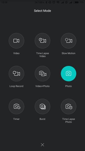

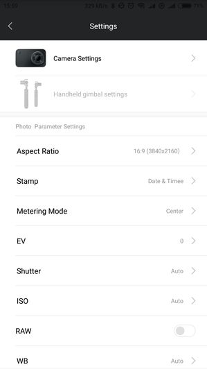

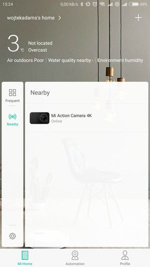

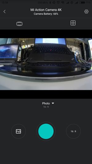

Aplikacja Mi Home to po prostu kombajn — obsługująca wszystkie urządzenia spod znaku Mijia. Dzięki niej możemy także sterować kamerą za pomocą naszego smartfona. Po poprawnym sparowaniu urządzeń uzyskujemy dostęp zdalnego uruchamiania nagrywania, przeglądu uwiecznionych chwil, po zmianę ustawień.
149817
149818
Ważne, aby w aplikacji Mi Home zmienić język z domyślnego na angielski, jeśli tego nie zrobimy, to aplikacja kamery będzie po chińsku! Taki mały bug.
