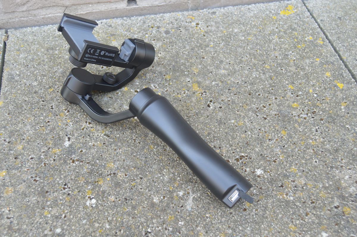

Gimbala wykonany jest z bardzo dobrych jakościowo materiałów. Wszystko bardzo dobrze spasowane. Uchwyt na telefon mocno się na nim zaciska (jedną ręką go nie włożymy), więc wszystko tak jak powinno być. Jedyną wadą konstrukcyjną, jaką zauważyłem, to śliskość plastiku, z którego został wykonany uchwytu. Producent mógł powlec go fakturowaną gumą, aby chwyt był pewniejszy.

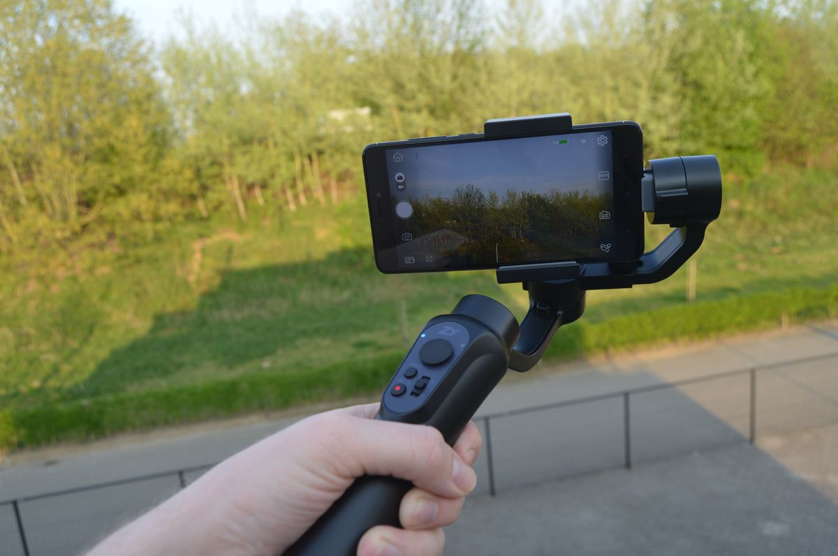

Smooth-Q ma stabilizację 3‑osiową, która jest po prostu świetna. Silniki pracują cicho i z wystarczającą siłą, aby utrzymać stabilnie telefon. Dzięki regulowanemu ramieniu, bez problemu zamontujemy też większe smartfony. Mój Redmi Note 4X pasuje jak ulał.

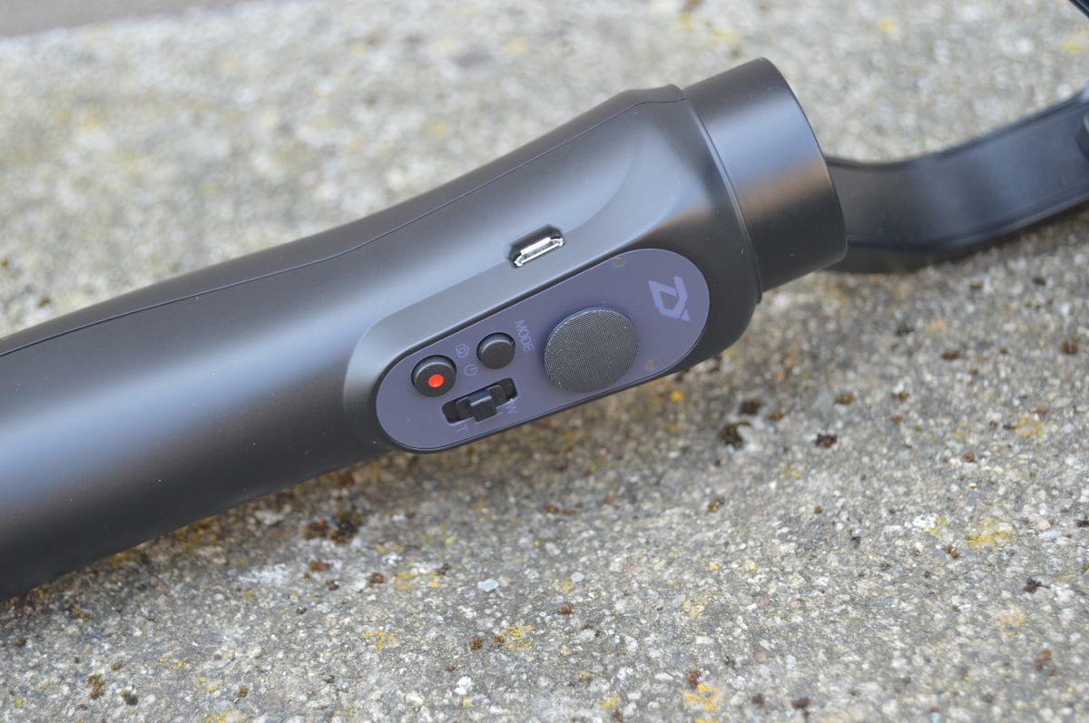

Zhiyun Smooth-Q wyposażony został w kilku przyciskowy panel kontrolny na przegubie:
  • dżojstik do zmiany nachylenia i obrotu gimbala (w zależności od trybu pracy)
  • przycisk mode — zmieniający tryb pracy
  • przycisk migawki i włączenia gimbala
  • W/T — przybliżenie/oddalenie ujęcia (działający tylko z dedykowaną aplikacją)

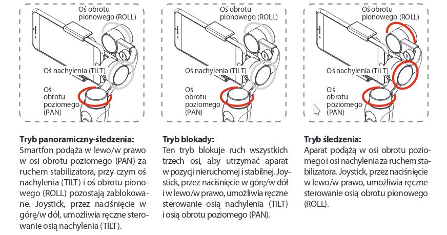

Tryby pracy
Zhiyun Smooth-Q może działać w trzech różnych trybach pracy, gdzie niektóre z osi zostają zablokowane:
  • Pan Fallowing (tryb panoramiczny-śledzenia)
  • Locking (tryb blokady)
  • Fallowing (tryb śledzenia)
650530
Między nimi możemy się przełączać za pomocą przycisku „Mode” lub w dedykowanej aplikacji ZY Play. Program dostępny jest na system iOS i Android.

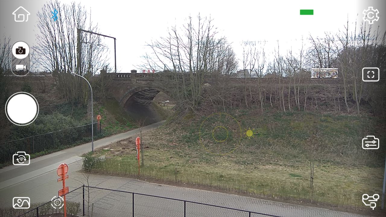

Aplikacja ZY Play na szczęście jest dostępna w języku angielskim. Aby sparować przez BT gimbal z telefonem, wystarczy wybrać go z listy i nacisnąć „Połącz". Urządzenia powinny się dogadać w dosłownie kilka sekund.
Główne okno programu to widok z aparatu telefonu. Interfejs jest prosty i łatwy do ogarnięcia. W tym momencie przyciski W/T, czy migawka powinny działać bez najmniejszego problemu. Mamy dostępnych kilka trybów dla zdjęć (zwykłe, automatyczna panorama 180 i 360 stopni) i wideo. W prawym górnym rogu znajdują się Ustawienia, w których między innymi możemy sterować takimi elementami, jak ISO, Balans bieli, a także zmieniać parametry stabilizatora, czy go skalibrować.
650535
Aplikacja posiada także możliwość sterowaniem gimbalem na odległość — za pomocą wirtualnego pilota. Po jego włączeniu uzyskujemy dokładnie te same funkcje, które dostępne są na panelu kontrolnym.
Świetną opcją jest „śledzenie obiektu”, nie jest to przełom, ale działa dość dobrze. W aplikacji musimy wybrać ikonę „celownika” u dołu ekranu i przeciągnąć ramkę wokół docelowego obiektu — od tego momentu gimbal będzie podążał. Nie ma problemu z utrzymaniem tempa za obiektem, choć czasem algorytm zawodzi i śledzenie przenosi się na inny obiekt ;)
