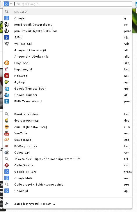

Lista takich wyszukiwarek, po jej rozwinięciu może wyglądać np. tak:
465604

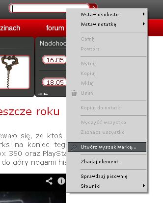

Dodawanie własnych wyszukiwarek.
W Operze ten zabieg jest banalnie prosty: wystarczy w polu wyszukiwarki dostępnej na danej stronie kliknąć prawym klawiszem myszki i wybrać opcję: "Utwórz wyszukiwarkę..."
Sposób dodawania nowej wyszukiwarki
Pojawi się okno edycji gdzie należy zatwierdzić nazwę (jest ona edytowalna) oraz podać "Słowo kluczowe". Owo "słowo" może być dowolnym ciągiem znaków. Służyć może do szybkiego dostępu np. z poziomu paska adresu przeglądarki jak na poniższym przykładzie(opis tej funkcji znajduje się niżej):

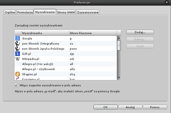

Edytowanie listy wyszukiwarek
Dostęp do edycji listy wyszukiwarek jak i samych wyszukiwarek jest możliwy poprzez rozwinięcie listy wyszukiwarek (na samym dole: "Zarządzaj wyszukiwarkami") lub poprzez Preferencje i zakładkę "Wyszukiwarki" (szybki dostęp poprzez Ctrl+F12).
Edycja listy wyszukiwarek
W tym miejscu można usuwać, dodawać oraz edytować przeglądarki. Poprzez kliknięcie "Edytuj" otrzymujemy dostęp do opcji: nazwy, adresu, słowa kluczowego, zapytania, ustawienia czy dana przeglądarka ma być np. główną przeglądarką.

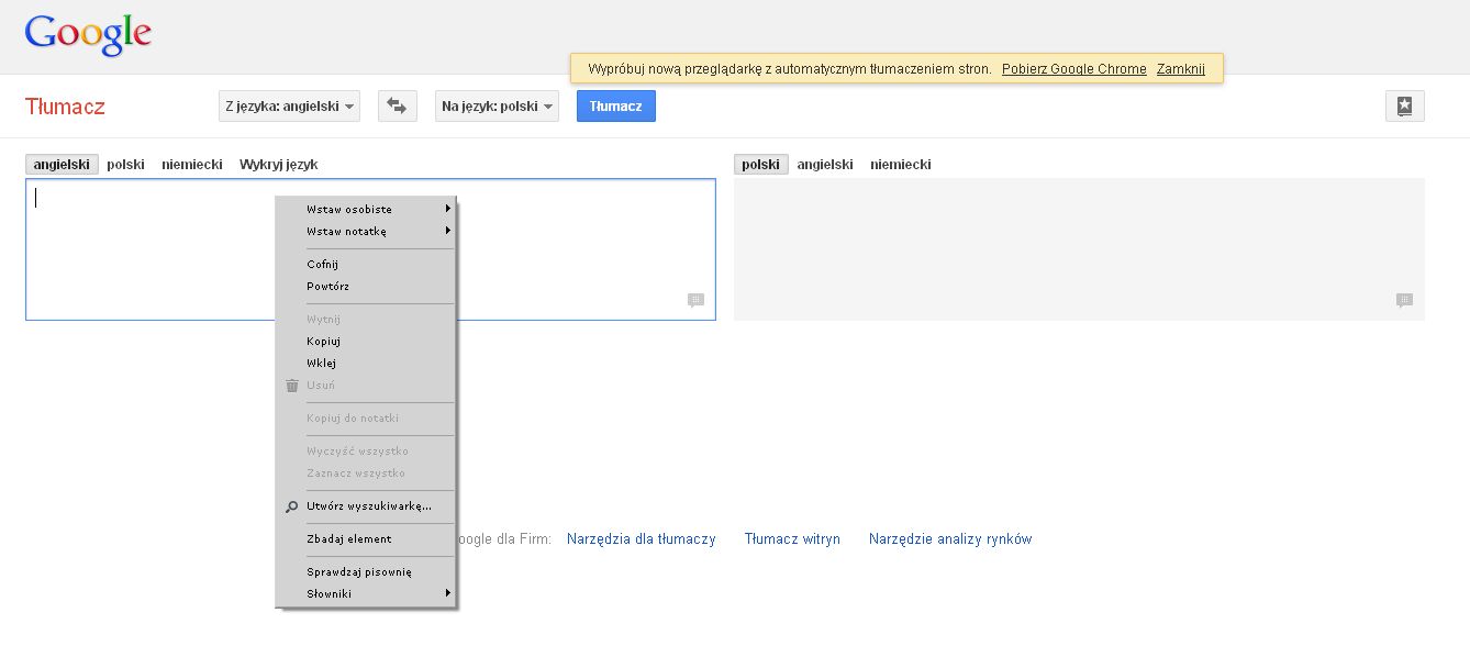

Wyszukiwarka "tłumacząca teksty"? Proszę bardzo. Odwiedzamy np. http://translate.google.pl/, wybieramy opcje tłumaczenia, klikamy na pole do wpisania tekstu prawym klawiszem myszki i wybieramy "Utwórz nową wyszukiwarkę".
Wyszukiwarka z translatora

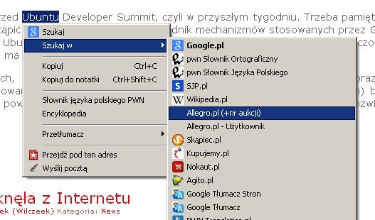

W Operze jest jeszcze jedna bardzo przydatna funkcja: dostęp do wyszukiwarek poprzez menu kontekstowe:
Dostęp z menu kontekstowego
Zaznaczony tekst zostanie wyszukiwany we wskazanej wyszukiwarce.
