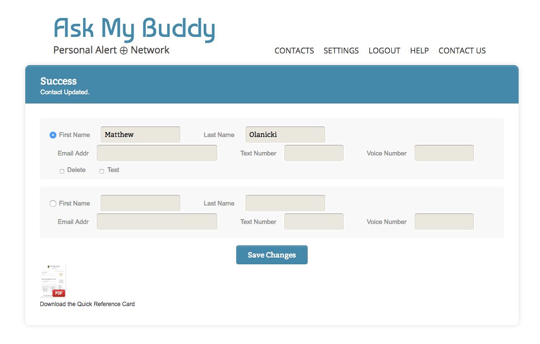

By Alexa potrafiła wezwać pomoc, w pierwszej kolejności należy udać się pod adres askmybuddy.net. Jest to tworzony pro bono skill. Jego wykorzystywanie jest zatem bezpłatne, ale jego twórców uhonorować można dotacją. Po założeniu tam konta (konieczne jest podanie maila i numeru telefonu, obsługiwane są polskie), wystarczy przejść do menu Contacts.
Na stronie dodajemy kontakty, z którymi Alexa nawiąże kontakt, gdy ją o to poprosimy. Uwaga! Ważne by imię było zrozumiałe dla asystentki, najlepiej zastąpić polskie imię angielskim analogiem, by algorytmy przetwarzania mowy mogły prawidłowo rozpoznać polecenie. W innym wypadku Alexa, po usłyszeniu komendy, będzie prosić o powtórzenie adresata.
Możliwe jest dodanie kliku kontaktów. W zależności od tego, jak wiele pól z danymi kontaktowymi uzupełnimy, tyloma kanałami wysłana zostanie wiadomość. Polskie numery telefonu podajemy w formacie 48XXXXXXXXX. Po zapisaniu zmian, przejść można do konfiguracji samego głośnika.

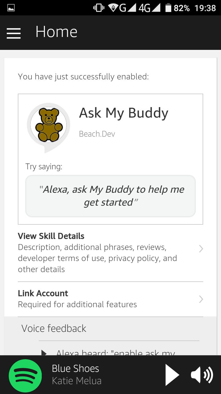

Wówczas Alexa aktywuje skill, a następnie poprosi o przejście do aplikacji Amazon Alexa, co umożliwi sparowanie konta z usługą Ask My Buddy.
Wystarczy przejrzeć historię ostatnich komend na głównym ekranie aplikacji, aby przejść do logowania, wybierając pozycję Link Account. Podajemy tam dane, które wprowadziliśmy przy rejestracji na stronie Ask My Buddy.

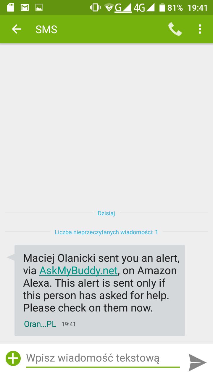

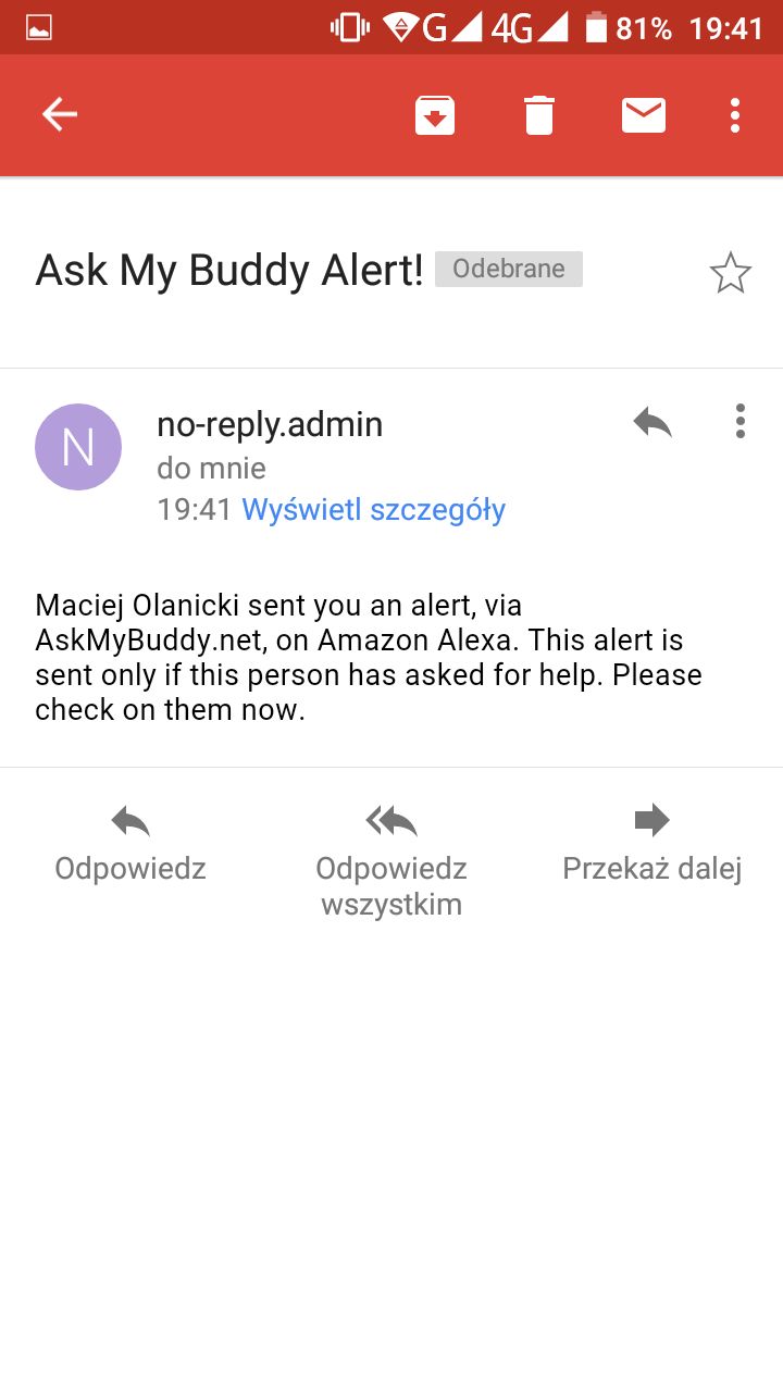

W rezultacie, dosłownie w kilka sekund, odpowiednie wiadomości zostaną rozesłane kanałami, które uzupełnione zostały przez użytkownika na stronie Ask My Buddy. W naszym przypadku jest to adres e-mail i numer telefonu, na który wysłany został SMS:
  • Obraz
  • Obraz
