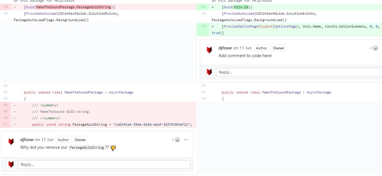

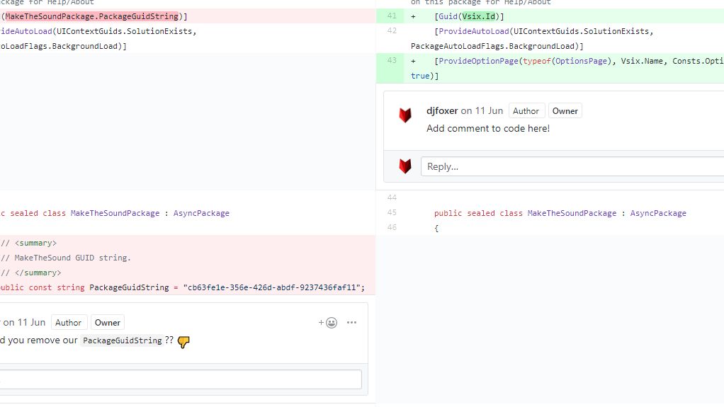

Proces code review nie może odbyć się bez dedykowanych ku temu narzędzi. To one pozwalają na komfortowe zgłaszanie uwag i śledzenie procesu weryfikacji. Do dyspozycji jest wiele narzędzi, które pozwalają na zautomatyzowanie wielu elementów code review i uprzyjemniają proces zarówno od strony recenzenta, jak i osoby ocenianej. Mogą być to narzędzia tworzone wewnątrz firmy, jak i dedykowane platformy jak chociażby Collaborator czy GitLab.
Dobre platformy do code review powinny być szybkie i pozwalać na proste śledzenie cyklu procesu weryfikacji. Niezmiernie ważnym jest także integracja z innymi platformami, szczególnie w kwestii zarządzania branchami, testami czy automatycznymi narzędziami do weryfikacji statycznego kodu. Wybrane narzędzie powinno mieć również możliwość ustawienia kilku recenzentów czy chociażby blokowanie merga bez akceptacji oceniających.
Oczywiście prócz samych komentarzy warto, aby oceniający i autor kodu mogli się komunikować również nieformalnie. Nie ma znaczenia, czy będzie to czat w samym narzędziu do code review, czy jedno z rozwiązań zewnętrznych jak Skype, Hangouts czy Slack. Liczy się to, aby finalnie, w krytycznym momencie, mogło dojść do spotkania „twarzą w twarz”.
