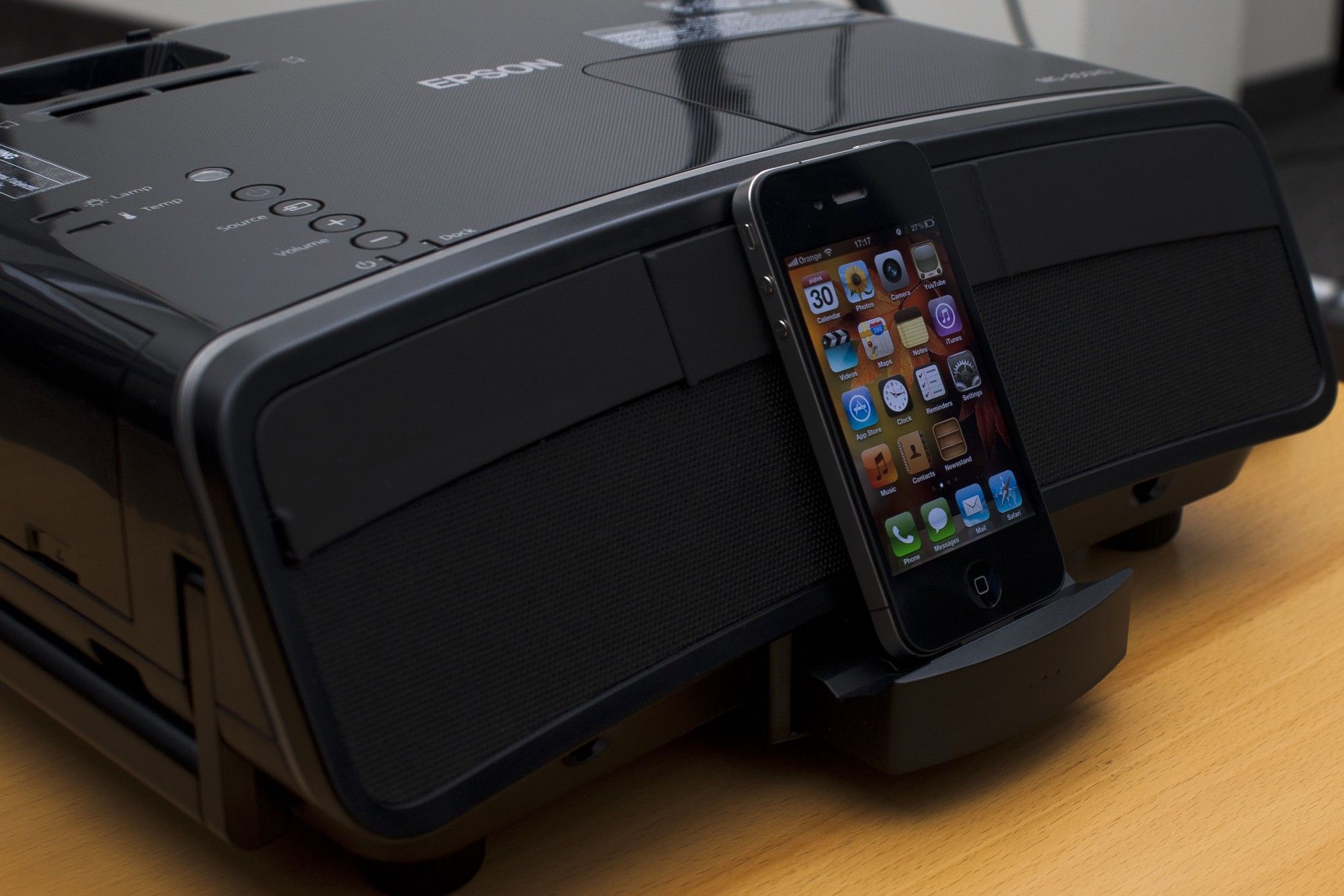

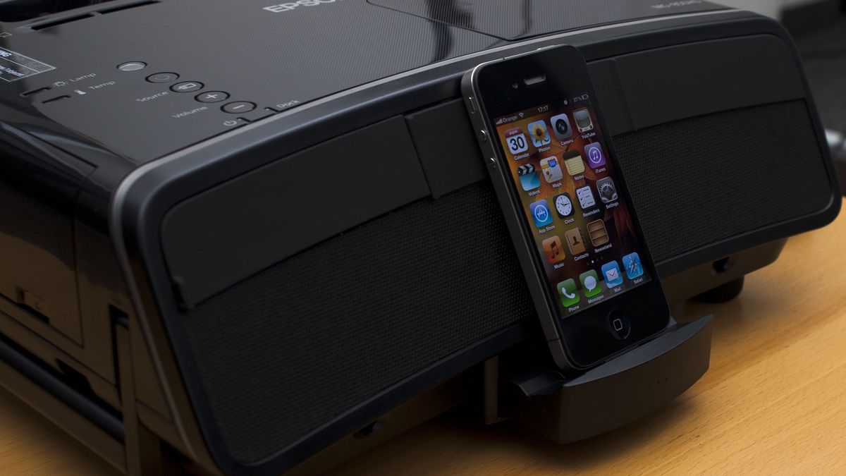

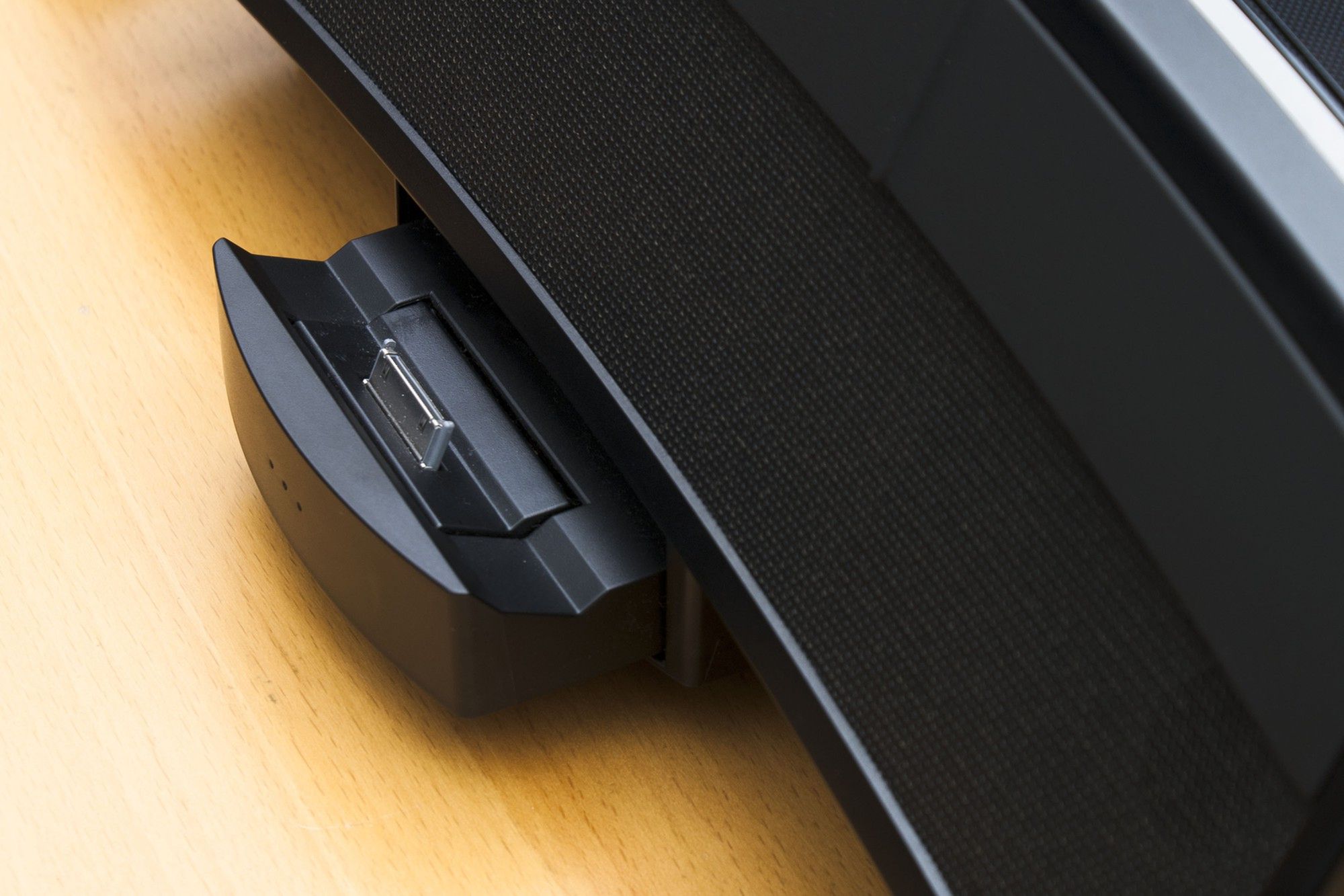

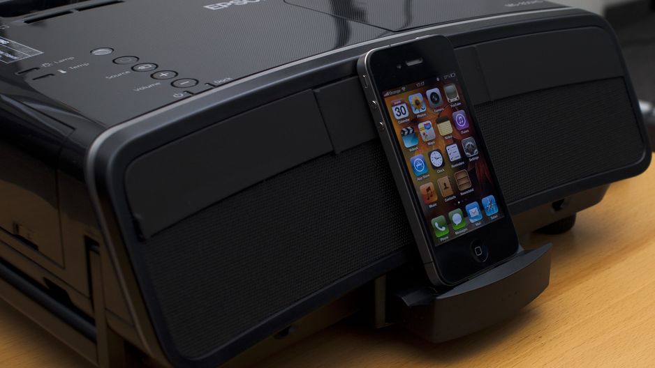

Złącze dokujące umiejscowione jest w tylnej części projektora — wystarczy wcisnąć kawałek plastiku aby wysunęła się stopka na której możemy usadowić iPhone'a, iPoda czy iPada. Złącze to zapewnia oczywiście nie tylko komunikację z projektorem, ale umożliwia także ładowanie urządzeń. Na tylnej ściance są zlokalizowane ponadto 2 przyzwoicie grające, głośniki stereo o mocy 10W. Jest to o tyle istotne, że w typowych projektorach są montowane zwykle monofoniczne piszczałki o 1-2W mocy, z założenia więc trzeba się posiłkować dodatkowym zestawem audio. W przypadku MG-850HD możemy się bez niego obyć. Warto też wspomnieć o złączach A/V (szczegóły w dalszej części) i zasilania zlokalizowanych po bokach obudowy (a nie jak to zwykle bywa z tyłu), a także o zintegrowanej rączce do przenoszenia urządzenia.

A jak to wszystko sprawdza się w praktyce? Zacznę może od współpracy z urządzeniami produkcji Apple, a konkretniej z iPhonem 4 i iPadem 2. Po umieszczeniu w złączu dokującym ich ekran wygasza się, a projektor wyświetla przejrzyste menu dające dostęp do przechowywanych multimediów z podziałem na wideo, muzykę i zdjęcia. Wszystko to na pierwszy rzut oka wygląda bardzo fajnie, mamy możliwość wygodnego sterowania przy pomocy pilota, włącznie z funkcjami play, pause i pochodnymi. Niestety zaraz pojawia się pierwszy zgrzyt. O ile materiały wideo z iPhone'a 4 (nie tylko z kamery, ale również np. klipy pobrane z iTunes) wyświetlane były bez zarzutu, to już obraz z iPada 2 był lekko rozciągnięty w poziomie. Objaw ten występował niezależnie od materiału źródłowego, co gorsza nie dało się go skorygować bo w przypadku korzystania ze złącza dokującego, zmiana aspektu jest zablokowana...

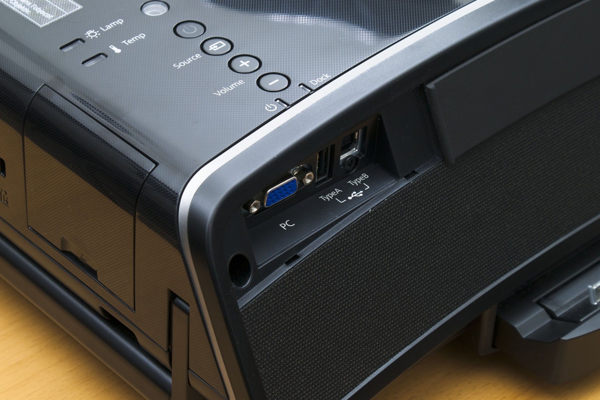

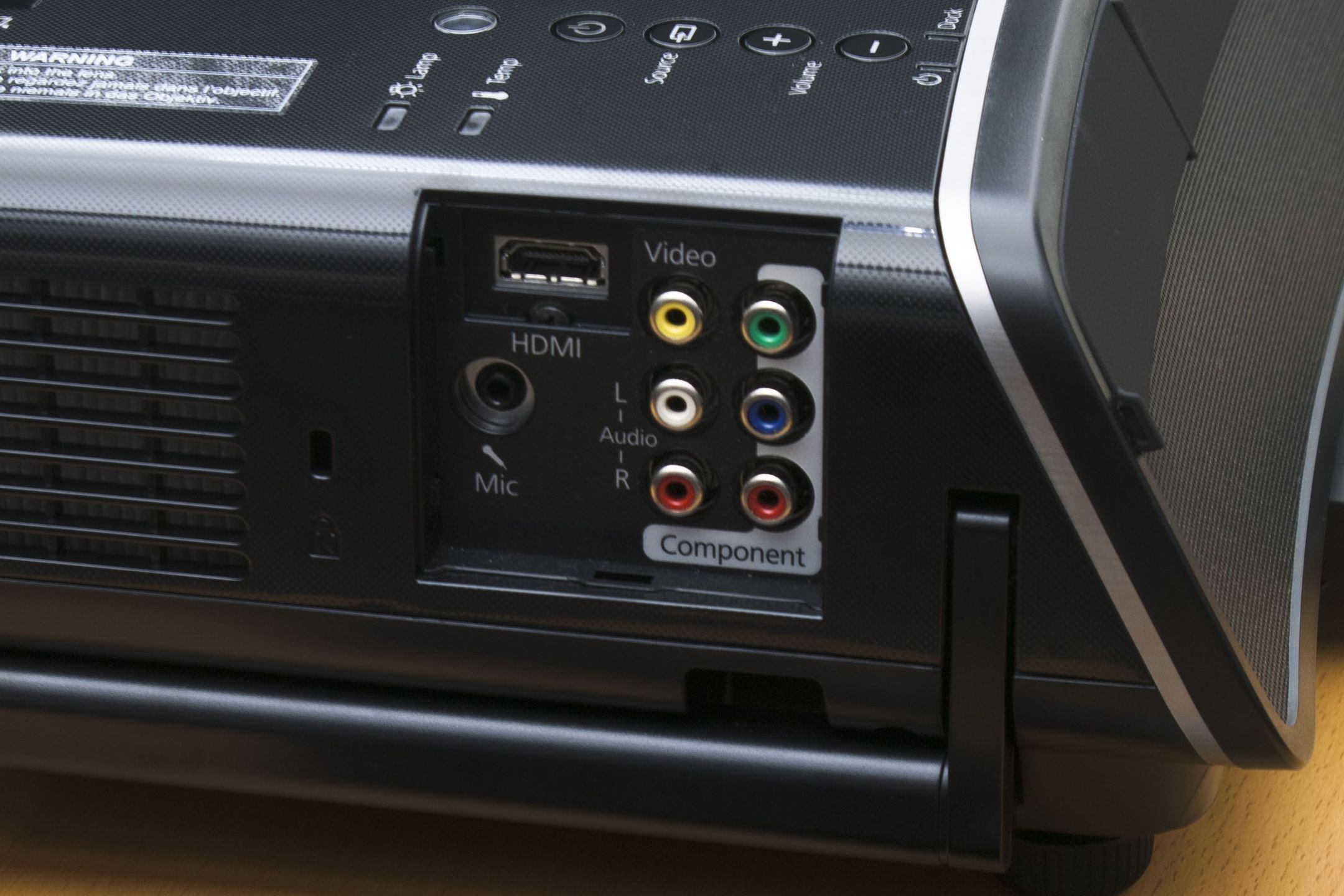

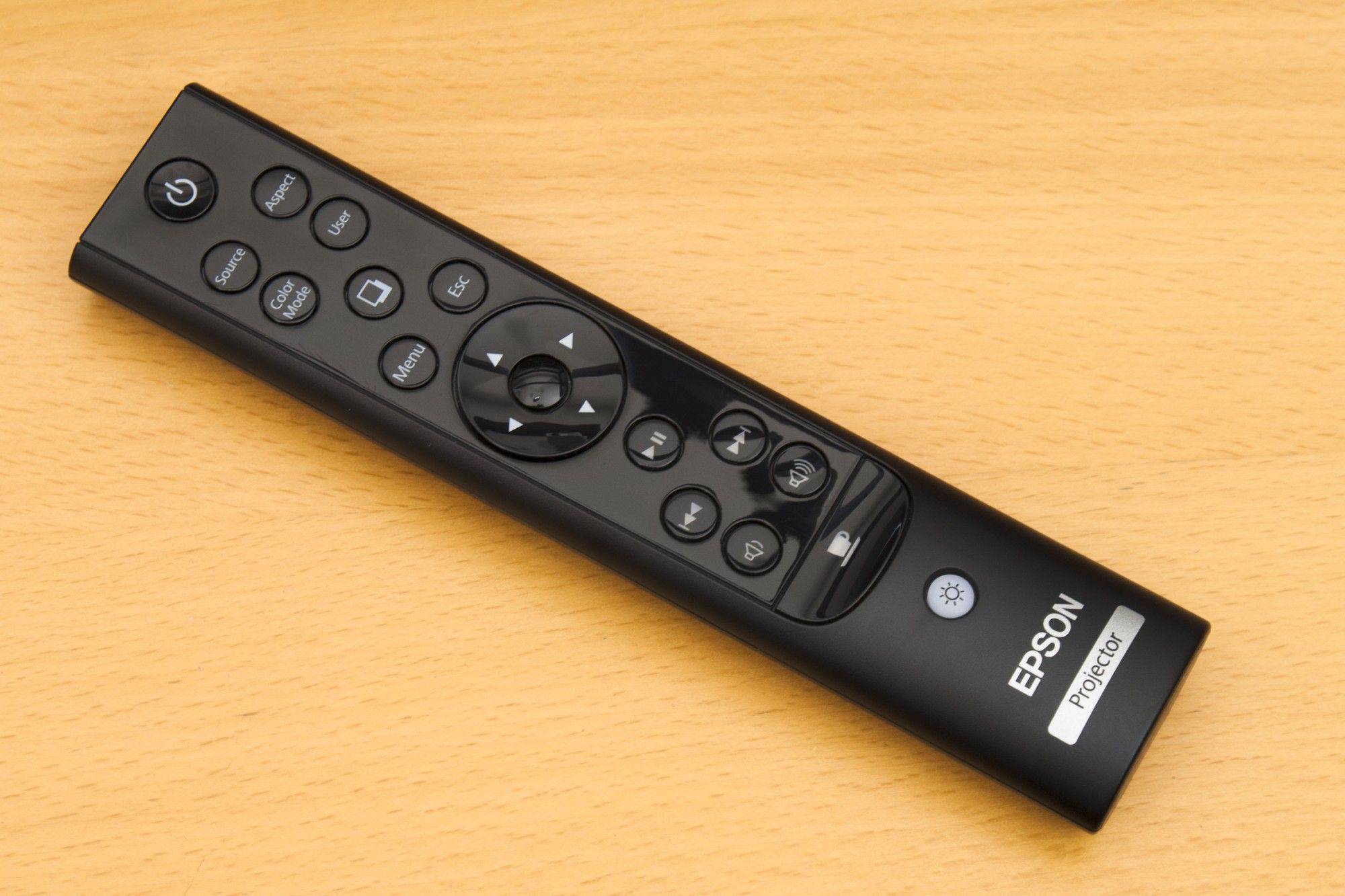

Dużym atutem Epsona MG-850HD jest kompletne wyposażenie w złącza A/V. Do dyspozycji mamy: HDMI, Component, Composite, VGA, Audio Line in (2 x RCA). Jest nawet wejście mikrofonowe mini-jack. Dzięki temu podłączenie odtwarzacza multimedialnego, DVD/Blu-ray, komputera, konsoli, dekodera TV czy też innego smartfona (bez „i” na początku nazwy, wyposażonego za to w HDMI), nie będzie stanowiło najmniejszego problemu. Są też dwa porty USB (typ A i B) — jeden z nich służy do wyświetlania obrazów (np. zdjęć) nagranych na pendrive. Drugi przesyłania obrazu z komputera i przełączania slajdów przy pomocy pilota. Jedyne co można by sobie jeszcze wymarzyć to zintegrowany czytnik kart SD dla łatwego oglądania zdjęć z aparatu. Kolejną zaletą MG-850HD jest bardzo wygodny, niewielki pilot, szkoda jedynie, że tylko część jego przycisków jest podświetlana. Wyposażony jest za to w pożyteczny drobiazg — łatwy do odnalezienia klawisz oznaczony filiżanką, po którego naciśnięciu ekran rozświetla się na biało, co przekłada się na oświetlenie pomieszczenia. Mała rzecz, a cieszy.

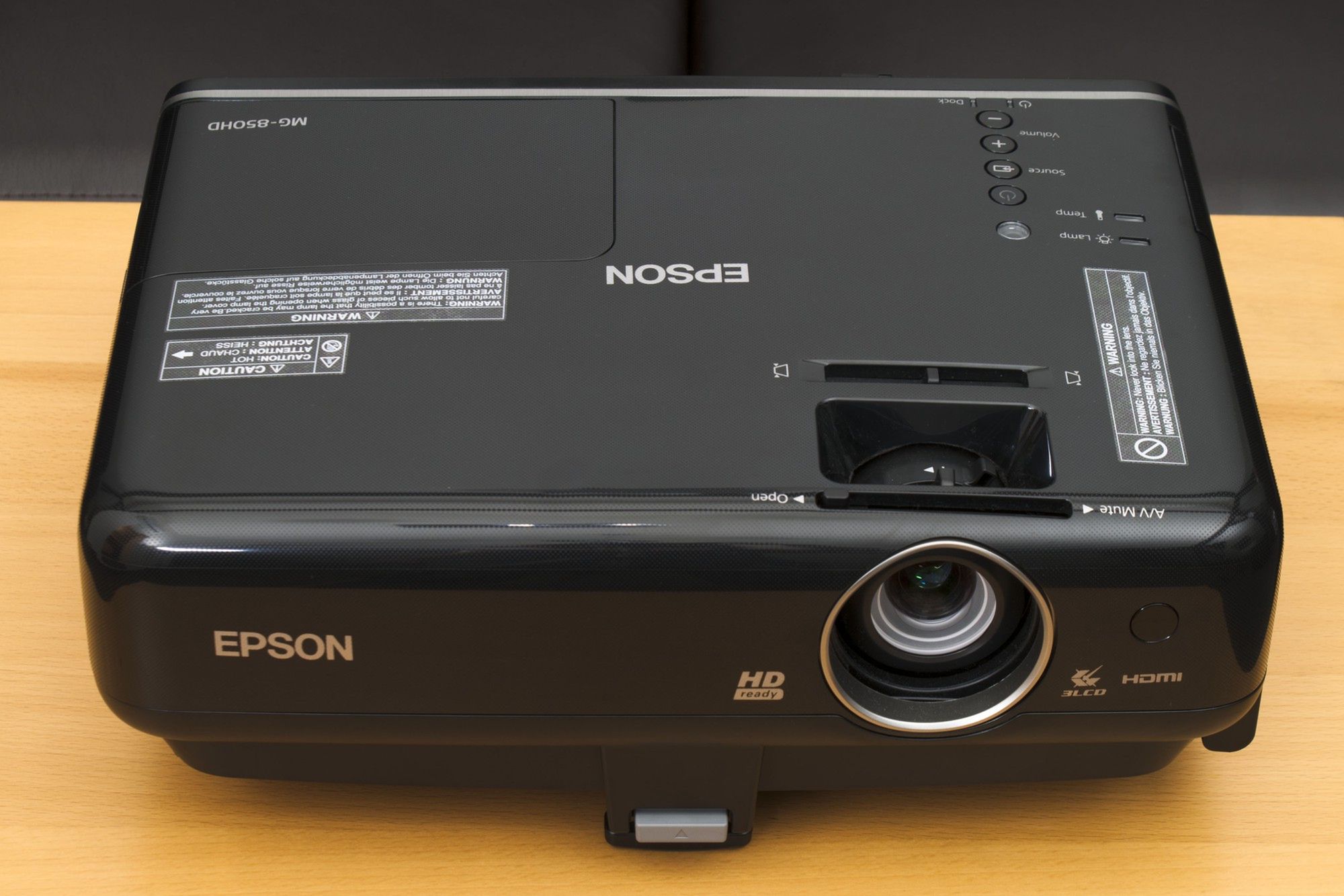

Co jeszcze? Warto wspomnieć słówko o obudowie, która choć ma zaskakująco duże rozmiary (34 x 29 x 12 cm) jak na projektor tego typu, to tradycyjnie dla Epsona jest porządnie wykonana. Nie można mieć zastrzeżeń do estetyki, materiałów czy montażu. Kolejny plus to zabezpieczenie obiektywu przy pomocy zintegrowanej plastikowej zasuwki, co jest dużo lepszym rozwiązaniem niż przy pomocy dekielka. Przyczepić się można natomiast do manualnej korekcji poziomych zniekształceń trapezoidalnych, bez wyraźnie wyczuwalnego punktu pośredniego (na szczęście regulacja jest skokowa). Korekcja pionowa realizowana jest oczywiście automatycznie. I na koniec, niezrozumiałą dla mnie „oszczędnością” jest brak torby na projektor w zestawie. Szczególnie w takim modelu jak ten.
