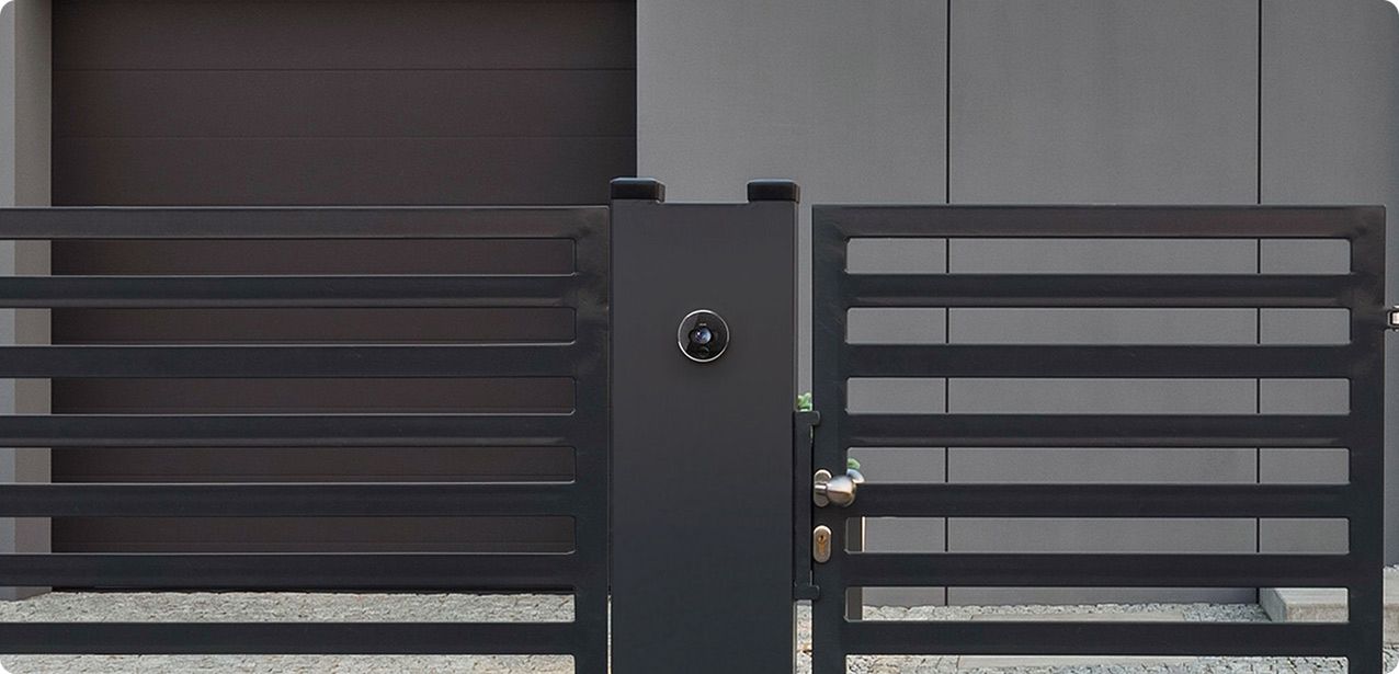

FIBARO Intercom jest przeznaczony do montowania w ścianie i zmieści się w miejscu na standardową „puszkę” elektryczną. Na zewnątrz pozostanie otoczony stalą nierdzewną pierścień o średnicy 85 mm i grubości 37 mm, wypolerowany do połysku. Na krawędziach znajduje się obrotowy pierścień, który służy do wprowadzania numeru PIN. Wykonanie urządzenia jest imponująco dokładne i od razu daje poczucie, że obcujemy ze sprzętem z wyższej półki. W zestawie znajdziemy wszystkie części potrzebne do montażu, czyli puszkę, wkręty, a nawet kartę pamięci do przechowywania nagrań.

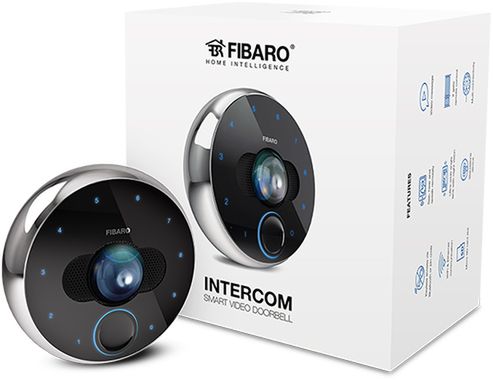

W części, która będzie widoczna na zewnątrz, znajdziemy kamerę z matrycą Full HD i wysokiej jakości szerokokątnym obiektywem. Jego kąt widzenia to 180° w poziomie i 120° w pionie, będziemy więc widzieć wszystko, co dzieje się przed domem. Urządzenie ma możliwość rejestrowania obrazu HDR i korekty geometrii obrazu, by wyglądał bardziej naturalnie. Ponadto przy kamerze znajduje się dioda IR, oświetlająca otoczenie w trybie nocnym, a zmiana z trybu dziennego na nocny następuje automatycznie. Intercom został ponadto wyposażony w dwa mikrofony kierunkowe z redukcją szumu oraz centralny głośnik. Jakości nagrywania obrazu i przekazywania dźwięku przez to urządzenie nie można niczego zarzucić.
Specyfikacja urządzenia mówi, że jest odporne na zmiany pogody. Obudowa spełnia normę odporności na wodę i kurz IP54. Urządzenie będzie prawidłowo pracować w temperaturach od -30° do 40°C, powinno więc poradzić sobie w Polsce. Producent ostrzega jednak, że nie należy montować go w miejscach, gdzie będzie narażone na bezpośrednie działanie promieni słonecznych i deszczu. Prawdopodobnie grozi mu przegrzanie. Nie należy też narażać go na zalanie. W obudowie nie znaleźliśmy żadnych uszczelek, więc możliwe, że większa ilość wody zaszkodzi delikatnej elektronice.

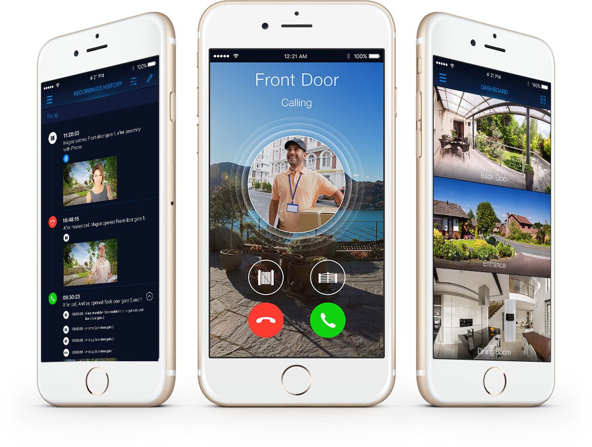

Do obsługi urządzenia mamy dedykowaną aplikację. Na platformie iOS umożliwia ona, oprócz kontrolowania samego Intercomu, również jego konfigurację. Na platformie Android, aplikacja przeznaczona jest tylko do kontrolowania wideodomofonu, bez możliwości konfiguracji. Producent zapewnia, że o użytkownikach Androida nie zapomniał i aplikacja na tą platformę będzie rozwijana.
