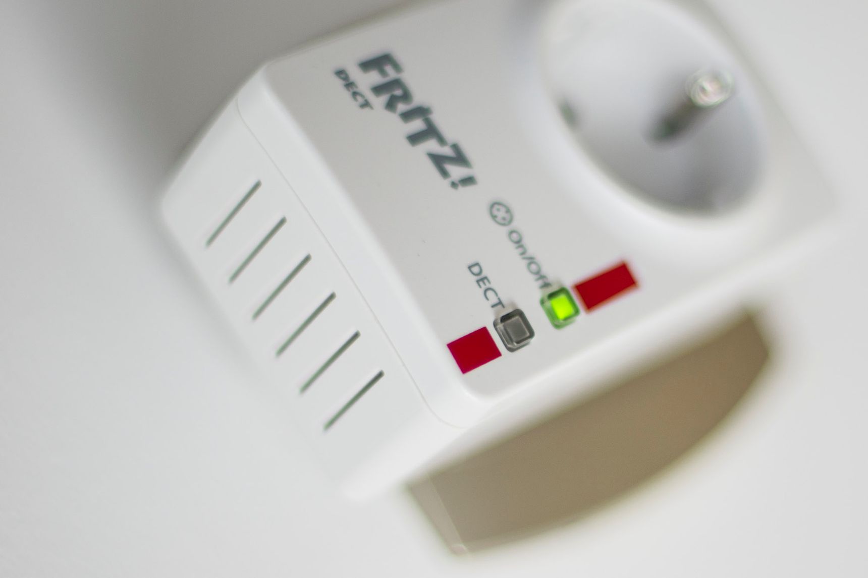

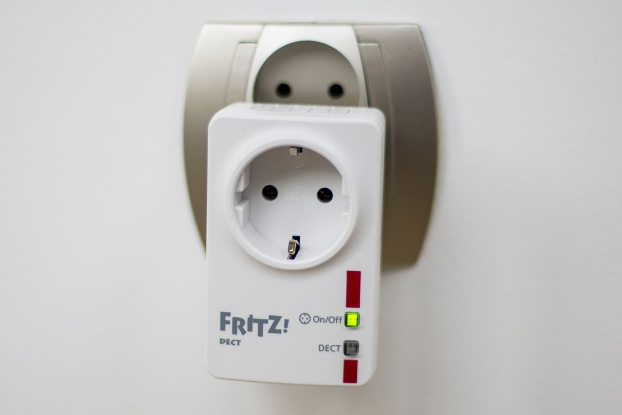

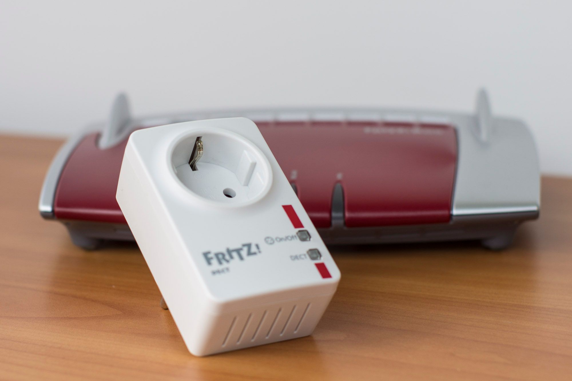

Z wyglądu sprzęt jest całkowicie niepozorny. Ot, wygląda jak nieco uproszczona złodziejka. Można do niego podłączyć tylko jedną wtyczkę. Zwykła kostka o wymiarach 93 mm na 59 mm na 41 mm, do tego niezbyt ciężka, bo ważąca tylko 135 gramów, została wykonana z bardzo twardego i trwałego plastiku koloru lekko przybrudzonej bieli. Pobór prądu samego gniazdka w trybie czuwania nie powinien przekroczyć 1 W. Z drugiej strony możemy podłączyć urządzenie generujące maksymalne obciążenie wysokości 2300 W/10 A.

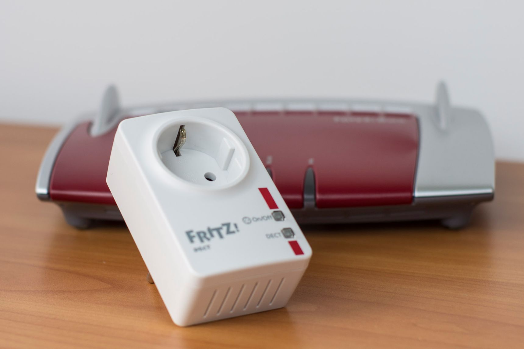

Do poprawnej pracy gniazdko wymaga routera marki Fritz!, wyposażonego w technologię bezprzewodową DECT. Na dzień dzisiejszy gniazdko nie zadziała z routerami innych firm i jest to niewątpliwie jedna z największych wad tego produktu. Niestety produkty marki Fritz!, choć są na naszym rynku od bardzo dawna, nie zdobyły takiej popularności, jak na swym macierzystym rynku niemieckim, gdzie stanowią prawie 80 procent wszystkich domowych urządzeń sieciowych. W ramach testów otrzymaliśmy też router Fritz!Box 7490, wyposażony we wszystko, co jest niezbędne do zabawy z testowanym gniazdkiem.[img=a1][join][img=a2]Konfiguracja sprzętu jest wręcz banalna. Po włożeniu gniazdka Fritz! do normalnego gniazdka, zaczyna migać dioda DECT, która jest jednocześnie przyciskiem. Teraz na routerze wciskamy duży przycisk DECT na około 6 sekund i w tym czasie urządzenia powinny się sparować (działa to na zasadzie podobnej do WPS w routerach). Od tej chwili w panelu administracyjnym routera mamy bezpośredni dostęp do inteligentnego gniazdka z poziomu komputera. Co nam to daje? Wbrew pozorom bardzo wiele. Na początek konfigurujemy naszą taryfę, czyli ile zapłacimy pieniędzy za zużyte kilowaty. Da nam to w późniejszym czasie możliwość przewidywania przyszłych kosztów zużycia prądu. W panelu administracyjnym możemy nadać nazwę własną danego gniazdka np. TV, lodówka czy pralka. Nadawanie nazw własnych pozwoli nam na lepszą orientację, jeśli gniazdek będziemy mieć więcej niż jedno.
