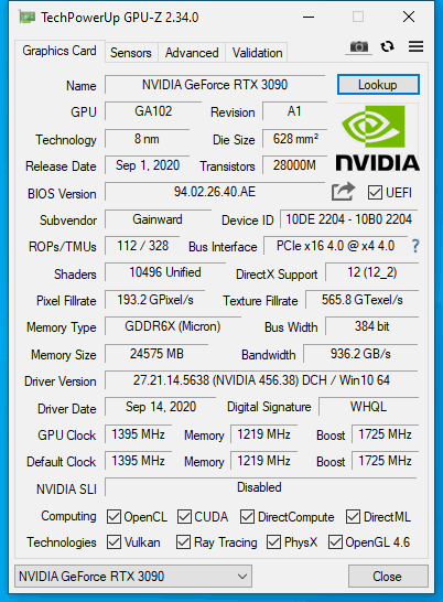

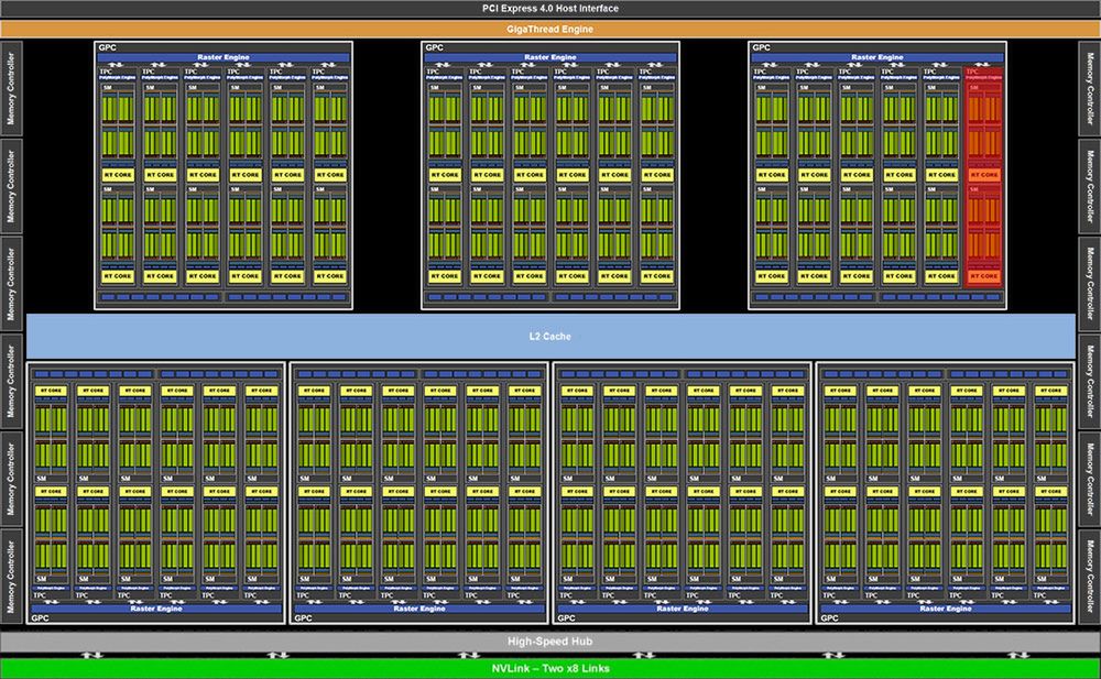

Z technicznego punktu widzenia, bazuje na tym samym rdzeniu co RTX 3080, czyli Ampere GA102. Ten wytwarzany jest w procesie litograficznym klasy 8 nm i zawiera 28 mld tranzystorów, upchanych na powierzchni 628 mm². Dla odniesienia, 12-nanometrowy Turing TU102 w starszym RTX 2080 Ti i Titanie RTX ma wprawdzie 754 mm², ale tylko 19 mld tranzystorów.
Bądź co bądź, najważniejsza jest konfiguracja strukturalna. I tak, RTX 3090 napędzany jest przez 82 bloki SM, podczas gdy RTX 3080 ma ich 68. W związku z tym liczby robią piorunujące wrażenie:
  • 10496 jednostek cieniujących
  • 328 jednostek teksturujących
  • 112 jednostek rasteryzujących
  • 82 rdzenie RT—ray tracing
  • 328 rdzeni Tensor Cores
  • 384-bitowa magistrala danych
  • 24 GB(!) pamięci typu GDDR6X
Gdybym był bogaty. Nvidia GeForce RTX 3090: test i recenzja 2

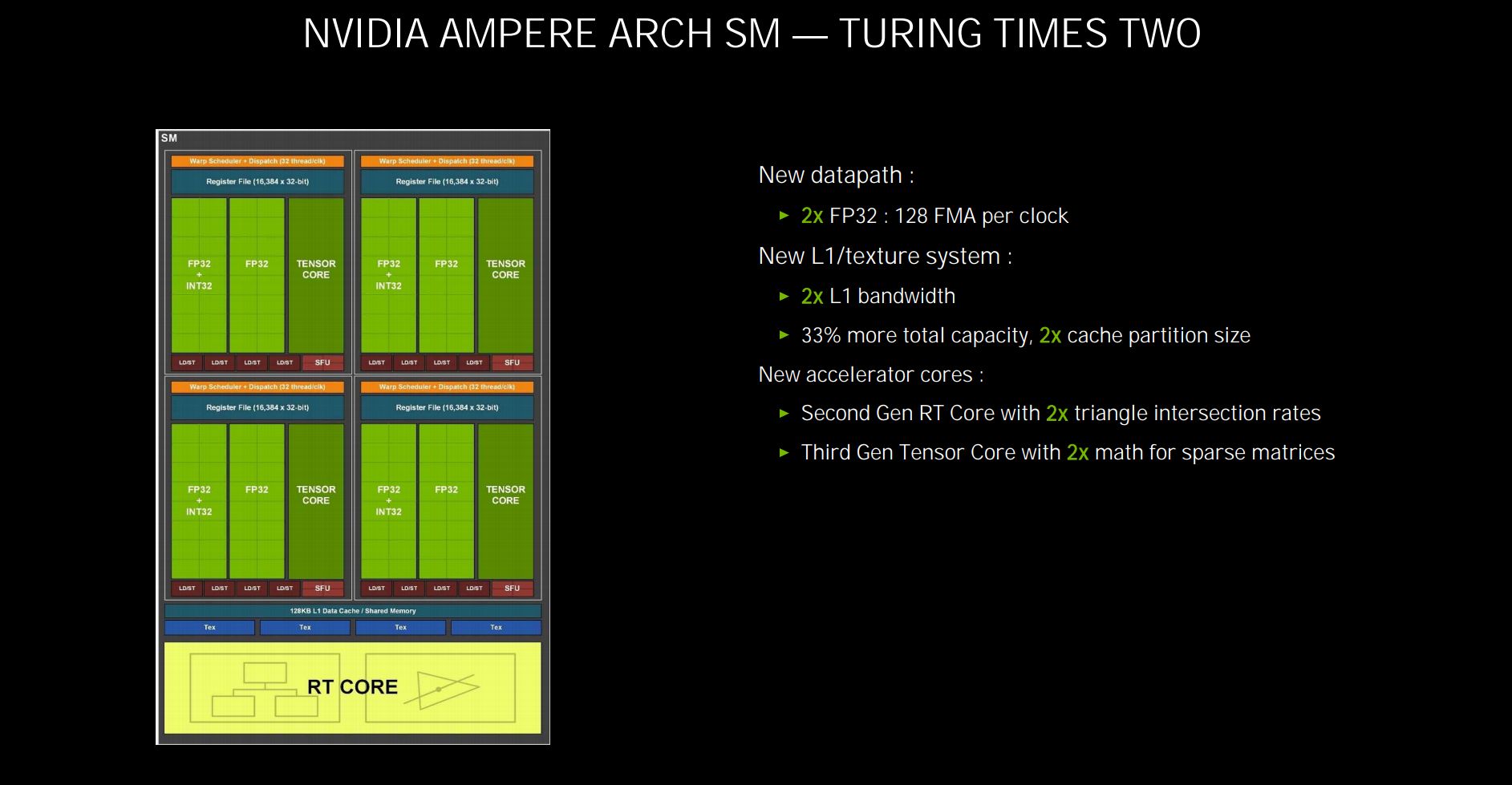

Przypomnijmy, najwydajniejszy w minionej generacji Titan RTX ma 4608 jednostek cieniujących, RTX 2080 Ti zaś – 4352. Prosta matematyka daje ponad dwukrotny wzrost—a to właśnie zasługa technologii 8 nm, bo każdy SM ma teraz 128, a nie 64 takie jednostki. Choć zmiana pod maską jest nieco mniejsza niż mogłoby się wydawać.
W dalszym ciągu każdy SM budowany jest na siatce czterech dyspozytorów z 32 jednostkami wykonawczymi przydzielonymi na każdy z nich. Tyle tylko, że w starszym Turingu połowa z tych jednostek może wykonywać wyłącznie operacje stałoprzecinkowe.
Gdybym był bogaty. Nvidia GeForce RTX 3090: test i recenzja 3
Niemniej kłamstwem byłoby stwierdzenie, że usprawnienia zamykają się w makroarchitekturze. Kolejna ważna zmiana dotyczy pamięci L1. Nie tylko jest jej o 33 proc. więcej—128 zamiast 96 KB—ale zdaniem producenta uzyskuje też dwa razy większą przepustowość. W takim samym stosunku lepiej mają radzić sobie również rdzenie RT (detekcja punktów przecięcia) oraz Tensor (operacje matematyczne na macierzach rzadkich).
Wreszcie, truskawkę na torcie stanowi pamięć GDDR6X. Nie mniej interesująca, dodajmy. Dzięki sprytnemu zróżnicowaniu poziomu napięć, może wykonywać nie dwa, a cztery transfery w cyklu. Efekt? Przy 384-bitowej magistrali przepustowość wynosi 937 GB/s.

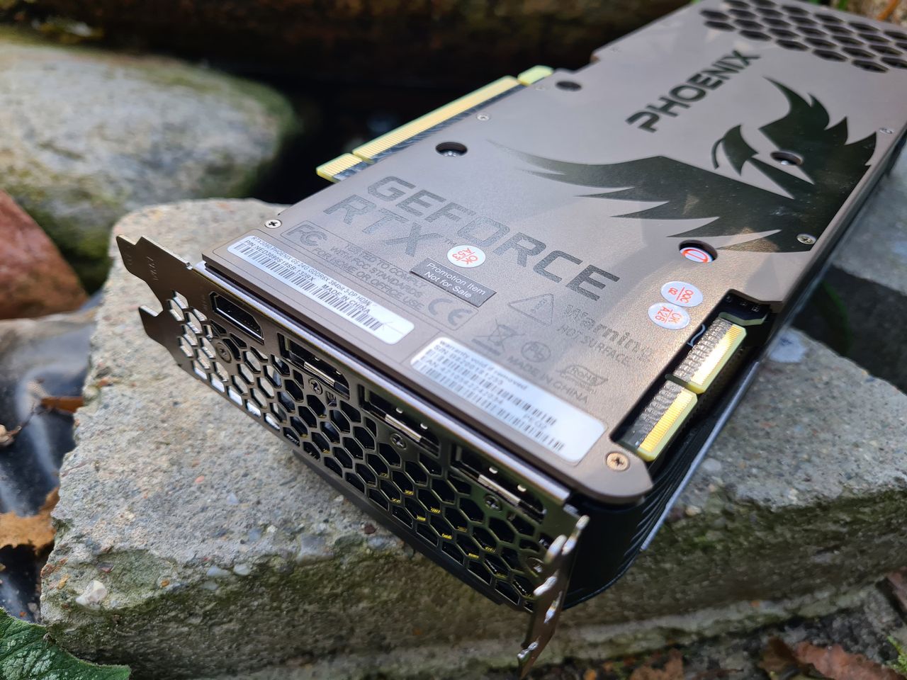

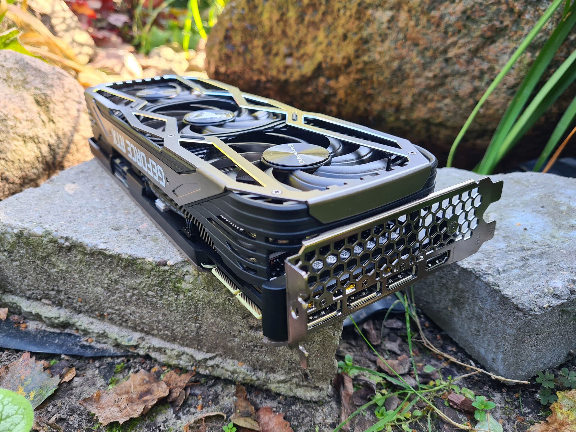

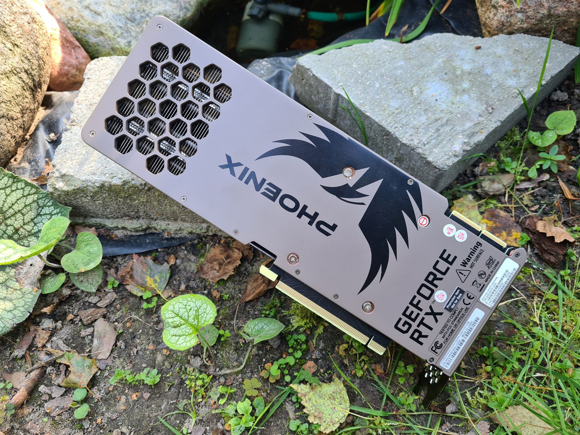

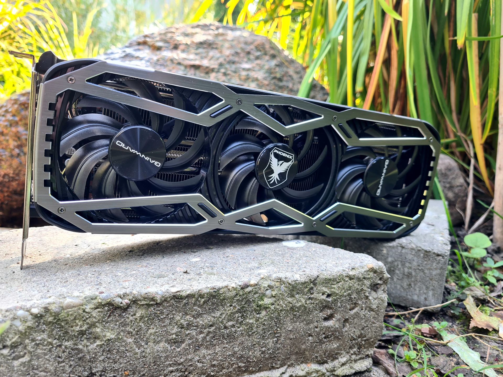

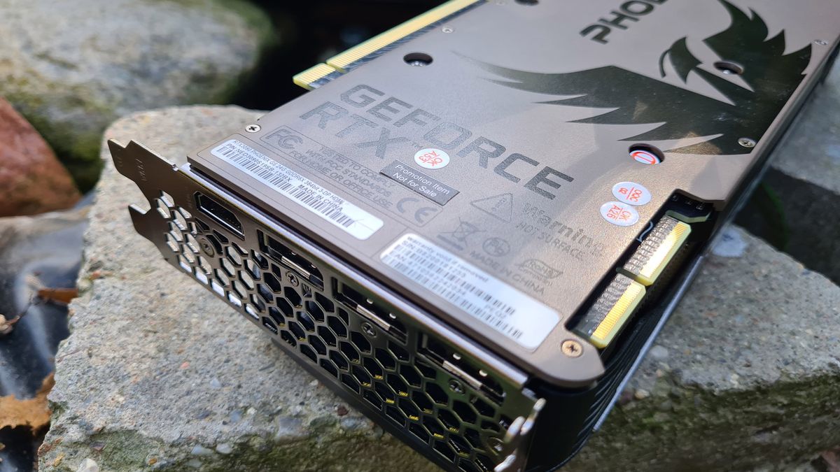

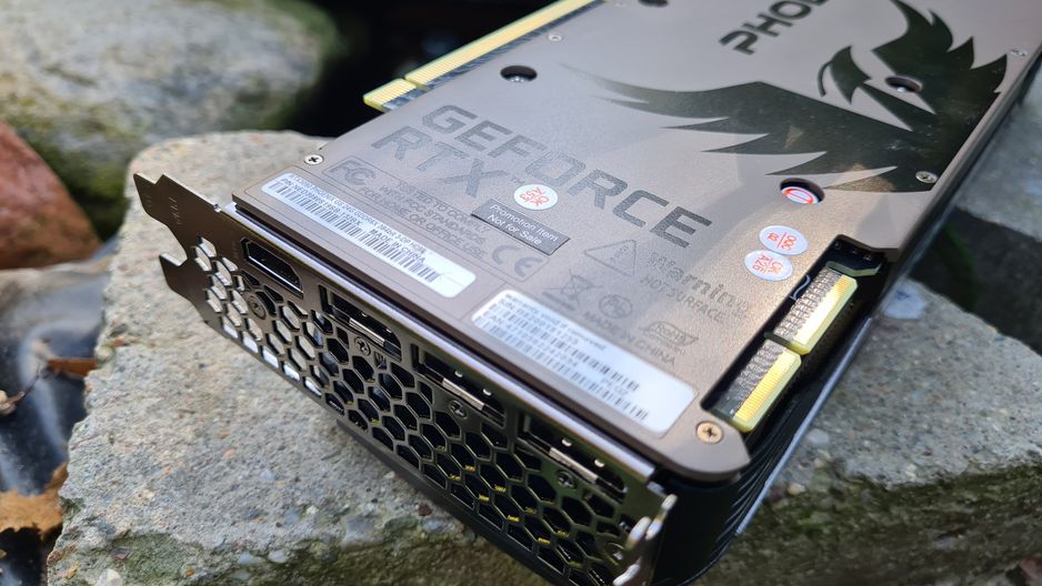

Nam przypadł na rotacji Gainward GeForce RTX 3090 Phoenix GS, który jest konstrukcją z 2,5-slotowym układem chłodzenia, opartym na trzech wentylatorach osiowych i radiatorze z systemem miedzianych ciepłowodów.
Gdybym był bogaty. Nvidia GeForce RTX 3090: test i recenzja 6
Choćbym nawet chciał być zgryźliwy, ciężko o tym sprzęcie—jako karcie autorskiej—napisać coś złego. Ma naprawdę przyzwoitą jakość wykonania, zasilanie rozwiązane dwoma klasycznymi gniazdami 8-pin i niezbędny zestaw złączy. W tym miejscu szczególnie wartą odnotowania cechą jest obecność HDMI 2.1, które w końcu pozwala na przesyłanie sygnału 4K60 z HDR bez obcinania chrominancji. Ponadto — NVLink, którego brakuje w RTX 3080, a który pozwala spiąć dwie karty graficzne w tandem.
Co więcej, zastosowany układ chłodzenia ewidentnie daje sobie radę. W spoczynku jest bezgłośny, dzięki całkowitemu zatrzymaniu wentylatorów. Pod obciążeniem z kolei utrzymuje chip GA102 poniżej 75°C, wciąż nie dokuczając nadmiernie akustyką—a sam rdzeń utrzymuje taktowanie na poziomie co najmniej 1770 MHz, czyli wyższe niż według specyfikacji.

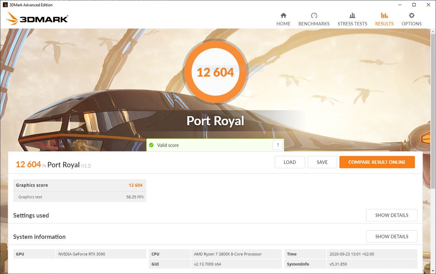

12,6 tys. pkt. i średnio 58,3 fps w piekielnie wymagającym 3DMark Port Royale z ray tracingiem mówi samo za siebie. Dla formalności — na platformie z procesorem AMD Ryzen 7 3800X oraz 32 GB pamięci DDR4-3200, przy szczytowym zużyciu energii 520 W. Mając Titana RTX, w tych samych warunkach można liczyć na około 9,5 tys. pkt. i 44 fps, a RTX 2080 Ti z oczywistych przyczyn wypada słabiej. Choć watomierz wskaże kilkadziesiąt watów mniej.

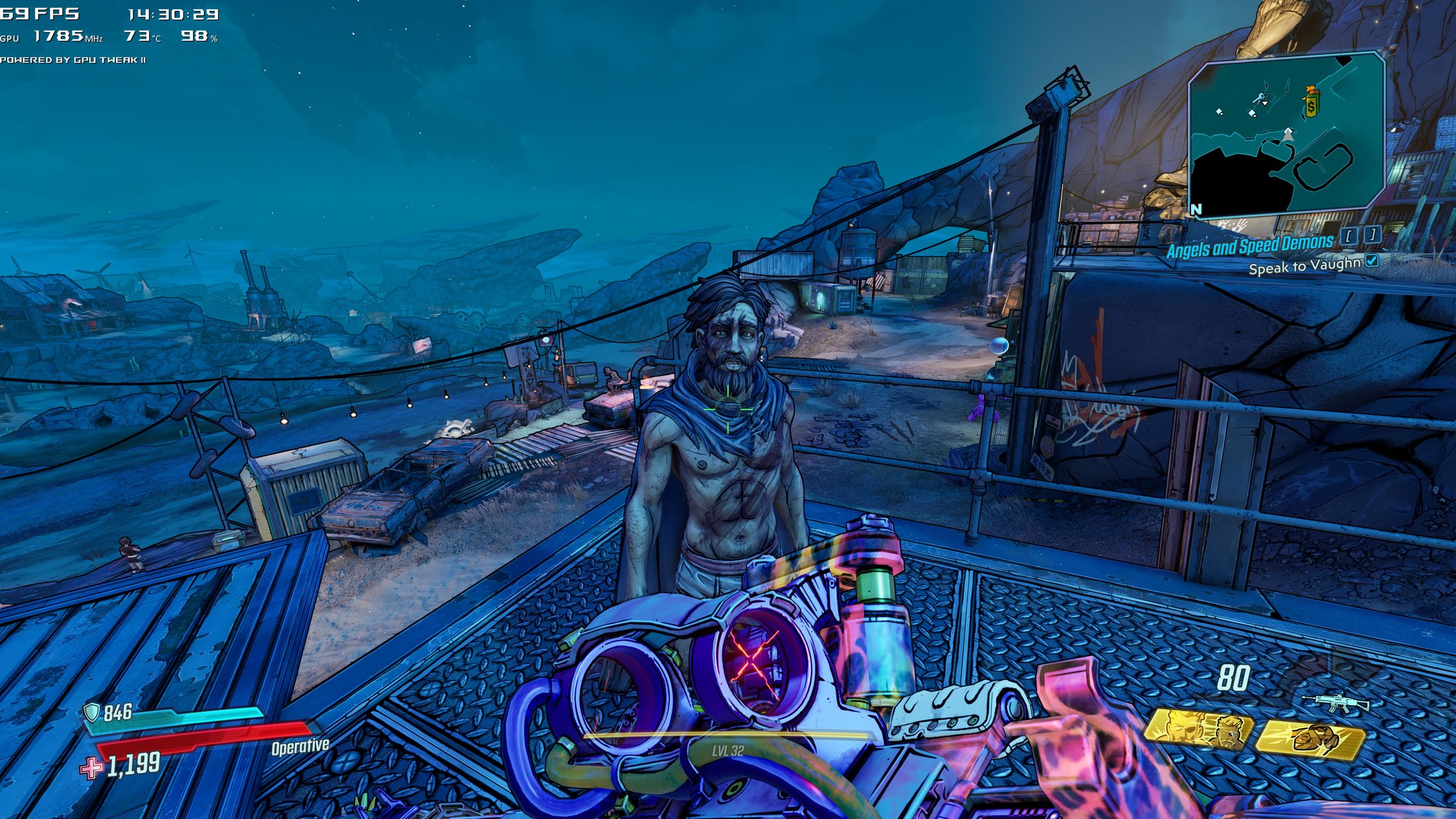

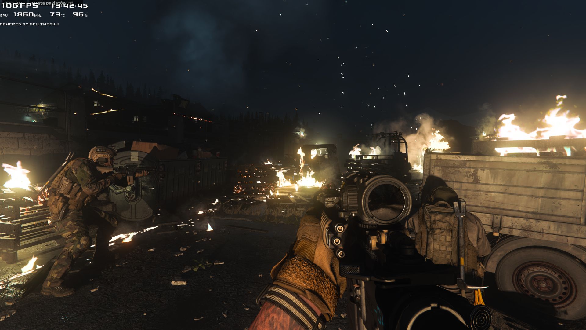

Co następuje, w grach robi się już naprawdę spektakularnie. W "Crysisa Remastered", którego do tej pory nie udawało się płynnie odpalić na ustawieniach ultra w 4K, teraz można pograć. Blisko konsolowych 30 fps, ale jednak. Idąc tym tropem, wymagające "Borderlands 3" osiąga średnio między 70 a 80 fps. Podobnie – "Metro Exodus". Lepiej, bo w okolicach 90-100 fps – "Call of Duty Modern Warfare", "Wiedźmin 3" czy "No man's sky".
